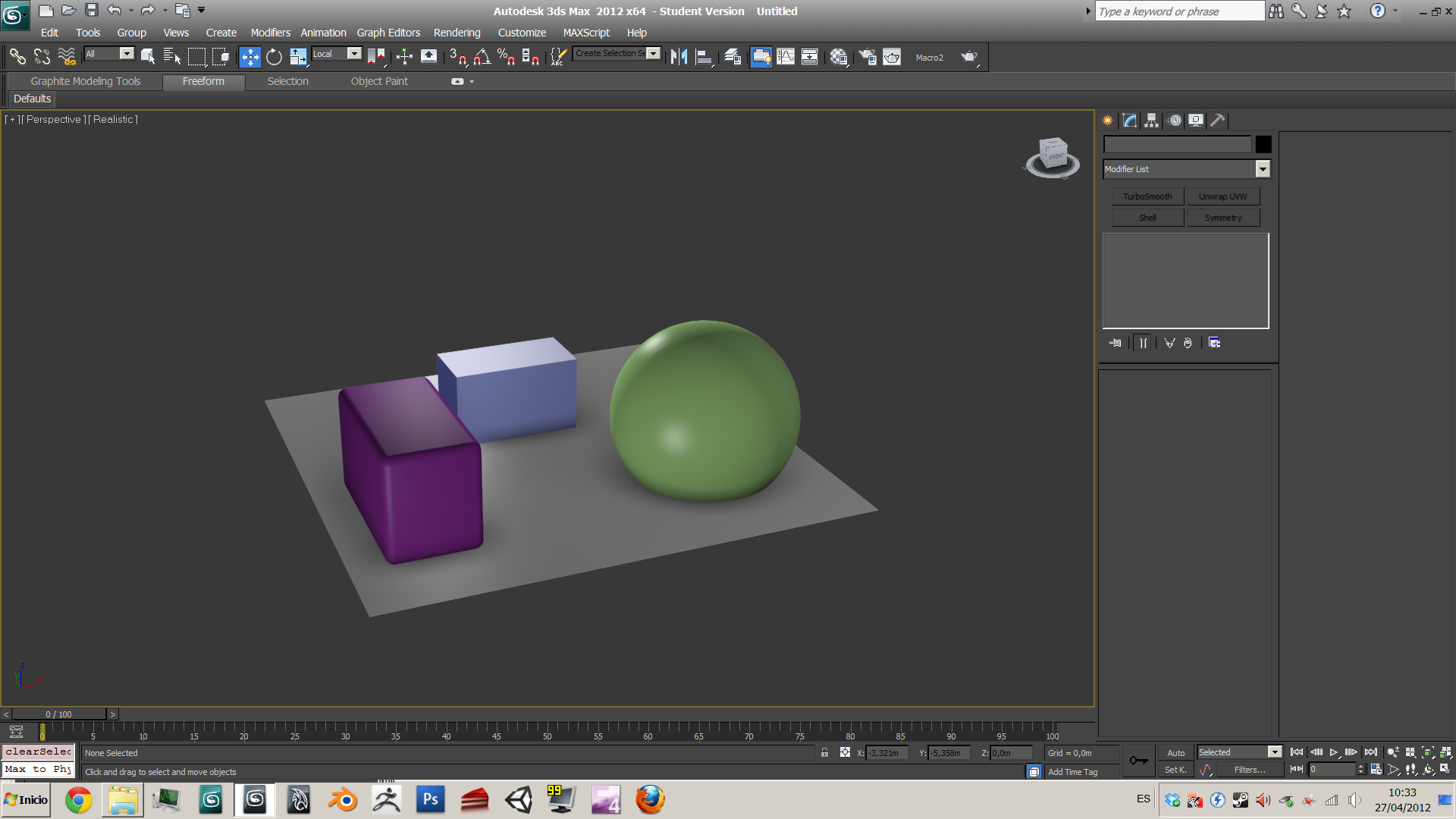

    Las texturas si se ven cómo se muestran, eso sí lo consigo, pero creo que no me he explicado bien lo que quiero conseguir en el viso es esto.
Nombre: Captura.JPG
Visitas: 966
Tamaño: 33.2 KB
    En el visor que se vea realista. Gracias.

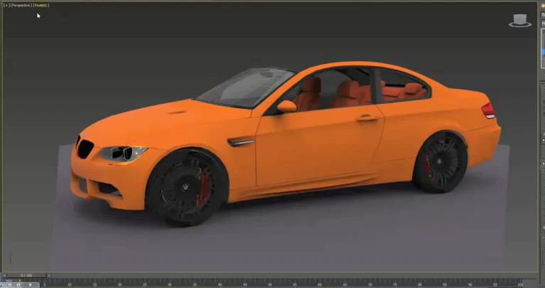

    Troncos, he chapurreado un poco con las opciones del visor, y he encontrado algo muy guapo. En 3ds Max 2012 customize/preferencias/viewport/choose driver/Nitrous.
    En el propio visor hay varias opciones, donde pone [realistic], y configurando el visor podemos cambiar opciones del Ambient Occlusion y demás cosas. Mirad cómo mola.

    Interesante man, pero sabes si también funciona en 3dsMax 2011, porque lo estado buscando y no lo encuentro.

    Interesante man, pero sabes si también esa opción está en 3dsMax 2011? Porque lo estado buscando y no lo encuentro, saludos.
