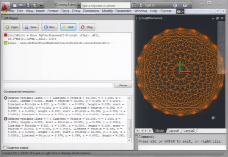

    He encontrado este enlace: http://www.nzarchitecture.com/blog/i...ript-Autodesk/. Por lo visto es algo en evolución y se está desarrollando en diferentes plataformas, Autodesk ha creado su propio lenguaje script para este tipo de modelado, o se si max script usa el mismo, las últimas versiones de AutoCAD lo utilizan.
