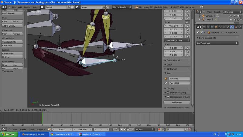

    []animación desformada?
    Buenas que tal, soy nuevo en el foro y tengo un problema con la animación lo que pasa primero no puedo rotar los huesos se quedan intactos, pero si puedo moverlos en el postura mode, mi otro problema es que, al moverlos algunas cosas se deforma a qué se debe? Por favor si me ayudaran? Gracias.
    Aquí les dejo una imagen del error.
Nombre: ayudap.jpg
Visitas: 251
Tamaño: 45.2 KB

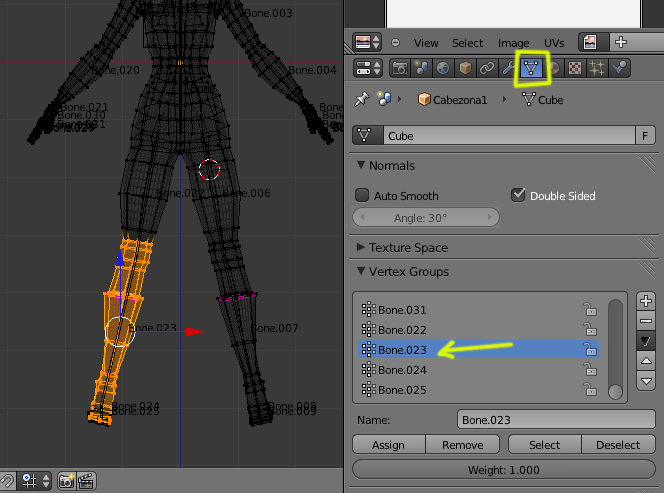

    Para ver si los grupos de vértices están bien asignados al hueso, selecciona el cuerpo, entras en Edit Mode y en la ventana de vertex groups, seleccione el nombre del hueso y, presionando select, se verán todos los huesos seleccionados para ese hueso, si tienes que, añadir algún vértice más, los seleccione y presionas asign para asignárselos.

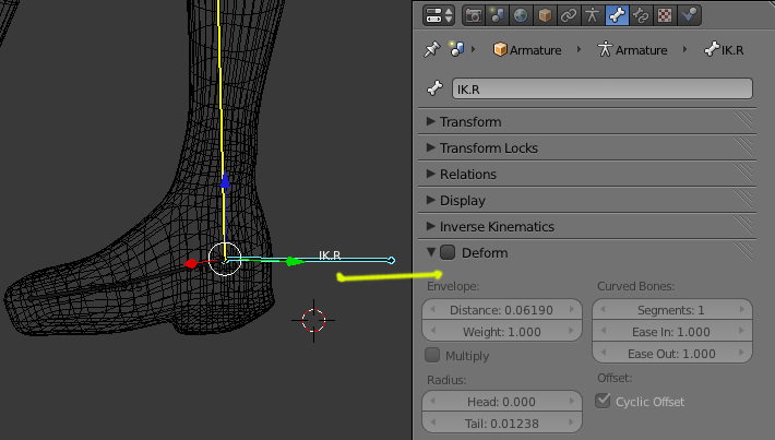

    Cuando los huesos no entran en la deformación, como los IK por ejemplo, desctivales el deform del bone.
