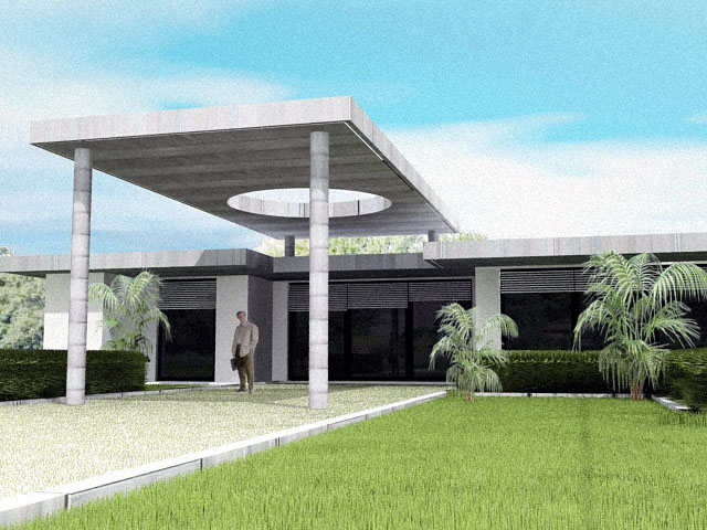

    Hola a todos, me gustaría saber como iluminarias esta escena. Que luces usarías para. Conseguir más realismo. Yo uso el IES Sun por delante + Vray Light encima de la casa.
    Yo uso el max6 + Vray. Saludos.

    Le has metido demasiado grano para mí gusto. Yo creo que un mejor texturizado y mapeado, ayudaría mucho para ser más real, y el cielo, menos quemado.
    Este edificio se mapearía con Unwrap cagando leches, y quedaría mejor mapeado, se ven ciertos estiramientos por ahí.
    Yo para los exteriores solo uso un direct con sombras Vray.
    Si trajeras la luz más hacia la cámara, la imagen ganaría en volumen, cuestión de sombras.
    Todo esto son apreciaciones personales.
    Venga un saludo.

    Gracias Juanmax. Voy a intentarlo, a ver qué tal. Saludos.
    Andrés-.
