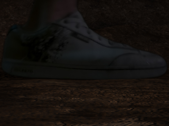

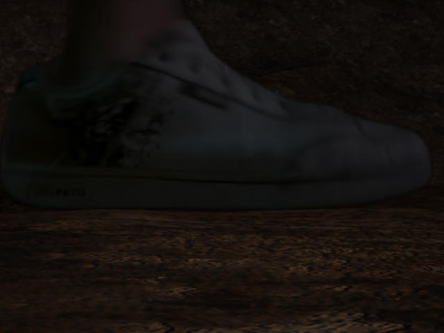

    Hola mcflait gracias por tu respuesta. Bien a continuación te dejo el fotograma principal de la pisada sin el charco. Forma parte del principio de mi animación y mi intención es dar a entender como que una persona huye o escapa de algo. Serían varias secuencias primero un pie y luego el otro. El video es solo del pie derecho puesto que el izquierdo es igual lo único que cambia es la manera de ver el zapato. Aquí puedes ver el zapato y el terreno donde pisa, me faltaría el charco (no sé si crearlo en 3dsmax o pasarlo a RealFlow). Es algo rápido ya jugaré con la iluminación más adelante, pero para enseñarte lo que tengo en mente.
Nombre: toma pie derecho0047 copy.jpg
Visitas: 147
Tamaño: 131.1 KB
ID: 163943 Clic en la imagen para ver su versión completa.
Nombre: toma pie derecho0048 copy.jpg
Visitas: 106
Tamaño: 133.1 KB

    Lo más fácil y rápido que pedes hacer es:
    1)modela en el terreno un hueco para que en RealFlow se forme el charco.
    2)exporta la geometría como SD, yo lo haría por separado, el terreno solo por un lado, y la animación del zapato por otro.
    3)importa en RealFlow la geometría, el charco, por ejemplo, como multibody, y la animación del zapato como object normal.
    Para crear el charco lo puedes hacer de muchas maneras, pero sin duda lo más rápido y lo más sencillo que te va a resultar es:
    Haz un emisor cuadrado que cubra la superficie que quieres para el charco, acuérdate de poner algunos kill volume para eliminar el agua que se salga por dónde no quieras, un kisolated, ajusta los valores que más desees para el emisor, ponle gravedad, ajusta resolución, densidad, y pon a simular sin animación (solo para dejar que el agua se ajuste a el charo y se acomode al hueco que has dejado en la geometría).
    Una vez tengas el agua acomodada en el charco tal y como quieres, crea un initial state para que el agua, se quede en su estado inicial.
    Una vez hecho esto, activa de nuevo la geometría, y simula la animación.
    Ya tienes tu charco.
    Haz el mallado, y lleva la geometría a max, aplica un Shader y ya lo tienes todo.
