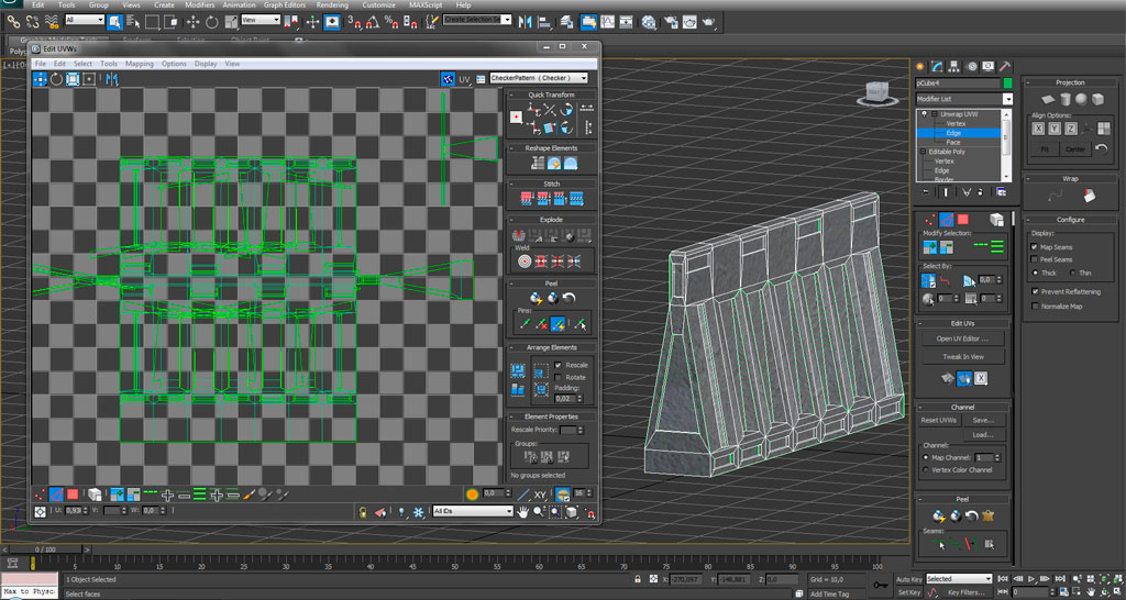

    Hola, tengo un problema de proporciones entre el objeto construido en poly y las UVW map modificadas con uvwrap. La cara del objeto es más alargada y en el editor de UVW me la muestra más chata. Cómo hacer para que las mismas proporciones se muestren en UVW editor?
    Dejo imagen de muestra del problema.

    Hola, usa proyecciones planares, con la selección de caras mantenida, quik planar, por ejemplo, o algún Normal Map, como el box, te escalara esa selección hasta ocupar todo el espacio y rompiendo la proporcionalidad con el resto de piezas, pero te lo hace de forma proporcional a la misma selección en sí, luego tienes otras opciones para recolocar y distribuir geometría automáticamente en el espacio UV, que no son la panacea, pero ayudan, no me las se de memoria y no tengo max delante para mirartelo un momento.
    Vaya, importante, la selección de caras sea limpia, ni caras duplicadas, ni que miren en distintas direcciones, pueden estar en la misma proyección, pero en distinta altura del objeto, pero luego tienes que evitar se pisen en el Unwrap, lo que se conoce como overmap, al menos en videojuegos te evitaras quebraderos de cabeza.

    Hay una casilla marcada por defecto que se llama normalize, en las herramientas el Unwrap UVW. Desmarcala y problema resuelto. Pero te saldrá una piza muy grande en el editor de UVS. Suerte.

    Si te refieres al normalize map, debajo del reflattening, si lo tiene activo. Intenta lo de proyection, planar, o quik planar, no sé que método estas siguiendo para que se te deforme así. La proyección que hagas debe ser paralela perfectamente a la selección de caras que tengas, deselecciona la geometría que no mire en la misma dirección, si no, usa una proyection box en normal mapping, te hace una separación de la geometría por cada plano del tipo de mapeado cubico que tengas y tu geometría, también es una forma rápida de romper y desplegar el objeto si seleccionaramos todo, y luego recomponer el rompecabezas en nuestro espacio UV, útil en objetos con formas no orgánicas.

    El tema no es activar el normalize, es desactivarlo. El normalize ajusta las caras al cuadrado ese del medio de las UV, si lo quitas, se hará una proyección respetando las proporciones de las caras proyectadas.

    Serkber, creo que se te a entendido, al menos yo, me refería, a que lo tiene activo en su captura gracias.

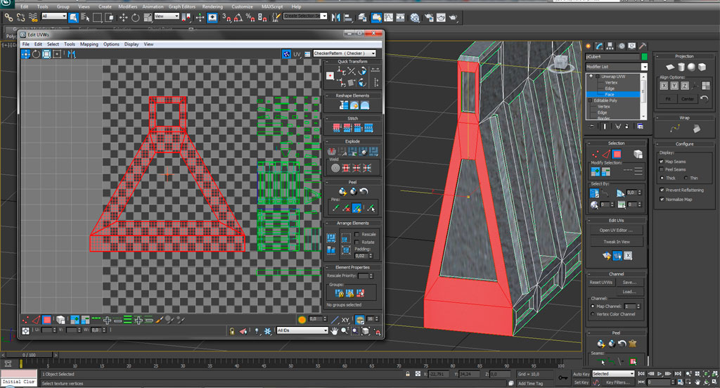

    Muchas gracias a todos lo que respondieron, también estaba buscando eso de escalar proporcionalmente. Dejo una imagen de la solución quitándole el normalize map:
Nombre: problemaresuelto.jpg
Visitas: 165
Tamaño: 152.3 KB
    Los pasos que seguí:
    Reset UVW.
    Proyection-box map-fit.
    Quitar normalize map.
    Open UV editor.
    Mapping-unfold mapping.
    Aunque ahora tengo que cortar y re-posicionar nuevamente, pero algo es algo. Si de todas formas, no estoy esperando que lo haga todo con un click. O se puede? Saludos y gracias.
