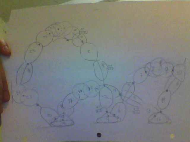

    Cuando la pelota baja, se acelera, cuando vuelve a subir va más lento, entonces, cuando baja la pelota, pon -frames por segundo, y cuando sube le pones más.
    Te adjunto una imagen para que veas.

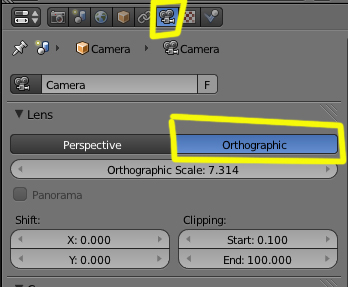

    Hay una opción de cámara llamada vista ortográfica. Seleccionas la cámara y en Camera > Lens seleccione orthographic.

    Seguramente tendrás que ajustar la escala.

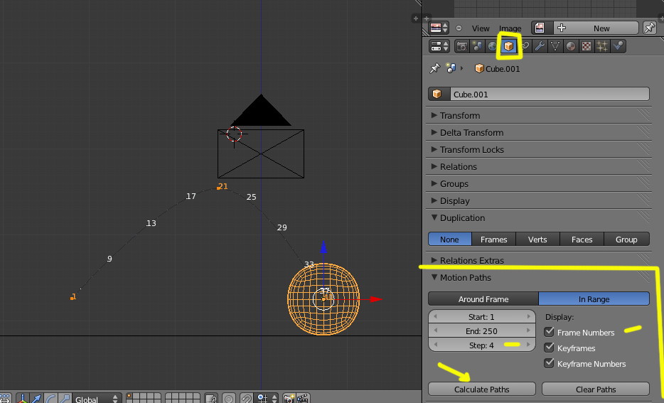

    Y a ver si este tip de ayuda.

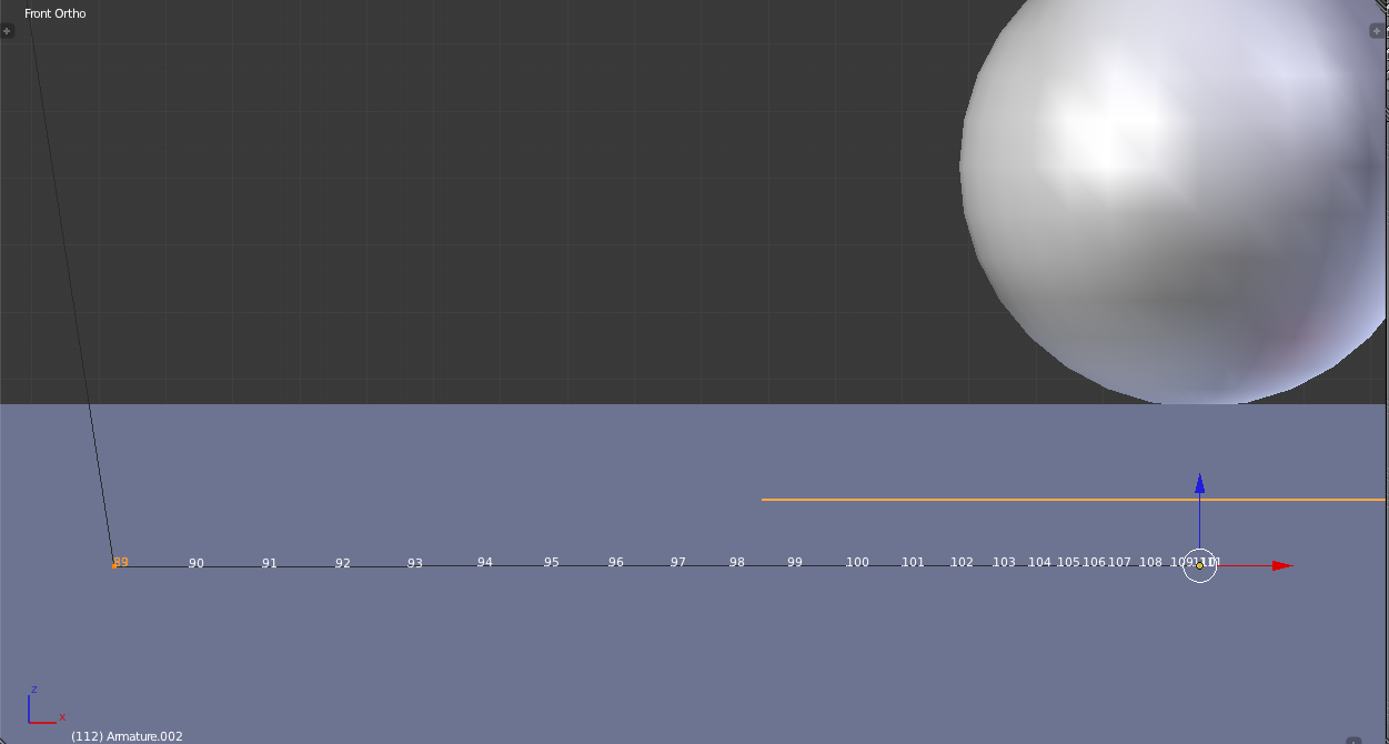

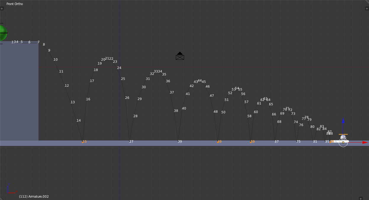

    Muchas gracias Solimán, no tenía ni idea que se podía hacer esto, aquí tenéis dos capturas a ver qué me decís la aceleración es muy exagerada porque representa que es una pelota de ping pong y estuve comparando dos tipos de pelota y la de ping pong acelera mucho más en el contacto, pero si cambiaríais algo no dudéis en decírmelo.
