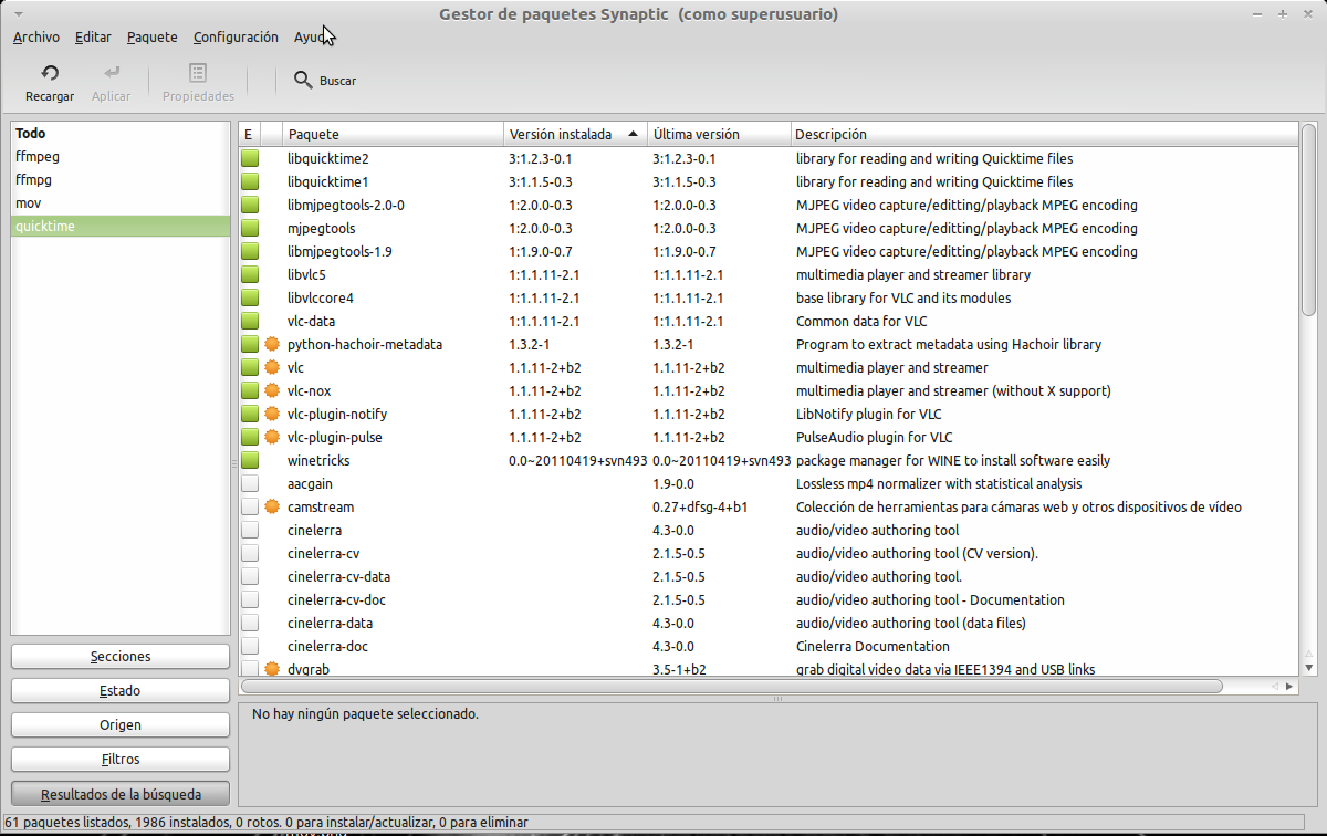

    Lo primero que tienes que hacer es asegurarte que tienes las librerías adecuadas para codificar vídeo en formato QuickTime. En el gestor de paquetes synaptic comprueba: libquicktime2, libquicktime1 y por si acaso mjpeGtools. Subo una captura para que veas el conjunto de librerías que yo tengo para codificar en mov:
Nombre: synaptic.png
Visitas: 566
Tamaño: 145.2 KB

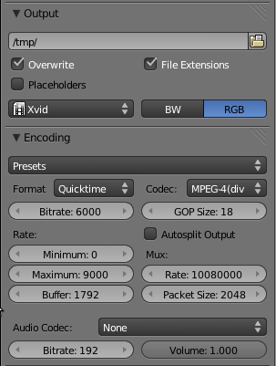

    Luego, dentro de Blender en la pestaña render y en la sección de encoding tienes que indicar el formato de salida, en este caso:
Nombre: mov.png
Visitas: 512
Tamaño: 29.6 KB
    Suerte y ya nos cuentas.
