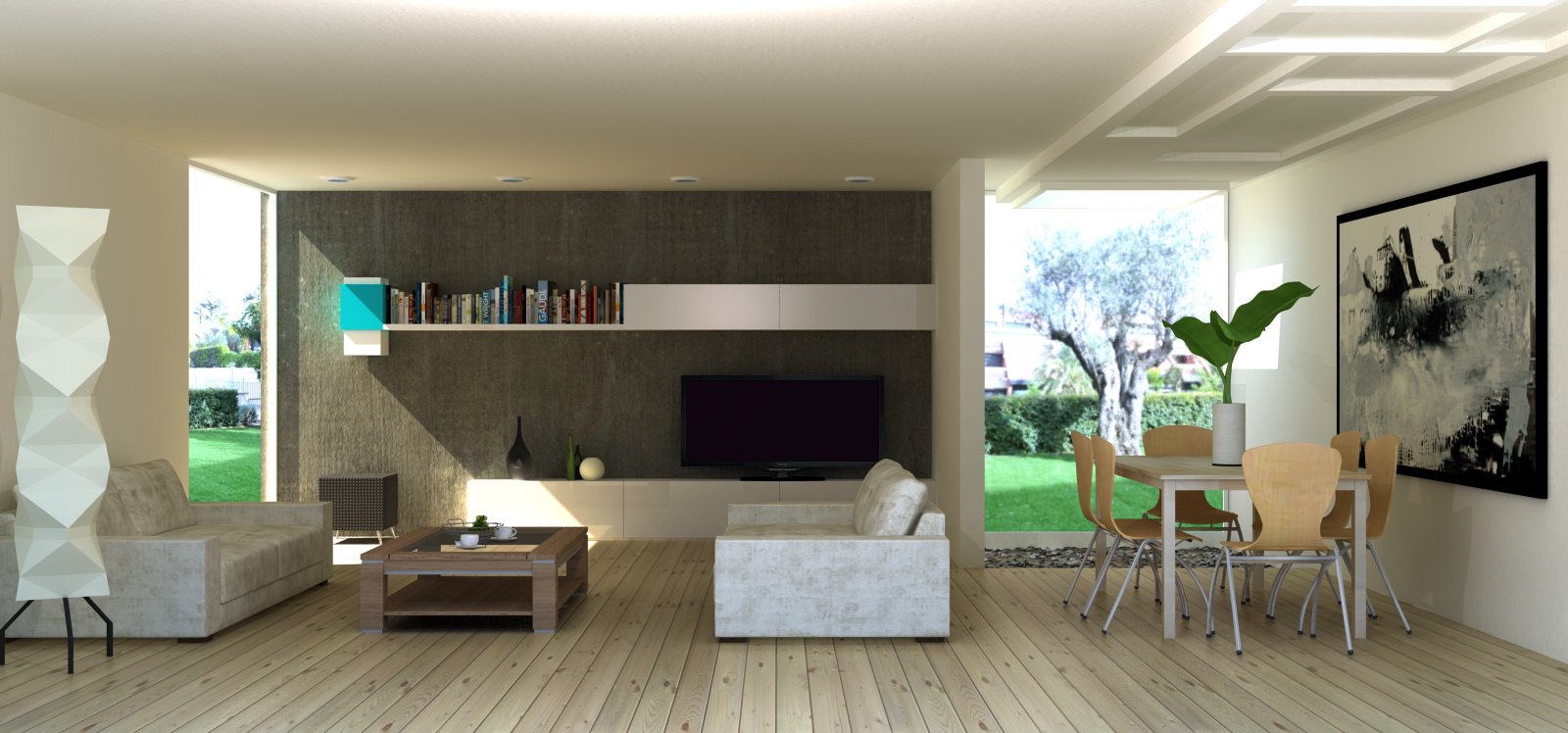

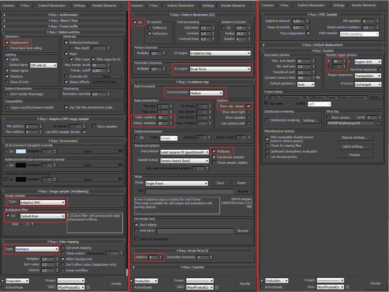

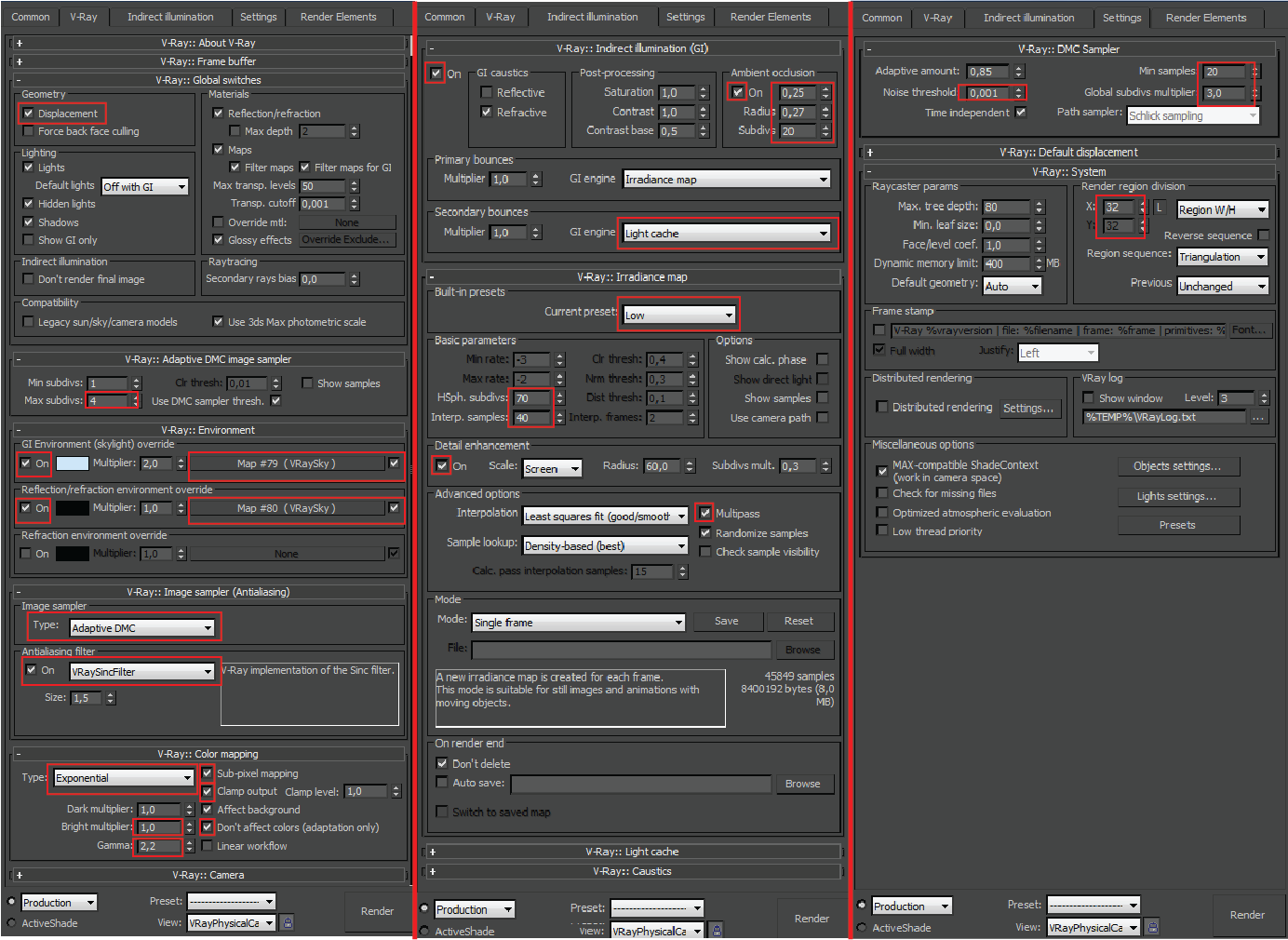

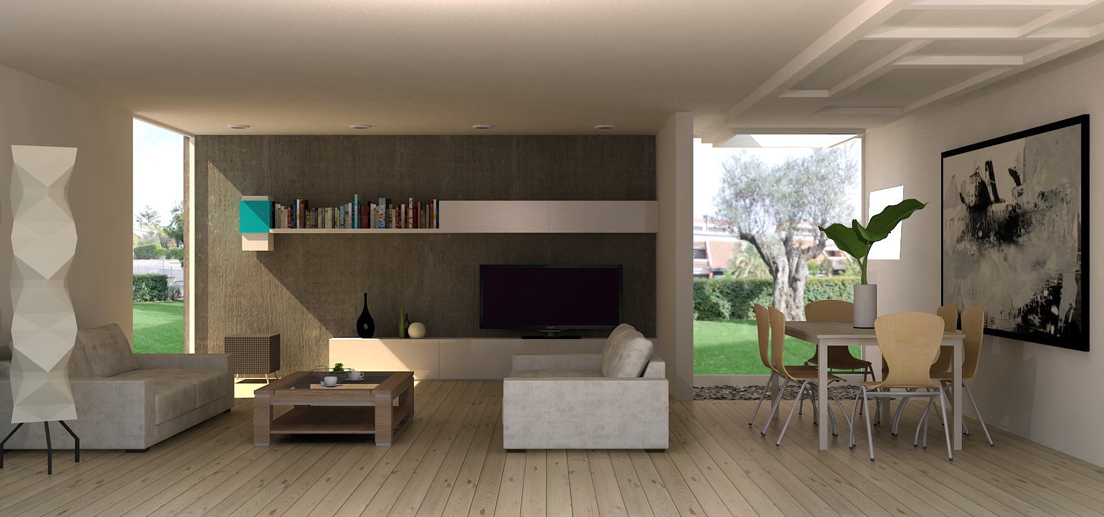

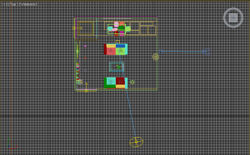

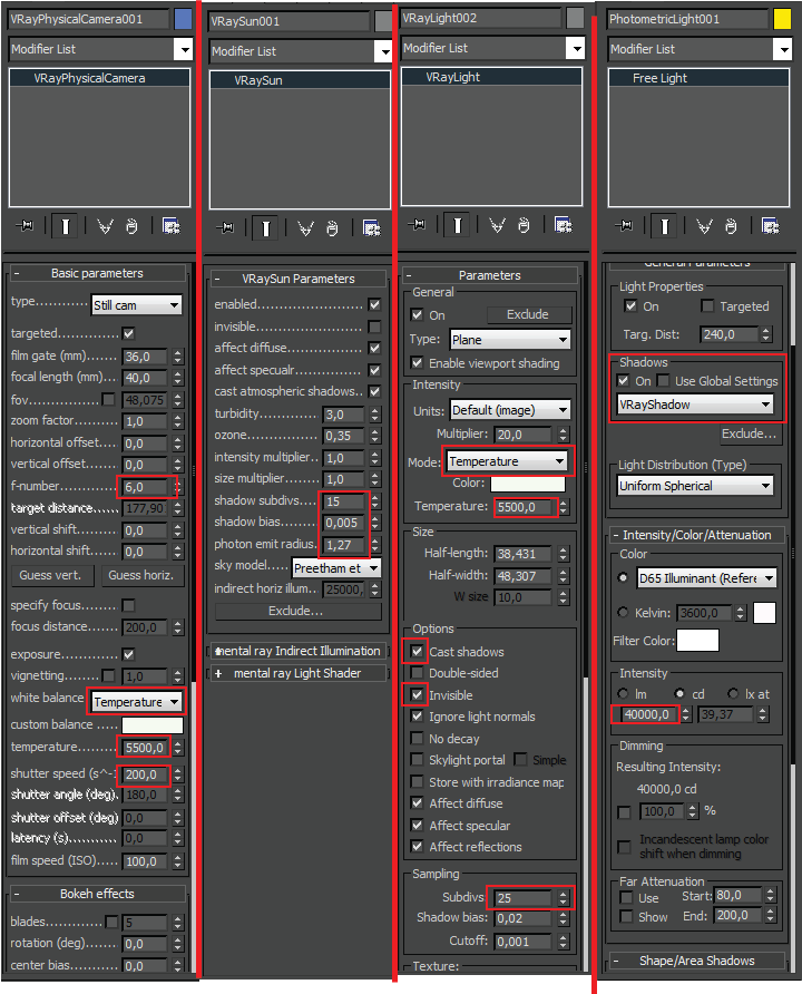

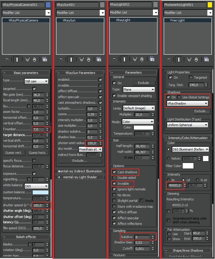

Hola a todos, me gustaría mejorar mi renderizado así que, empiezo con esta escena sencilla la cual he iluminado de dos formas diferentes. Adjunto las imágenes y los settings de cada una de ellas, buscando que la información sea lo más clara posible. La intención es lograr un renderizado de buena calidad y publicar el proceso y las mejoras. Espero recibir muchas críticas, ayudas y sugerencias. Gracias.
Modelado: SketchUp 8 | renderizado: 3ds Max 2011 | postproducción: no.
Brute force Clic en la imagen para ver su versión completa.

Light caché Clic en la imagen para ver su versión completa.
