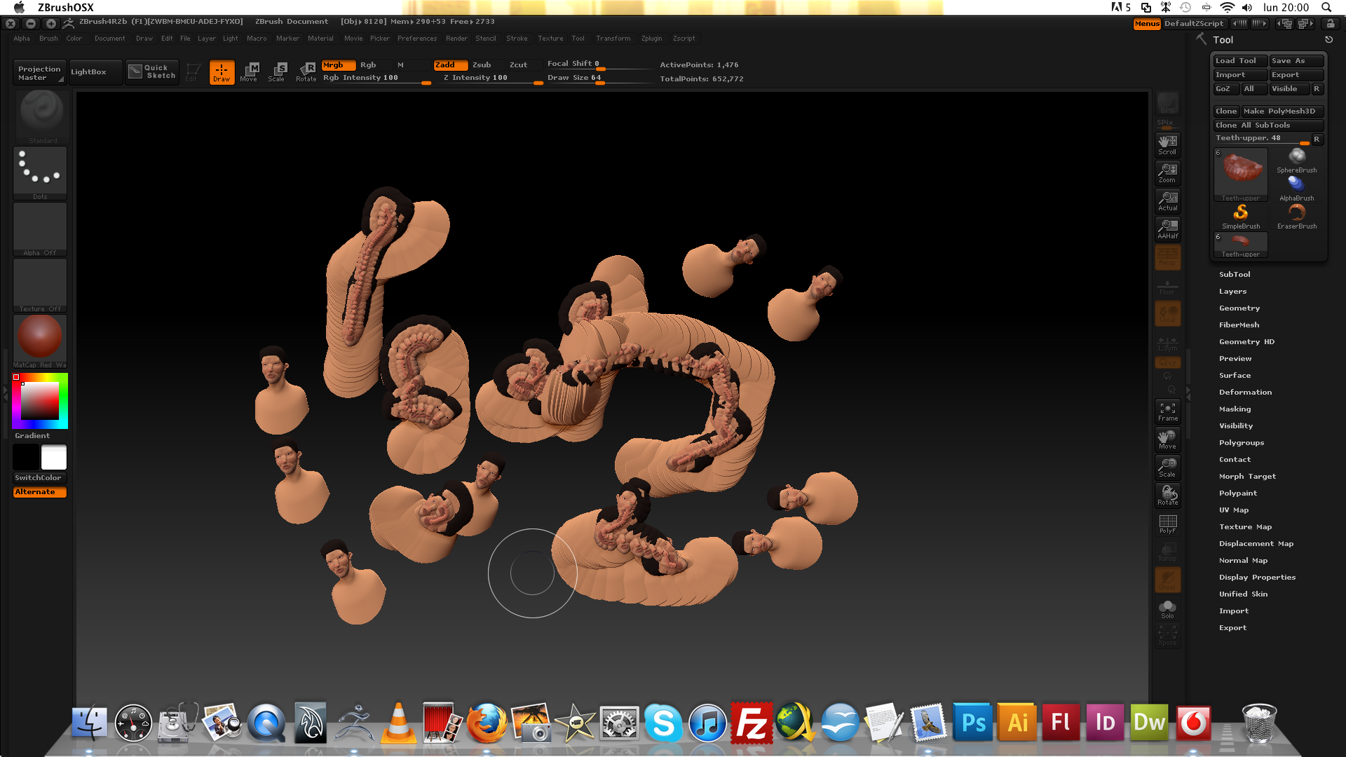

    Buenas. Hoy he ido a mi ZBrush y al importar mi modelo, resulta que se importa, pero que se dibuja, es decir, no me deja editarlo.
    En cambio con otros ZTL me lo hace a la perfección.
    Esto es lo que me hace.

    No sé si te sirve, prueba a cambiar el stroke de dots a drag rect (el segundo icono de la barra lateral izquierda) y una vez que hayas dibujado la herramienta debería activarse el botón de edit.

    Resulta que tras trabajar una hora con otro busto, lo he importado y ya va, y eso que había cerrado ZBrush 20 veces para ver si iba eh.
    Aun así, gracias.
