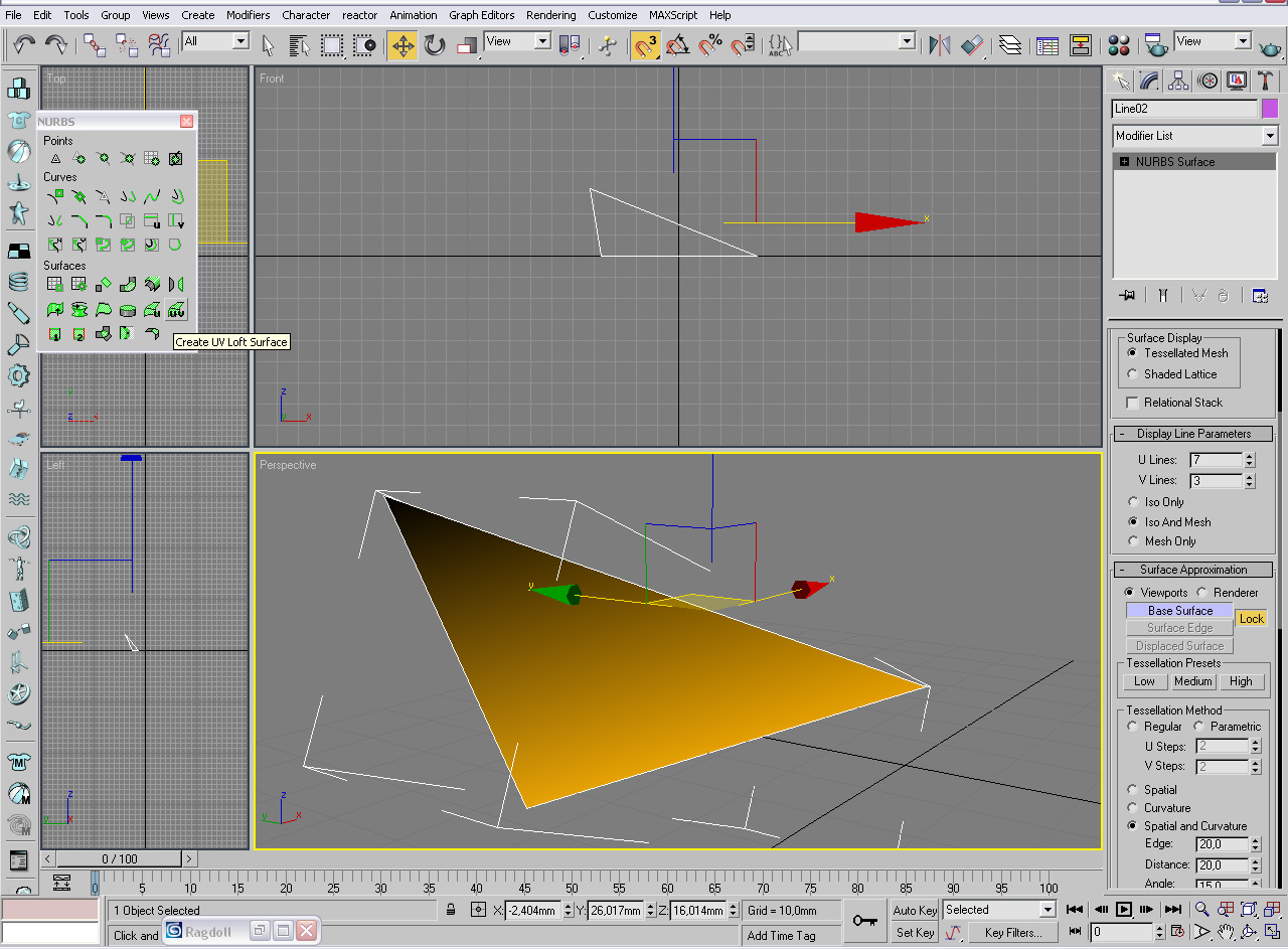

    Buenas noches. Espero explicarme rápidamente para robar el mínimo tiempo posible. Os pido ayuda porque al renderizar una superficie Nurbs en 3d Studio, ésta no aparece en el render. Es una superficie realizada con la opción create UV Loft surface.
    En el visor de perspectiva la superficie aparece de color amarillo (dorado?) y no tiene subdivisiones internas, sólo las aristas que son las líneas que dibujé para crear la superficie.
Nombre: foro.jpg
Visitas: 499
Tamaño: 402.9 KB
    Muchas gracias, llevo varios días dándole vueltas y no soy capaz de ver el error. Gracias. Un saludo.

    Rota la imagen 180 grados, y renderiza, ¿se ve? Es por las normales. Posibles soluciones:
    1-ponle un material con 2-sided activado en el Shader basic parameters.
    2-ponle un modificador Shell.

    Pido perdón por el retraso. Muchas gracias de verdad. Debo estar haciendo algo más mal porque sigue sin verse, debo haber metido la pata en algún momento del proceso para dibujarlo. Gracias de todos modos.
