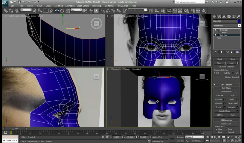

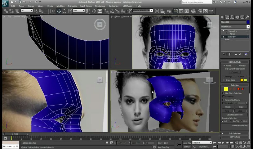

    Gracias por la respuesta rápida. Creo que no fui muy clara con el problema. El asunto es que cuando hago zoom en el viewport-perspectiva, los demás viewports hacen la misma acción de zoom, luego muevo a la derecha el visor y todos los demás también se mueven.
    Observando videos en YouTube, tutoriales, encontré que la mayoría trabaja de otro manera (mucho más fácil): cuando mueve la vista de un viewport, los demás quedan intactos. Esto es lo que intento saber.
    (Solo para aclarar: es obvio que cuando uno modifica un objeto, este se modifica en todas las vistas -viewports-. Pues, no me refiero a esto que está clarísimo.
    Sino lo que intento es que se mueva el punto de vista de un viewport sin que afecte el resto de los viewports).
    Para ser más clara mando un par de imágenes de vistas modificadas, esto quería lograr: (como pueden ver, los dos viewport primeros (left y top) quedan estáticos, mientras que los otros dos (perspective y front) se mueven independientemente).
