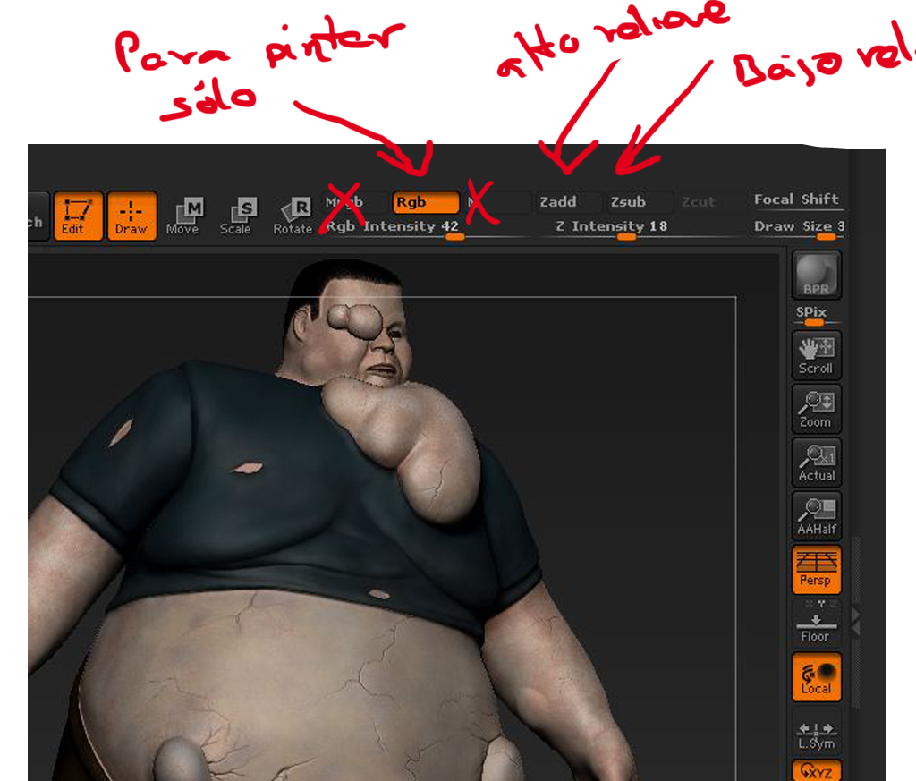

    Estoy probando y no encuentro la opción de zad ¿dónde se encuentra? Edito: ni siquiera consigo pintar encima de la geometría vv.
    Última edición por drango; 16-03-2012 a las 15:02
    Jul 2008
    1,377
    Busco un tutorial de ZBrush en concreto
    Parece que andas muy verde en z, te recomiendo que mires tutoriales (por aquí los hay y en zbrushcentral) básicos. Para ir haciéndote con las herramientas.
Nombre: Sin título-1.jpg
