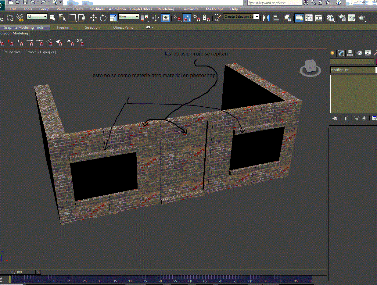

    Hola a todos alguien sabe cómo teturizar una imagen de Unwrap de un edificio con ladrillo y Adobe Photoshop? Lo he intentado, pero se aoplica de manera uniforme graciss.

    Como decía, (que no sé qué pasó). Primero debes entender que la función de la textura es justamente su repetición. En ti esta que no parezca repetirse. Lo que veo en tu textura es que le has agregado unas letras rojas y un línea blanca. De todos modos, si le quitas esos dos elementos notaras la repetición por la mancha que tiene.
    Tu textura tiene pocos ladrillos, tal vez deberías buscar una textura más amplia, con más ladrillos dentro de ella. Prueba con www.cgtexture.com.
    En la parte que toca a Adobe Photoshop deberías dejar un espacio para otra textura, dentro del mismo archivo. Luego en 3ds Max en el editor de textura arrastras los polígonos que quieras texturizar hacia esa nueva textura.
    Otra opción es que hagas dos texturas en dos archivos separados y que luego en 3dsmax, esa parte de la geometría la separes y le pongas un nuevo modificador con la nueva textura.
    Sé que es difícil de explicar así por el foro, pero intenta hacer lo que te digo. Saludos.

    Si hice el Unwrap, pero el problema vino en Adobe Photoshop coloco la textura de ladrillo encima del (*.png) de Unwrap y fui copiando secciones de ladrillo encima.
    No sé si se debe hacer así, pero quedo como veis.
    Quería hacer como un tutorial de 3dluis tutoriales que muestra un escenario para final fight y direct shader.

    En la textura del ladrillo están pintadas las letras rojasí sube una imagen de la textura, eso ayudara.

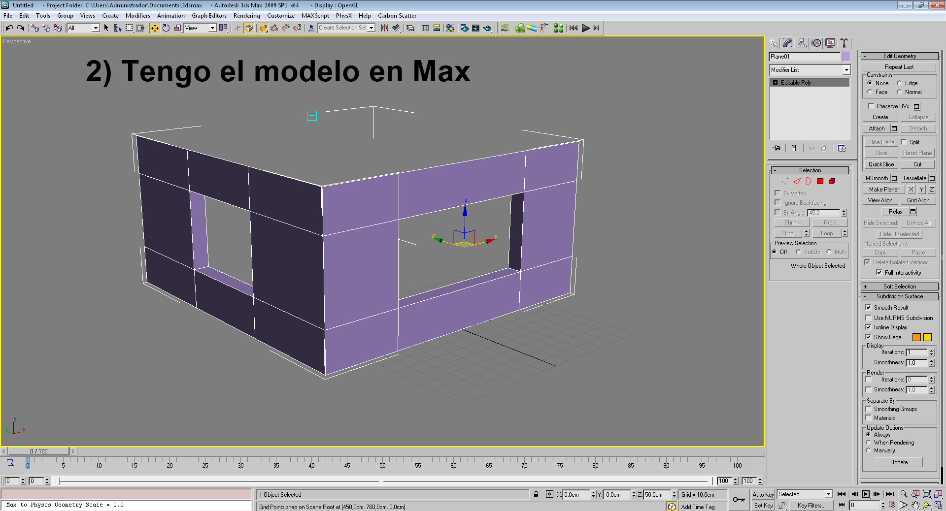

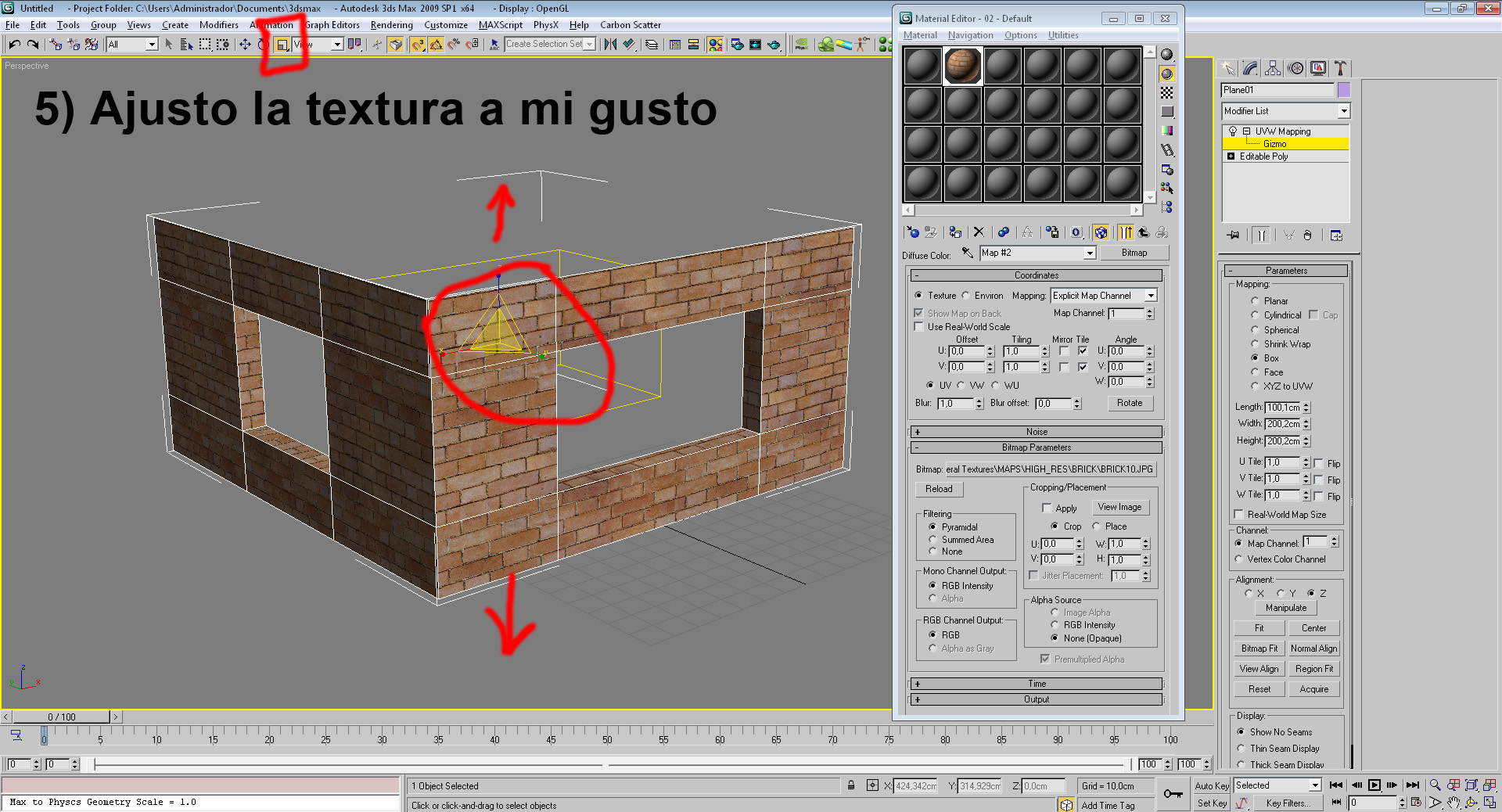

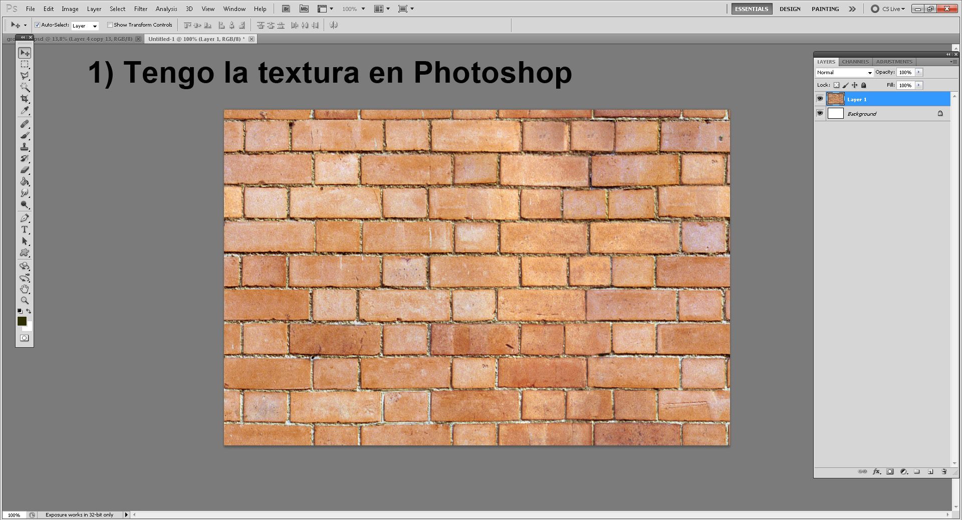

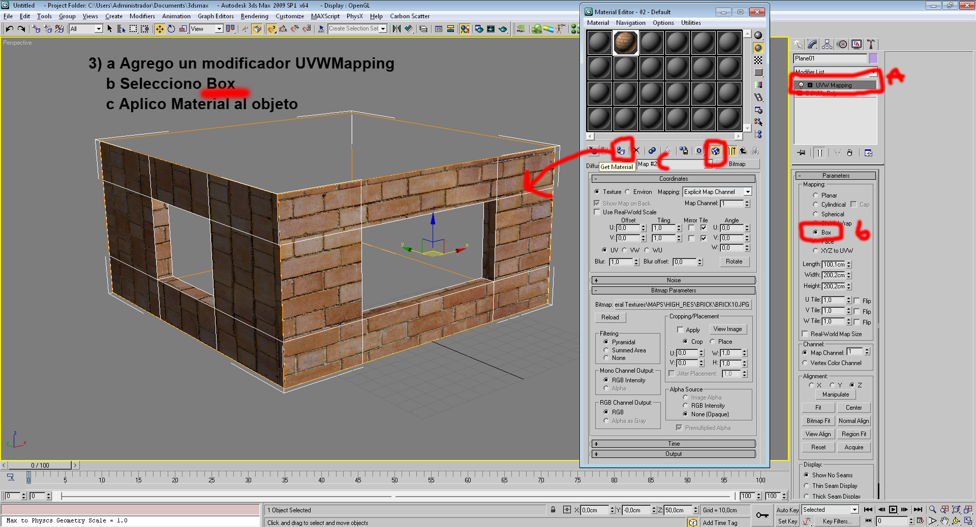

    A ver si esto te ayuda en algo. Es una manera simple te aplicar texturas.
