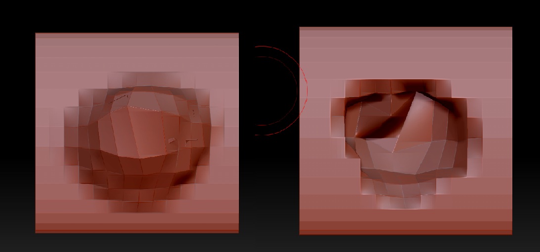

    Saludos. Pues como bien dice el tema, tengo problemas con mallas finas en ZBrush. No sé cómo explicarlo sin hacerme un lío, así que, pongo imagen. Una es el frontal y la otra es el dorso de esa malla. Lo que quiero preguntar, es como debo hacerlo para que cuando presiono con cualquier pincel una malla fina, no me pase eso. Más que nada, porque quiero intentar modelar ropa y así no puedo.
    A ver si alguien me puede decir cómo solucionarlo, muchas gracias.

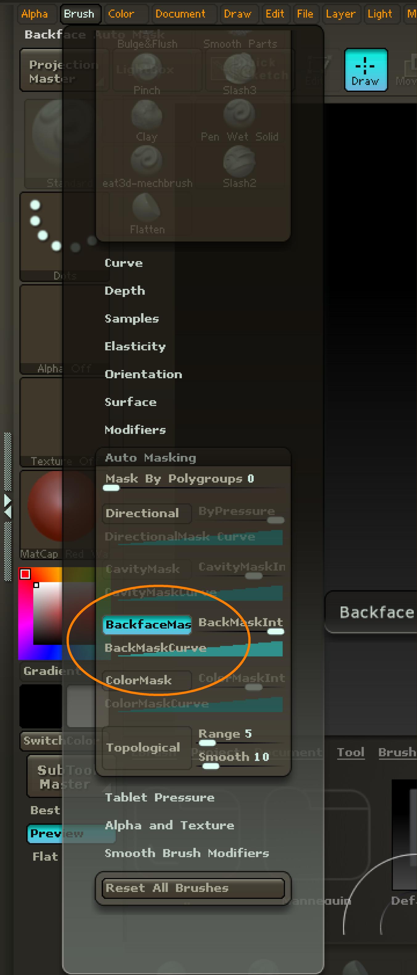

    Te dejo una imagen.

    Muchas gracias.
