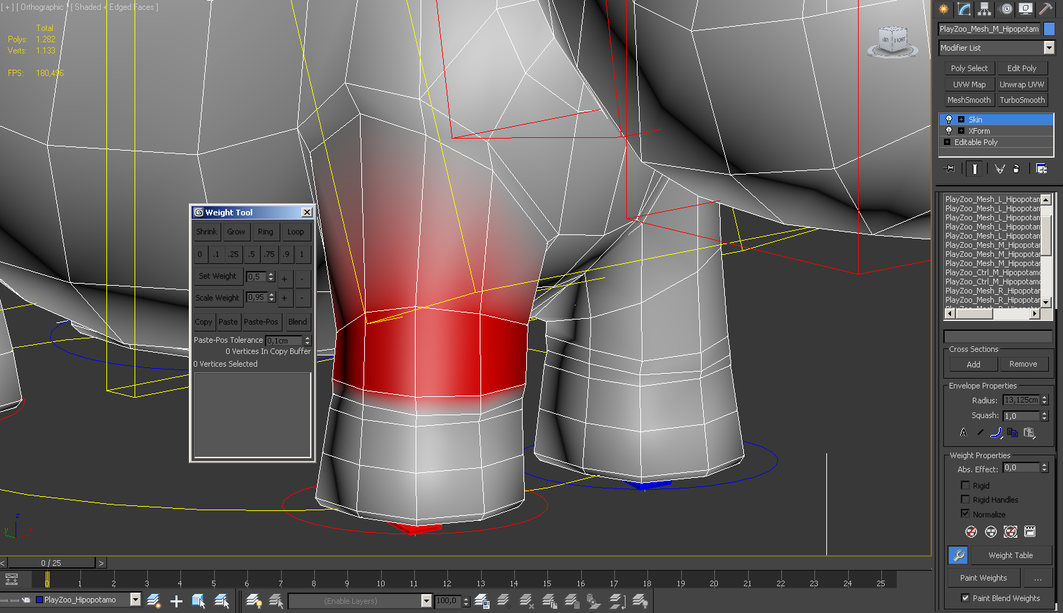

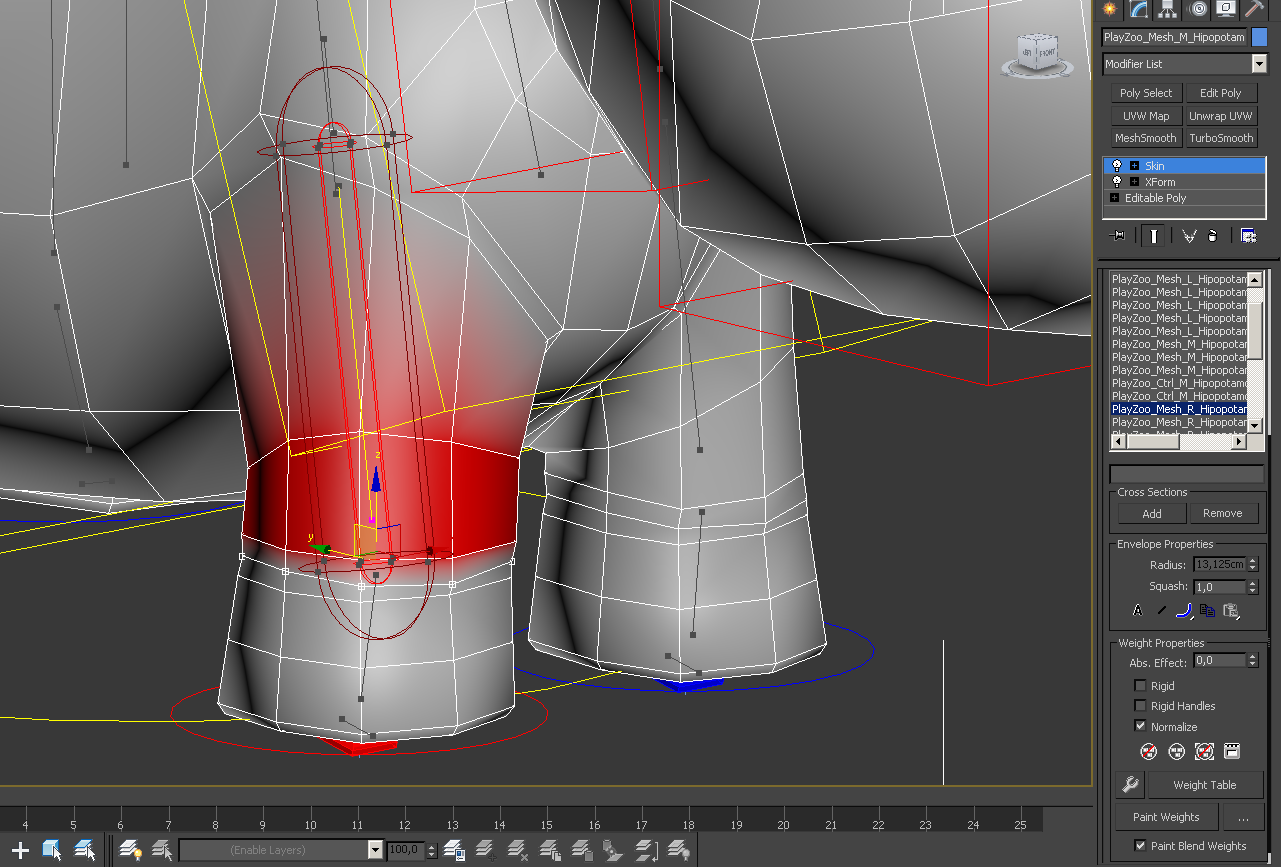

    Buenas a todos, os traigo un problema que me ha surgido al pasar de 3ds Max 2011 a 3ds Max 2012 y no encuentro la solución. He probado en varios PC y en todos me da el mismo problema.
    Cuando hago el skinning, la herramienta weight tool es fundamental para mí, pero cada vez que la ejecuto, desaparecen las envolventes y los botones de este panel me aparecen desactivados.
    ¿Alguien sabe a qué se debe esto?
    -antes de abrir la herramienta.
Nombre: antes.png
Visitas: 1744
Tamaño: 369.9 KB
    -después de abrir la herramienta.
Nombre: Despues.png
Visitas: 1426
Tamaño: 321.7 KB

    No, he probado a no tener vértices seleccionados, envolventes seleccionados y a deseleccionarlo todo, y cuando tengo unos vértices seleccionados sale activa y cuando intento darle un valor seguidamente se desactiva.

    No ha funcionado ya que no es un problema del modelo, me pasa con el resto de personajes que estoy riggeando y tampoco del XForm seguiré buscando, y si doy con la solución, os la comento.

    Hola. Creo que deberías, si no lo has realizado ya, instalarlas actualizaciones de 3ds Max 2012, yo tuve el mismo problema riggeando un personaje, y al final así se solucionó.
    Instale el hotfix1 que es el que tiene el problema con el skin, y ya de paso instale el hotfix 2 y el service pack 2 de 3ds Max.
    Espero que se te solucione. Y sino que encuentres la solución. Un saludo.
    Dec 2008
    293
    Problema con weights tool
    Solucionado tras instalar hf2 gracias. También se ha solucionado el error de no poder poner modificadores a los helpe, r.
