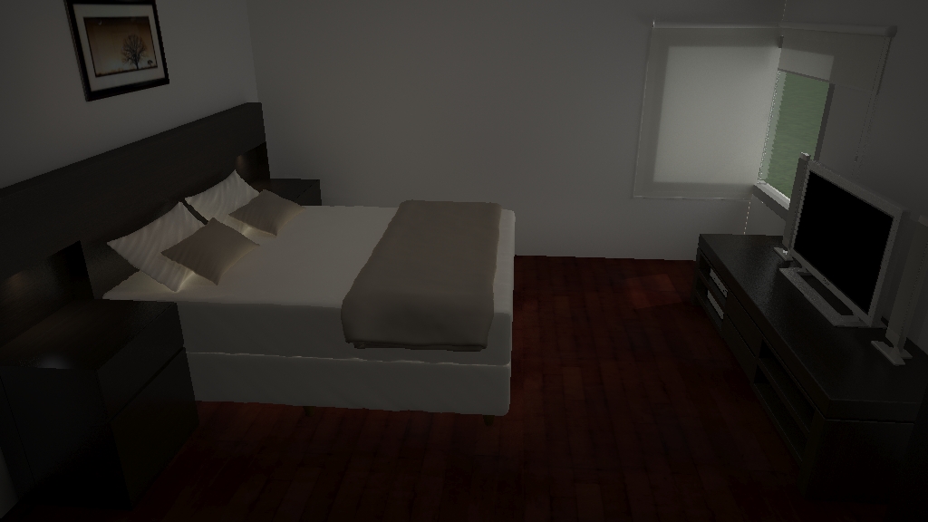

    Estimados, tengo este interior que recién estoy comenzando (los settings está muy bajos), así que, no le presten atención a eso.
    La duda es como sacar esa iluminación que queda debajo de las almohadas. Muchas gracias.

    Vaya si no me equivocó ese es un error del Vray cuando tienes demasiado alto los rebotes secundarios, del Irradiance Map, puedes probar también seleccionando el elemento problemático, botón derecho del mouse, y en Vray propertis del objeto, bajar el número de global iluminación que genera de 1 a 0.3 o 0.5. No sé si le colocaste una Vray Ligth en la ventana, sino, hazlo y que sea tu fuente de luz principal, la luz solar que entra por la ventana que sea casi solo decorativa. Extitos.
    Edito, una cosa más, asegúrate que no tengas materiales standard en la escena, trata de usar solo materiales Vray.
