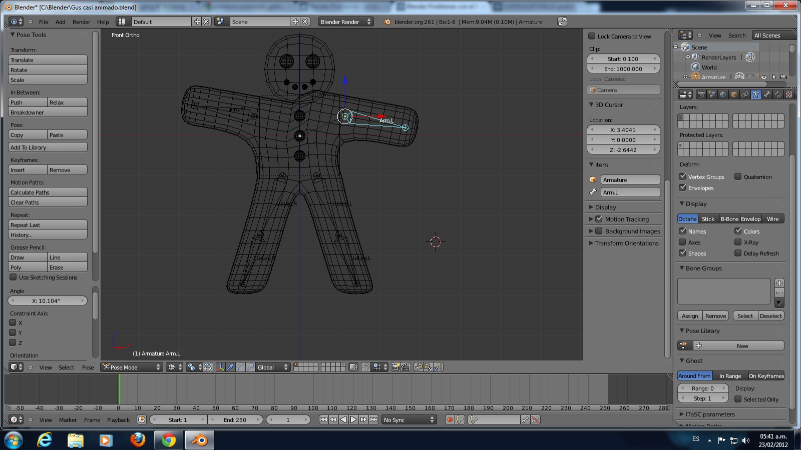

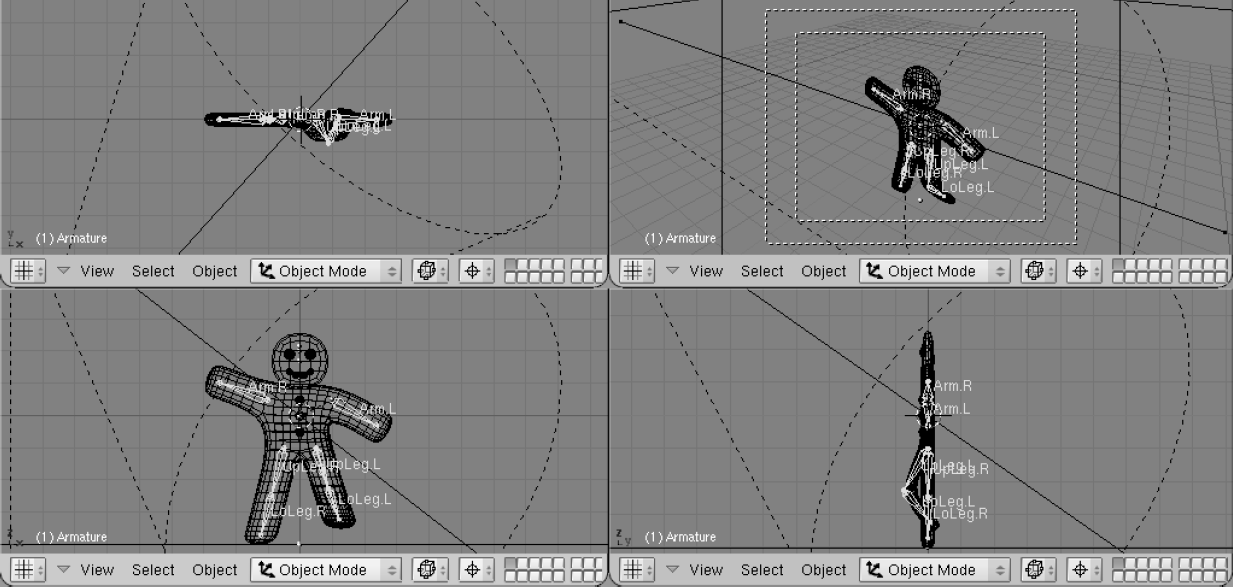

    Les adjunto el (*.blend) y una screenshot que muestran mi problema. Al torcer los huesos correspondientes a los brazos de la galleta no obtengo los mismos resultados que en el manual. Debajo de la cabeza se me generan esos picos. Como si el movimiento que le aplico se lo hace a una parte mayor de la Maya respecto al manual. Yo indiqué los vértices que, afecta tal como me indicaba arriba.
    Puede que haya hecho mal la parte del emparentamiento? Ya que, al presionar control p las opciones eran muy variadas, escogí set parents with automatic weight. No estoy muy seguro de que significaría peso automático.
    Desde ya, muchas gracias por cualquier comentario, ayuda u observación. Perdonen la molestia, no quería irme a dormir sin antes publicar mi inquietud.

    Bueno, yo en 3dsmax, cuando selecciono el hueso, ajusto el peso de los vértices para que a la hora de mover el hueso esta se mueva.
    Supongo que en Blender habrá que hacer lo mismo.

    Es porque la galleta no tiene los huesos de la columna, en otras palabras los vértices del torso no tienen de dónde agarrarse (ese tutorial ya está algo obsoleto abría que actualizarlo).

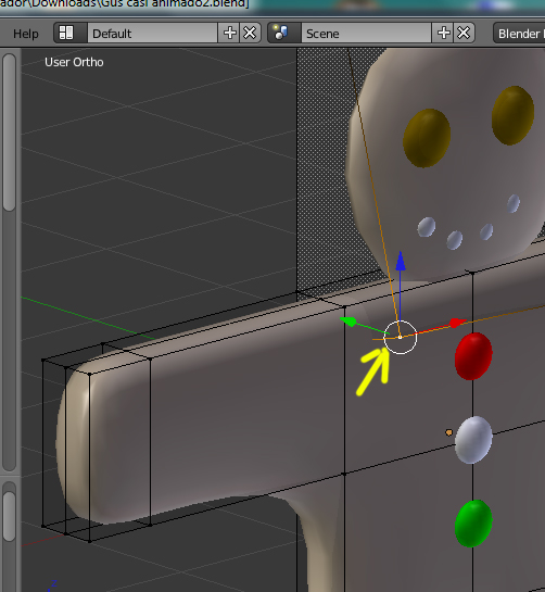

    El muñeco no está bien modelado. La cabeza, la tienes separada del cuerpo, ese vértice tendría que estar unido al otro (me parece), de todas formas, lo que ya te han dicho, es un tutorial bastante viejillo.

    Claro, con la cabeza separada a mi forma de ver tiene sentido que la animación me salga así de mal. Es un tutorial muy básico y muy viejo. Gracias por sus respuestas.
