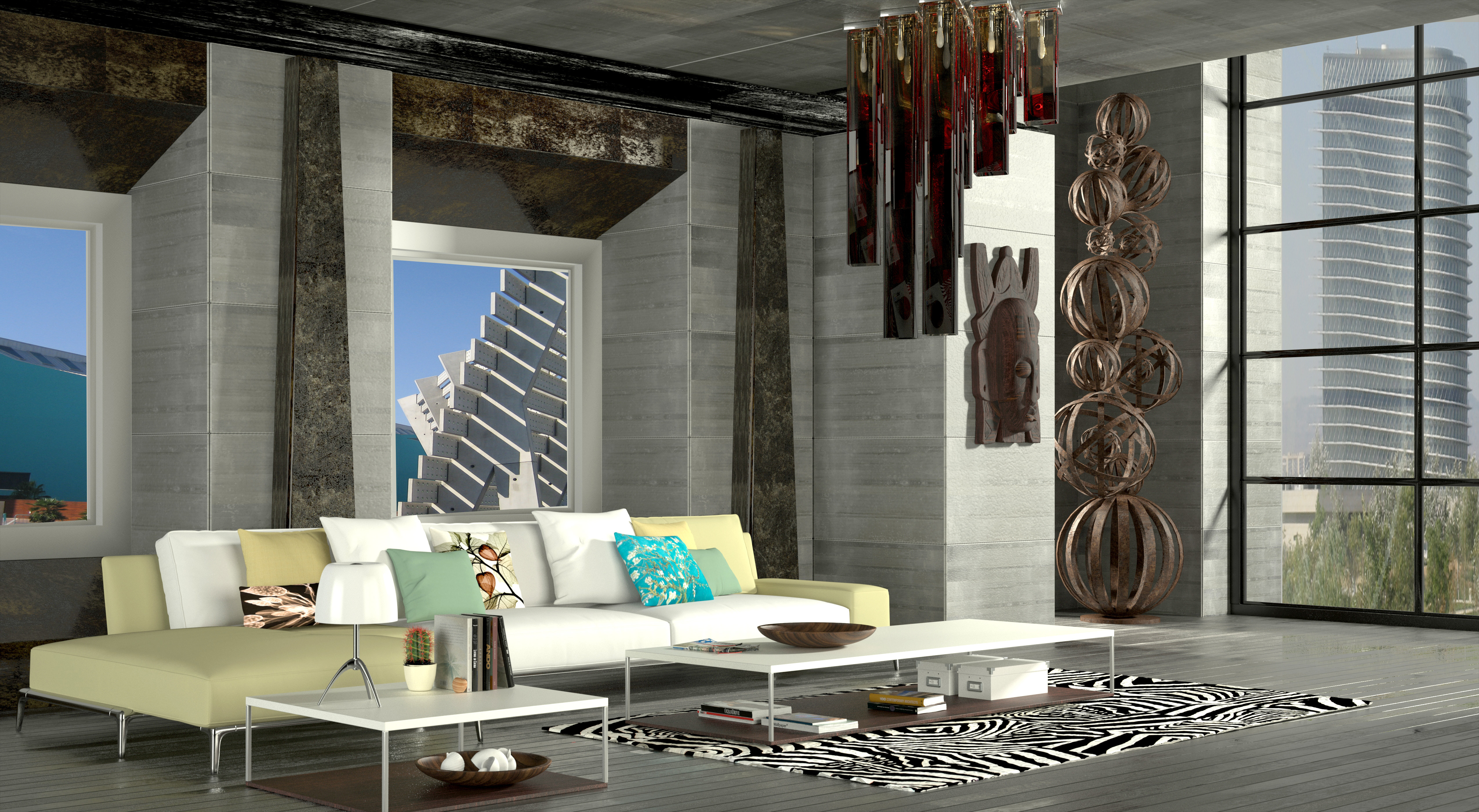

    Bueno os dejo aquí un trabajo que tengo que rematar para la semana que viene. Echarme un cable si podéis y darme algún consejo sobre iluminación, algo que le pondríais, no sé lo que se os pase por la cabeza. Los materiales son los que me ha pedido el cliente así que los colores de la casa no se pueden tocar, pero lo demás a degüello.
    Venga un saludo a todos a ver qué os parece.

    Lo primero es que el coche del fondo queda muy bien y que comprendo que la escena está en desarrollo. Ahora pasemos a despedazarla.
    Los interiores están sin terminar, el césped parece una alfombra, se ven los polígonos de la piscina, la tía parece que esté en pelotas, los setos de separación parecen muros verdes en vez de vegetación, lo peor es el fondo de la escena que no se corresponde en absoluto con la perspectiva, los árboles en 2d cantan mucho, las verjas verdes de las viviendas son horribles y la iluminación es mejorable. Despachado.

    Vaya tela, los árboles no son 2d, y la perspectiva con respecto al fondo, está en una colina hombre. Y digo yo, que hago defendiendo a Jormo?

    Aparte de lo que comenta Mikimoto, si tienes la posibilidad de cambiar la fuente de luz, aunque sólo sea un poco a la derecha, para que la sombra del chalet en primer término no quedará toda detrás, sino que se viera un poco más en la izquierda y contribuyera un poco más a la integración del mismo en la escena. Saludos.

    Bueno Jormo, además, cambia el sol de posición para que las sombras caigan en un lateral, así consigues más contraste y más efecto.
    Pon, aunque sea un mapa de cavidad a esos setos, jolín.
    El mapa de la piedra de los muros, tiene que ser más pequeño, y pon un cielo de entorno colega.
    Venga, luego publicas y lo vemos. Un saludo amigo.

    Tomo nota de todo, lo más eso de la luz, a nosotros tampoco nos convencía, pero haré eso de cambiarla casi seguro, lo del césped pues si es cutre, pero es que, el displace de Vray no le pillo la cosa y no me salen césped estupendo, ¿alguna sugerencia? Los setos son lo peor eso lo arreglare como dice carpetano, los árboles son foliage del max6, no son RPC de esos, pero veré si se pueden mejorar. La piscina fallo mío, pero como no le habían puesto pegas, pues eso pase un poco del tema falta de tiempo quizás. De todas formas, lo retocare todo lo que me comentáis y os lo publico.
    Os dejo un render que me han dicho que lo tire porque no les molo nada.

    No vi este mensaje. Te has cerciorado que este todo a escala? Veo defectos de escala en el modelado y texturizado. Aparte de todo eso. Intenta meter más detalle y trabajar muy mucho en el texturizado y modelado, está todo demasiado encajonado.
