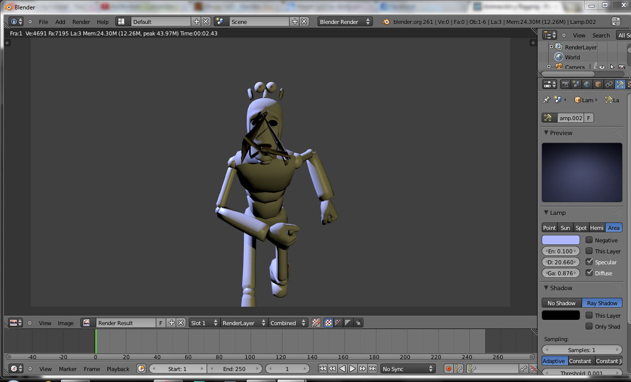

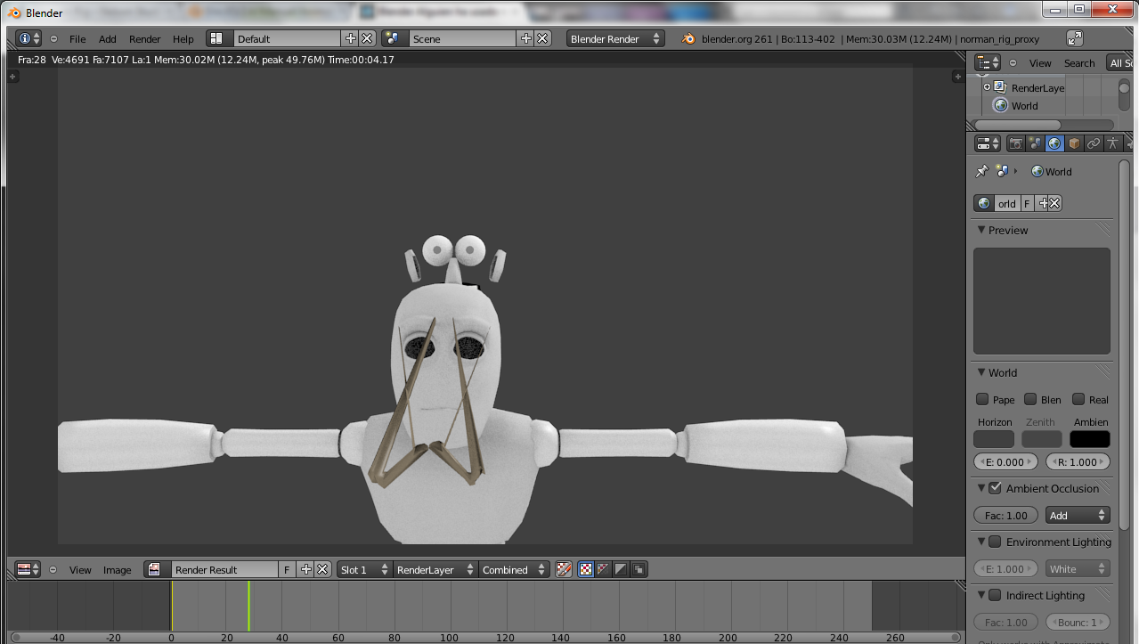

    Alguien ha usado norman rig en Blender?
    Hola, bueno es la primera vez que uso el Rig de Norman, bueno mientras hago la animación bien, pero esto es lo que se ve en la pantalla y el resultado final del render.
    22,348
    Norman tiene una caminata guardada, por lo que, si no la has borrado o has creado una acción nueva, pueda ser debido a eso que sale descontrolado todo.

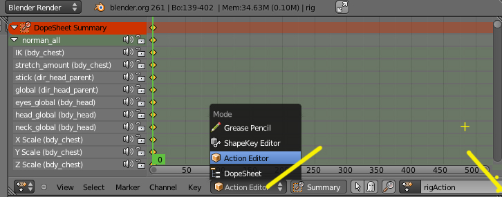

    Mira, ves a dopeshet y cambias de dopeshet a action editor, estando en el action editor, veras que tiene cuatro acciones completas, si presionas en el signo +
    Puedes crear otra animación nueva, le pones un nombre.
    Luego seleccione todos los rombos amarillos, y los borras.
    Ya puedes crear una animación nueva sin problemas.

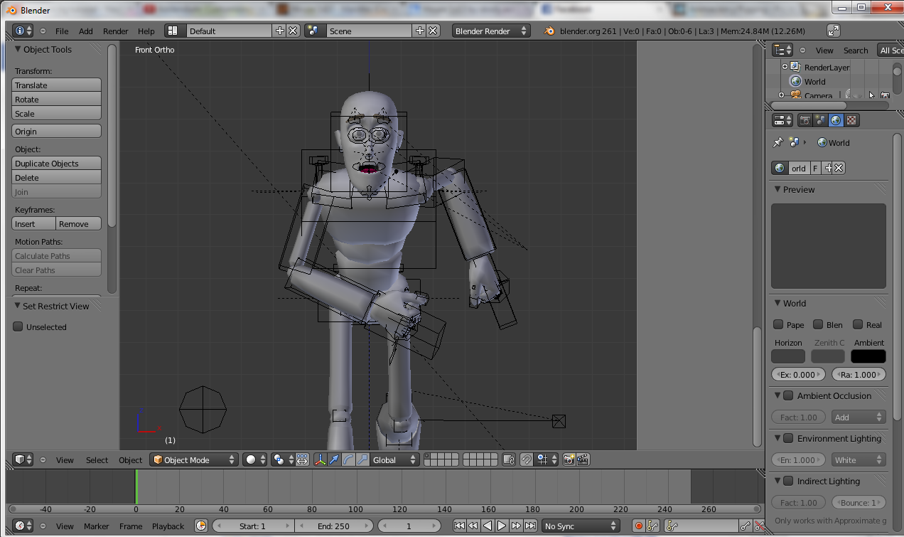

    Si la cara tiene Shape Key, estas si que salen en el addon, pero no en el archivo suelto que viene en la carpeta, pero he hecho lo que me has dicho del dopeshet y sigue teniendo el mismo problema del principio, pero gracias igualmente, si alguien más sabe cómo solucionarlo le agradecería su ayuda.
    22,348
    En último caso, quítale los ojos y las cejas y los creas de nuevo.
