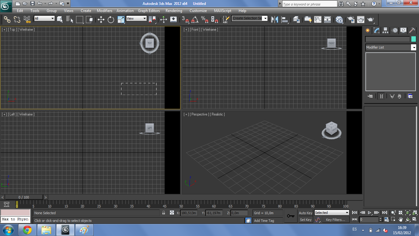

    Problema pantalla 3ds Max
    Mi problema ocurre con la escena del 3ds Max en el que aparece en cada visor una banda blanca o negra, como si se hubiese estropeado. El resultado es que la escena esta desplazada hacia la izquierda y al querer hacer cualquier cosa, lo marcado no corresponde con donde señalo con el puntero: si selecciono lo más pegado al margen izquierdo funciona, pero conforme me acerco a la derecha ya se desfasa y no funciona. Realmente si correspondería con el punto señalado, pero al estar las escenas encogidas no encaja. He probado a desinstalarlo e instalarlo y nada. He cargado el UI para volverlo a restaurar y nada, ya no sé qué hacer.

    Buenas, a mí me pasaba lo mismo en el portátil, incluso se me quedaba un visor completamente en rojo. Descubrí que es fallo del portátil, con 4 Gb de Ram y tarjeta grafia no muy potente, 3ds Max 21012 no tira muy bien, comprueba eso.

    Hola, ve a customize->preferencias-> pestaña viewports-> choose driver si tienes seleccionado direct 3d dale a OpenGL, y reinicia el 3ds Max. Puede que esto solucione el problema.
