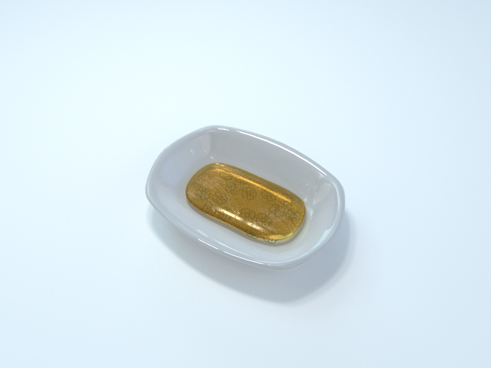

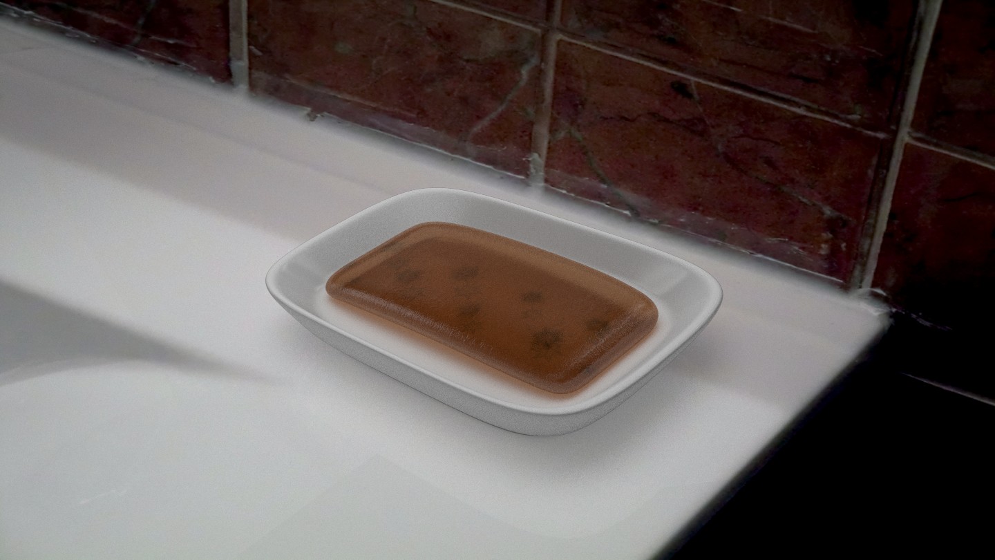

    Vale, pues ya le he sacado brillo a la jabonera. También he retocado el jabón, intentando sacar el color de la fotografía original, pero no lo he conseguido.
    Aprovechando la textura de manchas que utilicé para el displacement, también la he usado para añadir unas trazas blanquecinas a la superficie del jabón simulando la espuma reseca.
    Ahora ha por la integración. A ver qué sale.
Nombre: jabon.png
Visitas: 189
Tamaño: 752.5 KB

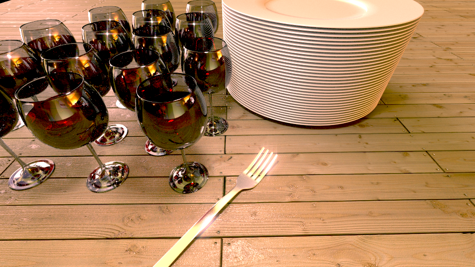

    Hola buenas yo hice una escena con copas y varios platos y un tenedor y las copas me salen demasiado oscuras. Os adjunto el archivo (*.blend) para a ver si alguien sabe cómo solucionarlo.
    El render de las escena se ve así:
Nombre: copa_cycles.png
Visitas: 316
Tamaño: 1.49 MB
Visitas: 316
Tamaño: 1.49 MB
    Prueba cambiando el color del cristal y ponlo a 1,1,1, por defecto Cycles siempre lo pone algo oscuro. Por cierto, el IOR del cristal es de 1,52 o 1,54.
    Perfect. Ha funcionado. Ahora se ve mucho mejor, gracias.

    Sisi ahora la subo porque siempre las renderizo en full Hd y tarda bastante la verdad, pero le queda poco.

    Tonilluch aquí tienes el resultado del render. La verdad es que se ve bastante mejor, pero la parte de abajo de las copas me da la sensación como si fuese de plástico. Creo que debe de ser por el IOR, pero lo he establecido como tú has dicho, aunque mirando por internet hay bastante variación entre el IOR del cristal y a el IOR del vidrio. Recordemos que el vidrio y el cristal son cosas materiales diferentes así que, debe de ser por eso.
    Archivo adjunto 157175
