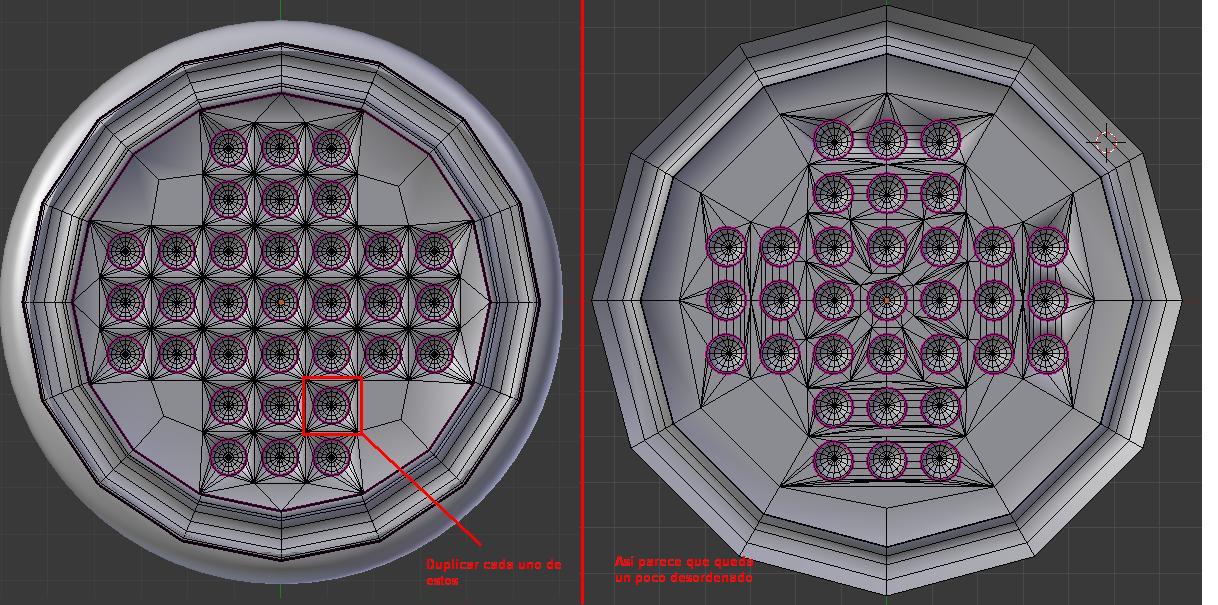

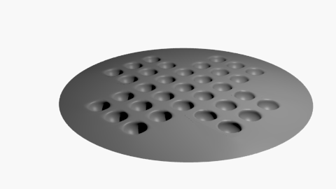

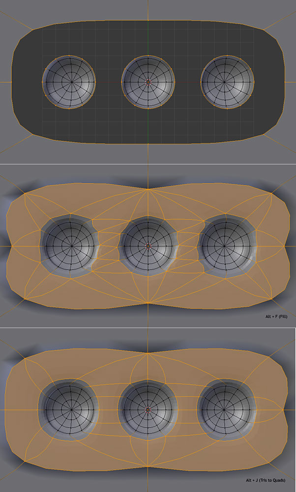

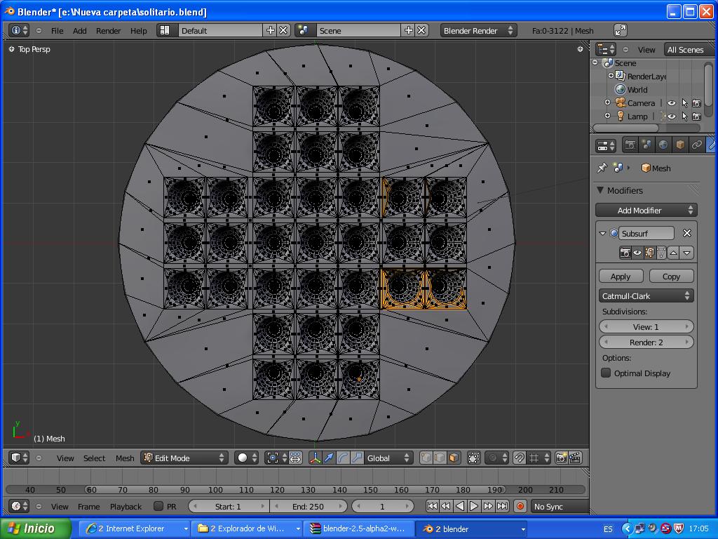

    Louis lo hice más o menos como dice v1k1ngo, aunque es un poco lioso de explicar. Lo primero que hice fue añadir de fondo la imagen del enlace en la que aparecen los agujeros en negro con el fondo en blanco. Después cree un plano del mismo tamaño y lo subdividí hasta que cada agujero estuviese rodeado por una cara.
    Después dupliqué una de estas caras y la separé de esta malla. En esta cara borré la cara interior y añadí la UV sphere, si te fijas los huecos no son la mitad de las esfera sino algo menos, solo la parte final.
    Una vez hecho esto fui otra vez al plano inicial y lo subdividí una vez haciendo que haya un vértice justo en medio de cada círculo. Bien pues borré todos los vértices menos esos.
    Después emparenté la cara de la esfera con el plano que tiene los vértices en la mitad de cada agujero y los dupliqué en el panel object -> duplication -> vértices. (si quieres que te quede bien colocado haz un clear origin).
    Después hice un make duplicates real para crear todos los objetos y los uní y borre duplicados y tal.
    Esto es lo más difícil, luego ya solo queda añadir un círculo alrededor de estos agujeros y unirlos con ellos. Fíjate en el objeto que subí un poco para ver cómo lo hice, aunque creo que la malla no me quedó del todo limpia.

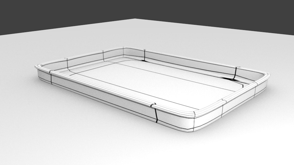

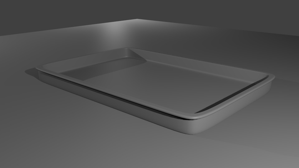

    Bueno, pues empezamos subiendo la bandeja. A ver si me doy prisa en llegar a vuestro nivel.
Nombre: bandeja.jpg

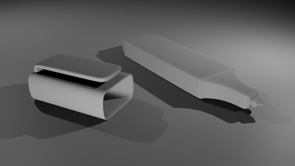

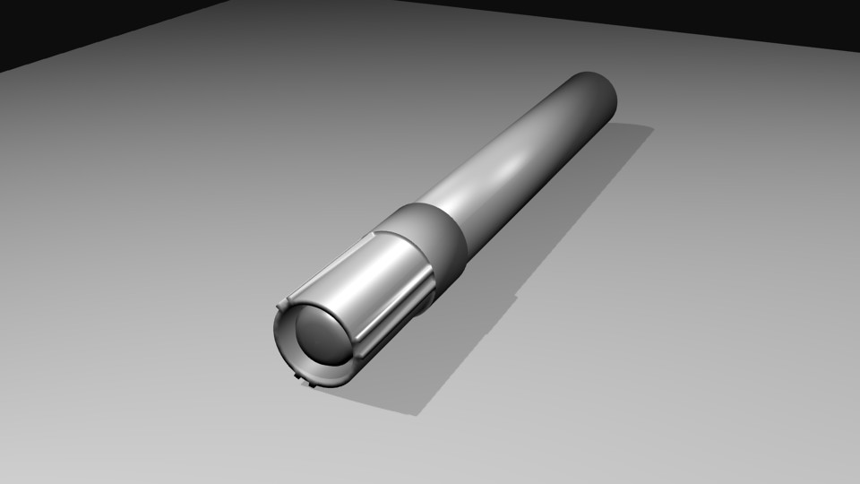

    Buenas otra vez: Aquí dejo el rotulador (sólo la malla de la capucha ya que el resto es un cilindro y así queda más limpio).
Nombre: Rotulador.jpg
Visitas: 301
Tamaño: 29.3 KB
ID: 142234 Clic en la imagen para ver su versión completa.
Nombre: Capucha Malla.jpg
Visitas: 242
Tamaño: 37.9 KB
    Y una duda:
Nombre: capuchas.jpg
Visitas: 267
Tamaño: 70.7 KB
    Esto debe ser de principiante (como lo que soy), pero no sé cómo hacer que quede bien suavizado. En la imagen está en flat y en smooth, que no queda bien de ninguna de las dos formas.

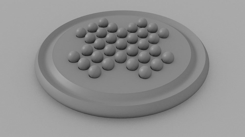

    Bien urelio, ya te queda menos. En la bandeja quizás te sobren caras. Daniel, me gusta ese reto, lo dejamos en cola para después del solitario y tal. Me recuerda a este tutorial de Blender cookie.

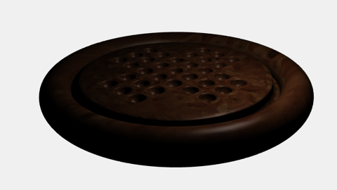

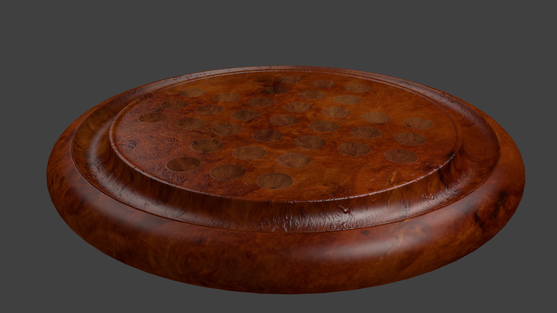

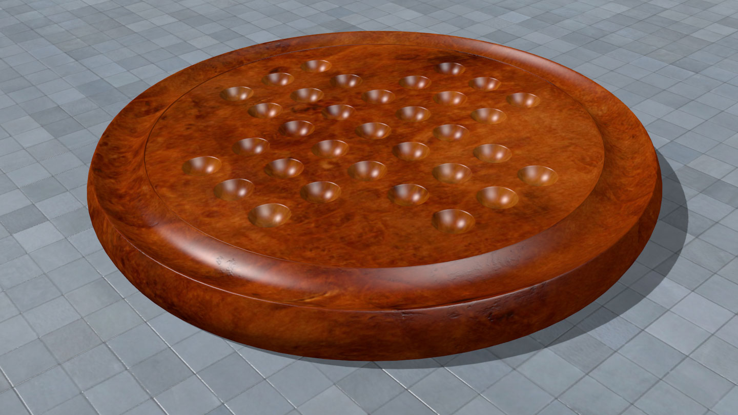

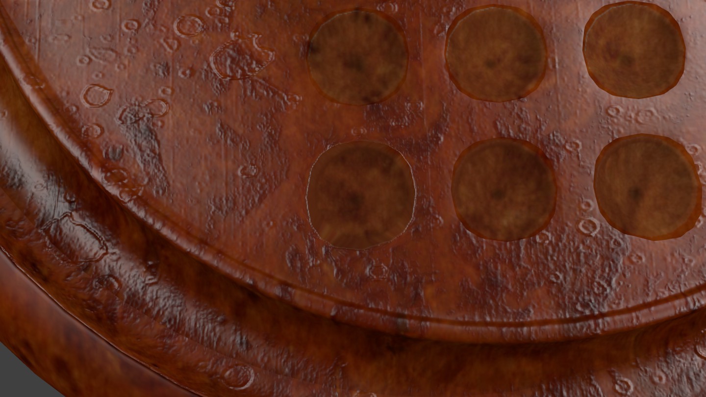

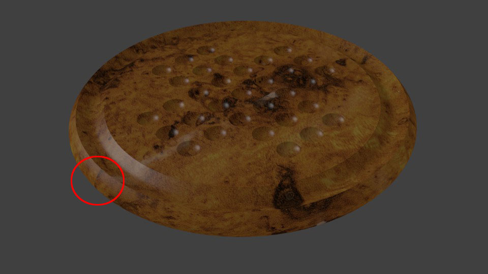

    Bueno, siguiendo con el solitario, primer intento con la textura buena, primeras dudas:
    El tablero tiene dos partes, la interior con los agujeros y la exterior con el medio torus ese. Pues para esta última parte no consigo que quede bien. Estoy tocando en mapping el campo projection, pero con ninguna parece que queda bien. Se estira hacia arriba o hacia los lados según la que ponga. No sép, en el enlace dicen de usar proyección esférica, pero no queda bien. ¿es necesario crear una UV para esto?
    La otra parte de dentro si va quedando algo mejor quitándole brillo especular a los agujeros y tal. Aunque creo que los degradados negros se ven mucho, ya para el siguiente intento le daré menos opacidad a ver cómo queda eso.

    Urelio, estoy de acuerdo con husalban, yo al principio también ponía loops a discreción y es poco practico, a más polígonos, más tiempo de render. En cuanto a lo del tapón del rotulador, ¿has comprobado las normales (recalculate)?
    Sí, el ejercicio propuesto por Daniel lo podemos poner en pendientes, con la caja de cereales y el muro de Pink Floyd.

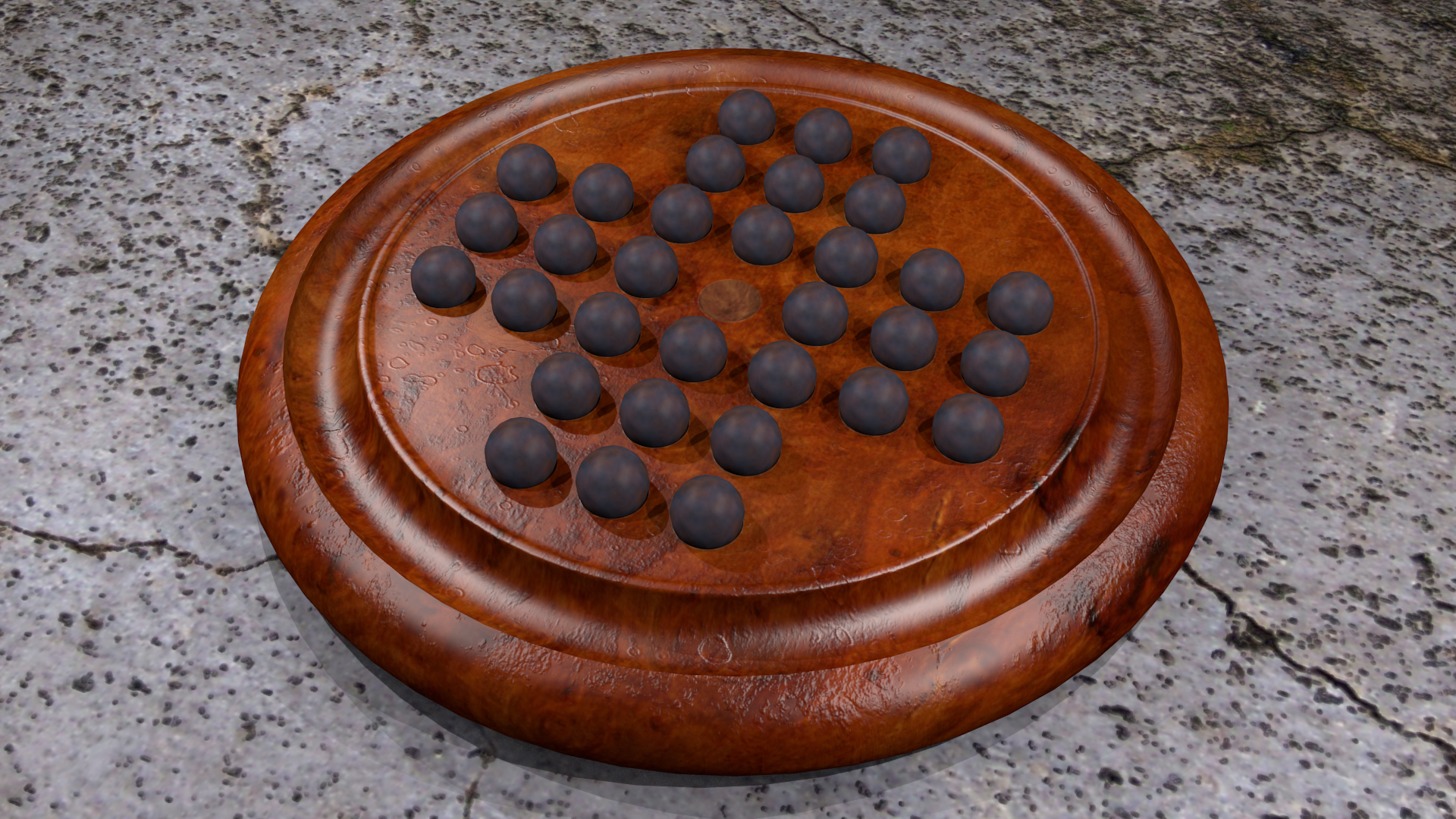

    Y aquí el solitario. Creo que ha quedado resultón, gracias a vuestras indicaciones. ¿y yo que creía que sabía modelar?
    Ahora me pongo con las texturas y te comento husalban como me quedan. Y continuando con el vínculo de texturas que puso husalban, añado alguna más: http://www.cgtextures.com/

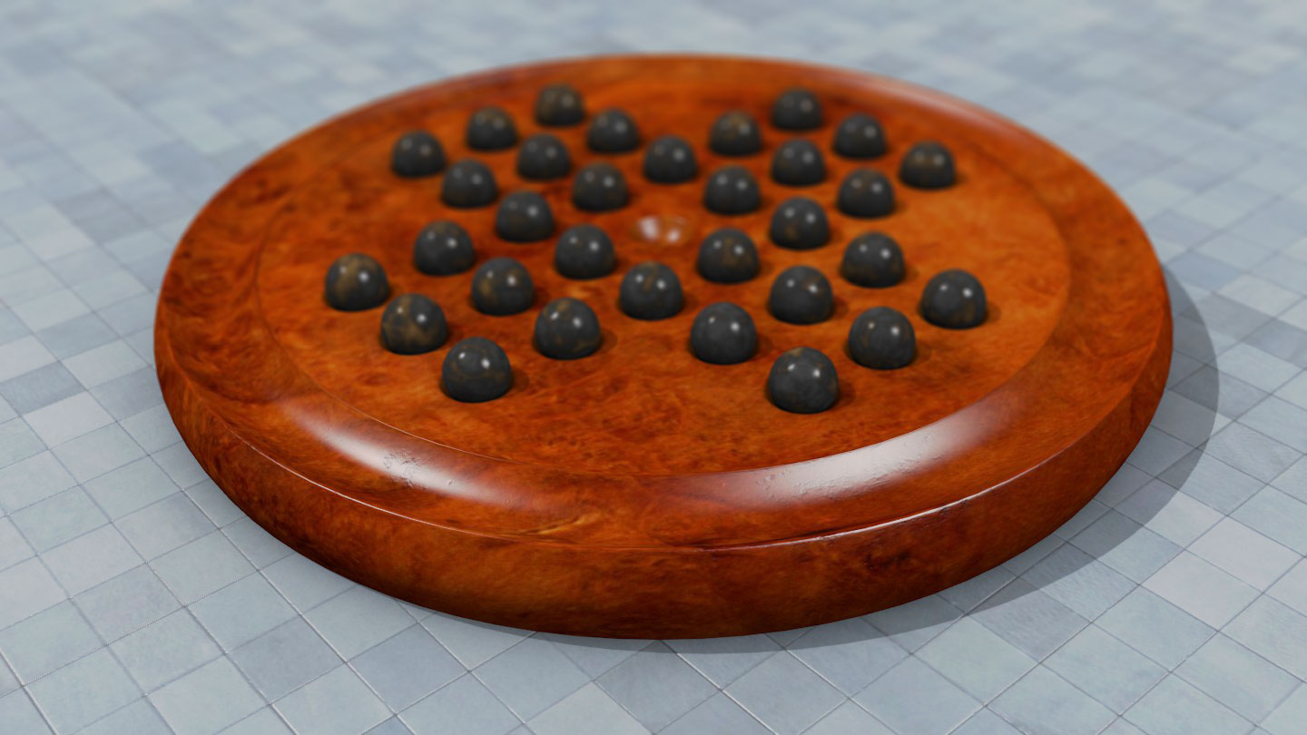

    Te ha quedado muy bien Louis, pero te sobra una bola. Al final para la parte de fuera como no tenía webs a que me quedase bien le he hecho un mapeado UV y probando seams por aquí y por, allá creo que lo he dejado medio bien. Aunque no me termina de convencer del todo. ¿cómo lo veis?
    Edito: oye Louis, ¿cómo lo has hecho al final? Me he descargado tu modelo para verlo un poco y veo un montón de aristas por ahí en medio. ¿Qué has duplicado los círculos y has ido luego creando las caras entre ellos? Si es así, tiene pinta de haber costado. De la forma que te comentaba te decía duplicar cada cuadrado entero ya con la esfera dentro, de esta manera lo haces en un momento. Mira en la imagen que te adjunto. Espero que no te moleste, esto lo digo solo como consejo, aunque no soy ningún experto.
    No sabía ese tip de duplicar vértices, siempre hay algo para aprender, se agradece.
    Este programa parece infinito. Siempre hay algo que aprender. Me pregunto si el mismo ton sabrá utilizar el 100% del programa.
    Cierto, con esa bola no se puede jugar.

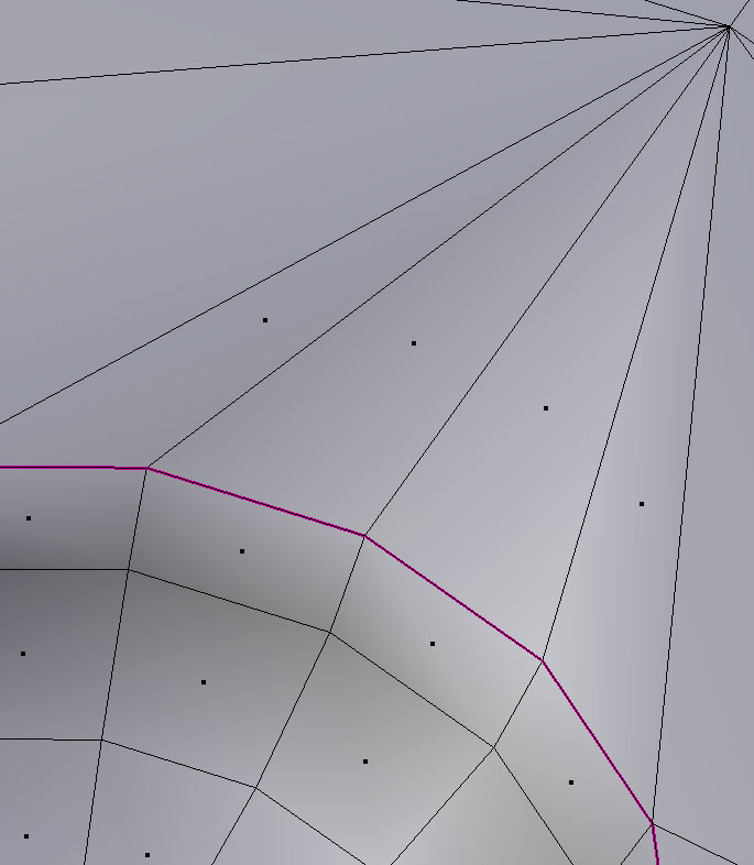

    Para hacerlo busqué espacios, ayudado con la imagen de los puntos negros, para colocar las esferas que serían los huecos para las bolitas. Les borré la mitad superior y luego seleccione los vértices que quería unir (de las semiesferas y de la malla). Con Alt + f Blender me las unió, creando muchos triángulos, y con Alt + el programa convirtió los triángulos en quads (aunque no todos los triángulos). Subo una imagen de un ejemplo para que se entienda mejor.
    Pero desde luego, de tu forma queda más ordenado y estético.

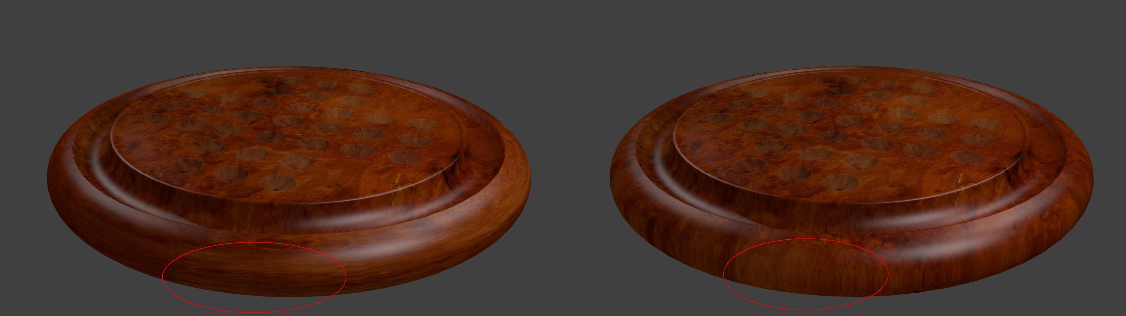

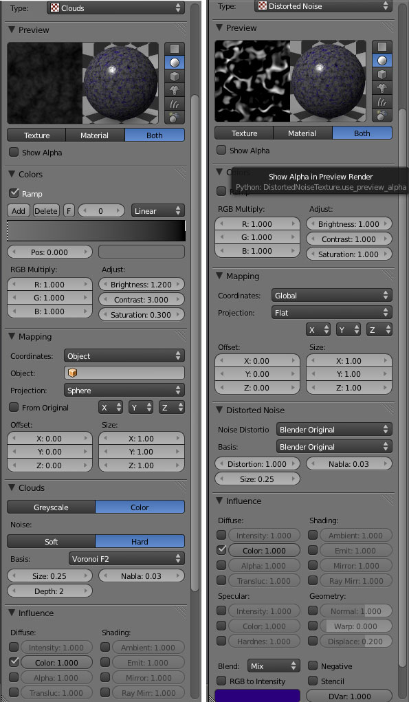

    En cuanto al texturizado, me ha pasado igual, no había manera de que quedará decente. Toqueteando un poco he llegado a este resultado que creo puede dar el pego. Pero no sé cómo arreglar la junta de la textura.
    Subo también los parámetros que modifiqué.

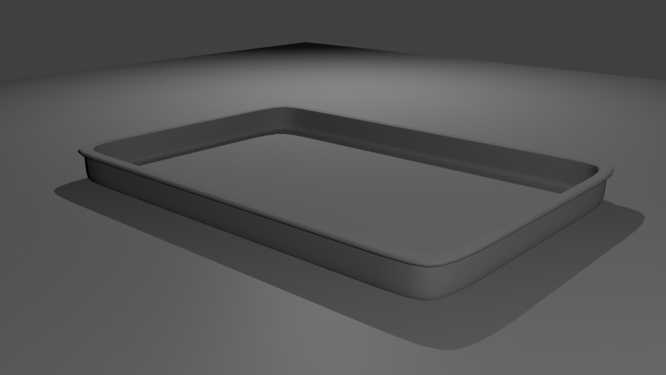

    Segundo intento sobre bandeja:
Nombre: Bandeja2.jpg
Visitas: 120
Tamaño: 25.1 KB
ID: 142273 Clic en la imagen para ver su versión completa.
Nombre: Bandeja2 Malla.jpg
Visitas: 135
Tamaño: 59.7 KB
    Tiene el subdivisión surface a 2. Para la malla utilicé el tutorial (que bien me ha costado dado mi nivel de inglés), aunque lo veo un poco raro.

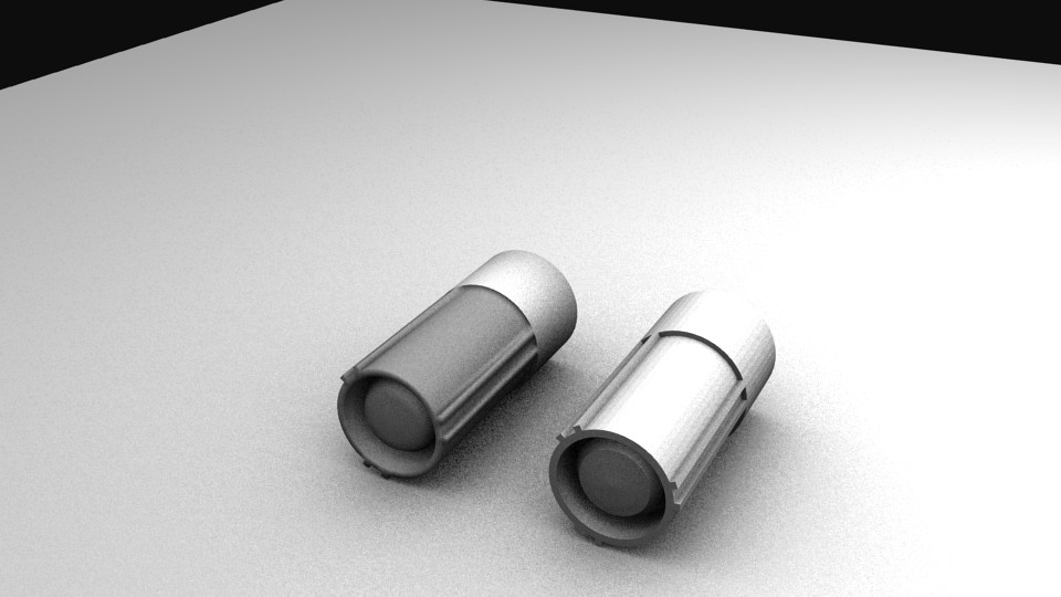

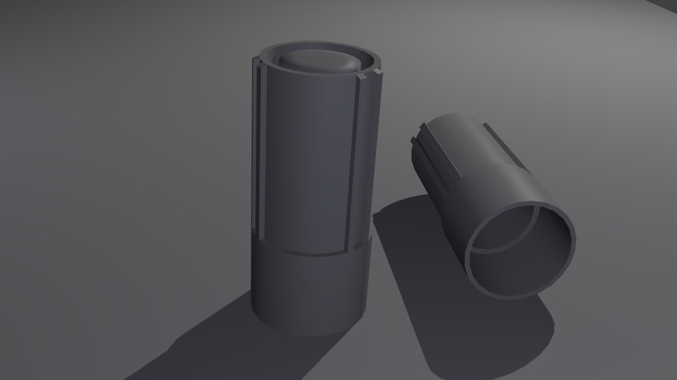

    Bueno, pues aquí vienen los tapones del rotulador:
Nombre: tapones.jpg
Visitas: 431
Tamaño: 24.3 KB
    Un saludo.

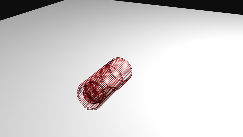

    Bien urelio, mejor así. El segundo render de la bandeja con el wire si es verdad que se ve un poco raro con esas zonas oscuras, pero así a ojo no sé que será. Como no sea problema de las normales.

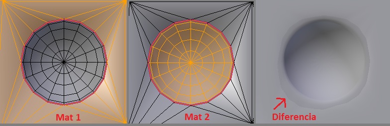

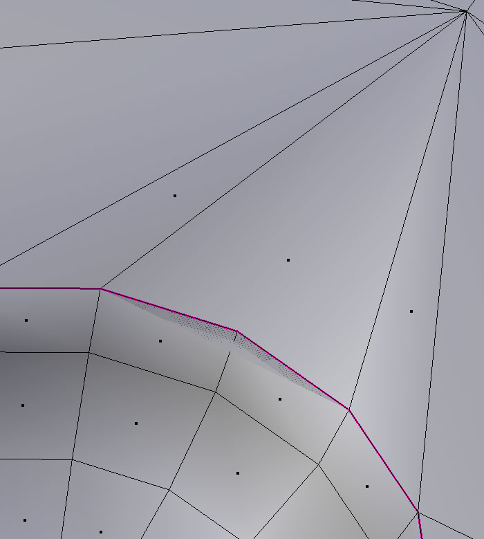

    Siguiendo con el solitario estoy teniendo algunos problemas con las texturas. He dado dos materiales diferentes al tablero para quitarle el brillo a los agujeros y tal. El caso es que cuando salgo del modo edición se ver por el Subsurf o algo como si los asignase mal. En las imágenes se ve más claro lo que digo.
    He probado a cambiar la topología de esa parte y cambiar el valor del campo crease, pero nada sigue igual. Y es que en el render se nota bastante y queda muy feo.
    ¿Alguna idea de cómo asignar bien los materiales?
    Edito: haciendo un Split de los círculos parece que se arregla. Subo un nuevo render. Aunque tengo que modificar las texturas porque en algunos agujeros se ve como un pequeño borde blanco.

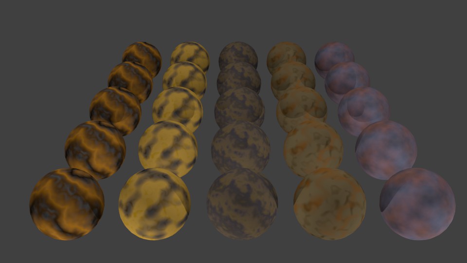

    No sé cómo hacer las bolas. Estoy tratando de traducir el link a Blender, pero no soy capaz. No sé qué tipo de textura se puede parecer más al fractal noise de la que bien.
    Así que me he puesto a enredar con las texturas y tal a ver si conseguí algo, pero nada, todo lo que intento queda super cutre. ¿algún consejo?
    Voy a seguir enredando con la clouds que creo que es la que mejor queda y a ver si encuentro algo de información googleando.

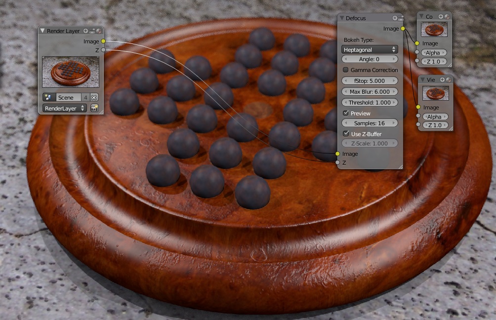

    Me he saltando de momento la parte de postproducción del enlace hacen con Adobe Photoshop y el desenfoque en su lugar lo he hecho en Blender con nodos.
    He conseguido hacerlo viendo este tutorial de la magdalena en blendercookie y leyendo la documentación de Blender donde hablan de este tipo de filtro explicando para que es cada campo y que es muy importante el límite de la cámara para esto.
Nombre: desenfoque.jpg
Visitas: 197
Tamaño: 228.4 KB
  23. #423
    Jul 2009
    303
    Reto para aprender Blender

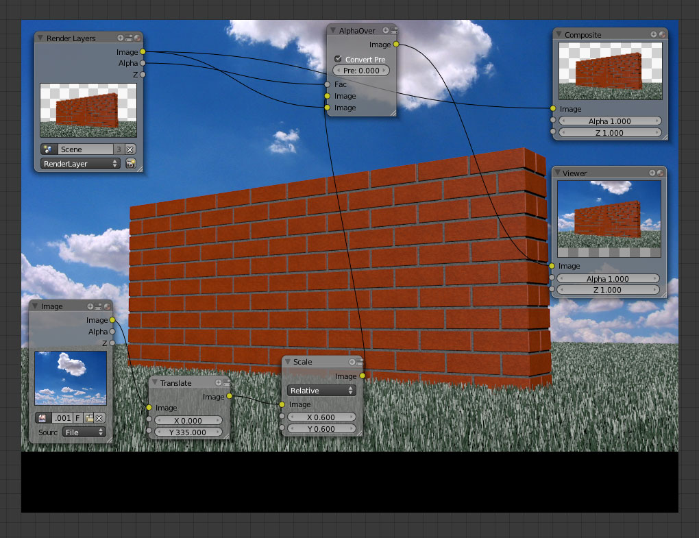

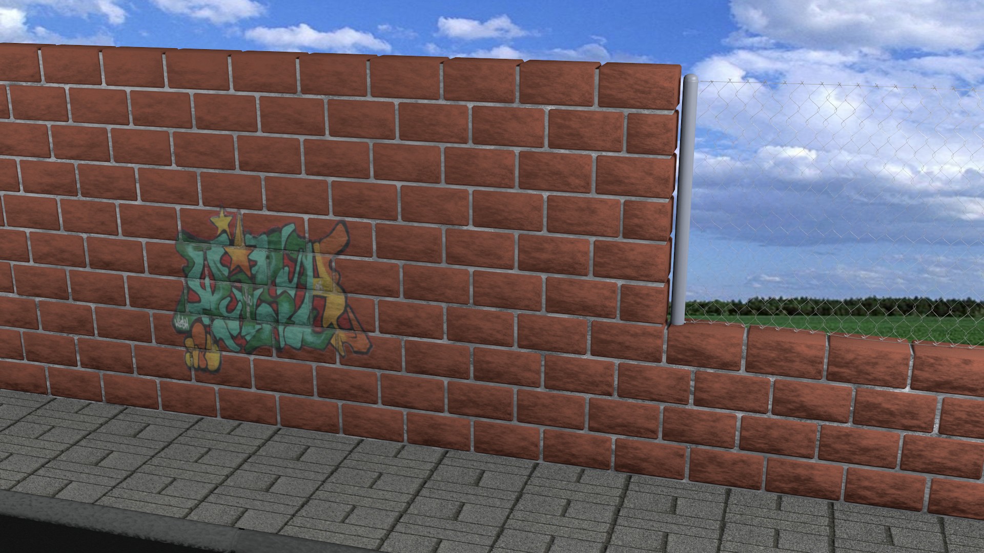

    Bueno, ahí va un intento de postproducción haciéndolo como dice el enlace, aunque lo he hecho un poco al estilo me la cargué. Lo he hecho con Gimp todo menos lo del Lens blur que no sabía bien cómo y eso si lo he hecho con el Adobe Photoshop.
    Os pongo las dos imágenes con y sin postproducción para que comparéis la diferencia. Se agradecen críticas.
    Por cierto, para cuando acabemos con las cosas que tenemos pendientes y nos pongamos con la hoja que propuso Daniel, ¿Qué os parece si la complicamos un poco más y hacemos la manzana de la imagen que os adjunto?

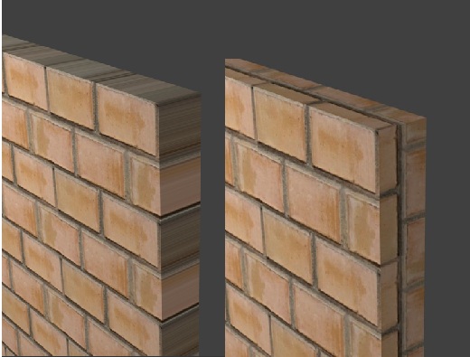

    Edito: ahí va otro tip que he encontrado en blendernewbies que no sabía y me ha gustado mucho. No tiene nada que ver con lo que estamos haciendo ahora, pero como este hilo es para aprender Blender pues lo pongo. Y es que con shift + r puedes repetir la última acción que hayas hecho y si pulsas f3 te sale un popup con las últimas acciones para que elijas una.

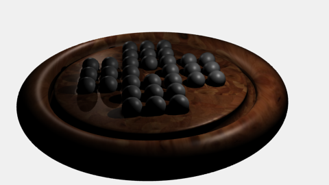

    Vaya, que difícil es esto. No me gusta cómo queda. Voy a intentarlo con otra textura y meterle más luces, también. Husalban, por mí, perfecto lo de la manzana.

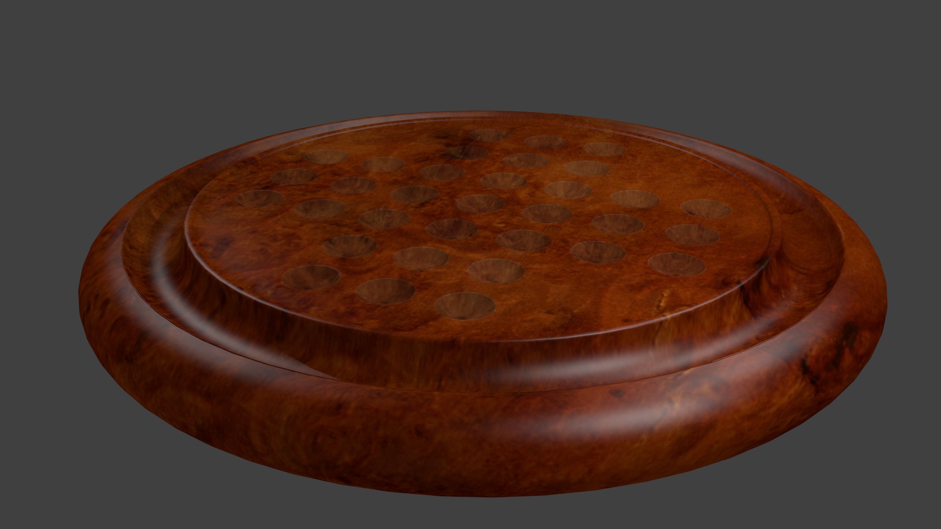

    Gracias husalban, voy a intentarlo con esa textura. Volviendo atrás, en un mensaje dijiste que los agujeros no se texturizaban bien. Me ha pasado lo mismo en algunos y estudiando la malla me he dado cuenta que es por unos polígonos imposibles. En las imágenes podéis verlo mejor. El polígono de cuatro lados no es correcto, la malla sobrepasa a uno de los vértices, lo solucioné borrando esa cara y creando dos triángulos. No sé si ese sería tu problema.
Nombre: agujeros_mal.jpg
Visitas: 195
Tamaño: 189.6 KB
ID: 142457   Clic en la imagen para ver su versión completa.
Nombre: Sin-título-1.jpg
Visitas: 177
Tamaño: 47.8 KB
ID: 142458   Clic en la imagen para ver su versión completa.
Nombre: Sin-título-2.jpg
Visitas: 152
Tamaño: 50.0 KB
    Good night and good luck

    Bueno, mi problema no era ese exactamente. Mi problema era que tenía dos materiales asignados al tablero, uno para los agujeros y otros para el resto. Pero con el subdivisión surface parecía como que no se asignaban bien a los límites de las caras que yo le había indicado. Pero como dije haciendo un Split(y) de los agujeros para separarlos del resto pues con eso ya funcionó bien.
    A los dos materiales les tenía puesto la misma textura, lo que cambiaba entre uno y otro era el brillo Specular que le quité a los agujeros.

    He estado bastante liado estos días y tenía algo olvidado a Blender. Me he puesto las pilas y sigo con el tema. He decidido volver a empezar el solitario, la malla estaba echa una guarrería.
    Que sepas husalban que me estoy copiando de ti.
Nombre: solitario.jpg
Visitas: 250
Tamaño: 159.7 KB

    Muy bueno Louis, este está quedando mucho mejor. Me mola la textura que le has puesto al plano dónde está apoyado.

    11
    Buenas: Pongo finalmente el rotulador-marcador.
Nombre: RotuladorMarcador.jpg
Visitas: 254
Tamaño: 29.5 KB
ID: 142557 Clic en la imagen para ver su versión completa.
Nombre: RotuladorMarcador Malla.jpg
Visitas: 289
Tamaño: 112.7 KB
    Ahora a por el sable láser.

    Te ha quedado bien el marcador urelio. Gracias husalban, la textura la cogí de una de esas páginas de texturas gratis, pero no recuerdo cual, la subo por si a alguien le interesa.
    El solitario creo que ya puedo darlo por terminado. La postproducción la hice con Adobe Photoshop, pero voy a curiosear en el tutorial que puso husalban sobre los nodos.
Nombre: suelo.jpg
Visitas: 542
Tamaño: 232.6 KB
ID: 142574   Clic en la imagen para ver su versión completa.
Visitas: 261
Tamaño: 136.3 KB

    Pues no les he podido seguir el paso estoy trabando como negro no término aún el solitario la textura me queda muy cuadrada.
    Como has hecho la marca para el Unwrap?
    Edito.
    Pues que he encontrado mi horrible error el marque seam lo había estado haciendo seleccionando todo y luego hacia el Unwrap, siendo el marque seam solo una parte y luego seleccionar todo para hacer el Unwrap.
    Pruebo este fin de semana.
    Vallá lio en que me había metido.

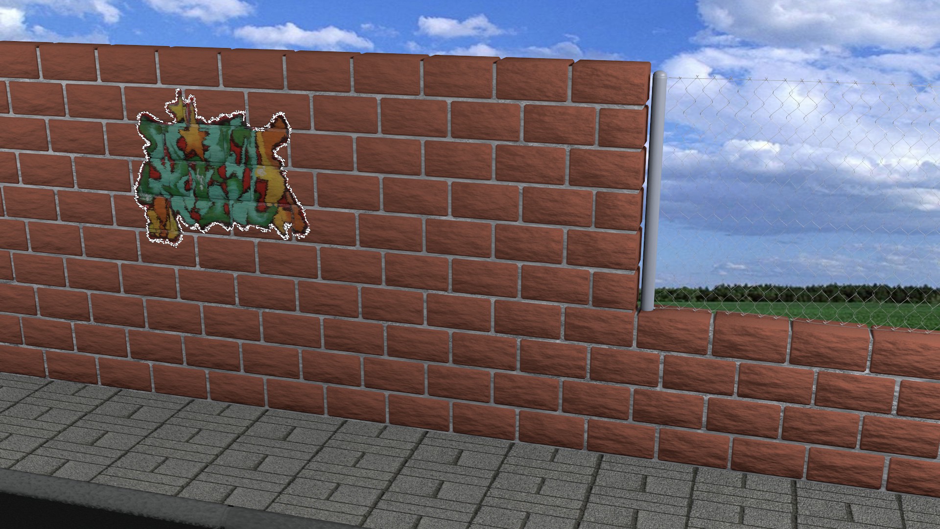

    Bueno, no sé cómo mejorar la caja de cereales que teníamos pendiente, así que, me he puesto con la pared. Pero al intentar hacerla con un simple cubo añadiendo la imagen para que se repitiese no conseguía hacer que por los laterales quede bien. Así que en vez de un cubo he creado la pared con dupli vértices.
    Para complicar algo más la cosa he añadido también la acera y una alambrada. Y también una imagen de fondo con nodos siguiendo este tutorial de blendercookie.
    Ahora estoy intentando ponerle un grafiti siguiente este otro tutorial pero no me termina de quedar bien. Ya lo séguiré intentando de otra manera a ver qué consigo.
Nombre: pared_mal.jpg
Visitas: 277
Tamaño: 55.4 KB
ID: 142641   Clic en la imagen para ver su versión completa.
Nombre: pared2.jpg
Visitas: 1865
Tamaño: 497.0 KB

    Seguro que poco a poco te quedará mejor, creo que tienes algún problema con el borde de la transparencia.

    Primera prueba del muro. Los ladrillos los dupliqué con array, y tienen textura bitmap. El cemento es un cubo y jugando con procedurales. Y no me gusta. Sigo con él.

    Ahí va otro intento con el grafiti. Esta vez le he difuminado un poco los bordes. Esto sabía cómo hacerlo con Adobe Photoshop con calar pero con Gimp no sabía cómo hasta que encontré este enlace donde se explica cómo hacerlo. Luego como me comentaba ángelsan hay que marcar en la textura premultiply para que afecte el alpha.
    La alambrada Louis es fácil de hacer, está hecha con curvas beizer. La verdad es que, al principio intenté hacerla a ojo, pero me quedaba siempre torcida y bastante mal, así que, puse una imagen de fondo y fui siguiéndola para que quedase la forma mejor. Una vez hecho una de estas hileras pues ya es cosa de duplicarla y ya está.
    He estado viendo la textura de las bolas y creo que se te veían mucho mejor que ha mi porque parece que has girado las bolas o algo para que no se vean todas iguales y yo no y las mías parecían todas muy iguales.
    Lo de los cereales y la cocina me parece guay, aunque no sé muy bien como integrar la caja con la imagen para que vea la sombra y tal, habrá que ponerse a enredar.
Nombre: PARED3.jpg
Visitas: 321
Tamaño: 454.4 KB

    Muy bueno el video inox, eres un fenómeno. Ya conocía el video que pones husalban, de hecho, les compré el CD, seis euros muy bien invertidos. Pero la forma de hacerlo cambia en la 2.5, en esta versión hay que usar los nodos (no sé si habrá otra forma), ¿cómo se ve en el siguiente video:
    http://vimeo.com/18689703.
    Aunque del video de Morcy se puede aprovechar para realizar las sombras de la caja sobre un plano que solo muestre el render de las sombras. Habrá que probarlo.
    El césped lo hice con partículas, que, por cierto, tarda un huevo en renderizar. No subo el blend porque ocupa ¡65 mbs.
Nombre: muro.jpg
Visitas: 2695
Tamaño: 142.8 KB
ID: 142679   Clic en la imagen para ver su versión completa.
Nombre: nodos.jpg
Visitas: 269
Tamaño: 177.7 KB
