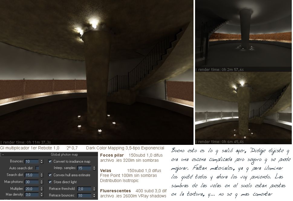

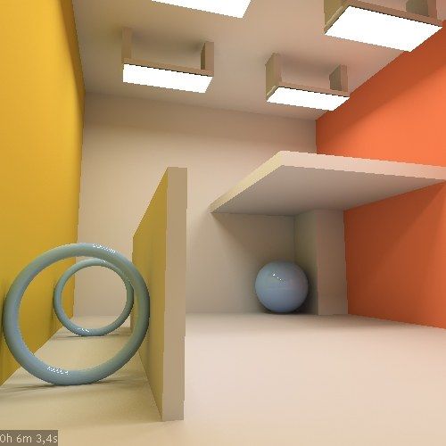

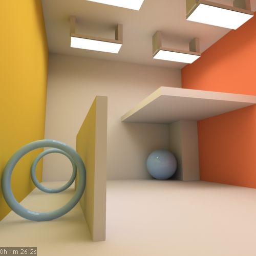

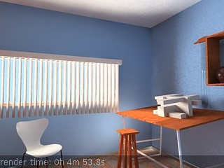

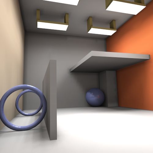

    Muchas gracias por tu completa y sencilla explicación Cibercelia. Buenas a todos, hacía mucho que no publicaba por que he tardado mucho en conseguir aclararme medianamente, solo hace falta ver las imágenes para ver que no me aclaro aún mucho pero bueno, voy de camino.
    Quiero hacer una animación del recorrido de cámara por este espacio y quiero usar solo fotones y, estoy abierta a cualquier sugerencia.
    Una de las duda (solo 1? Que ilusa) ¿es posible variar las subdivisiones de un material u objeto y como y donde se hace? Es decir, ¿si tengo un Vray material pelado (sin Reflex ni refract) se puede hacer? Supongo que, desde object properties en Vray system, pero no me aclaro.

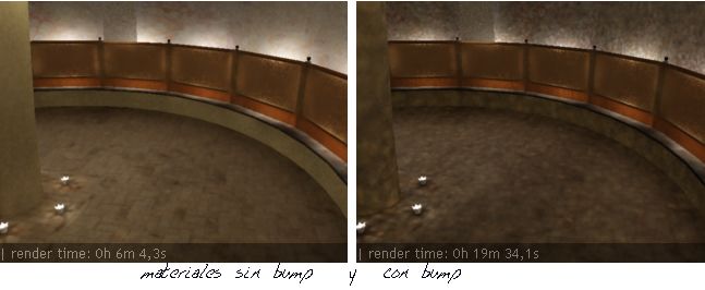

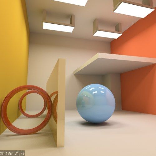

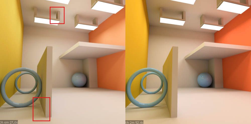

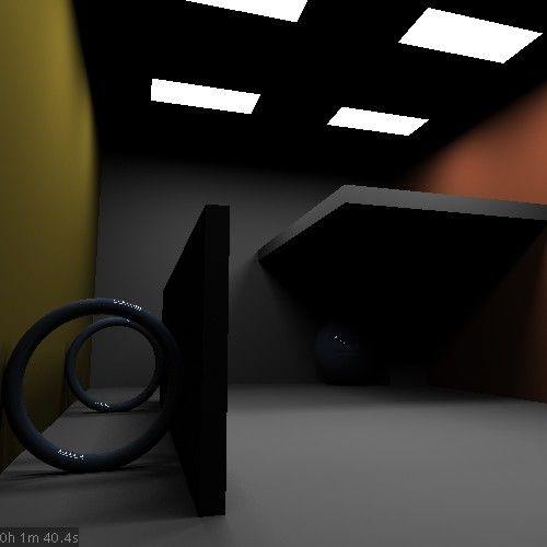

    Hola a todos, sigo dándole vueltas a esto, ahí cuelgo dos imágenes una con Bump aplicado a los materiales del suelo y paredes y otra sin. Los valores que usan son muy bajos entre el 2 y el 5% y no he conseguido aclararme y que se vea algo decente, si alguien sabe que es lo que hago mal.
    Los valores que uso en las luces son:
    Focos pilar subdivisiones 300 dif 10.
    Velas subdivisiones 150 dif 3,5.
    Fluorescentes paneles subdivisiones 600 dif 20.
    Y los valores generales de los fotones son como en el mensaje anterior excepto el multiplicador general que lo tengo a 10 y los rebotes y el retrace a 12. Hasta luego, y gracias.

    Cibercelia me alegro que estés pillando todo bien. Anylorak, como ya te dije la escena es complicada. Veo que te has decidido por luces fotométricas. T explico un poco lo que deberías hacer, y si lo has hecho pues tanto mejor.
    Por ejemplo, las velas.
    Pones su correspondiente luz fotométrica con su archivo IES y activas fotones y tiras render y tienes que conseguir la iluminación que tú creas oportuna en cuanto a intensidad subiendo el Diffuse multiplier por que ya dije que este tipo de luces trabajan con multiplicadores muy altos.
    Así deberías hacerlo con todos los tipos de luces que tengas ajustando el Diffuse multiplier.
    El multiplicador de los fotones déjalo a 1 por que si lo tienes que subir significa que el Diffuse multiplier de las luces es bajo y deberías subirlo.
    Y para poner las subdivisiones adecuadas también deberías ir tirando render con cada tipo de luces para comprobar que el mapa de fotones de cada una de ellas está más o menos igual de suavizado.
    Veo que tienes pocas subdivisiones en general, deberías subirlas bastante más, aunque todo depende del ordenador que tengas.
    Y poco más, sigue despacio las indicaciones y paciencia hasta conseguir una buena iluminación.
    Quiero hacer una animación del recorrido de cámara por este espacio y quiero usar solo fotones.
    Solo fotones? Ya sabes que no vas a conseguir un resultado limpio ni de coña, debes cambiar el primer rebote a irradiance para el render final.
    ¿Es posible variar las subdivisiones de un material u objeto y como y donde se hace? Es decir, ¿si tengo un Vray material pelado (sin Reflex ni refract) se puede hacer?
    No entiendo la pregunta. Las subdivisiones del material se utilizan el Glossy y si no tienes pues no se para que quieres variarlas. Saludos.

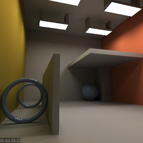

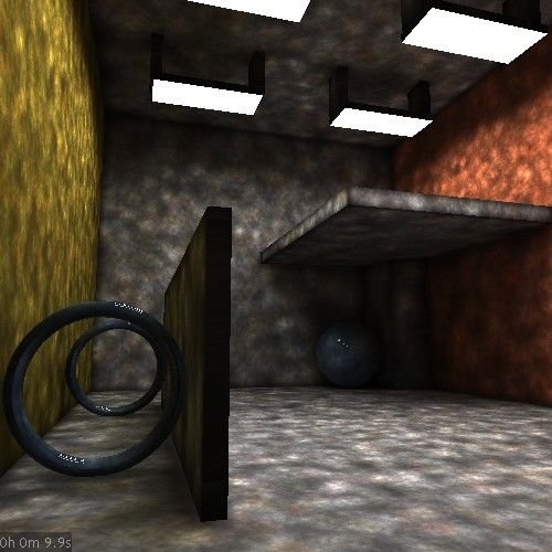

    Ya pude sacar ese serruchado mol esto. Ahora, los artefactos me siguen quedando.

    Hago un copiar y pegar de un mensaje de Franquy, en este mismo hilo : según lo que pude entender del parámetro chek sample visibility (mi inglés tampoco es bueno), es útil cuando se utilizan utilizan parámetros de baja calidad en el Irradiance Map, Vray aplica una interpolación en las muestras para eliminar los artefactos.
    ¿Lo tienes activado?

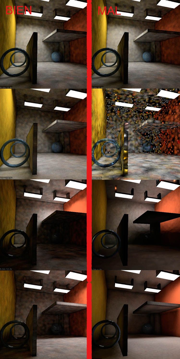

    He estado mirando lo de los fotones y creo que se comen las sombras, mira en la esquina de la mesa de tus renders, eso se pierde ¿no?
    He probado a hacer un render de fotones con tela de ellos (1000 o por ahí) y no he visto ni rastro de la delicada sombra.
  14. #414
    Dec 2002
    978
    Iluminación de un interior con Vray
    Jorginho pon un ejemplo para que veamos a qué te refieres exactamente. Saludos.

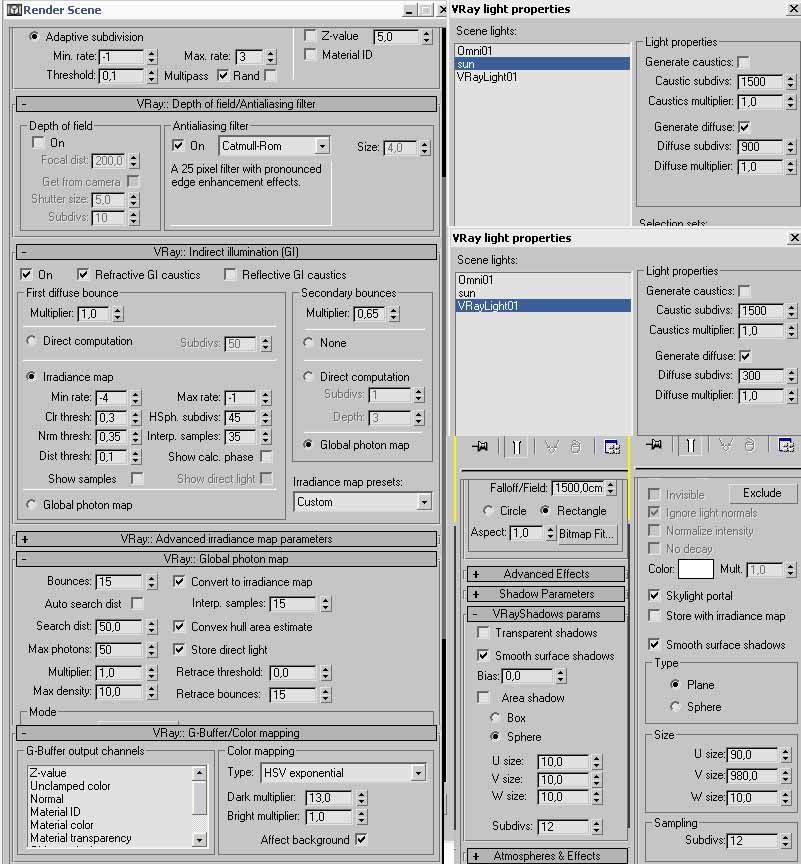

    Dideje a ver si me puedes ayudar, ayer me instale el Vray 1,9 para 3dsmax 4 (algún día había que probarlo), realice las pruebas oportunas en base a tu estupendo tutorial y renderizando con irradiance ningún problema, pero cuando activo global Photon Map la escena se oscurece y por mucho que manipule los valores de los Photones no se modifica para nada la iluminación, digamos que solo funciona con irradiance, ¿podría ser por utilizar max 4 en vez de 5? Un saludo, Endora.

    Ya estoy de vuelta. Jark deberías revisar el modelo por que tiene fallos. Los pilares no llegan a tocar el techo y eso hará que las sombras no sean correctas.
    Endora pues la verdad es que no sé si es problema de tu versión para max4, cuelga el archivo que no te renderiza con fotones y le echo y ojo y nos quitamos la duda.

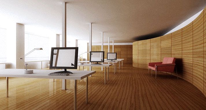

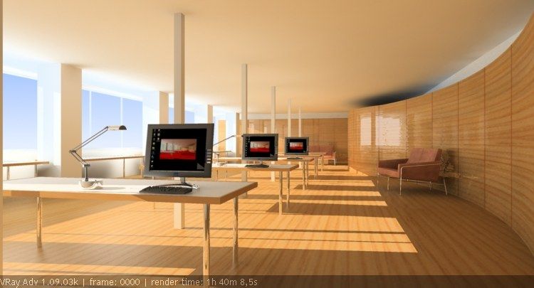

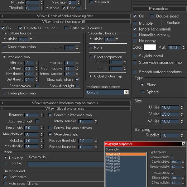

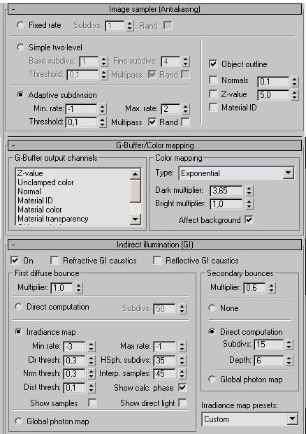

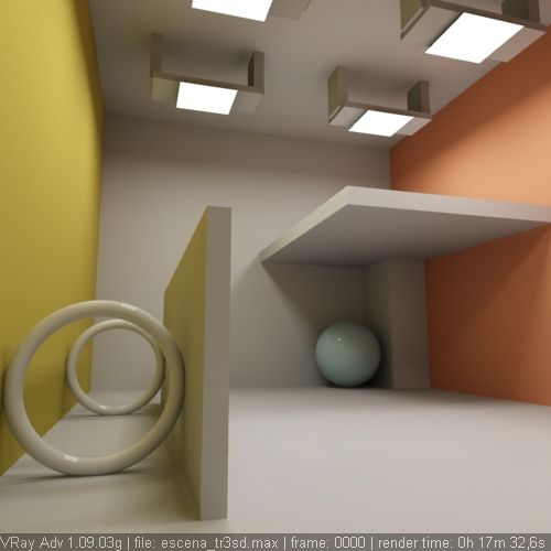

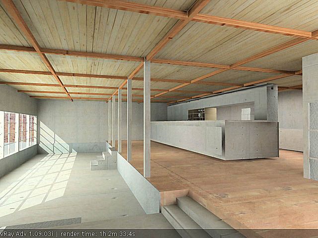

    Bueno, aquí pongo una prueba con la escena de Jark. Quería conseguir un poco de fotorrealismo por eso la zona quemada de entrada de luz y los contrastes altos (Photoshop).
    Solo skylight y una Vray Light sin skylight portal y con multiplicador alto para que me quemara a conciencia esa zona.
    Pongo captura de parámetros por si os ayudan, aunque ya digo que están en función de lo que quería conseguir. Saludos.

    Dideje aquí te dejo la escena simplificada a ver qué puedes ver, gracias y un saludo.

    Renderizando solo con fotones yo los veo, mal, pero los veo, así que, si tu cambias el primer rebote a fotones y no los ves es que es problema de tu versión para max4.
    Y bueno, siento decirlo, pero creo que es la escena peor configurada que he visto nunca. T enumero múltiples fallos de bulto, o sea, que ni siquiera para pruebas sirven porque son errores de concepto.
    First bounce multiplier 6.
    Global Photon Map:
    Bounces 1 retrace bounces 10.
    Max Photons 3.
    Max density 0.
    El autosearch no es conveniente activarlo.
    Color mapping linear y sin tocarlo para un interior es muy importante este aspecto.
    Fotones emitidos:
    Vraylights 150subdivs.
    Spot 150subdivs.
    Además, la luz spot no es una buena elección para simular el sol.
    Además, las vraylights las tienes estoradas y con solo 3 subdivisiones, al menos no las estores porque 3 subdivisiones estoradas es menos que nada.
    T recomiendo que uses la opción overrides max para el environment y ajustes su multiplicador.
    Y al ambient en el entorno del 3ds Max en 34 esos fakes no se usan con Vray aparte de que no deberían ni usarse con iluminación tradicional.
    Bueno, siento si me repito, pero el mensaje es largo, lo sé, pero no hay más remedio que leérselo despacio.
    A ponerse las pilas. Saludos.

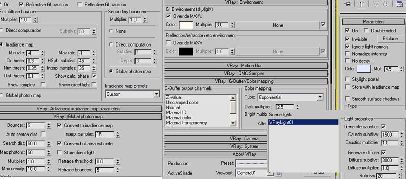

    Dideje no sé por qué dudas de mi palabra, solo active los Photones y el environment override max a 1,0, simplemente para ver si a ti te funcionaba, no tengo porque mentir, saludos Endora.

    Vamos a ver Endora, en la escena que has colgado no están activados solamente los fotones tal y como vienen por defecto configurados, hay bastantes más cosas que están tocadas, que pinta el multiplicador de los rebotes primarios en 6?
    Y los bounces en 1¿y max Photons 3?
    Eso no viene configurado así por defecto y yo simplemente dije que no creo que se configure así al abrir el archivo con el 3ds Max 6. Saludos.

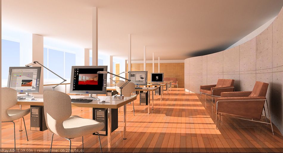

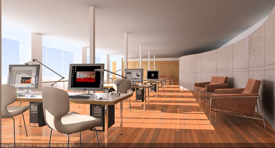

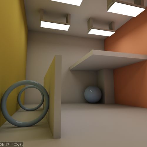

    Subo a continuación la última imagen, creo que definitiva, de la oficina y además adjuntos los parámetros del render para utilidad de todos. Saludos y gracias a todos.
    Jark.

    300 y 900 subdivisiones para las luces son muy pocas. Para renders finales hay que irse por encima de 1000 como mínimo, aunque lo ideal es montarse por encima de 2000. Todo depende de la escena y del ordenador del que dispongamos. Saludos.

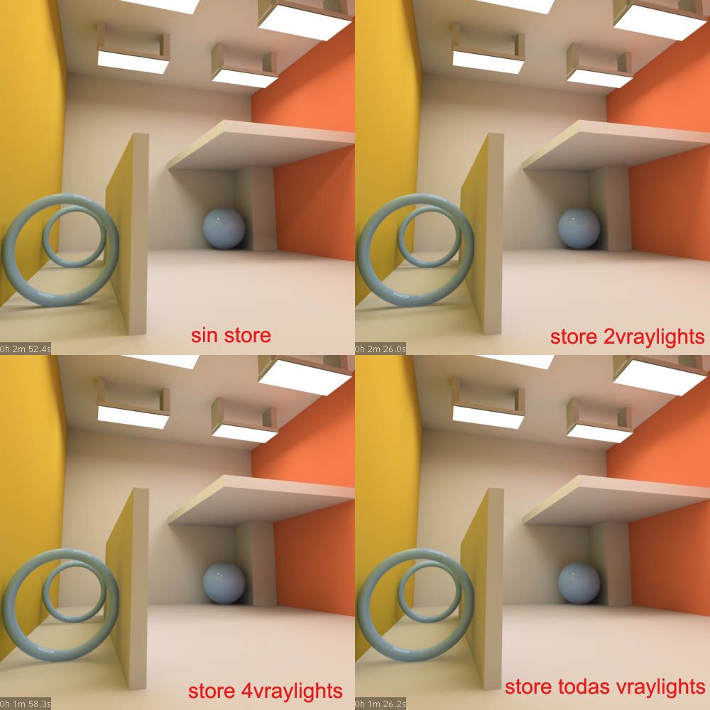

    Me parece interesante lo de las subdivisiones de la luces ya que hice una serie de pruebas con valores elevados como los que tú dices de 1000 y 3000 etc, siempre guardando la proporción 1 es a 3, pero lo único que sucedía era que el cálculo de Photones se demoraba muchísimo tiempo más y en la imagen final realmente no note ninguna mejora, me gustaría que me especificaras el porqué de la necesidad de subir tanto las subdivisiones. Saludos.
  34. #434
    Dec 2002
    978
    Hay que intentar suavizar el mapa de fotones todo lo posible para tener mayor calidad de iluminación. Eso se traduce en un max-search adecuando y un gran número de fotones emitidos.
    Tu cálculo habrá tardado 20 segundos y uno decente pues tardaría unos 5-7 minutos. T ánimo a que hagas pruebas sobre esta escena para que tú mismo te des cuenta de cómo influye un buen cálculo de fotones en la calidad final del render. Saludos.

    Bueno, en esta última le subí las subdivisiones del Sun a 6000 y la Vray Light a 2000, y le baje el Hsv a 11, me parece un poco saturada en los tonos y quemada en la entrada de luz, la otra no está más equilibrada? El mapa de fotones demoro 14 minutos y el Irradiance Map 25, el render final con a de -1;2 tomo 28 minutos. Saludos.
Nombre: oficina3.jpg
Visitas: 1218
Tamaño: 71.1 KB

    Aquí está la escena en (*.zip,) aunque ficticiamente que no tengo el winzip. Bájala y renombra a max. Es max6 ojo.
    Por otro lado, si subo las subdivisiones de las luces, debería bajar el Hsv (que lo tengo en 13), en el Color Mapping, para evitar quemar la escena?
    Te agradecería que no te refieras más a subdivisiones de las luces y si a fotones emitidos que es mucho mejor y no da lugar a confusiones.
    Y no tiene nada que ver subir los fotones con que se te queme la escena. Lo que ha pasado es que el mapa de fotones que hacías antes era muy malo y por eso ni la iluminación se corresponde con lo que tendría que salir en realidad. Normalmente con mapas de fotones malos e incluso con irradiance bajos suelen salir las escenas o más iluminadas o menos iluminadas y siempre con peor calidad de iluminación.
    Replanteate un poco la iluminación y ve poco a poco subiendo multiplicadores hasta que consigas un buen contraste con quemazones razonables.

    Buenas. A qué te refieres con irradiance bajo Dideje?
    -4 -2? -3 -1? Por cierto, que he producido un video de un exterior de una unifamiliar y me parpadea el cielo (gradiente map en el environment) y no sé de qué es.
    Es decir el (*.avi) sin comprimir parece bastante correcto y casi no parpadea, pero ocupa un huevo, y cuando lo comprimo (al juntar las partes en Premiere) con cualquier códec el cielo es una, aparecen líneas horizontales (como un televisión mal sintonizado).
    Por eso me interesa el tema video también, al igual van por ahí los tiros, aunque no creo.

    A qué te refieres con irradiance bajo Dideje.
    -5;-1 o -4 -1 25-35 hsph. Quita los objetos con las fotografías del fondo de generar-recibir GI y coloca una luz exclusivamente para ellos donde controles la intensidad para que salga a tu gusto. Saludos.
