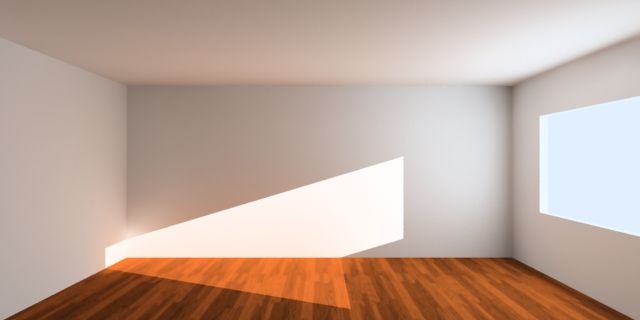

    Iluminación de un interior con Vray
    Hola de nuevo, por si interesa, adjunto los parámetros, seguramente alguien me va a regañar. Por cierto, se me olvidaba, como hago para que la esfera se vea roja, en el Diffuse ya le puse el color rojo, y nada más refleja y no colorea. Saludos de nuevo.

    Se me hace como que tú render se demoro demasiado, aunque no sé que máquina tienes. No dices los valores del Color Mapping que usaste, y lo de la esfera roja, estas usando materiales Vray?
    Y lo del a prueba usando adaptive subdivisión en los valores que trae por default. Saludos.

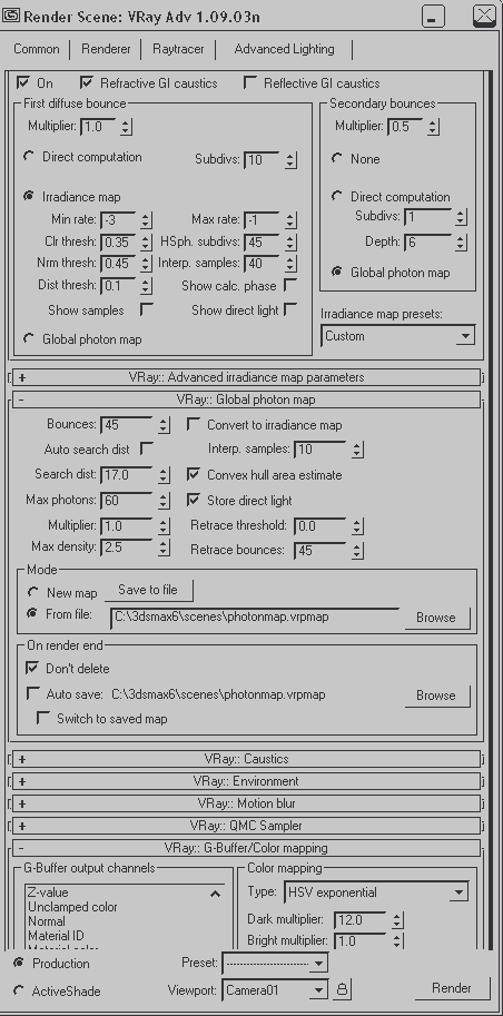

    Primero hice un mapa de fotones convincente y suave (según yo) y después rendericé en irradiance.
    Dices que has usado fotones, pero yo en tus parámetros veo que no los has usado tienes direct en los rebotes secundarios.
    Por cierto, me gustaría saber cuál es la diferencia de a, está la hice subiendo el fixed rate como a 5 pero no sé cómo usar los otros dos.
    Simplemente activa el que quieras, vienen configurados por defecto bien. Si quieres más precisión sube el mínimo y máximo rate en el adaptative como si del irradiance se tratara, igual que base subdivisiones y fine subdivisiones en el simple two-level.
    Si tienes en reflexión un color cercano a blanco el difuso no tendrá incidencia alguna así que, o bien baja la reflexión para que el tono rojo del difuso se haga presente o mejor aún tinta el color de reflexión de rojo.
    Y por último de tiempo la veo bien, tienes un irradiance fuerte. Saludos.

    Pues vaya falta de practica, idea y sentido común. Pues sí, ¿de qué servia el mapa de fotones si no estaba activo? Saque el render sin él. Ahora, no noto mucha diferencia entre uno y otro, sé que mi pregunta es medio boba, pero ¿Cuál es el fin entonces del mapa de fotones? ¿acelerar el render? ¿o dar más precisión a la iluminación? (Dideje no desesperes conmigo por mis preguntas tontas).
    Del Color Mapping el tipo es Hsv exponential, el dark mult está en 8 y el bright mult lo puse en.8 aunque no estoy seguro si esto estuvo bien, y no se tampoco la relación, pero así evite que se quemara el piso con el sol que le da.
    Sigue sin gustarme el color de la esfera, si le pongo un color rojo puro los reflejos los pone como en negativo o algo así, probablemente termine poniendo el tono rojo en Adobe Photoshop.
    Mi máquina para comprobar los tiempos en un AMD XP 2800+ con un Gb en Ram y televisión 128 Mb.
    Esta última prueba con el mapa de fotones activado en el secondary bounces, con -2 -1 en el mínimo y máximo rate del Irradiance Map y a la resolución es la que se ve ¿muy tardado en tiempo o más o menos?
    Por cierto, por que el Bump no funciona tan bien como lo hace en el Scanline, siento como si se aplanara, ¿es cosa del Vray?
    Perdón si me extendí y muchas gracias por los comentarios y, salvo los problemas de configuración, ¿creen que la iluminación es correcta? Saludos y agradecimientos múltiples.

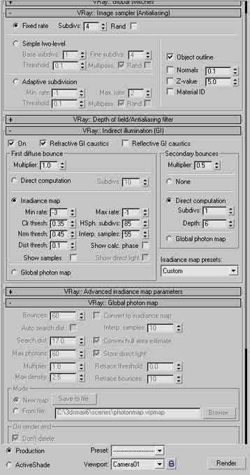

    Pues respondiendo a la pregunta: En el hsph subdivisiones tengo 85 (¿por qué? No estoy muy seguro). En cuanto a fotones, pues mira en bounces tengo 60 y max Photons 60. Tengo dos luces, una direct que en el Diffuse subdivisiones tengo 10 000, Diffuse mult.2 y con la Vray light tengo 5 000 Diffuse mult.8.
    Seguro algo hago mal, pero sigo en etapa de cago y experimento. Saludos.
  8. #358
    Dec 2002
    978
    85 HSPSH? -2 -1 de mínimo y máximo rate? 10.000 subdivisiones en la direct? 5000 subdivisiones en la Vray Light?4 minutos? . Algo va mal, muy mal diría yo o según se mire bien, muy bien si fuese verdad. Saludos.

    ¿Pues no sé que puede estar mal? Igual está muy básica la escena es por eso que no tarda mucho, ¿o cual crees tu que sea el problema, ayer tire un render con mucha más resolución y se tardo 3 horas, el problema es que no se ve tan bien como quisiera, se ve como que grano por todos lados y se mucho el Bump. No sé. ¿podrías decirme que es lo que ves mal? Arriba están los settings. Gracias por tus consejos. Saludos.

    No tengo ni idea de por que pasa eso, pero estas usando unos settings muy gordos y los tiempos tendrían que ser bastante más altos.
    Si quieres mándame la escena sin texturas ni nada para que le eche un vistazo a mi mail y te cuento. Dideje@eresmas.com. Saludos.

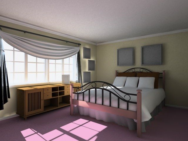

    Hola. Llevo muchas semanas leyendo este mensaje y el manual Vray, así como intentando iluminar un espacio y necesito. Ayuda. No consigo que quede bien, cuando parece que soluciono una cosa otra se ve mal (y empiezo a estar histérica).
    Y además soy primeriza así que, como os podéis imaginar tengo muchas dudas y seguro que muchas cosas mal.
    Os cuento todo: esto es el sótano de un espacio donde monté una exposición y quiero hacer una animación para montarla con sonido, subtítulos y tal luego en Premiere.
    El espacio se configuró a partir de fluorescentes (13 en concreto) escondidos detrás de unos paneles opacos en su mayoría y translucidos por la parte inferior que dejaban pasar una luz anaranjada (el material era papel de embalar del marrón).
    En el centro del espacio hay un pilar con algunos focos halógenos enfocando al techo y bajo del pilar 6velas que aparte de luz dan calor a unas plumas que he cosido en ristra para que se movieran por la convención del aire.
    La atmósfera creada era muy cálida y algo misteriosa, pero no inquietante sino relajante. Pues bueno, hablando en términos tresdeseros, lo estoy renderizando con la versión 1.09 (así que, uso la opción exponencial del Color Mapping) y, bueno, supongo que, lo ideal seria que lo hiciera con fotones para bajar los tiempos, pero, no hay manera de que me salga algo medianamente decente, así que, uso la primera con irradiance y el rebote con mapa de fotones.
    Para conseguir el efecto de un mat. Vray translucido hay que usar sombras Vray y, o yo no lo sé hacer o eso solo es posible a partir de luces normales, así que, puse 13 spots direccionales rectangulares (enfocando al panel) y sobre estos omnis que bañarán de luz la pared y el techo.
    Los focos del pilar son también spots esta es circulares y las luces de las velas omnis. Para atenuar el contraste (ya que el suelo y la parte de la escalera se me quedaban muy oscuros) he metido 5 omnis repartidos por la zona de paso.
    Con el material translucido no hay forma de aclararme, más o menos consigo el efecto de translucidez, pero no logro hacer que el color la difusa se vea. Lo último que he estado probando es iluminarlo mucho de frente con los focos del pilar (multiplicador 300 p ej) excluyendo el resto de objetos de la escena y ni así.
    Otra cosa que tampoco consigo que se vea bien es la iluminación del techo, es decir la luz de los fluorescentes que sobrexpone el perímetro.
    Bueno, os dejo algunos renders, settings y una fotografía.

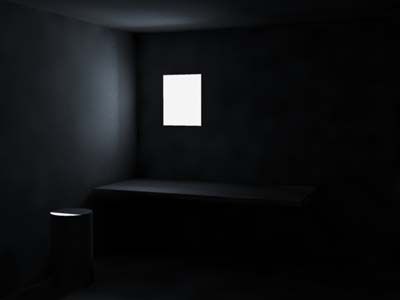

    Hola Dideje: estoy intentando hacer una cocina vieja, pero muy vieja, cuya luz es un pequeño ventanuco, tiene una luz directa y otra Vray en el ventanuco de skylight. (sinceramente, me he leído el mensaje muy rápido por falta de tiempo para hacer pruebas). El caso es que he visto en la página 10 el referente de luz natural con fotones, y me ha encantado, todavía no me he puesto con fotones, y la iluminación interior hasta ahora ha sido un poco artesana.
    A lo que iba, es que he copiado los parámetros que tienes para esa escena con intención de ajustarlos a la mía, pero mi sorpresa es que sale todo negro, he intentado mil cosas y nada.
    ¿Será que todos los materiales de la escena tienen que ser Vray (porque no estoy acostumbrado a trabajar con ellos y los míos son estándar).
    La verdad es que, si me pudieses dar una pista de por que me sale todo oscuro.
    (Para tu información, me he bajado el archivo que ponías y he seguido diligentemente los pasos que proponías, y ese archivo me ha salido muy bien, no creas que soy un vago. Lo que no he podido es seguir las 26 páginas del quijote que has escrito, con tiempo lo haré).

    Efectivamente, indispensable usar todos los materiales Vray para usar fotones. No funcionan con materiales estándar y parece ser que, tampoco van a funcionar en la tan esperada versión Vray 1.5.
    Y a ver qué pasa, que no he tenido tiempo últimamente.
    Tienes una escena bastante complicada entre manos. Te recomiendo que cambies los focos y en general todo tipo de luz artificial que tengas por luces fotométricas con archivos (*.ies). Si les el mensaje veras la iluminación de un pasillo con ese tipo de luces. De www.Erco.com puedes bajarte los archivos (*.ies) dependiendo el tipo de luminaria. Si es para techo, si es de pared.
    Y después para el material translucido puedes hacerlo con Glossy en la refracción o con las propiedades de translucidez del material. Coloca una luz detrás hasta que consigas el efecto que quieras. Saludos.

    Hola nuevamente amigos. Estuve haciendo hoy esta imagen para un conocido que todavía no sabe nada de Vray. Me gusta el resultado, pero hay cosas que no entiendo por qué pasan. Ejemplo, ese extraño efecto neón detrás de los tres cuadros.
    Y el excesivo Glow en el borde inferior de la ventana.
    No sé por que está ocurriendo, tengo comprobado por supuesto el chek sample visibility para evitar artefactos. Y la técnica es por supuesto la del tutorial de Dideje.
    Veánla y díganme que les parece.

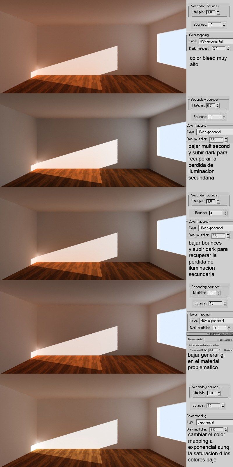

    Bueno, han preguntado por ahí sobre el color bled, y como tiene mucha relación con iluminación de interiores pues lo pongo aquí para que siga contribuyendo a este manual.
    Son unas cuantas estrategias para controlar el color bled. No os fijéis en la calidad de las imágenes que han sido pruebas muy rápidas. Saludos.

    Están muy bien las pruebas sobre el color bled Dideje, pero la habitación queda un poco oscura todavía, eso también me pasaba a mi y en cuanto metes más objetos la habitación queda aún más oscura, porque además del color bleed del suelo también se sumaba el color bleed que producía la colcha de la cama y al colocar las cortinas de la ventana penetraba menos luz en la habitación, con lo cual quedaba bastante más oscuro.
    Lo que hice yo es, dejar el multiplicador de los rebotes secundarios en 6,5 el Color Mapping type Hsv exponential con dark en 7 y subir el multiplicador del environment a 3, pero todo eso después de hacer una infinidad de pruebas.
    Probe el Color Mapping exponential, pero ahí tuve el problema de que la luz del sol que penetraba por la ventana quemaba los objetos, y si bajaba la intensidad de la luz se oscurecía la habitación.
    También hay un problema con el Color Mapping Hsv exponential, cuando se sube a valores altos, quema la imagen que se use como fondo, en este caso la que yo utilice de los árboles, bien es cierto que hay una opción que activando nos permite que el Color Mapping no afecte a la imagen que utilicemos como fondo, pero esta opción no sirve de nada si se te ocurre poner cristales a las ventanas, porque este o no activada esta opción con los cristales puestos la imagen de fondo se quema igualmente.
    Ante esto, yo opte por componerla en Adobe Photoshop.

    Bueno aquí va la imagen del color bleed con más luz dentro que no se podía poner antes.
