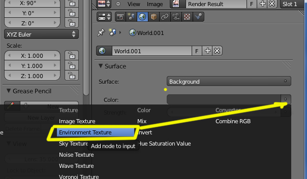

    Para poner una imagen HDR en el world. Se crea primero el node background. Luego se selecciona environment texture pinchando en la bolita que hay a la derecha de color:
    Luego se busca la imagen en la carpeta que la tengas.
    Luego abres un nodo de texture cordinate.
    Y normalmente no se tiene que ver la imagen HDR, pero si fuera el caso, habría que cuadrarla con el add > Vector > mapping, donde puedes rotar la imagen escalarla o según imagen desplazarla de lado.
    A ver si es esto lo que me has pedido.
