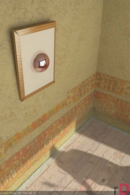

    Hola, tengo una pregunta para los maestros especialmente a Dideje, bueno. En mi escena tengo un piso muy parecido al último render, o sea lo mío es un material Vray, con un bitmap en el difuso y con reflexión, pero que pasa, en el render me sale entre baldosa y baldosa, o sea en el relieve como puntos blancos.
    Si no tiene reflexión no aparece nada de los puntos blancos, a ver si subo una imagen para que me entendáis mejor. Gracias.

    Proenca, estas usando Glossy en la reflexión¿con pocas subdivisiones? Mapa de relieve no es nítido o está muy escalado? Saludos.

    Así es Dideje, no tiene mucha calidad el mapa del Bump, ahora hago otra. Una pregunta extra: el depth de la reflexión para que es?

  50. #350
    Apr 2003
    311
    Iluminación de un interior con Vray
    Hola a todos, me uno al este gran mensaje con una aportación que no estoy seguro si viene bien aquí. Tal vez debí de ponerlo en un mensaje nuevo, perdón si molesto ha alguien.
    Bueno, aquí está mi escena, es bastante simple, pero me gusta, no solo fue prueba y practica, también la quiero usar para un póster que estoy haciendo, o sea tiene cierto sentido simbólico por aquí y por, allá.
    Esta renderizada con Vray, usando las siempre buenas y resultonas técnicas de Dideje, primero hice un mapa de fotones convincente y suave (según yo) y después renderizar en irradiance.
    Si quieren después pongo los parámetros de iluminación, pero creo que no son nada del otro mundo, más bien me gustaría saber si aprueban la iluminación.
    Por cierto, me gustaría saber cuál es la diferencia de a, está la hice subiendo el fixed rate como a 5 pero no sé cómo usar los otros dos, seguro ya se dijo, y si es así lo buscare, lo siento. Saludos y gracias de antemano.
