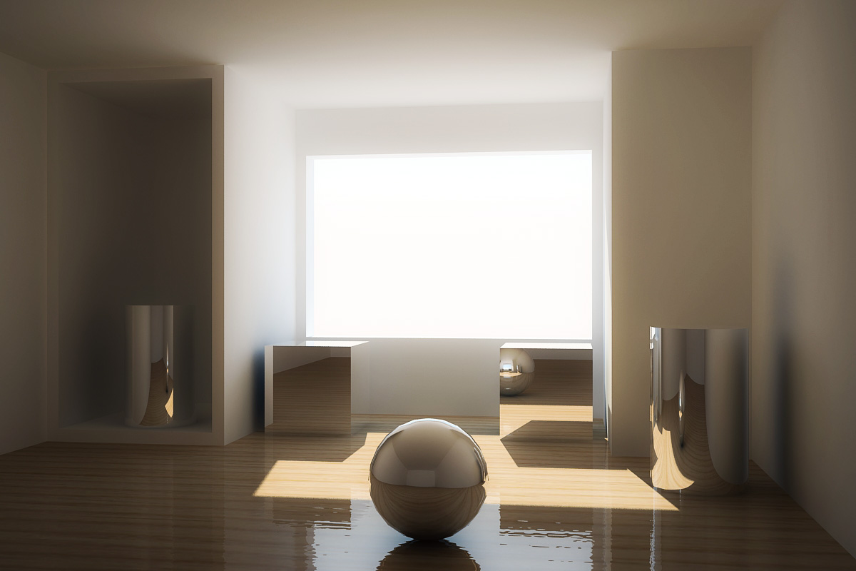

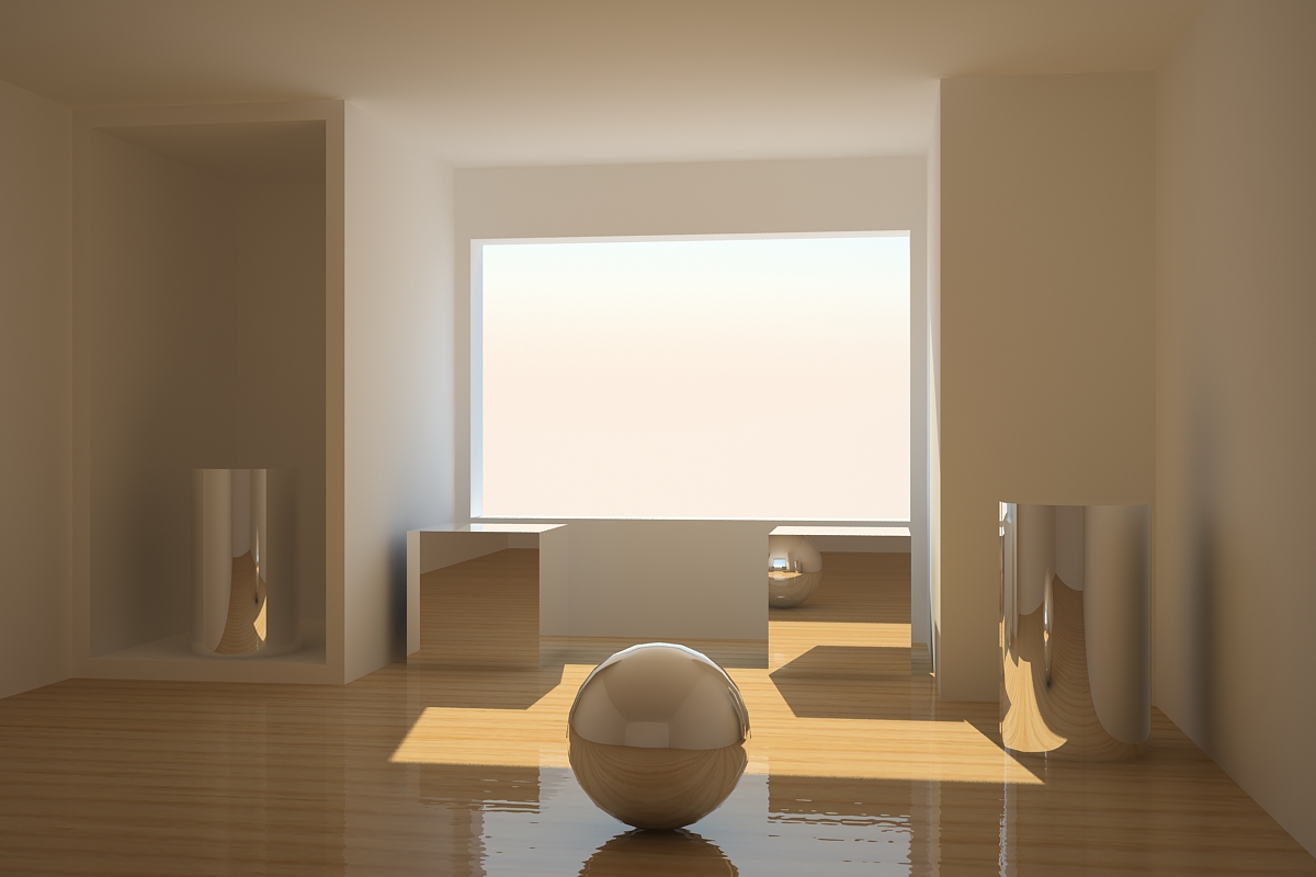

    Y aquí unas imágenes sacadas de los renders. Bastante rápido eso si el archivo que me baje del hilo cambie en lo que respecta a iluminación y le puse un Vray Sky y Vray Camera.
    El primer archivo esta sin postproducir en Adobe Photoshop y el segundo si.
Nombre: pruebasinproducir.jpg
Visitas: 9211
Tamaño: 320.3 KB
ID: 96034   Clic en la imagen para ver su versión completa.
Nombre: pruebaphotoshop.jpg
Visitas: 1433
Tamaño: 143.5 KB
