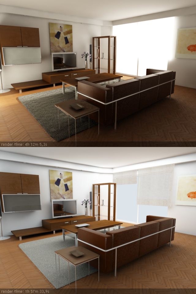

    Bueno, ¿cómo se puesto el foro desde que no vengo por aquí, Dideje, estás hecho un monstruo, bueno publico una prueba con la escena interior esa que publicaste, a ver qué os parece.

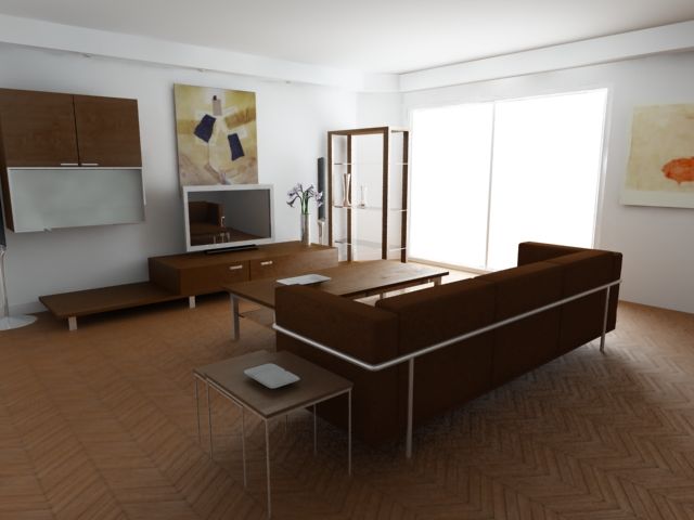

    Buenas a todos bueno dejo otra prueba del interior del salón a ver cómo lo veis, he conseguido aclararla un poco pero me sale una mancha blanca debajo del sofá que no me gusta un pelo, y también las patas de la mesita doble al lado del sofá no me genera sombra no sé por qué pero bueno seguiré intentándolo. Dideje quería hacerte una pregunta cuando grabas el cálculo de fotones de una escena que cambios se pueden hacer dentro de la misma, me refiero si la grabación de ese cálculo solo afecta a las luces o también a los materiales y si hago algún cambio nuevo como meter más objetos etc debería grabar un cálculo nuevo de fotones o el anterior me serviría, y otra cosa para que me renderiza en Vray el Shaghair como vaya lo hago. Bueno eso es todo por hoy creo que me voy a sobar ya. Gracias un saludo. Essmigol.

    Hola a todos, oye Essmigol: te está quedando muy bien la imagen (me impresiona como te quedado el suelo porque esos brillos-reflejos son fabulosos), pero teniendo en cuenta el carácter de este mensajes, ¿podrías contarnos que parámetros has utilizado, que peleas has tenido con los materiales, las luces, los tiempos que has logrado y todo eso? Gracias.

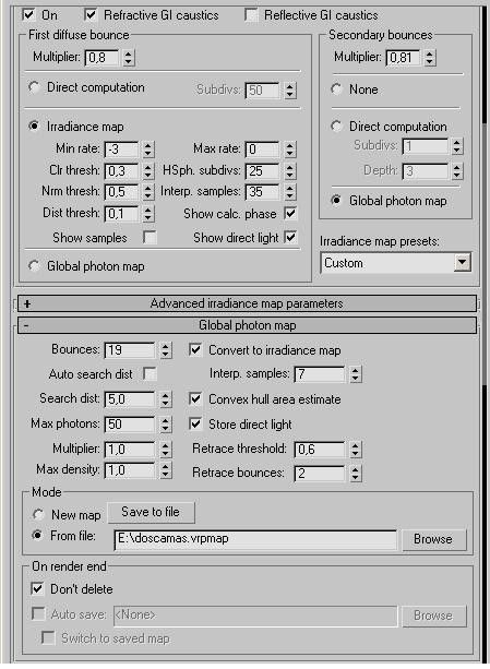

    Buenas Zazezi gracias por los comentaros pero creo que tengo que darle más vueltas al render este, referente a los parámetros que utilizado me he basado en la explicación del maestro Dideje, mira el mensajes de iluminación con luz natural la escena de los cubos y la esfera.
    He utilizado 2 luces una direct de 3ds Max y una luz Vray, con el primer rebote en irradiance y el segundo con fotones, lo único que no usado es el skylight portal ese no me quedaba muy bien. Referente a los materiales, como el de la madera he metido en la ranura de reflexión y glossiness el mismo material del Bump pero cambiando el contraste en Adobe Photoshop. Pero te adjunto una imagen a ver si te sirve de algo.
    Los tiempos es lo que peor llevo 1 hora y 05 minutos para este render, pero bueno ahora intentaré bajar los tiempos. Espero a ti también te sirva Mikimoto que no te he podido contestar, un saludo Essmigol.

    Todos los cambios afectan a la escena y deberías realizar un nuevo cálculo de fotones (al igual que si usaras IM también deberías volver a calcularlo).
    No es lo mismo una luz con intensidad 2 que con intensidad 20, o un rebote sobre una superficie de madera marrón que una superficie blanca, tampoco es igual si no hay un objeto y después aparece.
    Ahora bien, para pruebas se pueden reutilizar los mapas guardados siempre que no haya cambios sustanciales, o sea, en los materiales yo suele reutilizar el mapa en el período de pruebas, aunque no es lo correcto, ya lo he dicho, si incluyes un objeto pequeño que contribuirá poco a la iluminación de la escena pues también podrías usar el mapa guardado, si cambias intensidades de luces y cosas así mejor que re-calcules todo, y te estoy hablando del período de pruebas, tarde o temprano deberás calcularlo todo correctamente.
    Para que me renderiza en Vray el Shaghair como vaya lo hago.
    Ni idea, no uso Shaghair ni ningún plugin de pelo, por ahora.
    Referente a los parámetros que utilizado me he basado en la explicación del maestro Dideje.
    Qué hace el 3ds Max density en 0? ¿Qué hace autosearch marcado? El valor de 100 en 3ds Max Photons es un tanto extraño, si has hecho pruebas y te convencido vale, pero viendo lo que has puesto en otros parámetros empiezo a dudarlo.
    Que hace el retrace bounces en 10 siendo los bounces 20. Mucho caso no me has hecho.
    Yo usaría skylight portal para la luz Vray y hay que ajustar mejor el contraste, empiezas a tener zonas quemadas y zonas poco iluminadas.
    La verdad es que releyendo el mensajes parece que puedes seguir reduciendo tiempos.
    Sin duda Zazezi, sin duda.

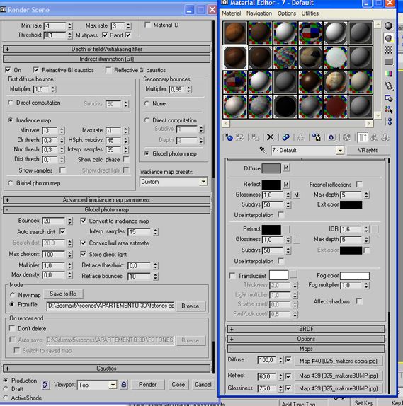

    Bueno Dideje después de leerme todos los mensajes y entender más cosas, este es mi nueva imagen, he usado skylight portal y he cambiado los parámetros que tenía mal y la verdad es que sí que he notado la diferencia y sobre todo en el tiempo. A ver cómo lo ves ahora.

    Buenas Dideje, tengo un par de dudas al respecto, me estuve leyendo todos los mensajes, y cambie todos los parámetros como debían ser, pero me quedaba muy oscuro y descubrí que subiendo el multiplicador de dark del Color Mapping me aumenta la claridad dentro de la escena en la escena de arriba le puse un valor de 15 y grabe el cálculo de fotones. Pero a la hora de cargar lo fotones se quedó toda la escena muy quemada, me gustaría saber por que pasa eso, aquí publico más escenas bajando el dark multiplicador a 5 y a 2 respectivamente.
    Tengo otra pregunta en el enlace ese que ponías sobre los artefactos decía que poniendo la casilla de chek sample visility reducías la posibilidad de artefactos a mí me salen más cuando la dejo marcada no sé por qué.
    Y otra cosa aunque ya lo has dicho un par de veces pero no me queda muy claro lo siento no llego a entender muy bien el retrace threshold, y por último que número de fotones pondrías para una escena de calidad. Bueno aquí pongo los 2 últimos render, con lo que te he comentado del dark multiplicador y estoy usando exponencial pero creo que es por lo que se quema mucho por lo que he leído probaré con línea, ahora a ver qué p. Bueno también me gustaría saber cuándo crees que está ya aceptable esta escena porque quiero empezar con una de luz artificial dentro de un baño, un saludo y muchas gracias por el coñazo que te doy. Essmigol.
  24. #224
    Dec 2002
    978
    Iluminación de un interior con Vray
    Pues tú mismo lo estás viendo Essmigol, muchísimo mejor, ves cómo lo primero que hay que hacer es leer y entender y no jugar a poner cosas a lo loco. Yo sigo viendo alguna zona excesivamente oscura (debajo del sofá por ejemplo) así que todavía me pelearía más con la luminosidad de la escena. Prueba a ir añadiendo un bitmap de fondo para que se vea en la ventana por la que entra luz, que seguro que gana mucho la escena, saludos.

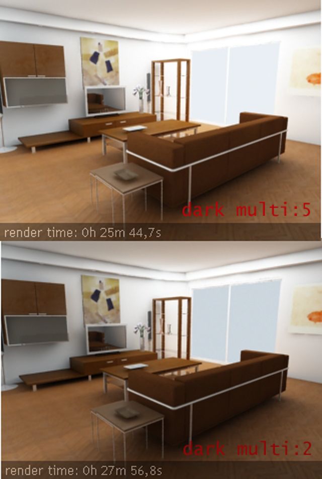

    Descubrí que subiendo el multiplicador de dark del Color Mapping me aumenta la claridad dentro de la escena.
    ¿descubriste? Vaya que ese valor se ha comentado mucho y ya hemos dicho que es muy importante en interiores y hay que tenerlo en cuenta desde el principio.
    Le puse un valor de 15 y grabe el cálculo de fotones. Pero a la hora de cargar lo fotones se quedó toda la escena muy quema, me gustaría saber por que pasa eso.
    Pues eso pasa por que un valor de 15 en el dark es muy alto, no es que esté mal, en muchas ocasiones es necesario subirlo mucho pero tienes que ir corrigiendo otros multiplicadores (del environment, del sol), sino aclaras mucho la escena pero quemas las zonas más iluminadas como esos otros multiplicadores no sean los adecuados.
    La escena se te queda mucho por la ventana y eso será porque tienes en el environment un multiplicador alto, al tener marcada skylight portal la luz Vray te coge los valores del environment así que debes bajarlo para que no te queme tanto por ahí y seguir jugando con el Color Mapping.
    Se reduce solo a llevar de la mano parámetros que controlan la luminosidad y si te pasas con unos pues tienes que bajar otros.

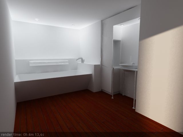

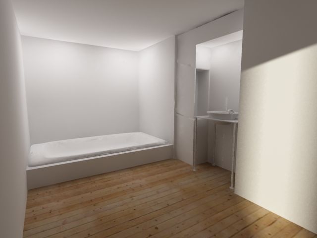

    Bueno está es mi primera con luz artificial, el baño no está acabado, pero estoy configurando bien la luz antes de nada, porque ya he aprendido la lección, los tiempo me han bajado considerablemente a saber que hacía en la escena del salón, bueno la escena está compuesta de 6 luces fotométricas con IES y una luz direct que simula la entrada de luz a través de la puerta, que está medio cerrada, bueno Dideje a ver cómo la ves. Aún tengo que acabar de poner la luz a mi gusto, pero bueno este es el primero render del baño. Un saludo Essmigol.
Nombre: ba_o_1.jpg
Visitas: 1752
Tamaño: 21.8 KB
  33. #233
    Dec 2002
    978
    Muy bien Essmigol, no va mal. Acuérdate de modelar las luces fotométricas que sino no se sabe de dónde viene la luz, supongo que, ya lo tendrás en mente, pero es muy importante, y después decide que horas estas representando en la escena.
    Veo el sol entrando bajo y con sombra difuminada así que, parece atardecer, pero el color no se corresponde. Prueba a colorear de naranja la luz del sol y también estaría bien que jugaras con las luminarias IES que no fueran blancas. Igual un azulado le viene muy bien a la escena, aunque lo que veo es que ambos tipos de luz tienen demasiada presencia en la escena (sol y luces artificiales).
    Creo que te deberías decantar más por una de ellas. Si entra mucha luz del sol, las luces artificiales no tendrían mucha potencia, y viceversa. Pero bueno, eso ya lo decidirás, solo es un consejo. Saludos y dale caña.

    Essmigol, las dos últimas imágenes son muy agradables. Veo una línea negra en la unión del techo con la viga sobre el lavamanos que es extraña. La iluminación sobre la bañera me da la sensación de que fuese a través de un tragaluz, en vez de luces más puntuales. Saludos.
  37. #237
    Dec 2002
    978
    Va bien Essmigol. La primera madera era muy oscura, mejor la segunda.
    D momento mejor que no te fijes en eso que aun estas ajustando la iluminación, eso es cuestión de meter más calidad.
    Pues sí, deberías buscar un tipo de luz fotométrica más atractiva, que las hay d estas que salen causticas y todo la del primer archivo con IES que puse está bastante bien, la podrías probar a ver qué tal. Saludos.

    Buenas Dideje he estado probando eso que me dices de las luces que generan causticas, pero quería hacerte una pregunta me he bajado el archivo IES de esa luz y no consigo con Photones hacerla ni para tras, y según lo que he podido leer en el foro de Evermotion dicen que no rulan con fotones, he probado como salen en el tutorial, pero no me salen ni de coña. Y con fotones siempre consigo ese efecto de fluorescencia. Quería saber si tú que seguro que lo has conseguido y si ha sido con fotones porque me estoy volviendo loco. Bueno un saludo.

    Todas las IES funcionan perfectamente con fotones. Además, aquí mismo hay un tutorial para usar fotones y luces fotométricas. Lo único que hay que tener en cuenta es que hay que subir mucho el Diffuse multiplier.
    Creo recordar que en esa IES se lo subí a 100000 para que se vieran los fotones. En el foro de Vray ya publiqué diciendo que sí se podía porque también había mucha gente que decía que no, y es que sí. Saludos.

    Buenas, primero quiero darte las gracias, Dideje, pues estos fabulosos tutoriales de iluminación que están geniales. Dame tu crítica de este render, no seas muy duro ¿eh? Te paso los parámetros que he usado porque me gustaría que me aconsejaras cómo hacer para que la habitación no esté tan apagada sin que se queme la parte por dónde entra la luz. En el segundo render le he añadido una luz directa con 1800 en difusse subdivisiones, también me gustaría que la pared no se oscureciera tanto por los extremos sin que se queme por dónde entra la luz. Gracias.

    Hola a todos, siento no poder estar mucho en el foro ahora, pero estoy bastante liado. A ver Maic, las imágenes no las veo mal. En la primera tienes muchos artefactos en la esquina, deberías subir más la calidad que en tiempos vas muy bien. Y de intensidad en la iluminación la veo bien también. Ten en cuenta que solo tienes luz difusa (skylight) y tampoco estaría muy iluminada realmente. D todas formas yo subiría más el multiplicador de los rebotes secundarios porque no veo problemas de color bleed. También puedes subir los bounces de los fotones para iluminar más el interior, juega con el multiplicador del environment y del sol, los bajas para que no te quemen en la entrada y sube el Color Mapping. Hay que ir a lo que provoca lo que no te gusta.
    Dices que te quema la entrada pues mira que es lo que provoca ese quemazón y baja multiplicadores, y después si se te queda oscuro, pues sube lo que hace que las partes oscuras estén más iluminadas (Color Mapping, rebotes, multiplicador de rebotes), además ten en cuenta que igual tu espacio no está iluminado solamente por esa ventana y la luz que entra por ella. Igual esa es una habitación por la que puede entrar algo más de luz, como una puerta que no se ve detrás de la cámara, en definitiva, luz proveniente de otros sitios. Es difícil que nos encontremos espacios completamente cerrados, así que, es buena idea también colocar una Vray Light detrás de la cámara con un multiplicador bajo, bueno, espero que le sigas dando vueltas, que todo es práctica. Saludos.

    Muchas gracias, me pongo en ello inmediatamente, ya colgaré el resultado.

    Siux estudio arquitectura en granada. Y más bien te tendría que preguntar yo a ti porque usas un multiplicador de 0,7 en el primer rebote. Se supone que, si lo pones será por algo ¿no? O simplemente lo cambias sin saber por qué.
    Multiplicadores bajos en el primer rebote se usan para evitar quemazones y para conseguir un mejor balance con la iluminación secundaria, pero cómo todo, depende de la escena en cuestión. Saludos.

    Bueno a lo que iva, pues con el multi en 1 las escenas de pruebas que he hecho salían con mucha fuga de color, a pesar de usar colores poco vivos, parecían muy radiantes lo colores.
    Bueno, el multiplicador de los rebotes primarios puede influir en el color bleed, pero no de una manera excesiva. Hay otros factores que influyen mucho más y ya se han comentado muchas veces.
    Hay dos luces: un Vray mult=1 con store light.
    No recomiendo usar store with Irradiance Map cuando solo tenemos una Vray Light en la escena. Ten en cuenta que está opción merma la calidad y yo solo la uso cuando hay bastantes luces. Si te decides a usarla sube bastante las subdivisiones en el apartado sampling de la Vray Light (más de 60). En cuanto a tu escena. Lo primero que me llama la atención son todas las esquinas negras que te han salido. Eso es un fallo y viene provocado por. ¿por qué pones 19 bounces y después solo 2 retrace bounces? Ya se ha comentado un montón de veces que esos valores deben ser iguales. Y tampoco es necesario usar tantos bounces, yo suelo usar 5-10, no más, porque de ahí te puede venir el color bleed que hablábamos al principio.
    Otra cosa que puede provocar esquinas oscuras es el valor del retrace, yo prefiero dejarlo en 0 y hacer un buen cálculo de fotones. Y, por último, tienes un Irradiance Map pobre. Pocos hsph y los valores de Nmr y Dist los ajustaría más. Y como opinión subjetiva la escena no tiene mucha miga, tampoco se pueden obtener resultados espectaculares si todo no está a ese nivel, modelado, texturizado. El color ese verde de los muros no me gusta nada, la carpintería de la ventana la haría con más detalle, habría que meter un fondo y no ese color plano azul, en definitiva, enriquecer todo más. Saludos.
