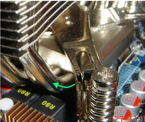

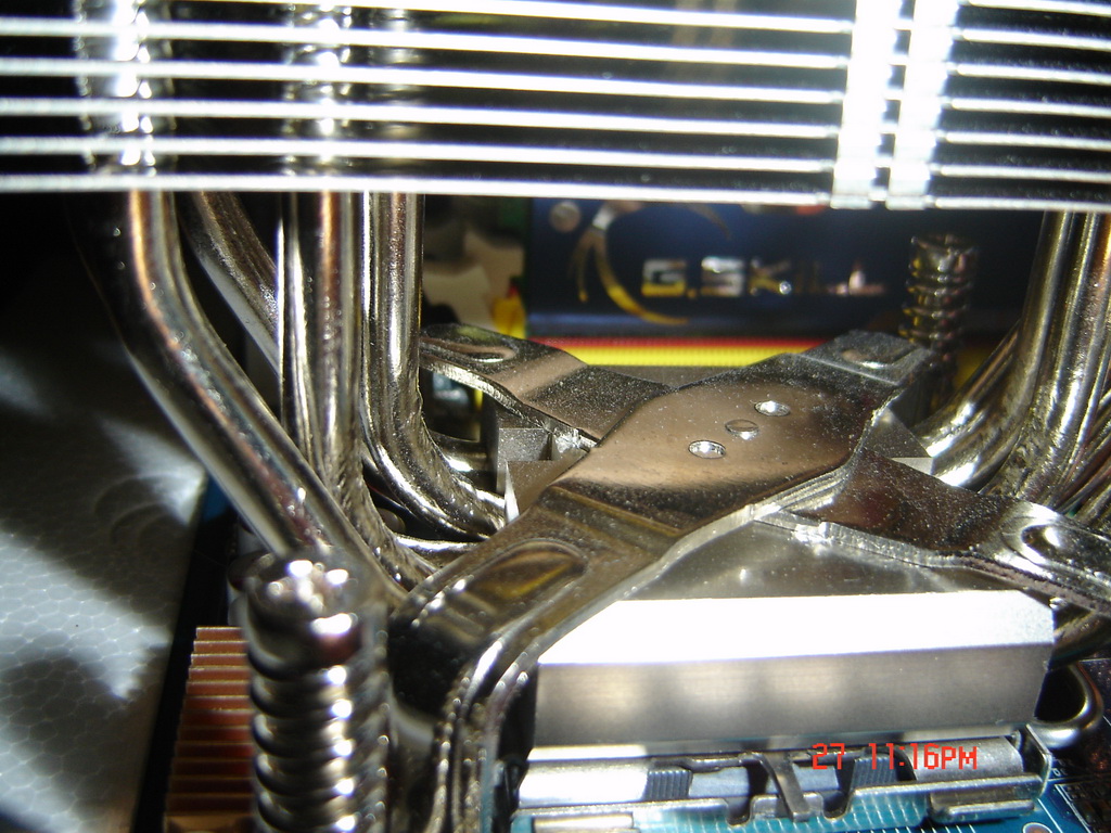

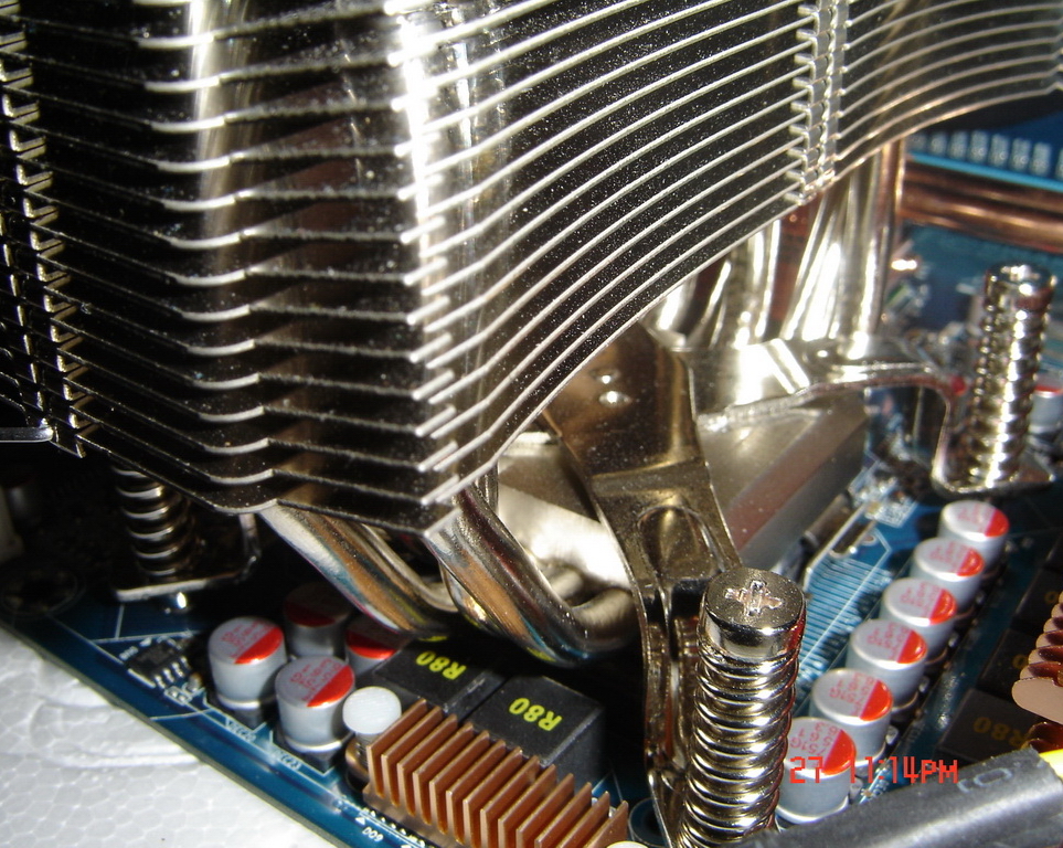

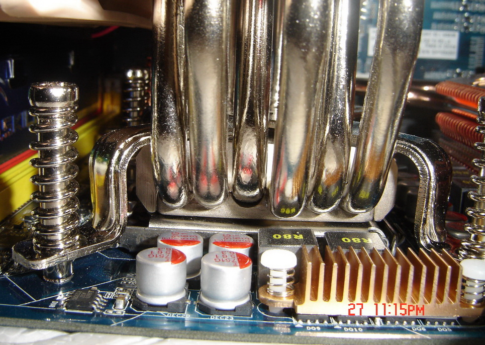

    Hombre, hasta que las heatpipes tocan el soporte algo de margen tiene, yo creo que tiene que girar, lo que pasa es que no creo que nadie sea tan gañan como yo para probar, esta última vez que lo he montado he procurado no hacer muchos experimentos, pero sí que gira, no sé, yo creo que está apretado a más no poder.

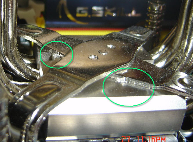

    Fijaros como las pequeñas imperfecciones del borde de la cruceta han rallado un poco la superficie al haberlo girado, tiene que estar apretado para que pase eso.
    Los tornillos tienen un tope y en algunos hasta me lo he saltado. ¿veis esa florecilla en la base del tornillo?
    Es la arandelita que lleva el Backplate, se a abierto, le metí con tal fuerza con un destornillador irazola de esos que se ve que la hice ceder, ya veremos cómo saco luego el Backplate.

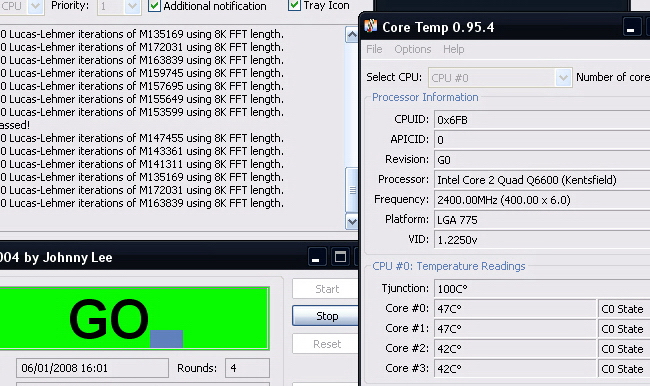

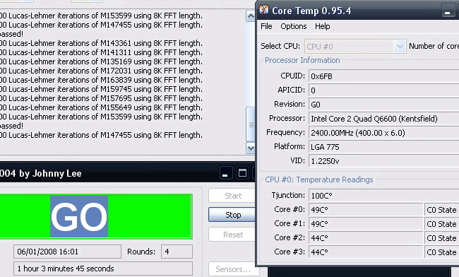

    O sea, ¿Qué a 20º de ambiente, 30º en idle (+10) y 50 en full load (+30) seria normal? ¿en el super Thermalright ultra extreme Megatron también? No sé, ojalá sea así, pero creo que he visto gente con la misma configuración y temperaturas más bajas.
    De ventilador ahora tiene puesto el Noctua a 1200rpm. Si que note cierta diferencia montando el ixtrema y el tricol, sobre todo este último a 2000rpm, pero vamos, una variación en las temps poco significativa que se dice.
    ¿Creéis que al meterlo en la caja mejorara o empeorara? Teniendo en cuenta que en la p182 va a tener dos ventiladores cerca extrayendo y uno enfrente metiendo aire.
    ¿Debería subirlo un poco a ver cómo se comporta? 2.8 o 3 Ghz, he leído que se puede hacer fácilmente 3.2 sin subir el voltaje (400x8 con las memorias a 2.0).
    De todos modos, me van a dar las uvas igualmente, mañana me voy de viaje y ya no vuelvo hasta el año que viene. Los experimentos tendrán que esperar, lo cubrire todo con un plastiquete.

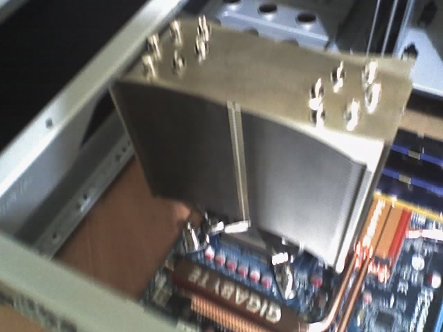

    El 120 ultra Xtreme no lo dejas fijo sobre un Intel.
    Ahora que he visto bien las fotografías veo que en las esquinas queda holgura entre la cruceta y el procesador, pensé que quedaría ajustado, que las esquinas del procesador quedaban pegadas a la cruceta, por eso me extrañaba que girara. Gracias por la información, me lo iba a pillar, pero sabiendo eso que le den, prefiero algún otro que se quede bien sujeto, aunque la temp suba un par de grados más.
    A ver, sujeto se queda, tampoco es que gire como si estuviera suelto, hay que aplicar un poco de fuerza para girarlo (tampoco demasiada, pero.) tiene este margen de giro:
    Y apretado yo creo que esta, más, allá incluso del tope que viene de fabrica, aquí marco dónde está algo ralládo:

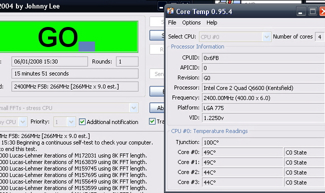

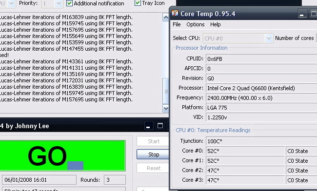

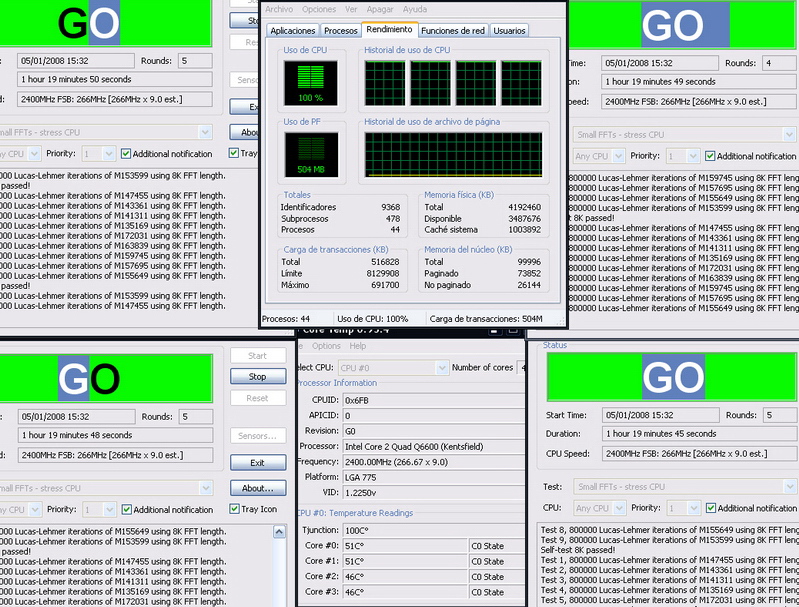

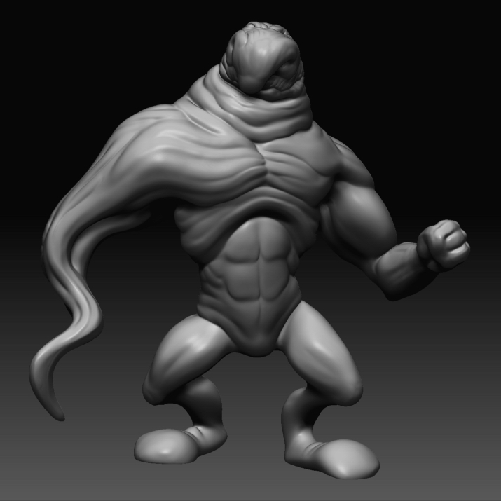

    He estado un par de horas modelando a tope una malla de 8 millones y no he conseguido que pase de 43º (y solo durante los brochazos) con una temperatura ambiente de 21º.
    Creo que he rascado un grado o dos: 51-46 (ambiente 21/22º) después de media hora con los procesadores al 99.33% usando un programa llamado oct. ¿se estará asentando la pasta?

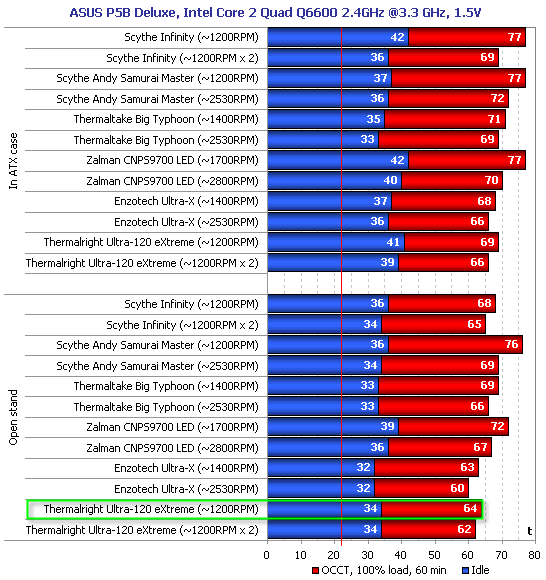

    Según esta tabla tampoco esta tan mal, creo.
    A unos veintipocos grados, con un ventilador de 1200 (como el mío) y fuera de la caja (como yo) tiene estas temperaturas a 3.3gh, z, igual las mías no están tan mal. (decidme que sí, no tengo ánimos a estas alturas para enfrascarme otra vez con la pasta termica) tendría un margen de unos 14º para overclockearlo ¿no?
    No sé si hacer la prueba y subirlo o meterlo en la caja de una Geisha vez. La cosa es que he leído los parámetros para subirlo a 3.2 GHz (400x sin tocar voltajes y con las memorias sincronas (sea lo que sea eso) pero quisiera probar primero con algo más moderado como 2.6 o 2.8 aunque no tengo muy claro cómo se hace y me da un poco de miedo.
    No viene a cuento, pero, la malla de ocho millones:
    Una chapuza que he hecho para probar, mirando las temperaturas al mismo tiempo, tiene un buen culete, eso sí.

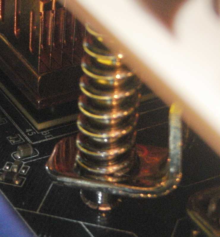

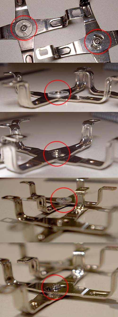

    La explicación a porque el tr120 gira: Parece ser que algunas revisiones del disipador venían o vienen con esta arandela de silicona que evita que gire y hace que este más apretado.
    O sea, que lo de la arandela o moneda de 1c no era un invento de frikis overclockers, he leído también que no importa el material de la arandela puesto que no toca la superficie del micro.

    Es lo suyo, algo tan importante como el disipador no debería tener espacio de giro y menos aún estos tan pesados. Aunque la verdad si no lo giras aposta no creo que se mueva, a no ser que lleves el PC de viaje.
    Me sigue gustando más los anclajes para los AMD, que pena que el Phenom no haya respondido cómo se esperaba.
