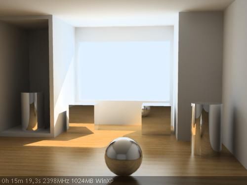

    Con el mapa de fotones cargado, cambiamos el primer rebote a Irradiance Map y ponemos unos valores bajos, yo he puesto hsph 20 interp 40 con un -4 -2, lanzamos render.

    Bueno, no está mal, así que vamos a subir un poco el irradiance y yo lo dejo aquí, ya vosotros trasteáis más la iluminación y le metéis más calidad, tal vez habría que haber usado algo de retrace por que el mapa de fotones no es muy, allá.
    Yo aumentaría las subdivisiones de la Vray Light a 2000 y el sol a 5000 por lo menos. Y tal vez subiría más el Color Mapping, que el cuartillo ese salido un pelín oscuro.
    Pero bueno, es tarde y sé que vosotros vais a destripar la escena bien, así que ya habrá tiempo de pruebas.
    He puesto el Glossy de la madera a 0.75, le he puesto antialiasing adaptative 0 2.
    Y los valores del irradiance.
    Clr y Nmr 0.4.
    Dist 0.25.
    -3 -1.
    Hsph 35 inter 35.
    Venga, un saludo y espero que hayáis visto útil todo esto.

    Pues mira Dideje, ahí tienes la escena por si quieres probar, y para el que se anime está claro, es que es una especie de exterior-interior, de los materiales no me preocupo, y en la escalera hay un fallo de modelado en AutoCAD, pero así me pasaron el archivo del AutoCAD, Dideje el problema que yo veo en los exteriores es que no sé puede subir a la ligera el Color Mapping, porque puede que resulten sombras irreales (es una opinión ¿eh? Que tú eres el experto) pero en la fotografía que adjunto no sé si notáis lo mismo que yo, que las sombras de la escena no sé corresponden no sé, y además la parte de dentro debe quedar bien iluminada también (la zona de dentro me refiero a toda esa estructura, no al interior que hay pasando la puerta que hay en la base), y si subo el Color Mapping desaparecen sombras por afuera, no sé, puede que sea una estupidez de escena y que me vayas a echar la bronca Dideje, por supuesto estoy únicamente con la luz, variando el Color Mapping y los rebotes secundarios, pero no consigo la combinación adecuada.
    Tengo que decir que este archivo es de hace tiempo ya, que es una duda que tengo yo, que no es algún trabajo que tenga que hacer y que quiera que me lo haga Dideje, yo lo pongo porque creo que es algo para que aprenda la gente y yo también, espero no sé ofenda nadie.
    Bueno no sé si me vais a dar una lección de verdad o si me vais a decir que también es un poco complicado, pero espero no ser el único pringado que no sabe cómo hacerlo saludos a todos y estoy de acuerdo con Dideje en que deberíamos de seguir con el mensajes pero participando más, me comprometo a hacer más pruebas y publicarlas para que así surjan más dudas y haya más opiniones, saludos.

    Bueno, la primera prueba que he hecho sin mucha calidad y con los primeros parámetros que he intuido, se le podrán dar mil vueltas pero seguro que te ayuda a iniciar el camino. Primero e importante, de acuerdo que no uses texturas realistas pero esos colores, es fastidiado conseguir algo decente con esa combinación tan irreal.
    A ver, la escena parece que va a tener algún problema para iluminar esa zona más interior así que he optado.
    Multiplicador de los rebotes secundarios 1 (en un exterior el color bleed está mucho menos presente que en un interior).
    4 rebotes en direct.
    Color mapping Hsv-dark 2 con el línea, seguro que quemarás la escena porque no controla bien el brillo.
    Multiplicador del sol y el environment al gusto, yo he puesto 2 y 1 respectivamente. Como ves la configuración se reduce mucho más que un interior y como ya he dicho no he usado nada que no esté ya explicado, simplemente es probar la combinación que más nos guste, saludos.
Nombre: prueba_ext.jpg
