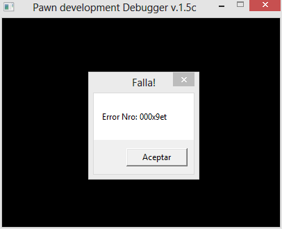

    Nuevo update cuyo objetivo es identificar el problema tras el segundo inicio del juego. Antes de entrar en la tercera pantalla (la que yo identifico como video into), se observara una texto de cargando, la idea es pillar en que elemento se estrella la aplicación.
Nombre: Malla1.PNG
Visitas: 71
Tamaño: 976 Bytes

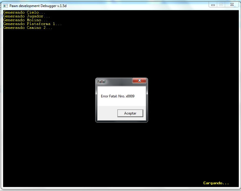

  4. #154
    22,304
    Primera fase de desarrollo pawn vídeo juego
    Con el nuevo paquete, de 5 veces, me ha fallado una. Tres bien una con error y otra bien. Luego le he aplicado el parche, se a abierto 6 veces bien y a la séptima ha dado un fallo.
Nombre: error_plataforma1.jpg
Visitas: 110
Tamaño: 94.9 KB
    Todo esto, solo dejando al programa que abra los menús y presionando el menú salir, sin tocar ningún otro valor.
    Luego sigo probando que tengo que salir un rato.

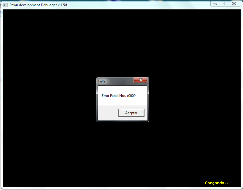

  6. #156
    22,304
    Este último que has subido, no funciona, arranco, sale la primera ventana, sale la segunda con las campanillas, sale cargando, y ventana de error, lo he probado seis o siete veces, y siempre error.
Nombre: cargando.jpg
Visitas: 139
Tamaño: 95.0 KB

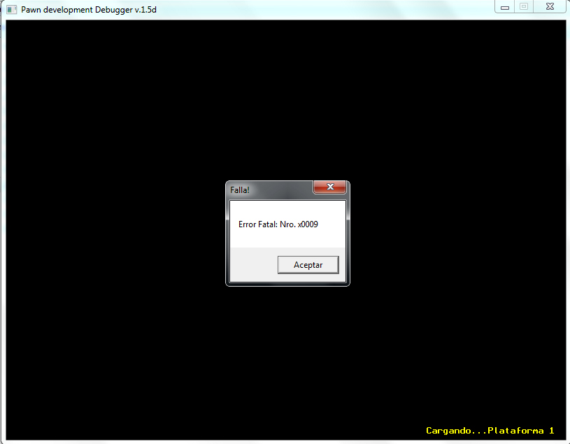

  15. #165
    22,304
    Esta se para en camino 2, aunque ha hecho alguna parada en la anterior (plataforma 1).
Nombre: Camino2.jpg
Visitas: 248
Tamaño: 125.3 KB
    A la décima vez, a arrancado el menú.
    Luego vuelta a errores en camino 2 y alguna en plataforma 1.
