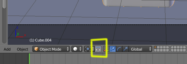

    Hola amigos, he terminado el parlante, os dejo el resultado, pero me he encontrado con un error que me ha pasado antes y lo que he hecho es volver a empezar porque no sé cómo corregirlo.
    El problema es que quiero escalar o rotar el objeto con S u R respectivamente y no me lo permite el error solo me pasa en modo Objeto.
    Me pueden ayudar con esa duda, les dejo la imagen y el archivo, blend, saludos.
Nombre: desactivar.jpg
Visitas: 1413
Tamaño: 60.4 KB

    Thumbs up Reto para aprender Blender
Visitas: 1413
Tamaño: 60.4 KB
    Una imagen vale más que mil palabras. Gracias Solimán.

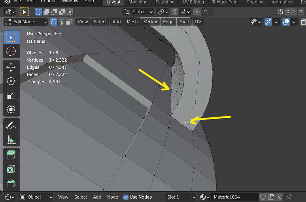

    Intento del marcador del reto 3, el gancho de la tapa me explotaba el cerebro, al final quedo pirata pero por lo menos ahí lo intente.
    La parte del enganche la tienes mal. Hay zonas separadas (sin unión) y un "loop" sin ningún sentido.

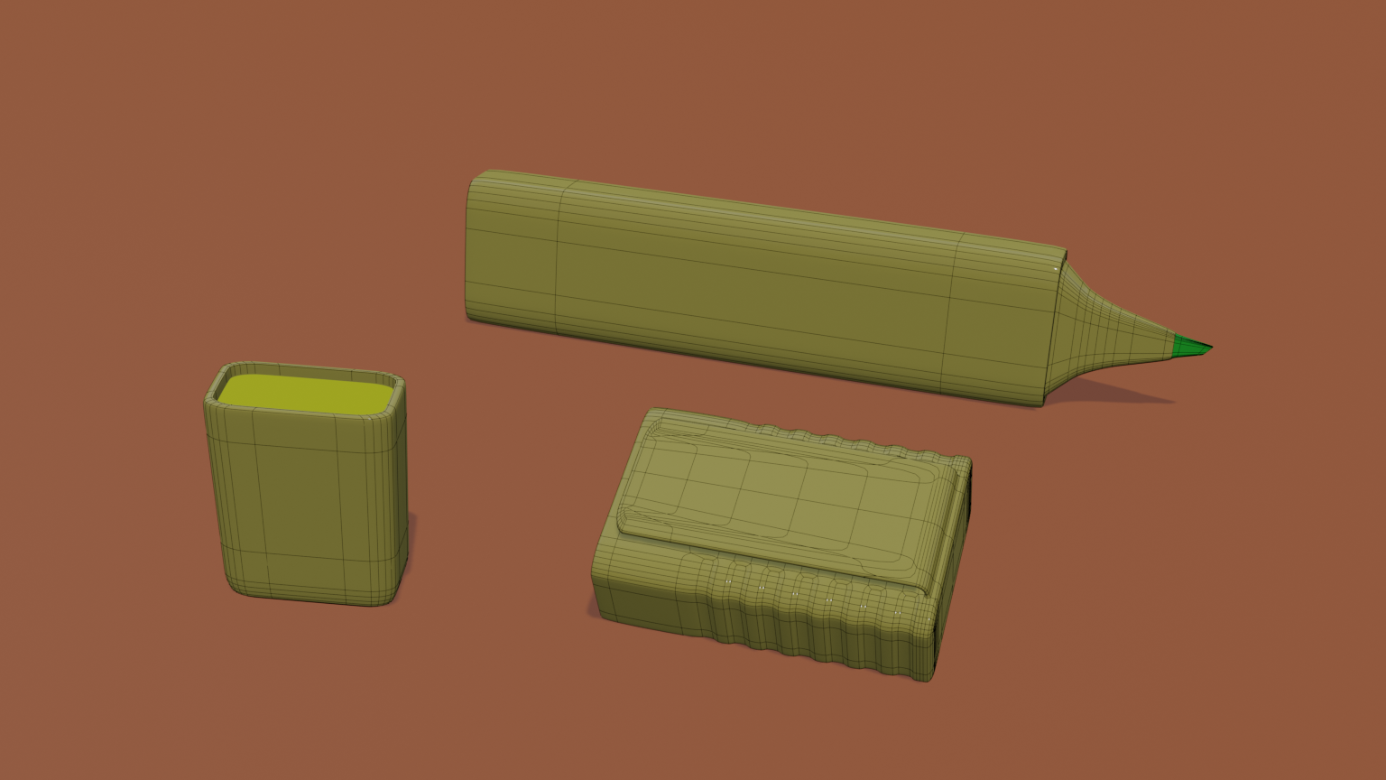

    Te lo he arreglado un poco.

    Gracias por la versión arreglada, estuve intentando extender la forma más redondeada de la esquina hacia la parte plana del gancho ese y cuando parecía quedar ok le ponía un modificador o suavizado y quedaba fatal, hacerle el Ctrl + B en la esquina no llegaba hasta allá o se rompía, trate como 2 o 3 horas tratando de diferentes formas y al final termino así, aún tengo que ver como fusionar/unir objetos correctamente, adaptar dimensiones y como se le hace para encuadrarlos bien, lo que más estoy buscando es algo tipo lista con consejos de buenas practicas o cosas que hay que evitar para tener una buena base, pero bueno ya llevo 1 semana aprendiendo pero el contenido de aprendizaje desde el principio abarca muchas cosas como escultura, texturizado y composición, lo último que vi fue algo superficial sobre manejo de la cámara y las luces.
