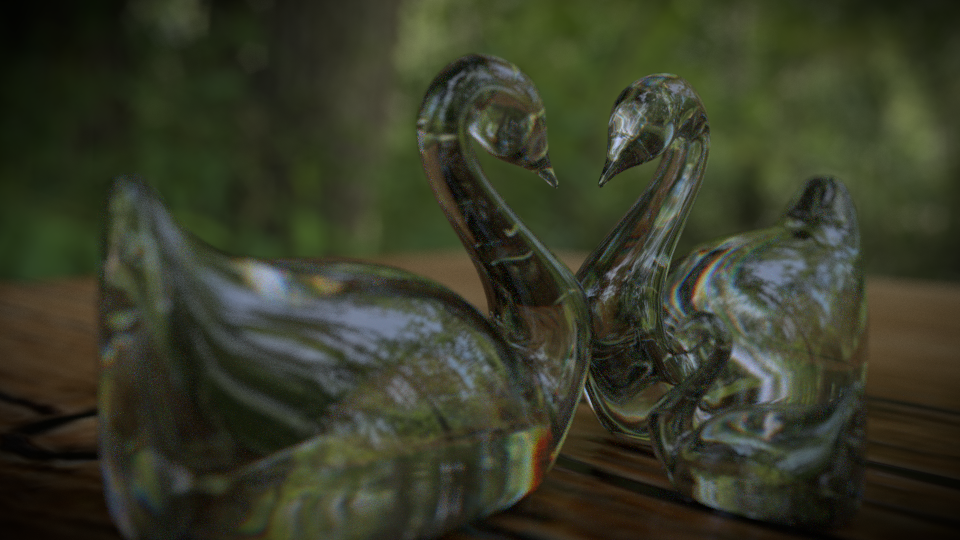

    Hola aquí les dejo mis cisnes de cristal. Saludos.

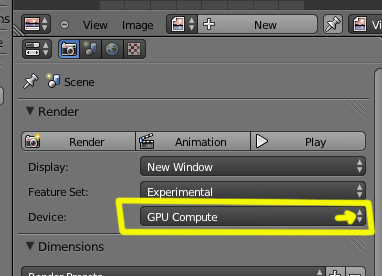

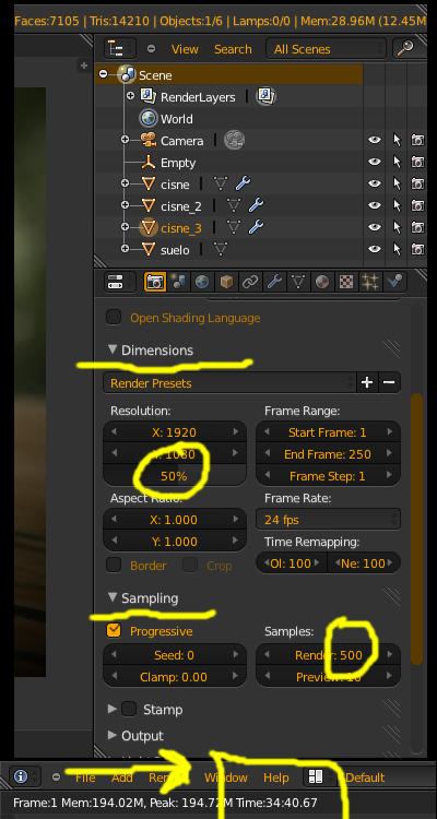

    Pues te ha quedado la imagen genial.
    De todas formas, puedes bajar el RENDER de 500 a 100, si tu ordenador no es muy potente.
    Cycles lo que tiene, es que cuanto más tiempo lo tengas, con más calidad te saldrá. O tener una gráfica espectacular como Nvidia-CUDA por ejemplo.

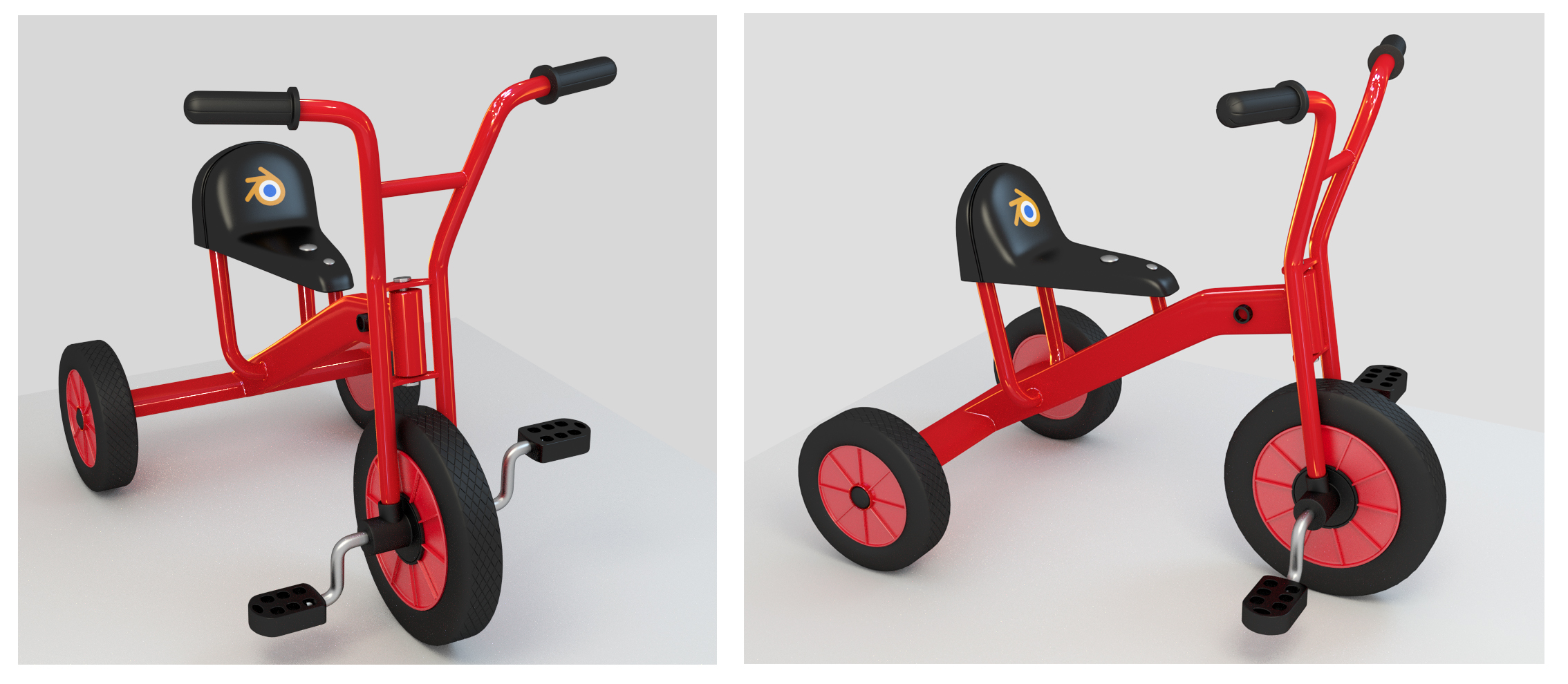

Nombre: foto_triciclo_427.png
Visitas: 1514
Tamaño: 738.1 KB
    Yo ya dejaría por aquí el modelado del triciclo. Solo me queda subirme a el y todavía Blender no trae el addon oportuno.
    Buena cosa esto del Blender

    22,269
    Reto para aprender Blender
    Borrar.
    Última edición por 3dpoder; 13-05-2013 a las 14:30
  9. #1509
    Apr 2007
    1,240
    Cita Iniciado por Limite Ver mensaje
Visitas: 1514
Tamaño: 738.1 KB
    Pues esta muy bueno. Con soldaduras y todo. Solo que en la parte superior esta algo maltratado y se ha desoldado en el travesaño del manubrio. Está muy bueno. Saludos.
    Este método me ha gustado mucho y te puedes resolver varios casos. Voy a Probarlo para crear cordones en los tanques y le pondré unas texturas de soldadura para mayor realismo. Ya les estaré avisando que tal resulta. Saludos.
  10. #1510
    22,269
Visitas: 1514
Tamaño: 738.1 KB
    Como que no.
    Trae el exportador STL lo mandas a una impresora 3D (a tamaño natural, o super) y en un rato puedes empezar a pedalear por casa .

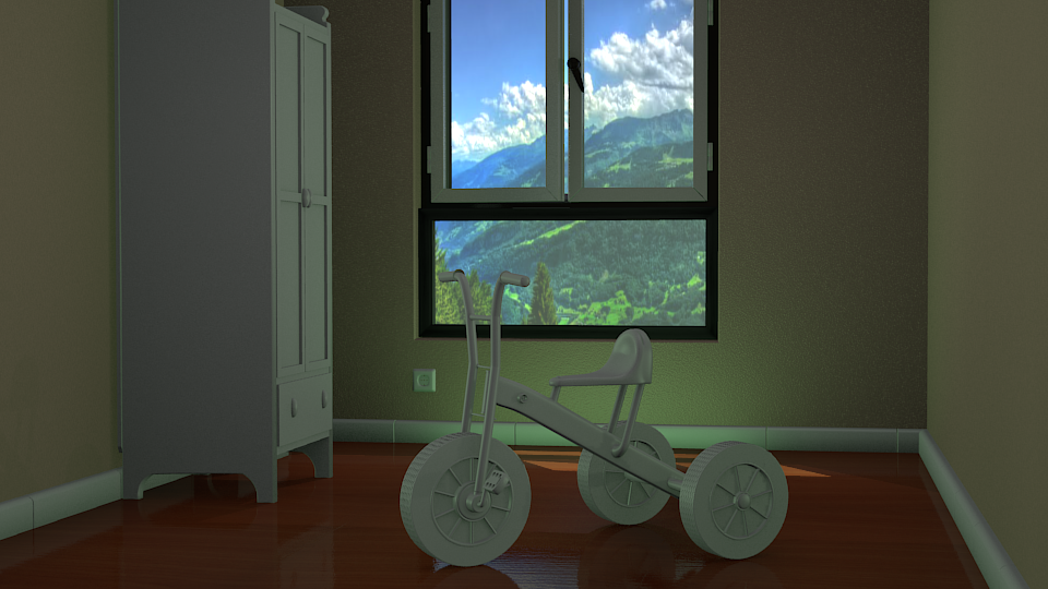

    Aug 2012
    1,752

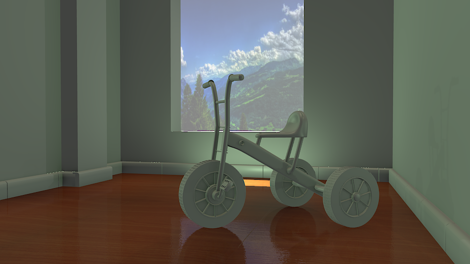

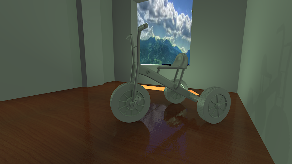

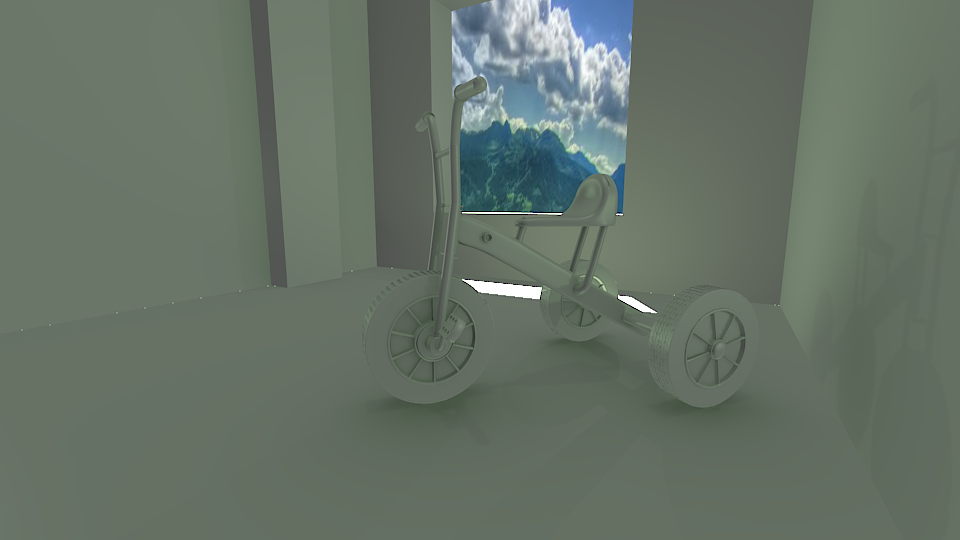

    Blender Reto para aprender Blender

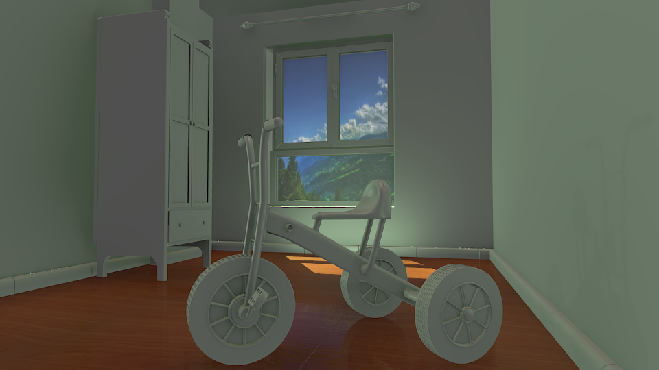

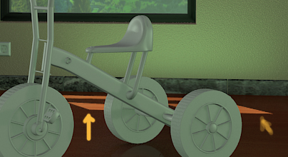

Nombre: foto_triciclo_528.png
Visitas: 534
Tamaño: 178.5 KB

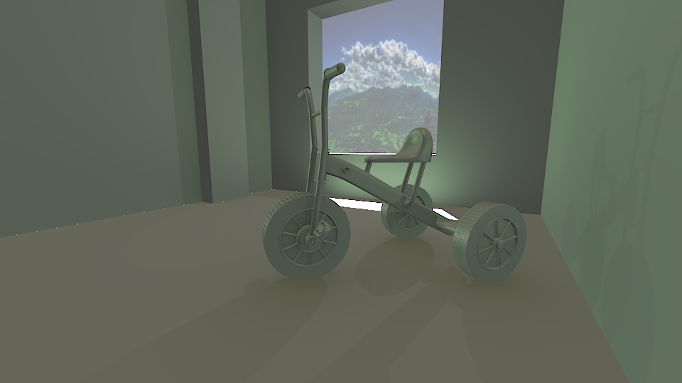

    Estoy probando iluminación general antes de meterle superficies. Le he puesto una luz principal (seguramente acabara siendo un foco con sombras de buffer) y unos cuantos focos para imitar los rebotes y un par de área también. Aparte de oclusión ambiental. El triciclo ya está super acabado, no me meto más con él. Y supongo que, le pondré ventanas a la escena, mobiliario y hasta cortinas si me ánimo.
    Lo que no sé cómo poner bien es la imagen de la ventana. Tiene mucha resolución, pero no tanta como la escena, y me la ensancha. Pero bueno en este punto necesito ayuda para iluminar correctamente. Saludos.
Nombre: foto_triciclo_529.png
Visitas: 462
Tamaño: 326.3 KB
    Y con alguna superficie.
    Última edición por limitee; 18-05-2013 a las 04:52

  12. #1512
    22,269
Visitas: 534
Tamaño: 178.5 KB
Visitas: 462
Tamaño: 326.3 KB

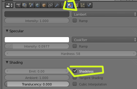

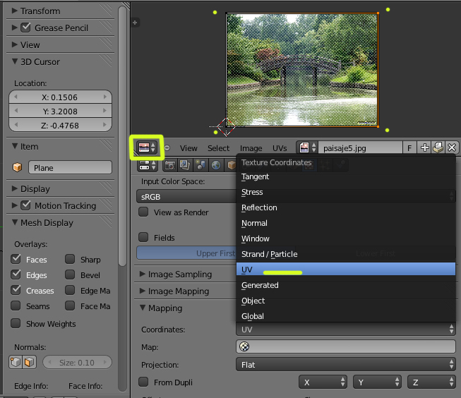

    El mundo de la iluminación es bastante complicado. De todas formas, vayamos por partes.
    Lo que dices de la imagen de fondo que se ensancha.
    Para controlarla lo mejor es poner la textura de imagen en UV
    O sea, Material > Textura > Textura de imagen > pones el plano en modo edición (Edit Mode) > presionas letra U y encajas la imagen en el UV/Image Editor.
Nombre: UV1.jpg
Visitas: 1261
Tamaño: 206.6 KB
    Si ves que la iluminación influye mucho en esa imagen de fondo, puedes marcarle el Shadeles. Esto lo que hace, es que le quita todos los efectos de iluminación que puedan afectarle.
Nombre: UV2.jpg
Visitas: 1074
Tamaño: 69.0 KB

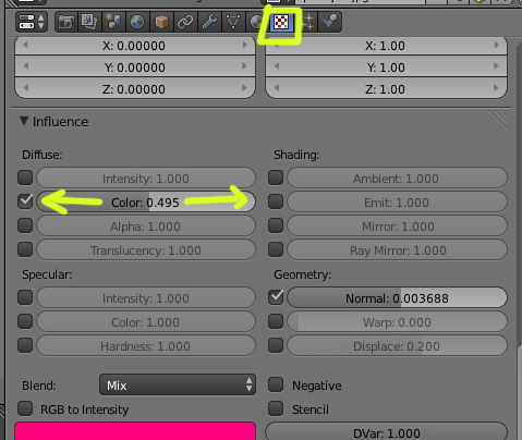

    Si ves que la imagen es demasiado clara para lo que buscas, puedes mezclarla con otro color (o color negro) en el INFLUENCE > Color.
Nombre: UV3.jpg
Visitas: 1466
Tamaño: 100.1 KB
    O sea, se trata de poner de color un color negro (o azul si buscas efecto color cielo) y con la barra de Color se va mezclando el darle más valor a la imagen o al color (Diffuse).

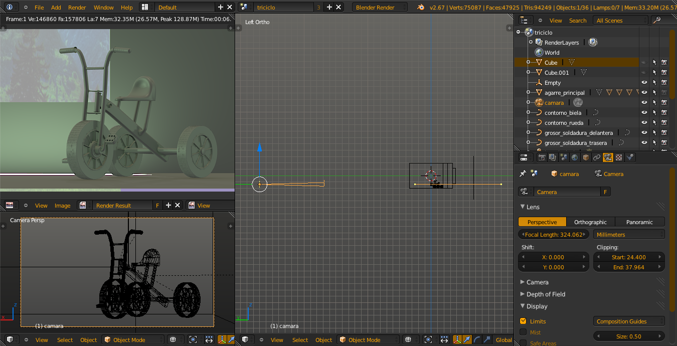

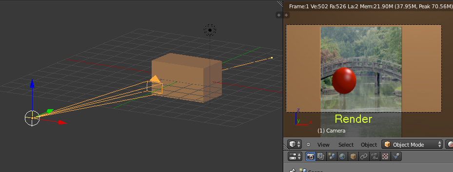

    Sobre la perspectiva.
    Al hacer estas imágenes en la que tienes que colocar la cámara dentro de la habitación, y por lo tanto tan cerca de los objetos, lo normal es que se juegue con la apertura de foco o lo que en Blender se llama Focal Length; pero esto hace que el efecto de la vista quede distorsionada.
    Si no puedes quitar una de las paredes (o simplemente no quieres), puedes jugar con los valores de Limit, para ALEJAR la cámara y que traspasen las paredes.
    Me explico con una imagen.
    Es una escena qué está dentro del cubo, si separamos la cámara y la cambiamos el enfoque (Focal Length) hasta encuadrarla, solo podríamos hacer un render de la pared externa, pero moviendo el valor de Limit, podemos hacer, que la cámara empiece a enfocar en la zona qué queremos nosotros, traspasando entonces las paredes, o mejor dicho, empezando a enfocar dentro de la habitación (el cubo).

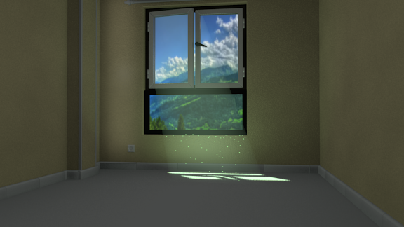

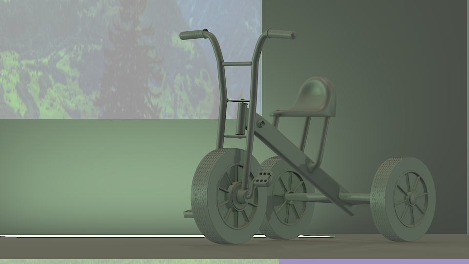

    Aug 2012
    1,752
Nombre: foto_triciclo_518.png
Visitas: 288
Tamaño: 160.5 KB
ID: 181643 Clic en la imagen para ver su versión completa.
Nombre: foto_triciclo_520.png
Visitas: 338
Tamaño: 235.2 KB
ID: 181644 Clic en la imagen para ver su versión completa.
Nombre: foto_triciclo_521.png
Visitas: 311
Tamaño: 255.9 KB
ID: 181645 Clic en la imagen para ver su versión completa.
Nombre: foto_triciclo_382.png
Visitas: 325
Tamaño: 224.6 KB
ID: 181646 Clic en la imagen para ver su versión completa.
Nombre: foto_triciclo_745.png
Visitas: 387
Tamaño: 298.7 KB

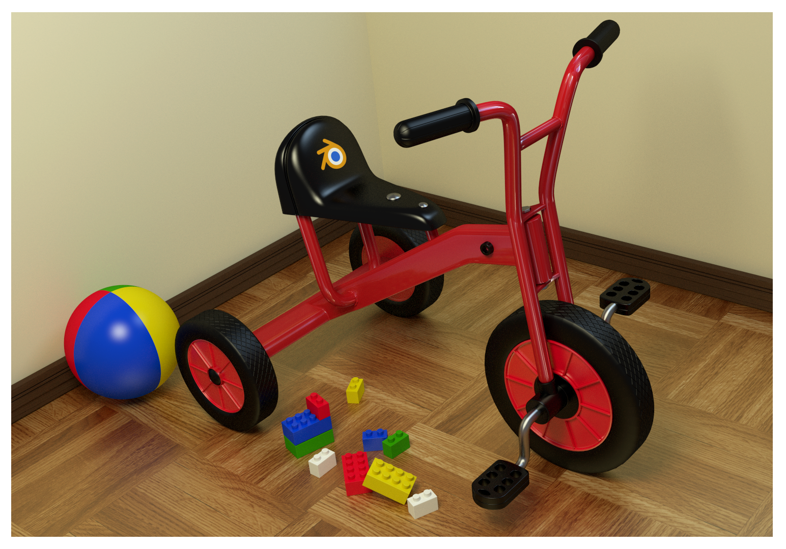

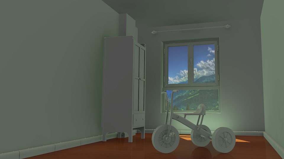

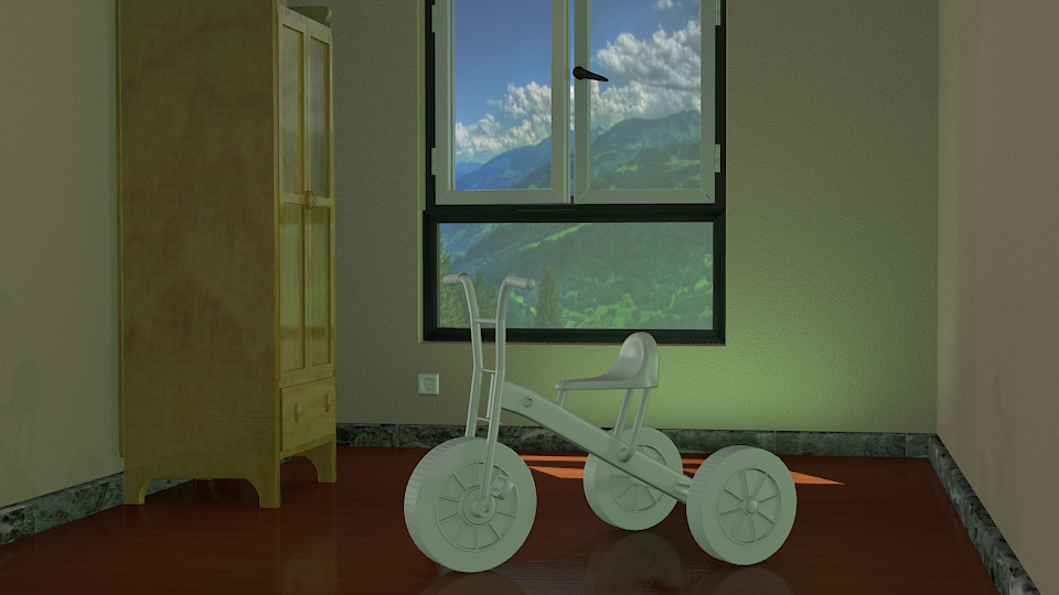

    Yo sigo con esto de la iluminación. La imagen del exterior creo que ha quedado mejor y la he mezclado con un poco de azul. Parece bruma mañanera invernal. Es lo que tiene Blender tiene muchas áreas de estudio: incluso fotografía. Seguiré modelando lo que me queda del escenario. Cada vez intento hacer la escena más creíble, aunque se tarda más tiempo.
    Edito: De todas formas, dejo por aquí la imagen original del escenario que estoy modelando e iluminando. La baje del google.
Nombre: habitacion_pintada_con_suelo_acuchillado.jpg
Visitas: 2050
Tamaño: 135.2 KB
    Última edición por limitee; 19-05-2013 a las 18:56

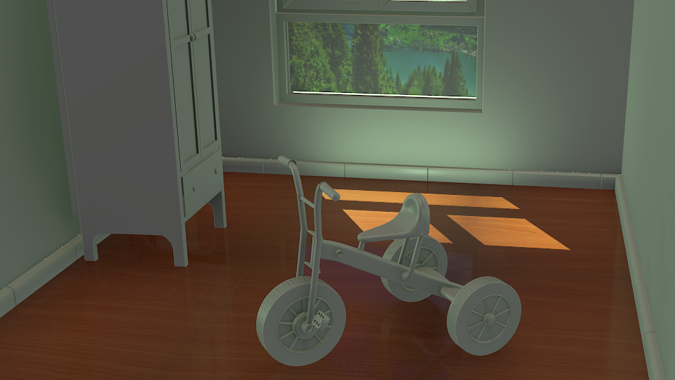

    Aug 2012

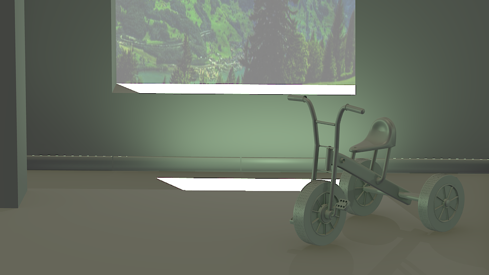

    1,752
Nombre: foto_triciclo_263.png
Visitas: 218
Tamaño: 178.4 KB
    Yo sigo por aquí con este proyecto. Ya no queda mucho del modelado de la escena. Mejorare la iluminación y comenzare con las superficies.
    Luego me pasare al reto del FV721.
  16. #1516
    Apr 2007
    1,240
Visitas: 218
Tamaño: 178.4 KB
    Hola Limite la escena la veo algo extraña. Esta como muy opaca. Y del roda pie salen como unas pequeñas luces. Creo que deberías corregir eso. Por lo de más se ve muy bien. En cuanto al FV721 estoy trabajando en la suspensión espero publicar un avance pronto. Saludos.
  17. #1517
    22,269
    Me gusta la cuarta imagen, pero le falta la ventana, se ve demasiado plano el marco solo.

    Aug 2012
    1,752

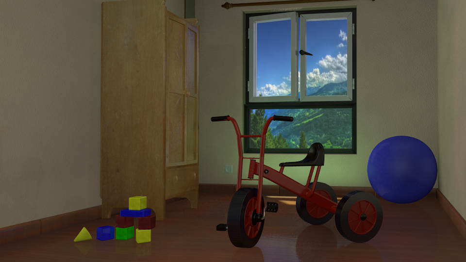

Nombre: foto_triciclo_123.png
Visitas: 157
Tamaño: 254.5 KB
ID: 181792 Clic en la imagen para ver su versión completa.
Nombre: foto_triciclo_124.png
Visitas: 188
Tamaño: 197.2 KB
ID: 181793 Clic en la imagen para ver su versión completa.
Nombre: foto_triciclo_125.png
Visitas: 255
Tamaño: 343.8 KB
ID: 181794 Clic en la imagen para ver su versión completa.
Nombre: foto_triciclo_126.png
Visitas: 256
Tamaño: 146.7 KB

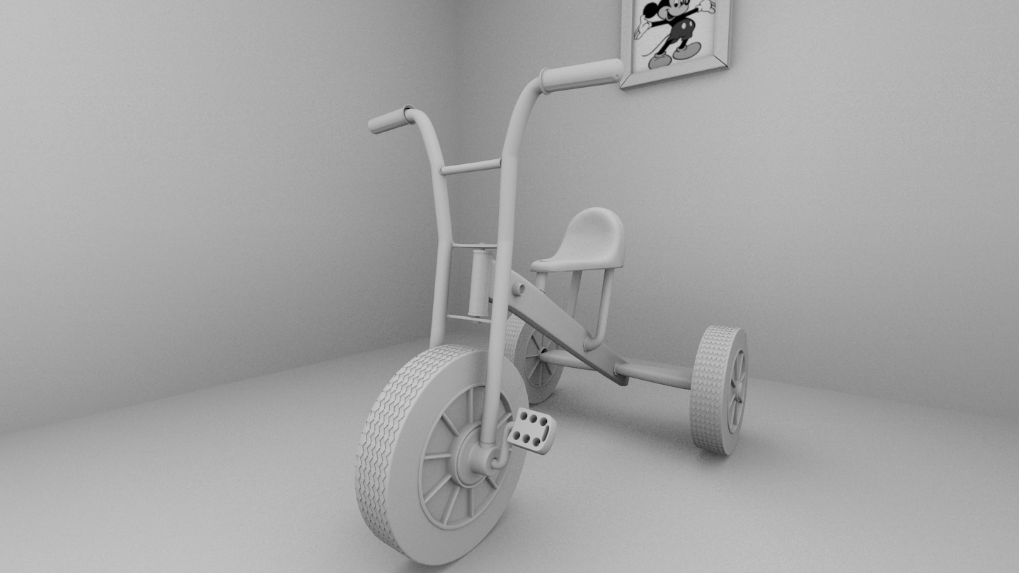

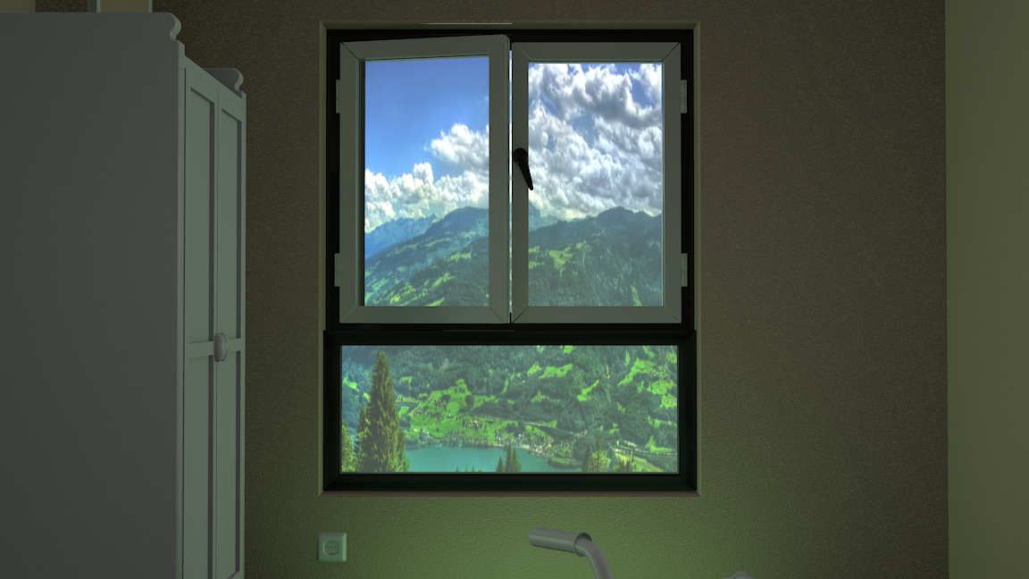

    Bueno aquí van más imágenes de mi escena. La habitación es sencilla. Solo me faltaría alguna cortina ligera en cuanto al modelado. Creo que las proporciones están bien. Lo de los puntitos que salen; pues no tengo ni idea. Pero ahí están. La iluminación tendré que esforzarme para qué quede cómo la original.
    Última edición por limitee; 22-05-2013 a las 21:05
  19. #1519
    22,269

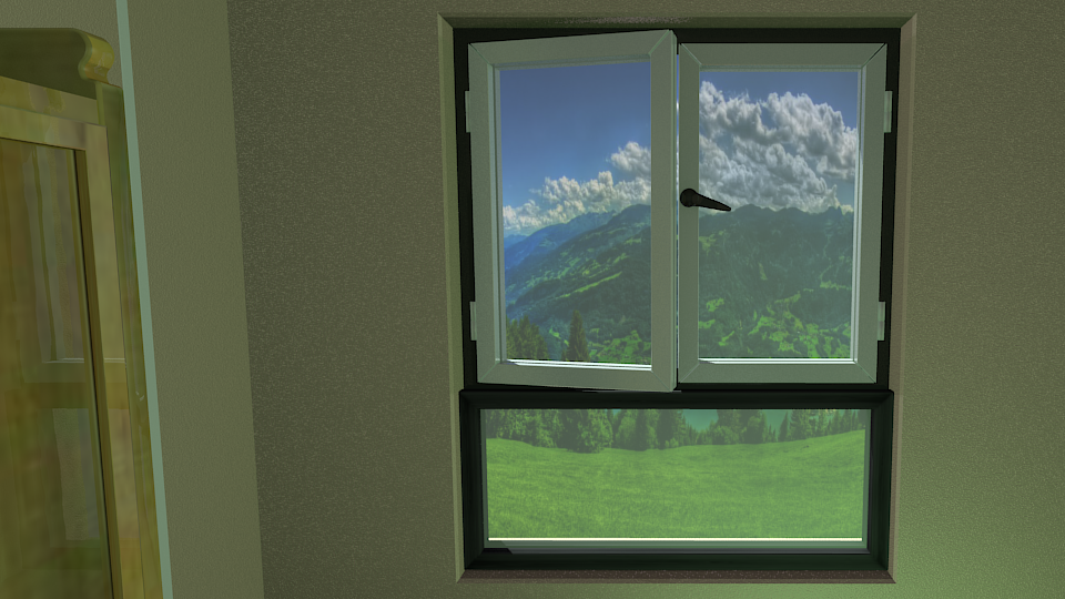

    Prueba a darle volumen a la pared (un modifier Solidify) para ver si se van esos puntitos. Creo que es la luz que se cuela (no sé cómo).
Nombre: foto_triciclo_630.png
Visitas: 158
Tamaño: 580.6 KB
ID: 181817 Clic en la imagen para ver su versión completa.
Nombre: foto_triciclo_629.png
Visitas: 211
Tamaño: 926.0 KB
    Terminando mi habitación favorita. Que ganas de que llegue el verano.
    Haciendo pruebas de iluminación y también de materiales y texturas.

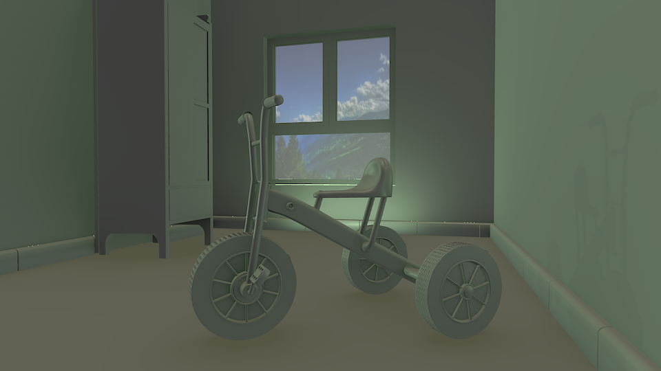

    Aug 2012
    1,752

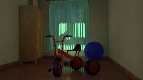

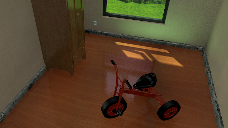

Nombre: foto_triciclo_723.png
Visitas: 149
Tamaño: 692.4 KB
ID: 181829 Clic en la imagen para ver su versión completa.
Nombre: foto_triciclo_724.png
Visitas: 136
Tamaño: 595.5 KB
ID: 181830 Clic en la imagen para ver su versión completa.
Nombre: foto_triciclo_725.png
Visitas: 149
Tamaño: 629.5 KB

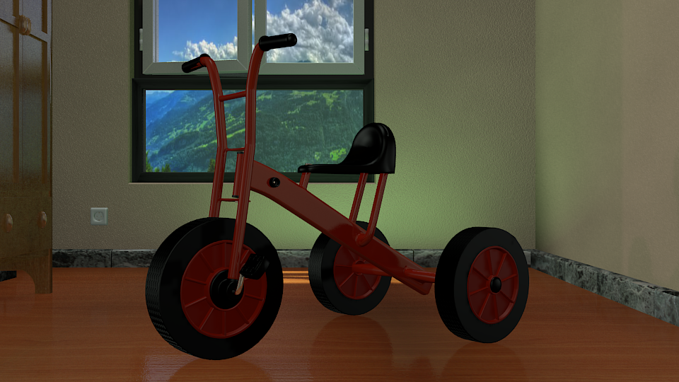

    Me interesan opiniones sobre la iluminación y que tal van quedando las superficies. Saludos.

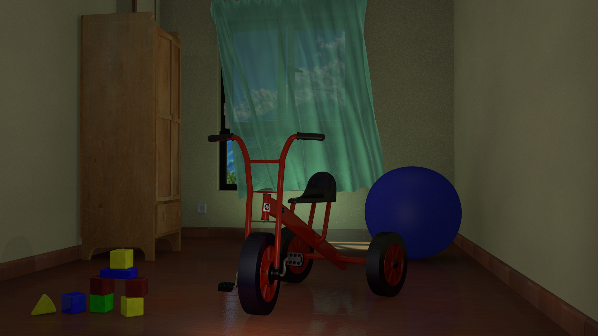

  23. #1523
    22,269
Visitas: 149
Tamaño: 692.4 KB
Visitas: 136
Tamaño: 595.5 KB
Visitas: 149
Tamaño: 629.5 KB
    A la iluminación le tienes que subir los SAMPLES y el Shoft Size si son SUN o POINT
    Eso te difuminara más los bordes que se ven muy rectos.
    Si es SPOT hay que subir en -Spot Cache- el valor Blend.
Nombre: foto_triciclo1.jpg
Visitas: 144
Tamaño: 83.4 KB

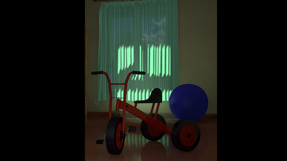

    Aug 2012
    1,752
Nombre: foto_triciclo_654.png
Visitas: 139
Tamaño: 662.7 KB
ID: 182022 Clic en la imagen para ver su versión completa.

    Aquí estoy de nuevo, intentando ir acabando la escena. He vuelto a toquetear la iluminación y superficies. Y he comenzado también con las del protagonista: el triciclo.
    Me gustarían opiniones. Saludos.

    Pues ya tiene mucho cuerpo la escena. El armario esta como de plástico. No se lo veo algo extraño. Quizás si le pones al de suicidad o desgaste. El plástico negro del triciclo esta como muy negro ponle algo de azul para quitarle la monotonía. Bueno y el piso esta como muy vació. Ponle unos cubos, ladrillos (legos), una pelota un bolsa vacia de golosinas, una manta. Y en verdad se verá como la habitación de juegos de un niño.
    El metal rojo del triciclo está muy bien y el resto de las texturas también. Solo que hay que ponerle algo de suciedad, desorden, caos. Para lograr la naturalidad de la escena. Saludos.

    He intentado hacer todo lo que me has dicho jose.j, pero da bastante trabajo y con bastante inexperiencia; no llevo tanto con Blender. Me iré pensando comprarme mejor una polaroid. He metido algo de suciedad en el armario, la pared y el suelo, aunque se ve poco con una textura procedural clouds. He llenado el cuarto de algunos objetos más y he vuelto a toquetear un poco la iluminación y las texturas. Ahora al 50% parece todo algo mejor. No sé si buscar un ángulo mejor con la cámara y utilizar el compositor (como el defocus) para darle algún toque profesional extra. Tengo pensado ponerle cortinas y utilizar viento, pero no sé qué tal me quedaría modelar y texturizar tela. Algunos consejos no me vendrían mal. Saludos.

    Hola, vas por muy buen camino, ya la escena es otra cosa, más real. Y lo de la cortina es muy buena idea le darás movimiento a la escena. En Blender gurú hay un tutorial de una bandera le puede ayudar mucho. Saludos.

    Muy bueno los videos. El del telón de teatro es brutal y ya se cómo hacer la cortina (o algo más ligero) y se mueva con viento.
    Sigo retocando aspectos en mí escena. Se me ha ocurrido meterle a la ventana el haz de luz que entra con las pelusillas. He usado una lámpara spot y un sistema de partículas, pero el haz de luz no me va quedando como yo esperaba. No adquiere la forma qué tendría que tener. Alguna idea? Por lo demás voy mejorando y terminando este proyecto.
Nombre: foto_triciclo_323.png
Visitas: 308
Tamaño: 175.7 KB
  30. #1530
    Apr 2007
    1,240
Visitas: 308
Tamaño: 175.7 KB
    Pues creo que debe aumentar el tamaño del Spot para qué te de sombras más difusas y las partículas creo que están muy brillantes, prueba con unas más pequeñas o un material menos reflectante. Saludos.

    Probando cosas le ha tocado el turno a una cortina y quedaría una cosa así, que cambian aspectos de la escena. No pensé al principio meterme en un escenario y ahora veo que se van complicando las cosas. Quedaria bien algo así o le doy un recogido para qué se vea el exterior y haya más luz?

    Yo personalmente haría qué la cortina esta moviéndose por una ráfaga de viento que entra en la habitación, para darle movimiento a la escena. Así prácticas con la simulación de ropa y force fields.

Nombre: foto_triciclo_674.png
Visitas: 399
Tamaño: 1.97 MB
ID: 182386 edito:Esta con un poco de desenfoque Clic en la imagen para ver su versión completa.
Nombre: foto_triciclo_675.png
Visitas: 302
Tamaño: 1.27 MB
ID: 182403 y esta con un poco más Clic en la imagen para ver su versión completa.
Nombre: foto_triciclo_243.png
Visitas: 236
Tamaño: 1.19 MB
    Yo dejaría ya por aquí este proyecto. No pensé hacer una escena con el triciclo, pero aquí está. La he dejado al cien por cien y quizás se vean fallos.
    Yo me paso al reto del FV721, que tengo ganas de hacer mi primer vehículo y creo que hay material para terminarlo.
    Edito otra vez: He hecho algunos cambios a la imagen final.
Nombre: foto_triciclo_987.png
Visitas: 341
Tamaño: 1.20 MB
    Última edición por limitee; 17-06-2013 a las 02:09

  34. #1534
    Apr 2007
    1,240
Visitas: 399
Tamaño: 1.97 MB
    Pues la escena en general a quedado bastante buena. Y se no ta el esfuerzo que le has puesto. Debes estar muy conforme con el aprendizaje que has adquirido en su ejecución. Saludos.
