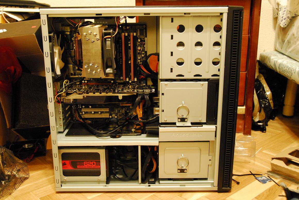

    Hombre, esta caja es más grande, lleva el disipador abajo, yo creo que sí. Aquí hay un ejemplo.
    Aunque no es la misma placa, aquí como va el disipador en mí placa, sobresale un par de centímetros, por arriba, yo creo que entrara.
    Ahora ya estoy dudando, a ver si lo confirmo, la he pedido, pero aún no la he pagado, estoy a tiempo.

    ¿Pero crees que cabría? ¿Qué placa será la de esa fotografía? Por los disipadores del chipset parece una Gigabyte. El problema de la dq6 creo, es que tiene el socket bastante arriba.
    Lo que he encontrado por ahí.

    ¿Y tú como lo sabes? He medido el disipador y sobrepasa la placa, así como un centímetro y medio, con que haya más de eso desde la placa al ventilador me vale.

    No, esas fotografías son de cuando lo monte en vertical, para que se apreciará lo que sobresalía por arriba el disipador de la placa, y fijándose en las otras fotografías (que son de la p180/182) calibrar a ojo si cabría.

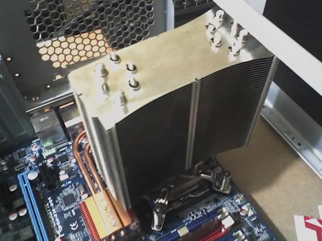

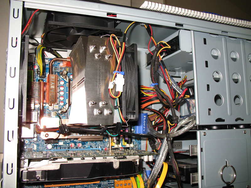

    Buenas y malas noticias sobre el Thermalright. Las buenas son que cabe perfectamente en la Antec p182, le sobra como un centímetro hasta el ventilador de arriba.
    Las malas son que abajo, una de las heatpipes parece haber tenido un pequeño derrame ya seco, hay una línea oscura que sale de la base, no parece gran cosa, pero, luego cuelgo las fotografías a ver si se aprecia.
    Voy a ponerle cuidadosamente la pasta térmica y a montarlo en vertical, pero me temo que la tempertura anormal de los dos primeros núcleos que me daba tenga algo que ver con esto.
    Estos chismes tendrán una garantía más, allá de las tres semanas ¿no? Que fatiga por dios.

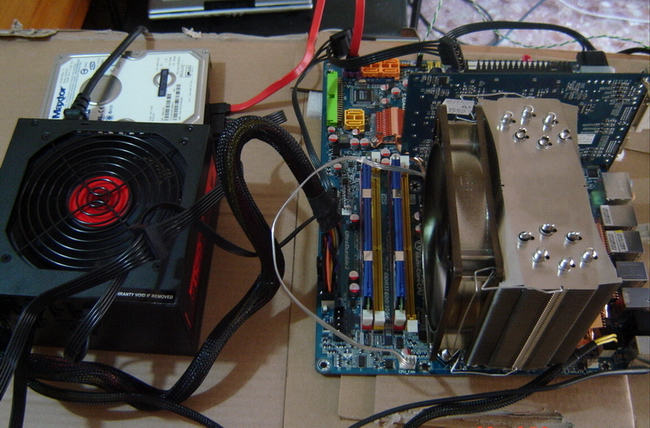

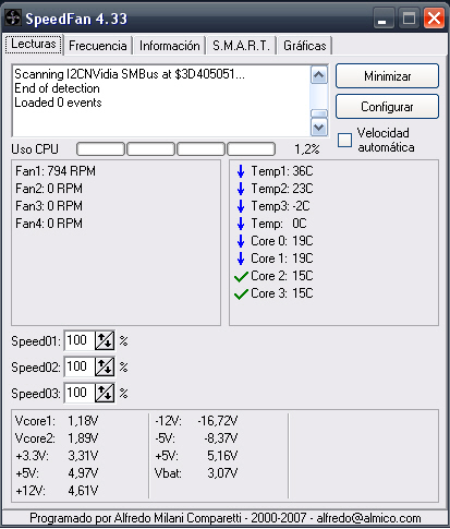

    Pues aquí sigo, con mi particular vía crucis, cálculo que para el verano tendré el equipo montado y funcionando correctamente.
    He montado el disipador y todos los componentes sobre una mesa.
    Le he puesto la pasta térmica creo yo que correctamente.
    Le he apretado los tornillos incluso más de la cuenta.
    Y me sigue dando unas temperaturas de.
    35-35-30-30 en idle y estas después de 15 minutos, a plena carga.
    Aquí unas imágenes de la extraña línea en uno de los heatpipes, no se puede limpiar, parece que está seca o impresa en el metal.
    Francamente no sé qué hacer, esto ya supera mi capacidad para tomarme el asunto con humor. No sé si intentar devolverlo a pccomponentes, que, por otra parte y suponiendo que acepten cambiarlo pueden tardar de una a cuatro semanas, comprarme otro directamente y usar este de pisapapeles, montarlo en la caja y dejarlo así hasta que se me ocurra algo.
    Yo solo quería modelar monstruos.

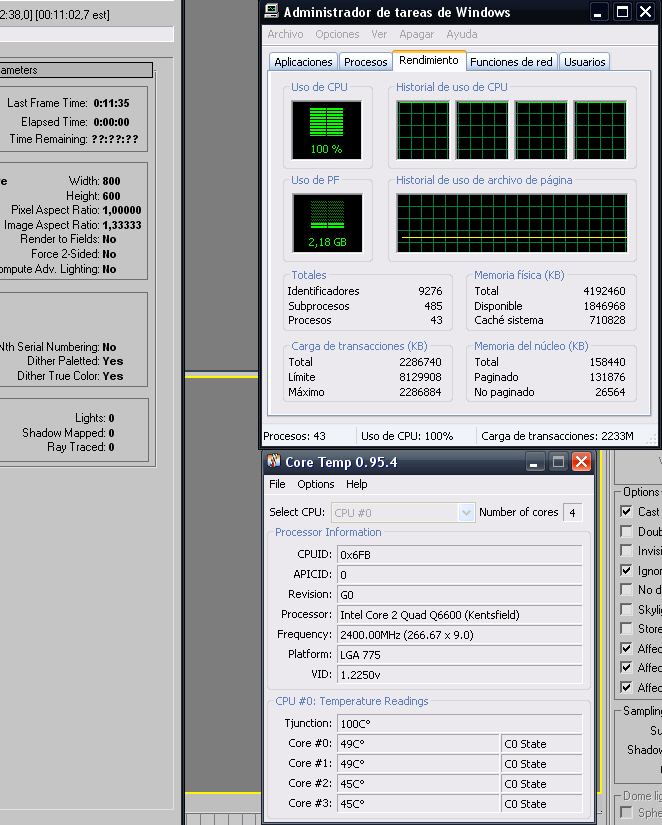

    30-35 grados es una buena temperatura, échale un buen render y controla a cuanto se pone a full, que es donde hay que verlo. Un saludo.

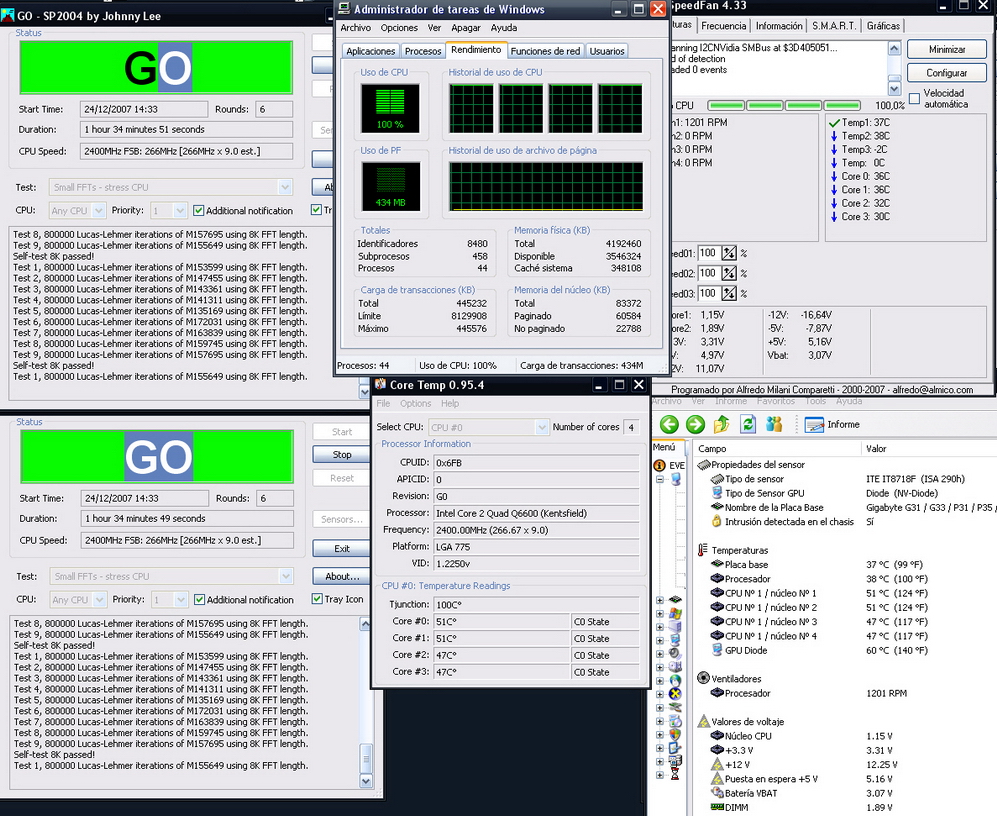

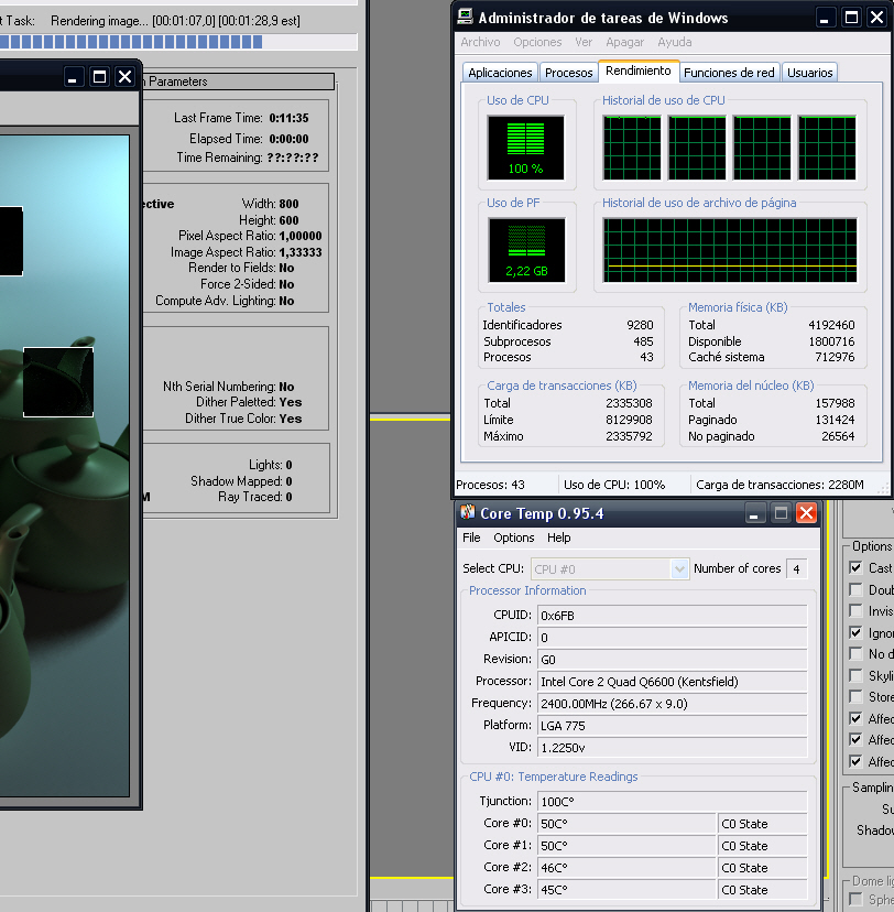

    Probare, pero. ¿no es lo mismo 15 minutos, con el orthos que un buen render? 54-54-48-48 me salía, a mi lo que me extraña es esa diferencia entre los dos primero núcleos y los otros dos, yo creo que la temperatura correcta sería la de los núcleos 03 y 04. Según las lecturas que le vi a otro tío en un foro, en idle, un tr con Q6600 sin OC las temperaturas rondarian los 27-28 en los 4 núcleos.
    Y lo de la línea oscura? ¿no será un derrame del liquido (o gas) que llevan los heatpipes? ¿esto es seguro? ¿no lo cambiarías o comprarías uno nuevo? ¿con esa temperatura podría subir el micro?
    Curiosamente el spedfan me da unas lecturas distintas.
    Aunque supongo que, será un fallo del programa porque el Everest me saca las mismas que el Core temp: 33-33-28-28 ahora mismo solo con esta ventana del explorer abierta.

  32. #132
    Oct 2004
    3,854
    Las dudas de un manazas montando su pc
    He probado con un render en Vray, como tengo los modelos en el otro disco duro he improvisado una escena clásica, le he metido GI y subdivisiones a porrillo.
    La temperatura durante los prepases:
    Y ha llegado a estas ocasionalmente:
    Yo tengo la impresión de que las normales serían las de los núcleos 03 y 04. Las otras dos tampoco parecen demasiado altas, pero no lo tengo muy claro, teniendo en cuenta que el micro no tiene overclock.
Nombre: renf.jpg
Visitas: 314
Tamaño: 226.5 KB
ID: 62946   Clic en la imagen para ver su versión completa.
Nombre: temp2.jpg
Visitas: 254
Tamaño: 279.2 KB
ID: 62947   Clic en la imagen para ver su versión completa.
Nombre: temp3.jpg
Visitas: 283
Tamaño: 319.5 KB
    Última edición por Dexter; 24-12-2007 a las 00:27
  33. #133
    Jul 2003
    2,001
    El mío está más fresquito, la verdad, es que no entiendo estas temperaturas relativamente altas, eso sin olvidar que yo los tengo subidos a 3ghz y con el mismo disipa, no sé que solución darte Dexter, es que he montado unos cuantos tr y ha salido todo bien, nunca me ha pasado esto de tener estas temps.
    Pero ya se sabe, uno no se renderiza cuando quiere, si no... cuando puede, renderizarse no es tan fácil.

    Le he apretado un poco los tornillos (creo que más de lo debido, ya veremos si al final no troncho algo) y lo he puesto a plena carga una hora y medi, a, la temperatura de la habitación seria de unos 21º. Parece que ha bajado un par de grados o me lo parece a mi:
    Las que tome recién instalado y rulando solo 15 minutos.
    Y las de ahora, con una hora y media rulando:
    Y digo yo, si como he leído por ahí, la temperatura máxima recomendada para un Q6600 es de unos 75º ¿no tendría margen para subirlo con las que yo tengo? ¿unos 60º no serían razonables a plena carga? Tendría unos 10º de margen.
    ¿Qué hago? ¿lo monto así a ver si con los ventiladores de la caja y cuando se asiente la pasta mejoran un poco las temperaturas? ¿o lo trasteo más a ver si acabo cargadome la placa, el micro o algo?
    Bueno, dejando aparte si las temp, son o no más altas de lo esperado, tengo que reconocer que el chisme este funciona como un reloj, se pone a 50-50-45-45 a los diez minutos y ahí se queda clavado hasta la hora y pico que ha subido a 51-51-46-46 (y probablemente porque he entrado en la habitación y al encender el radiador la temperatura ha subido a 22º) el disipador no se pone ni medio tibio.
Nombre: temp4.jpg
Visitas: 206
Tamaño: 577.6 KB

    Otra cosa que no entiendo es porque las temperaturas que me marca el Speedfan son tan bajas con respecto a las del Everest y Core temp.
  40. #140
    3,953
    Fíate del Everest y el Core Temp, spedfan da mal las temperaturas en los Quad Core prueba el dsispa de la caja de Intel, deberías notar grandes diferencias de temp, sino, es que estas montando mal el Thermalright.

    No tengo el disipador de Intel, compre la versión que va sin caja. Pues no sé, la primera vez por inexperiencia vale, pero es la tercera que le pongo la pasta y lo monto, no se me ocurre que más puedo hacer, he puesto la pasta térmica en una fina capa, he apretado los tornillos hasta los topes, incluso creo que he sobrepasado ese tope en uno ¿debería pasarlo en todos? La cosa es que el disipador sigue pivotando un poco, sin aplicar demasiada fuerza puedo girarlo un poco, como si se deslizara en la pasta. Aunque no sé puede apretar más sin forzar los tubitos del Backplate.
  42. #142
    Sep 2007
    27
    Mira esto. ultimate CPU cooling solutions. Usa.
    Lo mismo removiendo el crazycol va como debería.
    Lo único que puede haber pasado es que, al hacerle la ñapa esa con los tornillos hayas jodido el disipador de tanto quitarlo y ponerlo.

    Que va rob Rober, esta sin el crazy col. Me plante hacerle esa chapuza (incluso compre los tornillos) pero al final lo monte como manda el manual. La novatada vale, pero esta es la tercera vez que lo monto, ya he cogido practica, lo que me resulta raro es que el chisme gire un poco sobre su eje por más que apriete los tornillos, estoy empezando a pensar si la base del disipador (o el ihs del micro) no será algo cóncava.
    He visto que las temperaturas varían un poco según el ventilador que le ponga (tricol, Noctua o ixtrema) pero siguen siendo un poco altas para lo que se supone hace este bicho. 35-35-30-30 ahora mismo con el Noctua, solo con esta ventana abierta.
    No sé si probar otras formas alternativas de aplicar la pasta: poniendole una línea de pasta sin extender solo en el micro, como recomiendan en articsilver o aplicando una capa fina también en la base del disipador, como explica el manual de Thermalright.
  44. #144
    Sep 2007
    27
    El disipador no tendría que girar, se supone que los cuatro tornillos de las esquinas deberían evitar cualquier giro. Aunque la superficie sea cóncava no debería girar nada.
    Además, por lo que veo en las fotografías en la página de thermalrigth la cruceta que sujeta el disipa al micro va en diagonal sujetando las esquinas, me parece que con esa sujeción debería quedar más que sujeto. Aunque me gusta más el tipo de sujeción que viene para los AMD.
    A ver si cuando hiciste la prueba de ponerlo girado se jodido alguna soldadura del disipador.
    Es raro porque está marca tiene productos muy buenos, pero lo mismo viene algo mal de transporte.
    Lo que está claro es que no debería girar, debe ajustarse totalmente al zócalo del micro.
  45. #145
    Oct 2004
    3,854
    Lo del heatpipe es posible, pero más bien cuando hice el ceporro intentando encajarlo en la Antec solo. De todos modos, el hecho de que gire es raro, después de comer intentaré hacer unas fotografías que se vea con detalle, no descanso ni en navidad. Gracias por la ayuda rob Rober.

    Que va, si lo tengo así:
    Voy a probar el método que recomienda articsilver, una línea entre los Cores y espachurrar. Me lo han recomendado por ahí también, y poner una moneda de 1c entre la cruceta y el disipador para aumentar la presión, lo voy a hacer con una arandela de tamaño similar.
    No me hables de cajas, que ya tuve que vender la solo y tengo la p182 aquí lista para montarlo con 4 ventiladores más el del micro, por ventilación en la caja no será.
