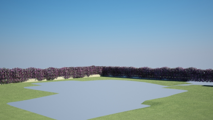

    He probado el vray blend. Da buen resultado, aunque si el material base es un material multisubobjeto no me va. Cuando el material base es multisubojeto, he de usar el de 3ds Max.
    Por otro lado, hoy lunes me he desayunado con que en la memoria de jardinería me piden una Bougainvillea.
    Y me he puesto con ella con el Onyx.
    Ahora, que como me pidan un primer plano me han jodido.
Nombre: BOUGANVILLA.jpg
Visitas: 242
Tamaño: 166.8 KB

    No sé si aguantara un impresión grande sin cantar por soleares. Cuando enseñe esta vaina, la subo y vemos si se puede acabar bien aquí en el hilo.
Nombre: BOUGANVILLA-2.jpg
Visitas: 228
Tamaño: 141.3 KB

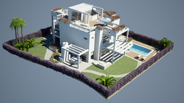

    La subo, pero ha sido una improvisación. Me enterado esta mañana que venía un tipo y he tenido que sacar algo para que pudiesen trastear.
    Así que la Bougainvillea es una chapuza.
    He hecho matojos en Onyx y pruebas con otras cosas, hojas que tenía por ahí y de todo un poco.
    Al final he sacado una mata.
    Le puesto un material multisubobjeto con varios verdes y dos rosas (proporción de flores y hojas).
    Y me he puesto a clonar elementos.
    Luego le pongo un mod material by element para que reparta los submateriales aleatoriamente entre las hojas. A más submateriales con más tonalidades, más variación.
    De lejos ha dado el pego y he toreado el tema.
    Pero no resiste acercarse a ella.
Nombre: bouga.jpg
Visitas: 311
Tamaño: 78.7 KB

    Yo al final dejé la Bougainvillea así. El modelado era para tirar las líneas en Final Toon y pintar las acuarelas encima con el Painter.
    Que es lo que solemos hacer a estas alturas de partido.
    Pero se plantó el tipo en el estudio para no sé qué, y me dijeron que sacara lo que sea para echarle un hueso.
    Así que hice la Bougainvillea y tiré un render con materiales guarrones.
    Ahora seguiré con lo previsto, pero usaré este archivo para experimentar con el Onyx.
    Las variaciones de colores de las flores las he hecho con el modificador materialbyelement.
    Que mola mucho.
Nombre: prueba_maldita.jpg
Visitas: 281
Tamaño: 186.0 KB

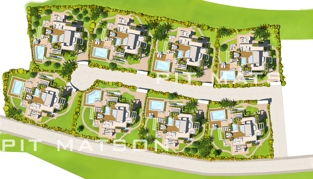

    Al final el modelado ése era de apoyo para una site plan rápida con el Painter. Pero la cosa se lío, la subo como curiosidad, aunque es un of-topic, por que esto va de Onyx.
    Da igual.
Nombre: KK_maldita_02.jpg
Visitas: 276
Tamaño: 618.5 KB
    Última edición por Pit Matson; 04-01-2007 a las 15:20

    El site me parece estupendo, eso es exactamente lo que quieren. Cuando necesite alguno de este tipo te pediré tarifas.

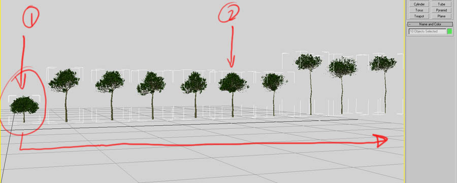

    Yo partí de un preset que encontré en la web de Onyx, y que os subo.
    Lo que pasa es que no era como los de la parcela. Creo recordar que los de la parcela eran más altos y menos regulares.
    Lo que hice fue abrirlo en el Onyx (no en el Tree Storm, sino en la suite) y manipularlo para que se parecieran a los de la parcela.
    Lo hice con la radiosidad de max, así que, no lo tengo texturizado para Vray.
    He importado el que hice yo y lo he puesto a capón en la escena para que lo veas, pero viene con el material Onyx sin tocar. Ese es el que hice yo. Subo un (*.jpg) para que veas mi manipulación.
    Pero partiendo del archivo que te mando puedes manipilarlo en Onyx hasta conseguir lo que buscas. Suerte.
Nombre: pino_maldito.jpg
Visitas: 357
Tamaño: 284.8 KB

    Para que se vea mejor. El preset que te subo es el número 1. Luego en Onyx, manipulas el árbol hasta dar con lo que buscas.
    En mi caso, en la parcela que traté había 9 pinus pinea, que son los que modelé partiendo del preset.
    El que he marcado con el 2, es que he puesto a capón en la escena que he subido, sin tocar ningún parámetro, desde Onyx. Este está más denso porque estaba en primer plano.
Nombre: serie_maldita.jpg
Visitas: 301
Tamaño: 58.7 KB

    Genial. Muchas gracias Pit. Después de muchos intentos había conseguido acercarme bastante, pero eso lo clava. Gracias.
