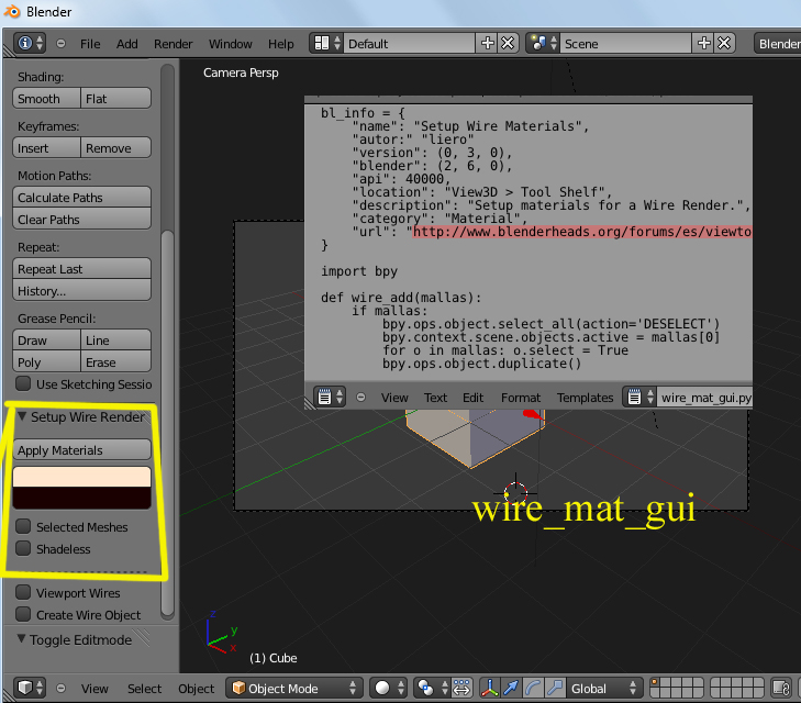

    Si se te hace difícil el crear el wire del objeto, puedes probar con un script que hizo liero.
    Lo puedes descargar desde aquí.
    http://dl, dropbox.com/u/16486113/bl...re_mat_gui, py.
    Es un archivo de texto con extensión py.
    Cuando te sale el texto en pantalla, haces un clic derecho, y guardar cómo.
    Luego lo puedes poner en la carpeta de addons de Blender o bien abrirlo como un archivo de texto en Blender y ejecutarlo con Alt+p (run script)
    Esto te abre en el panel de la izquierda, abajo del todo del object tool, una opción llamada setup wire render, y en la cual con presionar un botón, te aplicara tanto el material que selecciones, como el color del wire que quieras, cuando hagas el render, veras el resultado.

    Me acabo de bajar el fichero de Solimán. Lo he metido directo en la carpeta de addons y luego hay que activarlo en preferencias de usuario. O abrirlo en Blender.

    Acabo de hacerlo limite, pero en addon de preferencias de usuario que ni lo había tocado me salen muchísimos addons, la mayoría sin activar, algunos con un triángulo amarillo.
    Hay que activarlos todos?
    No veo ninguno con el nombre del archivo.

    Vale solucionado lo del script ya lo he encontrado. El resto debería de activarlo? Nunca he tocado este panel.

    Si todavía no has conseguido abrir el script, si lo guardas en la carpeta de Blender foundation\blender\2.64\scripts\addons, luego abres Blender y una ventana de user prefences y escribes en la barra wire te saldrán todos los scripts que tengan esa palabra, en este caso el que comentamos, marcas la casilla y ya lo tienes activo, si cierras Blender, ese enlace se pierde, por lo que si lo quisieras volver a utilizar, tendrías que volverlo a marcar, si lo quieres dejar fijo para siempre, cuando lo tengas marcado, dejas las ventanas a tu gusto y luego presionas Control + u y se guardará esa nueva configuración, cuando vuelvas a abrir Blender, tendrás ese script en la barra, yo utilizo Windows 7, puede que en Linux sea diferente lo de las carpetas o en otro s. O.

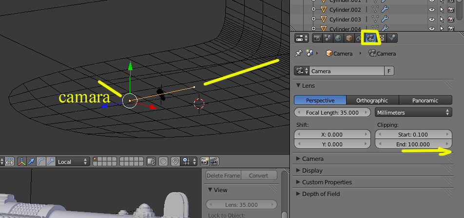

    xox, lo que comentas de que al hacer el render se te veía el fondo en lugar del pano que tenías preparado, es por los límites de la cámara, selecciona la cámara y en Lens sube el valor de end en clipping.

    xox, lo que comentas de que al hacer el render se te veía el fondo en lugar del pano que tenías preparado, es por los límites de la cámara.
    Selecciona la cámara y en Lens sube el valor de end en clipping.

    Soliman muchas gracias. Me acabas de solucionar lo que me he tirado casi 3 horas y no he conseguido arreglar. Sobre los puntos me podrías decir algo?
