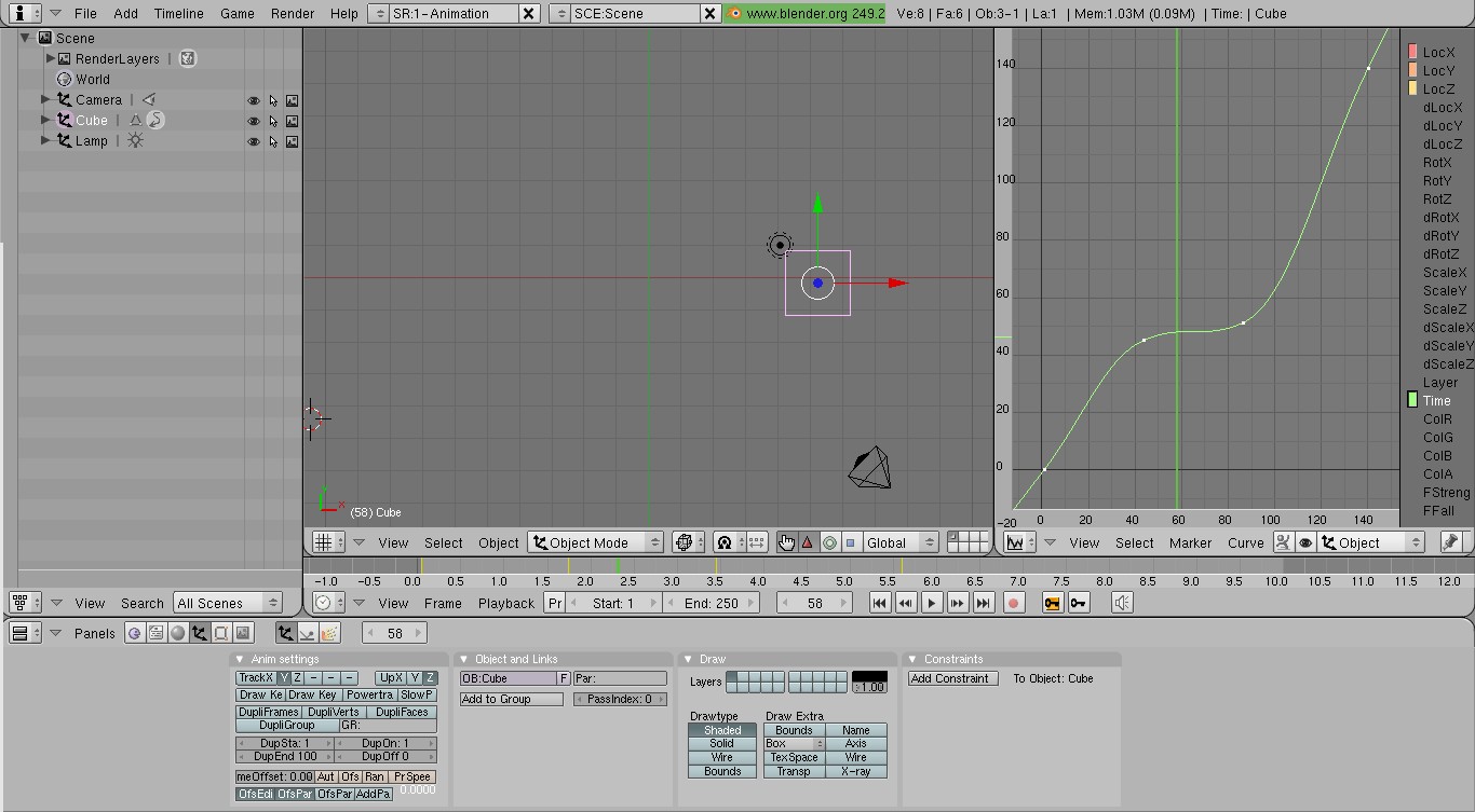

    Acabo de ver, escandalizado, que otra de las cosas que se les olvidó implementar a partir de la 2.5 fue la animación de tiempo (ipo time en cada objeto), de lo que sólo hay algo parecido en el editor de secuencias. ¿me equivoco?
    ...y estaba superbueno.

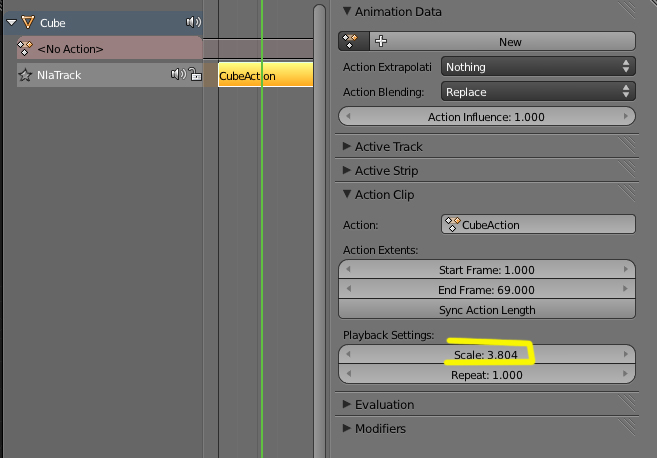

    Supongo que te refieres a esto.

    No, me refiero a cambiar la velocidad en el tiempo para hacer efectos de retardo y aceleración, esos con los que se ponen tan pesados ahora para que veamos cómo salpica la sangre en cámara lenta.
    En realidad, me refiero a la ipo time que había antes, esta:
Nombre: ipotime.jpg
Visitas: 72
Tamaño: 183.2 KB
    Lo gloriso sería que hubiera ese control para toda la escena, globalmente. Existe, pero sólo en el editor de secuencias (el efecto llamado speed control), me pregunto si hay algo en tiempo real de edición.

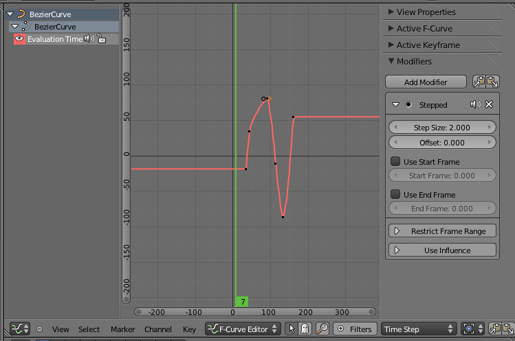

    Si utilizas una curve Bézier, sí que es fácil, pues sale directamente el evaluation time.

    Por cierto, el que he puesto antes sirve para eso, puedes acelerar o retardar la escena, pero en el conjunto, aunque puedes mezclar esos tracks.

    Tres escenas repetidas, la primera y la última aceleradoras un poco y la de en medio retardada a 8.

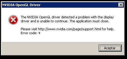

    Ya he instalado el Cuda Toolkit, no me funciona el render con Cuda se me cuelga al poco de empezar, que se supone que tengo que hacer con el Cuda Toolkit aparte de instalarlo?

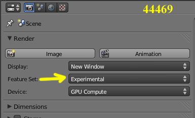

    Prueba con esta compilación que ha mi por lo menos me funciona, es para Windows 7 y me parece que también hay una para Linux.
    http://graphicall.org/444
    Se ve que en esta acepta tarjetas con menos potencia, funciona el Cuda si lo colocamos en experimental.

    Muchas gracias por tu interés, lo he como tu me indicas y me sale el error que te he capturado en pantalla, y eso que tengo el sistema operativo recién instalado con todas las actualizaciones, ya me daba el mismo error antes de instalarlo de nuevo, en fin, serafín. Un saludo.
