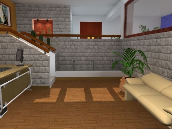

  3. #53
    Jun 2002
    1,231
    Prueba de radiosity, la habitación es muy simplóna y los materiales poco trabajados, pero me interesaba más ver el resultado de la prueba, ya tendré tiempo de meterme a saco con lo demás, la imagen esta pasada por Photoshop para mejorar solamente lo brillos y contrastes ya que el control de exposición logarítmico no es muy, allá, no tiene antialiasing.

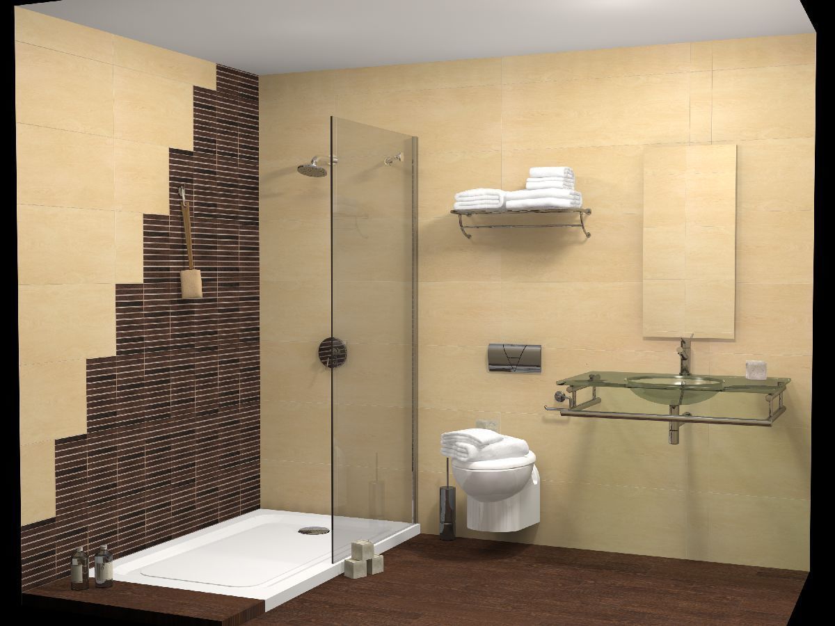

  11. #61
    Oct 2004
    En este otro render también he utilizado radiosidad, pero el tiempo de CPU es excesivamente elevado. No sé si el uso o el modo en el que empleo la radiosidad es el más adecuando. Los parámetros empleados son los siguientes.
    Render con radiosidad, control de exposición logarítmico (con la opción afecta solo indirecta activada), tamaño de mallado 5 y eso sí, en todos los materiales utilizo uno superior llamado sustitución de iluminación avanzada.

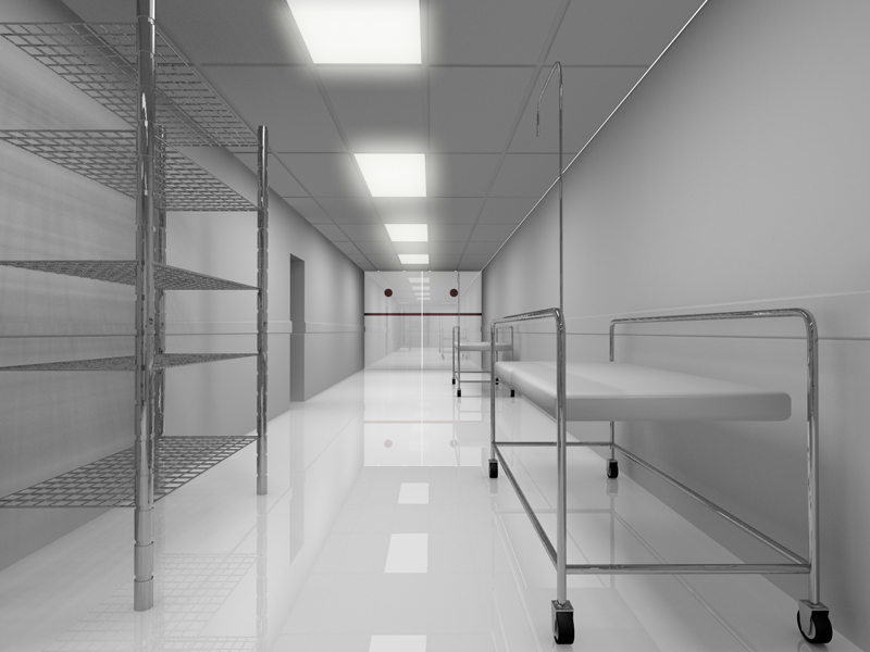

  16. #66
    Oct 2004
    246
    Solo materiales arquitectónicos y excluyendo los elementos metálicos del cálculo de radiosidad ¿Qué no sé por qué, pero siempre se me queman? Saludos.

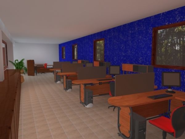

  18. #68
    May 2002
    11
    Me puesto a iluminar el test con luces estándar y esto es lo que ha salido, la escena tiene 7 luces, 17 segundos de render con un Athlon 2.2+ 768 Ram, no lleva ni radiosidad ni Light Tracer.

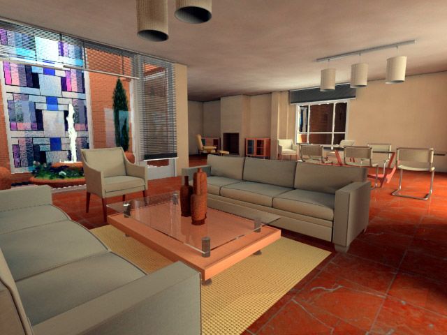

    Mar 2005
    469
    Angry Galeria y tutoriales solo lightracer o radiosity
    Hola peña como veo que estáis puestos en esto de iluminación con el 3ds Max podéis decirme por que cuando ilumino una escena con radiosidad (primero se me ve todo blanco super quemado cuando consigo medianamente obtener un nivel de iluminación aceptable se ve toda la escena naranja).
    Creo que es por un mueble que tengo que es naranja, pero por que rebota el color en todos los lados os muestro el render, aunque en la fotografía termine haciendo con Light Tracer fuf que comida de tarro posdata: no me machakeis, pero agradecería críticas constructivas (ojo que soy un pipiolo).

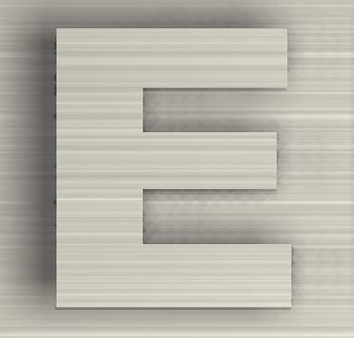

  35. #85
    24
    3dsmax Galeria y tutoriales solo lightracer o radiosity

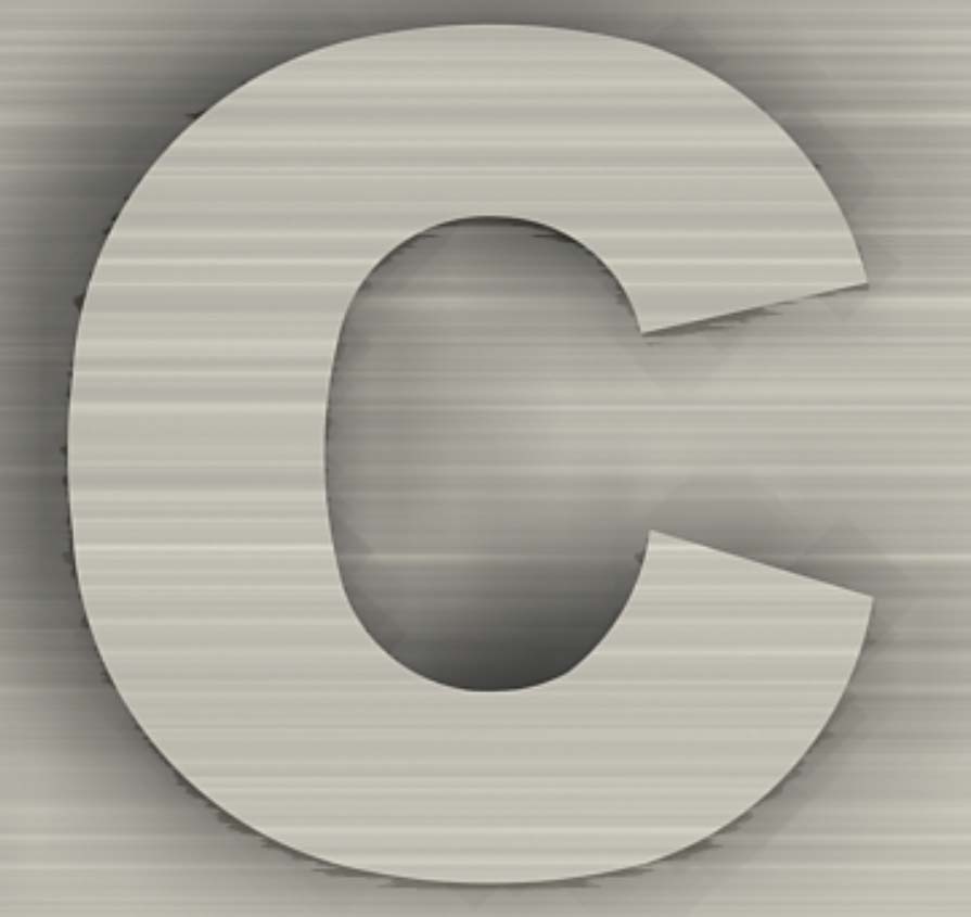

    Ya la he escrito en otro hilo, pero creo que aquí es mejor sitio, tengo un problema con las sombras (estoy usando solo Scanline), el problema es que las sombras de los objetos extrusionados, la sombra sale, rara, bueno os pongo una captura que seguro que lo entendéis mejor.

  36. #86
    Jun 2003
    2,063
    Hola zorb, si no me equivocó habrás usado sombras Shadow Map prueba a utilizar sombras RayTrace y desaparecerá tu problema, pero por otra parte también tiene pinta de ser Lightracer, coméntanos que estas utilizando y como, saludos.
    Última edición por dumdum; 10-05-2005 a las 11:25

    Estoy usando sombras Shadow Map.
