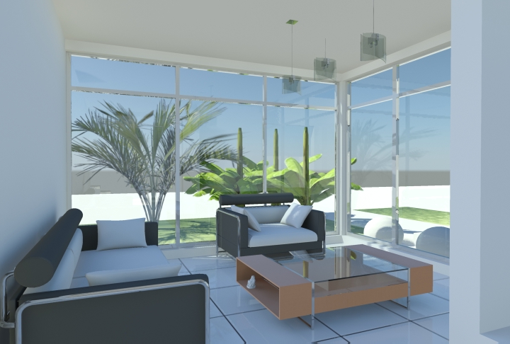

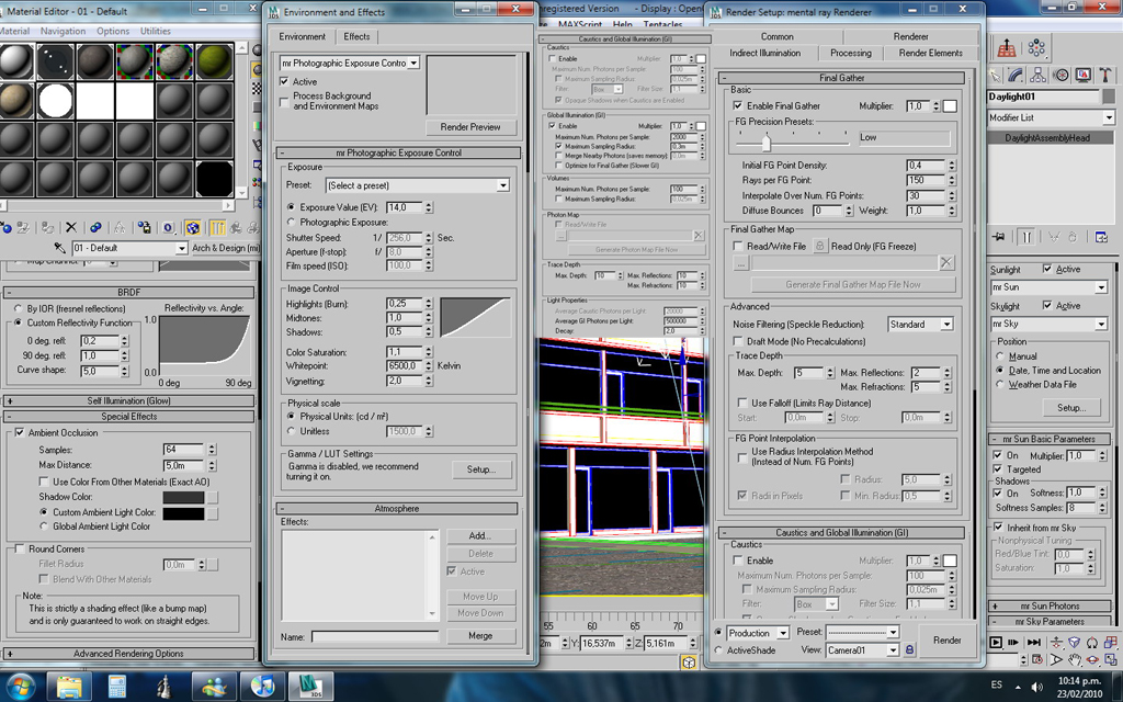

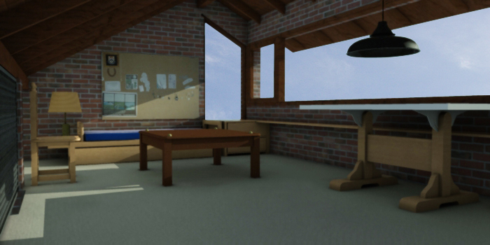

    Continuo. Antes de pasar a ver Ambient Occlusion, debemos dejar la escena suave y con la mejor calidad posible. Ahora hemos conseguido gracias a GI disminuir los tiempos de render (lo vamos a notar sobre todo con pocaluz, pues usaba 12 rebotes y muchísimos FG rays) pero todavía aparecen algunas manchas, sobre todo en el techo.
    Incluso con una densidad de 4 (valor bastante alto) no conseguimos eliminar esas manchas. De hecho, initial FG point density, como ya hemos comentado, sirve para generar detalle, no suavidad. Podemos:
    -Aumentar el número de rayos. En este caso no llegaríamos a los valores que hemos usado solo con FG (2000 en muchaluz y 10000 en pocaluz) pues con GI tenemos más luz en la escena y no serían necesarios.
    Aumentar la interpolación. Recordar que aumentar en exceso la interpolación nos dejaría la escena muy suave, pero plana. Si subimos un poco podemos suavizar sacrificando algo de detalle, que luego volveríamos a sacar con Ambient Occlusion.
    Además, de los 3 valores principales de FG (densidad, rayos e interpolación) tenemos otros controles que quizá puedan ayudarnos. De ellos destacamos el parámetro noise filtering.
    noise filtering- desestima rayos de forma selectiva de la solución de FG eliminando aquellos que son mucho más brillantes que los que están a su alrededor. Por ejemplo, si en una zona de nuestra escena la luz indirecta tiene una luminosidad media y de repente aparecen rayos bastante más brillantes, está claro que ahí tendremos un problema de manchas. Con noise filtering podemos eliminar esas zonas más brillantes igualando la luminosidad y haciendo desaparecer las manchas, a costa de algo más de tiempo de render. Al eliminar esos rayos es posible que la escena quede algo más oscura, lo que corregiremos con el control exposición.
    use fallof (limit rays)- nos permite especificar desde que distancia y hasta que distancia se calculan los rayos emitidos en cada punto de FG. Obviamente modifica el comportamiento real de la luz, pero para escenas conflictivas nos puede ayudar a minimizar la aparición de manchas reduciendo el alcance de FG.
    La mejor solución es añadir más luz a la escena para que a FG le cueste menos procesar y suavizar. En ese caso usaríamos una Mental Ray Sky portal, pero eso lo veremos al final del todo para comparar. Recordar que nuestro objetivo es exprimir a FG y GI con una sola luz.
    Podéis pensar que un mapa de fotones más detallado puede ayudar. Ya os digo que no, pero si queréis probar.
    Voy a usar un noise filter alto y a limitar los rayos a la altura de la habitación. Os pongo los valores:
    -FG point density: 2.
    Rays per FG point: 1000.
    Interpolate: 40.
    Noise filtering: very high.
    Activamos use fallof: start=0 stop=375cm.
    El render son 12 minutos.
Nombre: muchaluz-noisefilter-limit.jpg
Visitas: 955
Tamaño: 68.4 KB

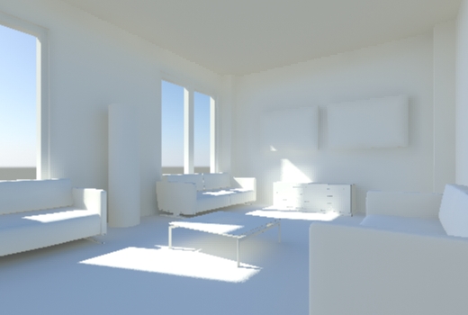

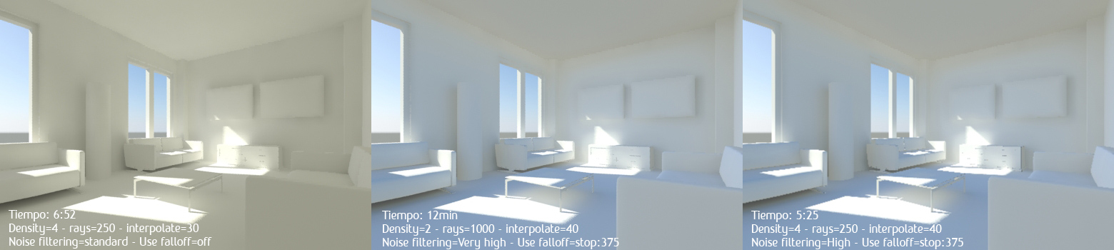

    Os pongo una comparativa de las últimas tres imágenes que hemos sacado. La primera, con un noise filter estándar y sin atenuar los rayos (use fallof desactivado). La segunda, aumentando todos los valores para suavizar, el tiempo se fue a 12 minutos. La tercera, la última que hemos renderizado se ve prácticamente igual que la segunda en menos de la mitad de tiempo, 5:25.
    Fijaros que hemos conseguido una escena muy suave e iluminada solo con la luz del sol y el cielo. Hemos tenido que trastear mucho con FG hasta conseguir el resultado que buscábamos sin unos tiempos de render exagerados. Pero todavía no hemos terminado, los contornos, las sombras de contacto de algunos objetos no están bien definidas. Lo podemos apreciar sobre todo en los cuadros, no se ve cual es el límite de su geometría sobre la pared, se confunde la sombra de los cuadros con la iluminación de la pared.
    Para conseguir mayor definición en esas zonas donde la luz queda oculta entre los objetos que se tocan o están muy juntos, podemos:
    -Aumentar mucho más la densidad. Nos tendríamos que ir a valores realmente altos, es decir computación pura y dura a costa de tiempo de render.
    Usar Ambient Occlusion.

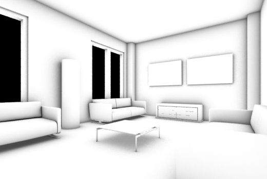

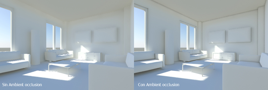

    Y ahora sí, vamos con Ambient Occlusion (AO). Ao tiene que ver con la iluminación ambiental, pero no se calcula ni en FG ni en GI, es una propiedad de los materiales y se calcula en el proceso de render. Lo que hace es, en aquellas partes de los objetos (que tengan un material con AO activado, claro) que están en contacto con otros objetos, genera una sombra de contacto para reforzar la que calcula FG y GI. Esto hace que los objetos queden mejor integrados y contorneados, eliminando la sensación de que un objeto parezca que esté flotando sobre otro o que no esté en contacto con él.
    En el editor de materiales tenemos el único material que estamos usando, el de la primera ranura se llama blanco mate. Buscamos la pestaña special effects y ahí nos encontramos con AO.
    Activamos enable.
    Ponemos max distance en 25cm.
    Renderizamos.
Nombre: muchaluz-AOcomp.jpg
Visitas: 734
Tamaño: 102.2 KB

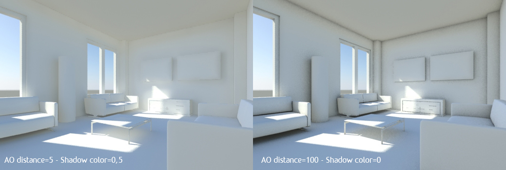

    El resultado salta a la vista, en las zonas de contacto de unos objetos con otros se sombrea y contornea mejor todos los objetos. Sin embargo, a veces la sombra de AO puede ser excesiva y dar el cante. Podemos controlar, básicamente la distancia y el color de esa sombra.
    Con la distancia (max distance) reducimos el tamaño de la sombra de contacto a esa zona en concreto. Si aumentamos la distancia máxima entonces la sombra se extenderá, generando un degradado o sombra suave, desde la zona de contacto hacia el interior del objeto.
    Si cambiamos shadow color podemos aclarar u oscurecer la sombra y hacer que cante menos.
    Vamos a hacer un par de pruebas cambiando los valores de AO.
    Max distance= 5 centímetros - Shadow color=0,5(value).
    Max distance= 100 centímetros - Shadow color=0 (value).

    Hemos puesto dos casos extremos de AO. El primero tenemos unas sombras pequeñas y concentradas en las zonas de contacto, con un color gris medio (value=0,5) y como veis apenas se nota AO. En el segundo caso el color de sombra es negro (value=0) y la distancia es de 100cm, es decir la sombra se extiende cómo máximo 1 metro desde la zona de contacto hasta el interior de los objetos (en los objetos pequeños lógicamente la sombra es más corta). En este caso, al usar una distancia grande, vemos ruido en el sombreado generado por AO. Para eliminar ese ruido aumentaremos el valor de samples (muestras) para que el degradado de sombra sea suave y sin ruido. A mayor distancia, más samples.
    Luego iríamos graduando distancia y color hasta obtener el resultado deseado. Y renderizando. ¿no estaría mejor tirar un solo render y graduar AO de otra forma, por ejemplo, en Adobe Photoshop? Vamos a sacar un pase de render de AO y aplicar postproducción en Adobe Photoshop.

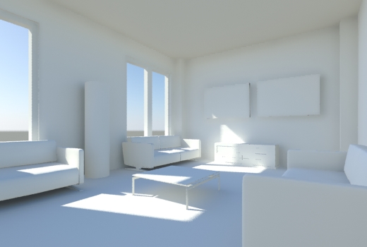

    Primero vamos a tirar un render de nuestra escena sin AO.
    Luego activamos AO con valores altos de distancia y color (distance=100 y shadow color=0, samples=64).
    En el panel de render setup nos vamos a la pestaña Render Elements.
    Pulsamos el botón add y elegimos de la lista Mental Ray a&d Raw: Ambient Occlusion.
    Un poco más abajo tenemos un botón con tres puntos (), para elegir en que carpeta queremos guardar nuestro pase de AO.
    Renderizamos.

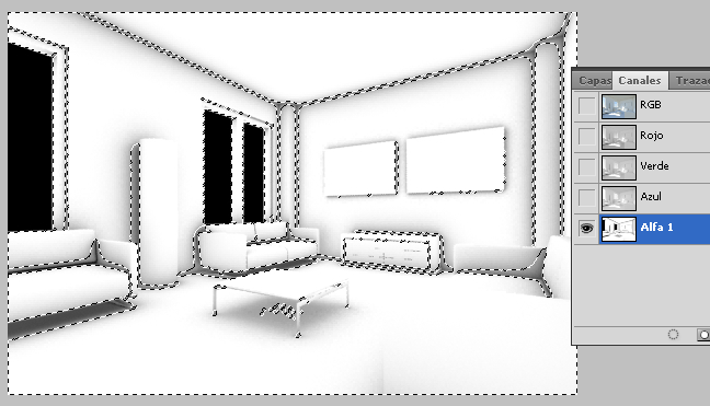

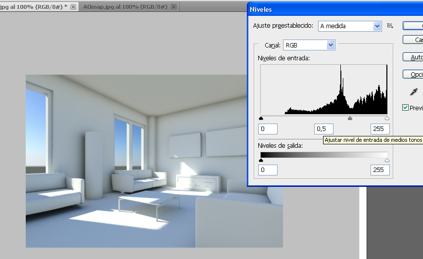

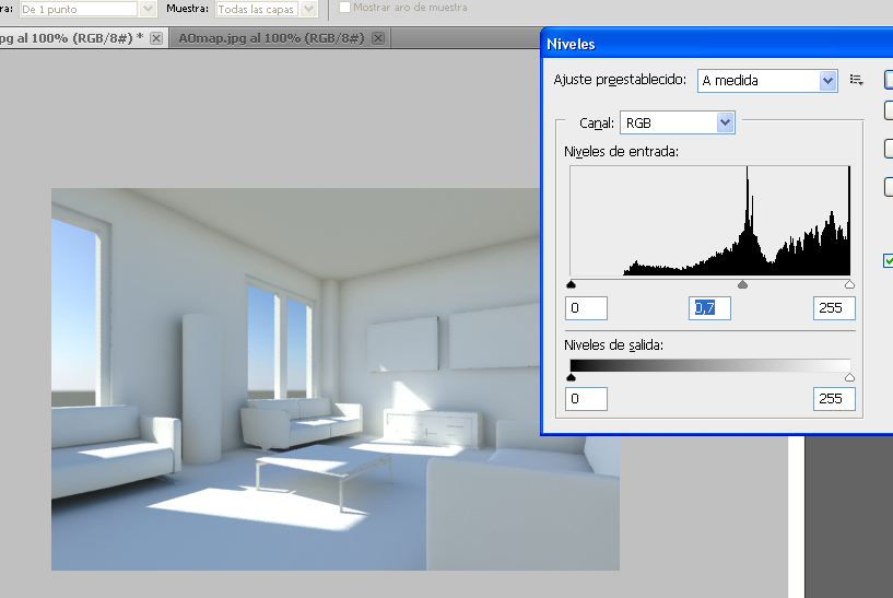

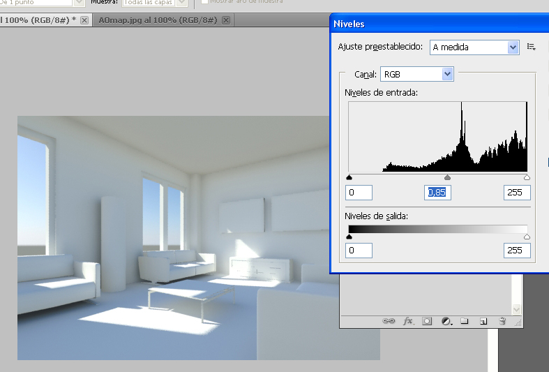

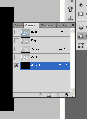

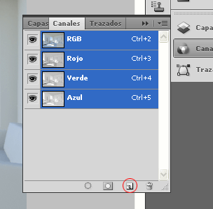

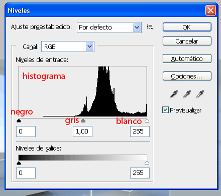

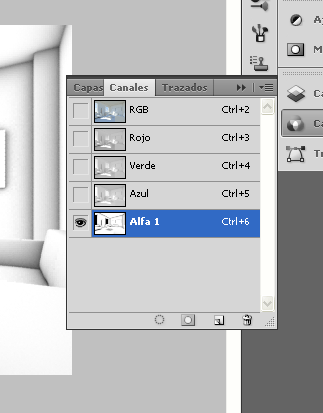

    Con el render sin AO y esta imagen vamos en Adobe Photoshop a graduar la cantidad de AO que queremos en la imagen final sin tener que renderizar. Lo que vamos a hacer (hay mil formas) es usar esta imagen en escala de grises para seleccionar en la imagen sin AO cuanto AO queremos usando, por ejemplo, el comando niveles en Adobe Photoshop o cualquier otro que nos permita trabajar con la luminosidad de la escena.
    En Photoshop abrimos el render sin AO y el pase de AO que hemos sacado antes.

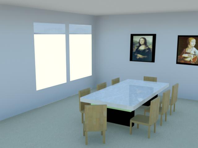

    Como no tengo la escena estoy usando otra. Una pregunta simple sobre el punto de partida: ¿Qué tipo de sombras estas usando? ¿Raytrace?
    Parece Shadow Map por tener los bordes suaves, pero en mí escena no me resulta Shadow Map porque demora más y aparece más sucia, menos exacta.

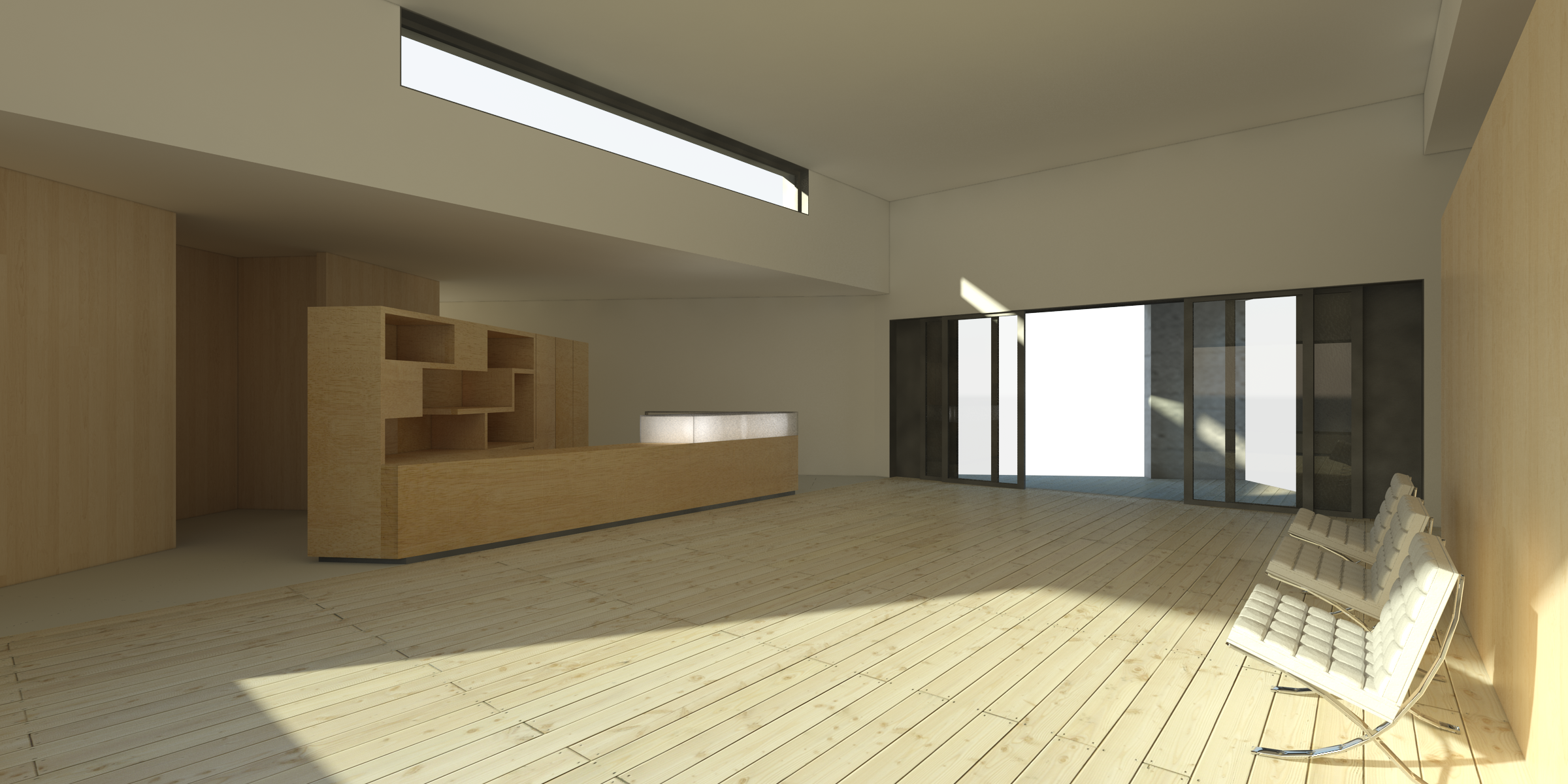

    Saludos Flipper y como siempre felicitarte mucho por este tema, siempre dándole al Mental que bueno es que este foro cuente con tu participación.
    Solo quería comentarte algo con respecto al proceso y con mucho respeto de antemano y espero no incomodar, es lo siguiente: he estado practicando mucho el Mental y por lo que he visto en cuanto a resultados me ha sido más satisfactorio calcular primero el GI que el FG, ya que tú dices que el FG es el que suaviza las sombras, me ha dado mejor resultado calcular primero el GI, no sé qué me puedes decir al respecto, yo respeto mucho tus criterios y conocimientos, solo quiero hacerte está inquietud, ya que, calculando primero el GI la probabilidad de partículas extrañas en el cálculo es menor, he lo que he visto en mis pruebas.
    Esta clase que has dado aquí es más que magnifica, solo tenía esta inquietud y compartirla contigo a ver qué opinas al respecto.
    También quería aprovechar para hacerte una pregunta: cómo se hace para poder enfocar más el render en el Mental, he trabajado con los filtros: Mitchell, Gaus y no he visto mejora, no sé que sabes tu al respecto, ya que en Vray se tiene el filtro Catmull Rom, he subido un exterior porque no tengo interno por ahora y me voy a dedicar con tu escena y llevar a cabo tus explicaciones.
    Otra cosa también, está muy bien esta práctica comparando las dos entradas de luces, según las aberturas hay dificultad para que la luz entre al espacio, yo tenía un problema con una escena donde las ventanas eran muy pequeñas y la entrada de luz era muy escasa, subí por supuesto los valores del average GI como al millón, y me daba error el archivo, por supuesto me ayudaba colocando luces planas en las ventnas y aun así me daba el error, por eso cuando te digo que cálculo primero el GI pude resolver este problema y sin colocarle el valor tan alto en el average, no sé qué me dices tu.
    Una vez más te felicito por tu paciencia y enseñanaza a todos los que practicamos con este motor, un saludo desde aquí.
Nombre: 13.jpg
Visitas: 556
Tamaño: 184.3 KB
ID: 124418   Clic en la imagen para ver su versión completa.
Nombre: Parametros13.jpg
Visitas: 542
Tamaño: 465.6 KB

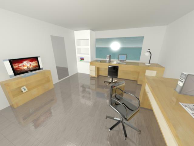

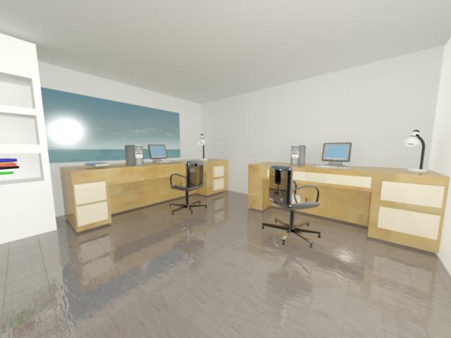

    3dsmax Mental ray tutorial comparativa luz natural
    Aquí cuelgo mi primer render con GI + FG + AO + Photoshop, que pude hacer gracias a este tutorial.
    Arriba Flipper, no nos abandones. ¿mucho trabajo?

    Hola a todos. Lo primero, como siempre, muchas gracias a todos los que estáis siguiendo el mensaje y os esta resultando útil, al fin y al cabo, es de lo que se trata. Estoy en disposición (por fin) de continuar con el taller, así que, vamos a retomar donde me quedé, pero antes quisiera contestar las últimas preguntas que no he respondido.
    Aprendiz, las sombras son Raytrace. Las sombras de Shadow Map consumen una cantidad ingente de memoria y no son precisas.
    Carlbat, efectivamente el proceso correcto es calcular primero GI y luego FG. De hecho, FG utiliza el mapa de fotones generado en sus propios cálculos, por lo que si calcularamos y guardaramos un mapa de FG y luego lo reutilizamos en un render tirando fotones el resultado sería incorrecto. Yo en el tutorial primero explico FG simplemente porque es más sencillo de entender, pero después de explicar ambos métodos de cálculo por separado para generar las imágenes finales calculamos primero el mapa de fotones y luego el de Final Gather.
    El sampling es un tema complejo y depende de tres parámetros. Por un lado tenemos el filtro usado y la cantidad de muestras. Para el render final yo uso normalmente Mitchell, es un filtro de alta calidad que saca bordes definidos ligeramente suavizados. Mucho mejor que área, cone o Gaus. Lanczos también es una buena opción, ofrece alta calidad, aunque el resultado quizá sea demasiado definido, eso ya depende un poco de gustos. En cuanto a las muestras, simplemente decir que nunca pongáis los mismos valores en min y max, valores inferiores a 1 generan varios píxeles con cada muestra (por ejemplo, si pones min=-4 con una muestra generaría 4 píxeles de la imagen final=poca calidad), con 1 se usa una muestra por píxel y valores superiores a 1 usan varias muestras para calcular 1 solo píxel. Cuando usamos valores superiores a 1 estamos usando supersampling y la calidad de representación es alta. Los valores deben ser más altos en escenas con muchos objetos pequeños o con geometría muy compleja, con muchos detalles, para que aparezcan correctamente renderizados y nítidos en el render.
    Sin embargo, hay otro valor importante a tener en cuenta, spatial contrast. A veces el problema no es debido al número de muestras que ponemos en min y max, sino en que esas muestras no están bien repartidas. Mental Ray genera las muestras en función del contraste existente entre ellas. El valor de spatial contrast determina el umbral de contraste de tal manera que si la diferencia de valor RGB es inferior al umbral establecido no se generan muestras nuevas y solo cuando estamos bajo ese umbral se generan muestras. Bajar el umbral (es decir, aumentar el contraste necesario para generar muestras) puede ayudarnos a tener bordes más nítidos sin tener que tocar el número de muestras. Por defectos tenemos r=0,05, g=0,05 y b=0,05. Si ponemos estos valores en 0,025 (o menos) aumentamos el contraste necesario para calcular muestras y tendremos mejores resultados.
    Hola de nuevo Flipper, ya sé que estoy medio pesado, pero quiero que me quede bien claro todo, una pregunta: ¿los materiales no afectan el GI ni el FG? Porque tú propones ponerlos después, pero ¿vas a tener que volver a calcular GI y FG luego de puestos los materiales, ¿no?
    Aprendiz, si afectan, quizá más con GI si usas materiales con reflexiones y/o refracciones altas. Por ejemplo, si tienes un material cromado cerca de uno mate, seguramente al generar el mapa de fotones te aparecerá un brillo intenso en el material mate provocado por el reflejo del cromado (como una caústica por reflexión), cosa que no ocurre usando un material mate en todos los objetos de la escena. También puede aparecer fuga de color al calcular GI con los materiales o con FG y rebotes, cosa que tampoco ocurre con el material mate blanco.
    Aquí nos quedamos. Estábamos viendo como reforzar las sombras de contacto que se nos habían quedado poco definidas en muchaluz. Para ello hemos usado Ambient Occlusion en el material blanco mate y hemos visto sus opciones, básicamente el número de muestras (para eliminar el grano en la sombra y suavizarla), la distancia máxima (genera sombreado más extenso o más concentrado en función de la distancia) y si queremos usar o no la luz ambiental para calcular el color de la sombra. Sin embargo, es más útil tener la posibilidad de poder graduar la cantidad y densidad de la sombra de AO sin tener que estar tirando render una y otra vez con distintos parámetros. Hemos sacado un render sin AO y un pase de AO desde Render Elements por separado. La explicación la tenéis un poco más atrás. Os subo las dos imágenes por si no las tenéis para continuar.

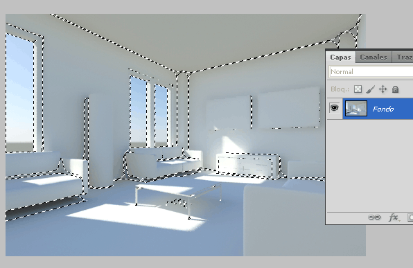

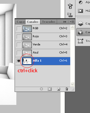

    Ok, abrimos Photoshop. Vamos a ver cómo usar el pase de AO sobre nuestro render para graduar la intensidad de las sombras de contacto. Se puede hacer de muchas formas, si controláis Photoshop seguro que se os ocurren unas cuantas.
    Abrimos muchaluz-noao.jpg y aomap.jpg en Adobe Photoshop. En la imagen muchaluz-noao.jpg nos vamos a la paleta canales y pulsamos el botón de nuevo canal (primera imagen). Se creara el canal alfa 1 en la paleta. En ese canal vamos a pegar la imagen con el pase de AO: vamos a la imagen aomap.jpg, seleccionamos toda la imagen (Control + a) y copiamos (Control + c). Volvemos a muchaluz-noao.jpg y en la paleta canales hacemos click en el canal alfa 1. Debemos ver todo negro. Pulsamos pegar (Control + v) para pegar en el canal alfa nuestro pase de AO.

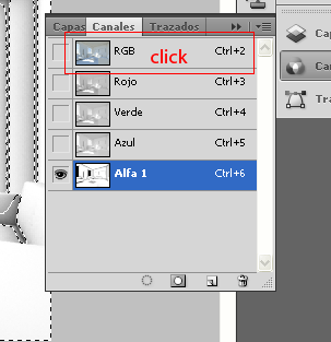

    Ahora vamos a seleccionar las zonas oscuras del canal con el pase de AO para usarlo sobre la imagen del render. Pulsamos la tecla control y hacemos click sobre la miniatura del canal alfa 1 (ver imagen 4). Veremos cómo se seleccionan las áreas blancas del canal alfa (imagen 5). A continuación vamos a usar esa selección, pero al revés (invertida para seleccionar las zonas oscuras) sobre nuestro render. Hacemos click sobre el canal RGB (importante: no activar el ojo (visibilidad del canal), hacer click sobre el -> imagen 6) y nos vamos a la paleta capas. Ahora debemos ver la selección sobre la imagen del render. Necesitamos invertirla para seleccionar las áreas de AO. Pulsamos Control + may+i (o menú selección-> invertir) ver imagen 7.
Nombre: canales.gif
Visitas: 234
Tamaño: 17.2 KB
ID: 134133   Clic en la imagen para ver su versión completa.

Nombre: alfa1-AO.gif
Visitas: 223
Tamaño: 31.1 KB
ID: 134135   Clic en la imagen para ver su versión completa.
Nombre: alfa1-click.gif
Visitas: 192
Tamaño: 27.5 KB
Nombre: seleccion-canal.gif
Visitas: 270
Tamaño: 86.3 KB
ID: 134137   Clic en la imagen para ver su versión completa.
Nombre: canal-rgb.gif
Visitas: 276
Tamaño: 22.4 KB
ID: 134138   Clic en la imagen para ver su versión completa.
Nombre: seleccion-inversa.gif
Visitas: 338
Tamaño: 71.4 KB

    Pues casi esta. Una de las formas más sencillas de hacerlo es usar algún comando que me permita ajustar la luminosidad, como niveles, curvas o similar. Yo voy a usar el comando niveles. Para que no nos molesten los bordes de la selección pulsamos Control + h y desaparecerán. Cuidado, aunque no los veamos sigue estando seleccionada una parte de la imagen. A continuación pulsamos Control + l (o menú imagen->ajustes->niveles).
    Ok, bajo el histograma (distribución de píxeles según su luminosidad) tenéis un triangulo gris en el centro. Si vamos moviendo el triangulo hacia la derecha vemos como las zonas afectadas por AO y solo ellas se van oscureciendo. De esta forma podemos regular la intensidad del pase de AO con postproducción de forma sencilla.
    Os pongo 3 ejemplos con 0,85, 0,75 y 0,5 en punto medio de gris.

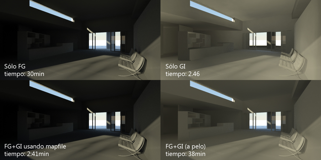

    Saludos Flypper, en primer lugar agradecerte el esfuerzo y decirte que haces un gran trabajo, que ayuda a mucha gente.
    Por mi parte, he estado practicando un poco y, si no es mucha molestia, me gustaría plantearte dudas/problemas que se me plantean al seguir tus consejos en una escena propia.
    Tras varias pruebas, observo que (algo debo de estar haciendo mal) que después de preparar el mapa de GI (guardarlo) y el de FG (guardarlo) cuando renderizo utilizando ambos mapas, el resultado no es el esperado.
    Todavía no he conseguido una iluminación óptima de la escena, pero adjunto una imagen, donde se ven los tiempos y resultados de cada una de las opciones, siendo diferente el resultado utilizando FG+GI (a pelo) que con los mapas (cuando entiendo que debería ser el mismo resultado), nota: los valores para las 4 imágenes los he mantenido).
    No sé muy bien por que, pero soy incapaz de iluminar bien la escena con FG (aunque en el exposure control, si hago la previa, parece todo correcto). Gracias, espero que puedas arrojarme algo de luz (nunca mejor dicho).
Nombre: comparativa.jpg
Visitas: 1209
Tamaño: 339.9 KB

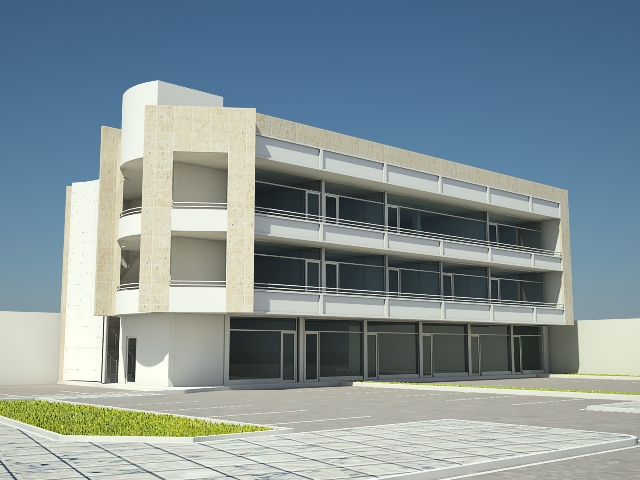

    Bueno, pues después de muchas pruebas con los datos aportados por el compañero Flypper y cosas que leí en el foro de la compañera Paula, he llegado a estos resultados, les agradezco cualquier tipo de crítica y sugerencias para seguir mejorando, ahora me falta meterme con el tema del exterior, que no se bien si hacerlo en Adobe Photoshop, o tratando de meter un cielo en el Mental Ray Sky. Un saludo.
    Posdata: aprovecho para hacer una consulta, hay alguna manera de que, al tener colocada la cámara, pueda saber perfectamente cual es el encuadre de lo que se va a ver cuándo tire el render? Porque nunca me concuerda lo que veo en pantalla de la cámara con el render que tiro (es lógico, por las dimensiones que marco de la imagen) pero me gustaría saber si hay alguna opción para que, en función de los píxeles x píxeles que tenga de imagen, se me vea lo mismo. Muchas gracias.
