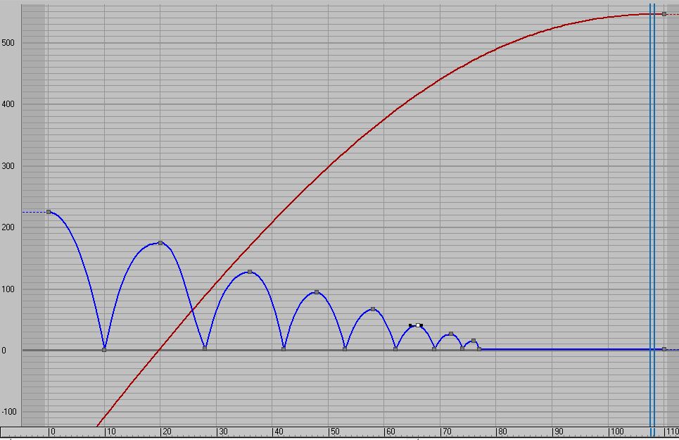

    Pon una captura del editor de curvas, de los dos ejes que has usado.

    Buena idea la de Calvo Sáez, sube una captura del grapeditor de las curvas de los dos ejes, el vertical y el horizontal.
  36. #86
    Jun 2009
    263
    [primer ejercicio.]
    Aquí adjunto la captura de mis curvas, a simple vista se nota que no están correctas, pero es más un tema se no saber que herramientas usar para acomodarla, no puedo entender la técnica de cómo acomodar las keys etc, pero bueno, ustedes dirán como lo puedo mejorar. Gracias, espesialmente a Sáez y a Jorge es un gusto que me aconsejen ustedes dos.
Nombre: curv.PNG
Visitas: 116
Tamaño: 49.6 KB

  37. #87
    May 2005
    2,345
    [primer ejercicio.]
    Menudo Picasso tienes ahí socio, mira las curvas azules son las que hacen que suba y baje la pelota, fíjate que los arcos no están bien definidos, hace en las partes bajas el efecto tobogán, luego la línea roja que es la que hace avanzar la pelota, bueno, borra todas las keys de esa línea menos la key primera y última, déjala recta, seguro que mejora tu animación, luego ya juegas con la key de arriba moviéndola a los lados y verás cómo cambia la velocidad y como te he comentado por MSN empollate los tutoriales de Victor Navone.

  39. #89
    Jun 2009
    263
    [primer ejercicio.]
    Seaz ya borre todas las key de la roja menos la 1 y la última, pero no sé que herramienta exacta usar para cambiar las azules.
    Jaj gracias Jor.

  40. #90
    May 2005
    2,345
    [primer ejercicio.]
    Selecciona una key y le das a la tecla w entonces ya te la deja mover, presionando la rueda central del ratón, veras que te sale una barra con dos extremos que también puedes seleccionar y mover, hay un hilo de Maya en el foro para los atajos de teclado y esas cosas.
