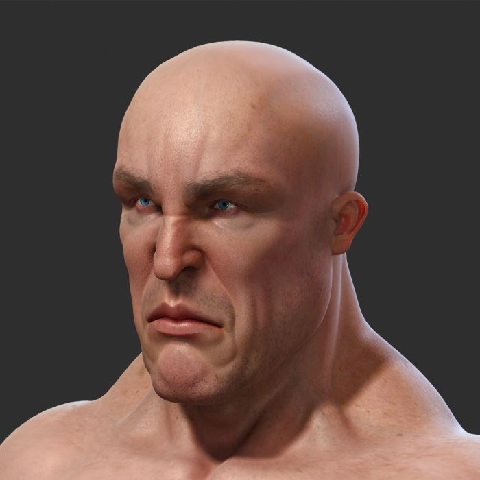

    Hola, venga yo voy a criticar un poco para salir de lo habitual en el mensaje. Primero lo que más me resalto es que, siendo un plano donde la figura está en contraluz, tiene mucha iluminación el rostro.
    Los ojos están demasiado auto iluminados dándole ese aspecto de artificialidad que antes han comentando.
    La línea o eje horizontal dividiendo el ojo muestra el vértice exterior del ojo que no es igual de recto que el vértice interior. El exterior esta ligeramente más elevado.
    La textura está muy bien, pero tiene tendencia a un ligero efecto de roca que le quita realismo.
    No seáis perros y ponerle cejas, tan solo, no pintadas, si se tiene que modelar se modelar.
    Un tío que usaba LightWave, creaba sus cejas con partículas y le quedaban de cojones, lástima que no tenga ni idea de LightWave para explicarlo.
    Yo hubiera dejado ver más la papada inferior, creo que le daría un efecto más asqueroso y aterrador.
    Con una mejora en la iluminación más dramática y usando el skinshader de Brazil, o derivado en LightWave, con s para las orejas, va a tener mucha más vida esa piel.
    En este enlace vemos imágenes de los actores que encarna el barón en la película original y en la adaptación. .

    Saludos. Gracias Octane, te diría algo sobre la textura, pero igual tengo menos idea que tú, dejaremos que Combat Mantra nos cuente, a los dos.
    P4b10: gracias, pero nosotros lo consideramos acabado aquí, cierto es que por supuesto que nos gustaría verlo animado y con expresión, ya veremos.
    Bueno Ballo, me parece cojonuda tu postura, que sin desmerecer los otros mensajes, siempre requiere más trabajo, ponerte y criticar cosas.
    Bueno yo no considero que el rostro tenga mucha luz, y luego no sólo hay un punto de luz.
    La auto iluminación de los ojos, está hecha con toda la intención.
    Esto tío, me ralla, no sé si te entiendo lo que quieres decir.
    Si te refieres a esto:
    Es decir, al párpado que tiene como una parte negra en su parte exterior, eso son pestañas, te aseguro por la gloria mi madre, que los párpados si les falla algo es naturalidad, vamos que son muy perfectos (geométricamente hablando).
    Yo Ballo, sinceramente, no creo que la textura este muy bien, es que es la poya, y lo de roca, es por el Shading, la falta de ss, creo yo, que luego Omar me riña si no.
    Mira lo de las cejas yo creo que ahí tienes razón ha sido un poco perrería, y un poco que lo que probamos quedaba del culo y obviamos el tema, luego tuvimos discusiones con el tema por que al tener el arco ciliar tan exagerado, el tipo de ceja a ponerle era un poco complicado, a mi realmente no noto que me falten las cejas.
    Lo de dejar ver la papada, si, coincido contigo en que sería más interesante, pero entonces el traje no sería tipo collarín.
    Quien dice que una iluminación más dramática sea mejoré porqué? No veo ninguna razón.
    Los Shaders de Brazil, el de skin pues ojalá pudiéramos haberlo usado, pero Combat Mantra no sabe max, y yo no puedo dar su nivel en Shading con el max ni de coña, y en LightWave ss básicamente no existe, porque el g2 es un faq que te cagas, y solo funciona en determinadas situaciones, de hecho, Ballo, yo creo que el principal problema aquí en el Shading son dos cosas, la ausencia de Glossy reflections por parte del LightWave, y la, que justo quitaría esa apariencia de roca que aun así me parece que la ha toreado bien mi compañero.
    Pues muy interesante el enlace Ballo, gracias, teníamos algunas imas, y luego la película, pero la cosa fue ir un poco a nuestra bola.
    Venga. Gracias, y me piro vampiro a dar un voltio que tengo los ojos pixelados. Hasta luego.

    A ver la intención de conseguir una iluminación más dramática es para buscar acentuar personalidad al personaje. No digo que sea mejor, sino mucho mejor.
    Aunque hagas aposta los ojos auto iluminados, sinceramente, sino funciona, no funciona.
    Vaya es una putada lo del, este LightWave.
    Solo decirte que el Shader de Brazil no es muy complejo de aprender. Aunque claro se tendrá que hacer pruebas.

    Ejemplo del Skin Shader, hecho por un maestro. No es mío, claro.
Nombre: untitled2.jpg
Visitas: 2106
Tamaño: 35.8 KB

    Mis críticas no desmerecen vuestro trabajo el cual es excelente. Solo intento dar mi opinión sincera para mejorarlo. No mejorarlo cara al público, sino mejorarlo para vosotros mismos. Saludos.

    Hola Ballo. Muy bien el ejemplo de skin Shading. Supongo que es este enlace:http://graphics.ucsd.edu/~henrik/animations/un ejemplo quizás que me parece más acertado.
    Luego este estudio, que ciertamente usa el Brazil, es de los que bajo mi humilde opinión es de los mejores en el tema skin Shading. http://www.beans-magic.com/.
    Y a mi personalmente me gusta esta imagen más que la que tú has puesto, pero igual es porque el pavo este que curra en blur me mola. http://www.3dluvr.com/ic-art/html/pages/bzskin2.html.
    Pero vamos, yo los temas técnicos, paso bastante, suelo guiarme mucho por la intuición y un poco de base.
    Lo del ojo si tío, tienes toda la razón, lo de que si trazamos una línea de la comisura exterior del ojo hacia la comisura interna del ojo (haberlo explicado así tío, que me habías rallado la leche), ésta, tiene un leve ángulo y no es completamente horizontal, si lo sabía, pero vamos, fíjate en el modelo, no hay mucha corrección anatómica en general.
    Sigo sin estar de acuerdo con lo de la iluminación dramática que es mejor, por que acentúe los rasgos del pie, pero puedo equivocarme.
    A ver a ver, no tengo ni idea si los ojos tienen auto iluminación no, pero me parece que no, luego que no funciona Ballo es tu opinión, no un hecho, por que vamos, mucha peña lo que ha respondió es que la mirada con ese iris que se sale del ojo pues les molaba, les funcionaba, así que, no veo muy bien el fallo ahí.
    Mira quizás yo lo habría bajado un poco de intensidad, pero Combat Mantra es el nazi del equipo así que, yo hago lo que el dice.
    Y gracias por las críticas, ayuda a revisar las cosas y preguntarse los por que. Venga un saludo.

    Interesantes links, aunque ya los conocía. Pero es fantástico recordarlos. Y si te digo que con una mejor iluminación, el personaje tendría mayor volumen? Venga lo dejo ya. Saludos.
