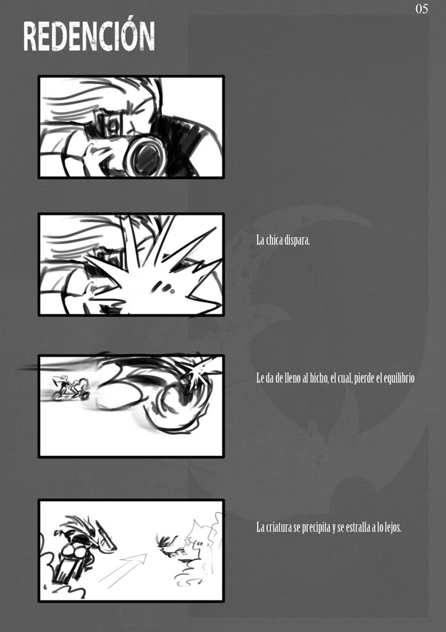

    Hola de nuevo Fiz3d. Gracias una vez más por las aclaraciones. Miraré lo del player start en cuanto pueda. He realizado un diseño de propuesta para lo que podría ser el mininivel.
    La idea es hacer un minientorno con base cuadrada.
    Uno podría entrar en el interior del edificio en ruinas, con una posible estructura en el piso de abajo y la posibilidad de subir por unas escaleras destartaladas a un segundo piso a punto de derrumbarse.
    Estoy pensando que este mininivel podría incluso ser la demo completa, puesto que el planteamiento inicial, estaría muy bien para un posible juego completo, pero es inviable.
    Pero para una demo, creo que no sería imposible el lograr un buen resultado con este mininivel.
    Es un espacio suficiente para poder experimentar con las texturas, e incluso entrar en modo juego, pudiendo toparse el protagonista con dos o tres bichos en el interior.
    Como demo vale, y creo que es lo más serio que puedo hacer.
    Los futuros diseños del resto del entorno, cuevas, calles, el terreno inóspito que llevaría de camino al búnker, etc + la continuación del desarrollo de la historia y el diseño del juego, los haré simplemente como complemento y para divertirme.
    ¿Algún consejo sobre el diseño del mininivel antes de ponerme a componer los espacios?
