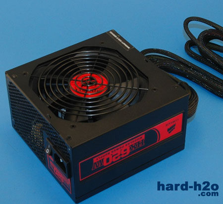

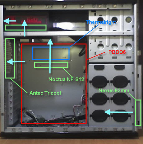

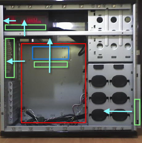

    La fuente es esta:
    Según esta página:
    el aire caliente se evacua por esta rejilla en forma de panal de abeja que abarca casi toda la superficie disponible. Incluso por el lado trasero la fuente cuenta con un adhesivo para reconocer fácilmente que nuestro PC no lleva una fuente genérica
    O sea que el ventilador aspira, entonces ¿seria esta una disposición adecuada? (ventiladores en verde, disipador en azul y placa en rojo).
    Las tiritas de silicona vienen con el disipador Thermalright. Gracias por los ánimos hombre, a ver si resuelvo estas dudas y esta tarde me pondré manos a la pasta (requeteVaya.

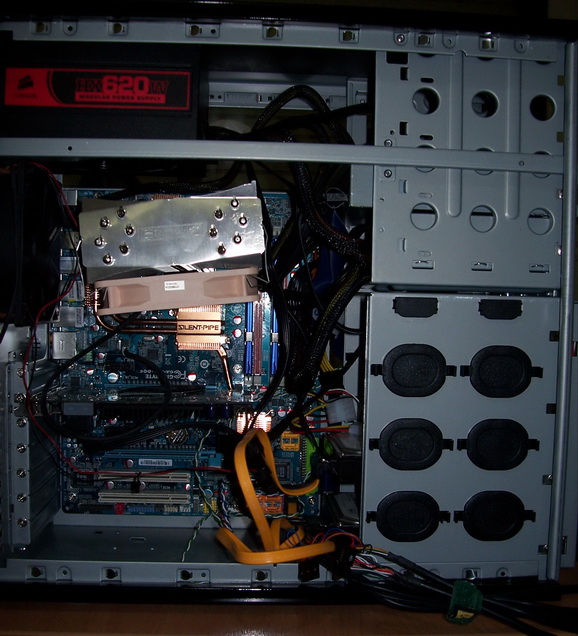

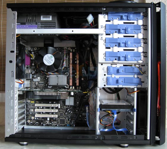

    La nueva disposición me parece correcta, aunque si como dices no queda otra, pues es así, o así. Otra cosa sobre la fuente, son cómodos los cables en el formato plano ese? He estado mirando la review en hard h20 y no sé que tal resultado darán, pero son, no sé, distintos.

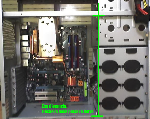

    Y ya por último, un favor. Podrías medir la distancia desde la base hasta la barra del demonio (que supongo que, sujeta en parte la fuente)? Es que mi idea de chasis es parecida.
    Te suena la distribución? Así podría cambiar de estrategia antes de volverme loco, o cambio de disipador o de chasis.
    Hasta luego.

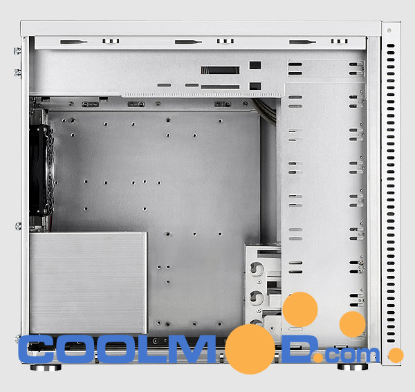

    Posdata: ese equipo no es mío, es solo una fotografía para ilustrar.
    Lo he colgado en otro foro, a ver si algún gurú del hardware me da opinión.
    Pues oye, ni idea. Aún no he llegado a esa parte como comprenderás están aún guardados.
    Por cierto, que vienen en una bolsa de nylon negro la mar de vacilona, todo el embalaje de la Corsair es en negro y rojo, la espuma, hasta los tornillos. Se ve todo muy cuidado. Los cables desde luego tienen una pinta cojonuda. Ya pueden serlo, para lo que cuesta la fuente.
    Claro, si me dices exactamente desde dónde hasta donde. ¿la base de la caja, ¿la placa base? Luego es que la barra es redondeada y hueca por abajo.
    Lo que más me inquieta de todo esto no es tener que volver a hacer esto o lo otro, que en realidad me entretiene y aprendo, lo que me preocupa es que con tanto manoseo, por cualquier motivo, por los forcejeos, por una putada de los dioses del olympo, por la electricidad estática, por una maldición de los hados del destino, lo monte todo y no funcione.

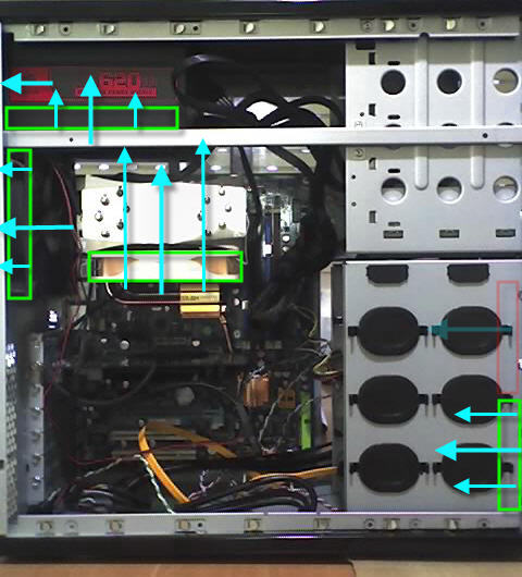

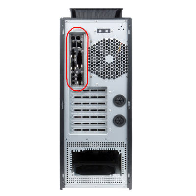

    El diagrama con más detalle, aunque creo que es como dices, de todos modos no hay más huevos que ponerlo así.
    Esa que te he marcado supongo que, para hacerme una idea de las dimensiones me vale, gracias.
    Ah por cierto, aunque el ventilador sea de 92, trata de poner los discos separados entre sí, para que les corra el aire por encima y por debajo.

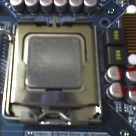

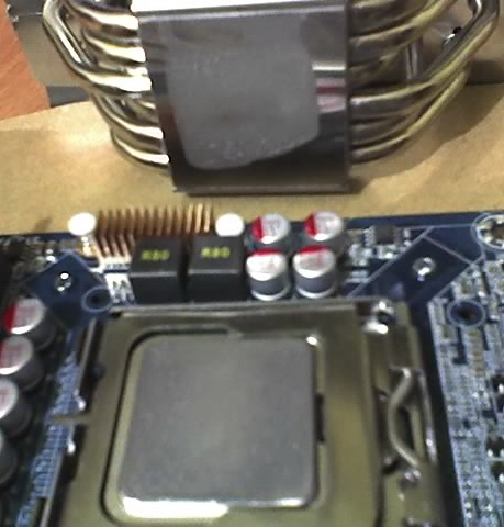

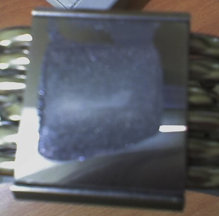

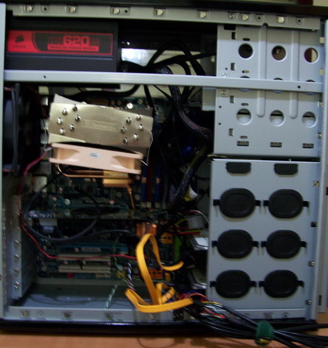

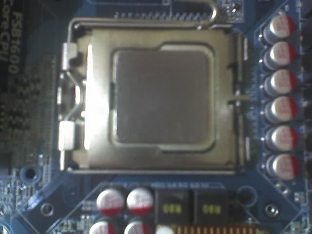

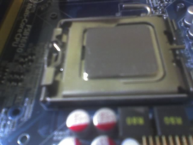

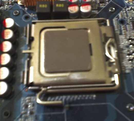

    Ya lo he desmontado y limpiado. Ya que estoy y por sacar algo de este desastre, le he hecho unas fotografías al estado de la pasta termica, en plan antes-después, no tengo muy claro si estaba bien o era insuficiente.
    La pasta que le puse al micro antes de plantarle el disipador:
    Y como estaba después de desmontarlo (unas 9 horas montado y sin haberlo encendido claro).
    Me llama la atención esa zona sin pasta en esquina inferior derecha del disipador (y esa zona manchada de arriba) apreté bien los tornillos hasta el tope.
    ¿Puede ser perjudicial para el micro o el socket volver a sacar la cpu? Cuando le puse la pasta (con un DNI) me resultó algo difícil estando pinchada.

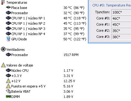

    Bueno, anoche lo monte al fin, por lo menos todo funciona, lo poco que pude ver, sin drivers y con una versión antigua del Everest, la placa funciona, el micro funciona, los 4 Gb de Ram están ahí, la fuente va bien y los dos ventiladores funcionan en la caja que funciona también.
    Tengo unas cuantas dudas y no sé si las temperaturas serán correctas, de CPU el Everest me marcaba un poco demasiado creo yo, sobre 30 en idle y 40- 45 pasando un antivirus y el spybot, pero la cosa es que en la Bios me marca 27 de temperatura de CPU, lo comprobare cuando tenga todo instalado.

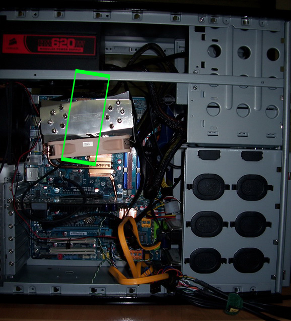

    Esa que te he marcado supongo que, para hacerme una idea de las dimensiones me vale. Gracias. Ah por cierto, aunque el ventilador sea de 92, trata de poner los discos separados entre sí, para que les corra el aire por encima y por debajo.
    Y nada, cuando te pongas con la fuente avisas. Saludos.
    Perdona Mario, no leí este mensaje, esta noche lo mido y te cuento.

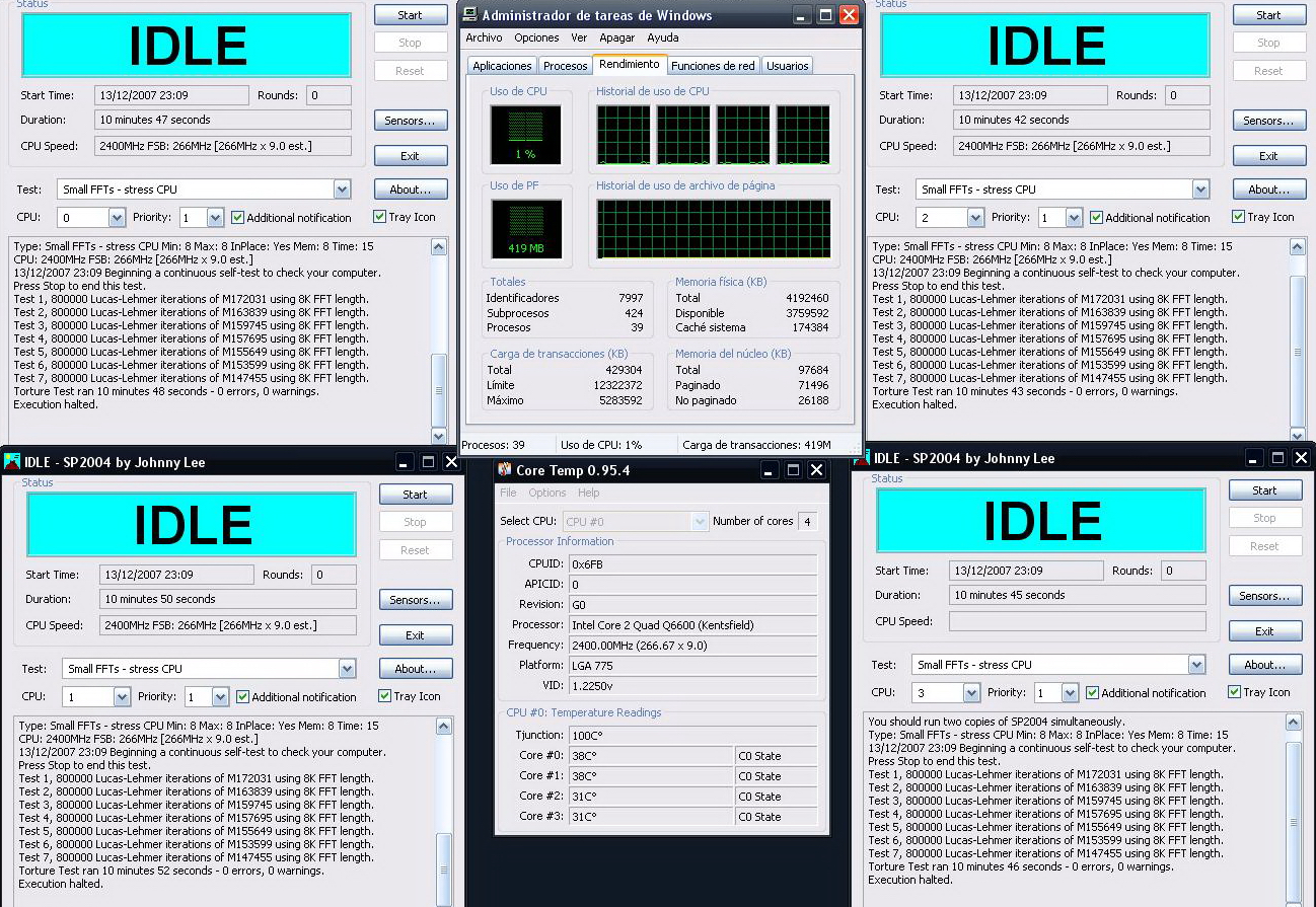

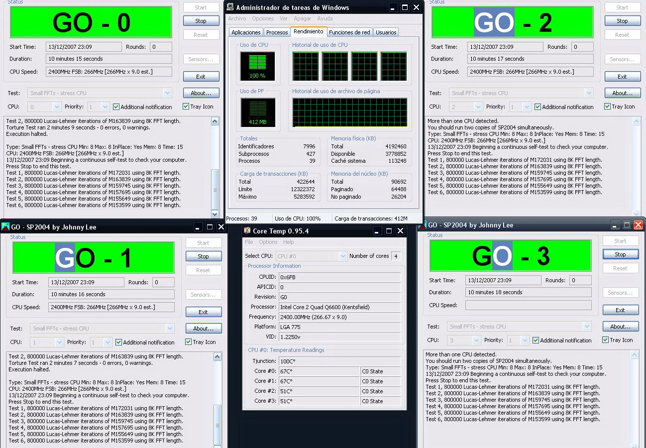

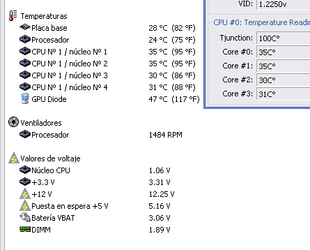

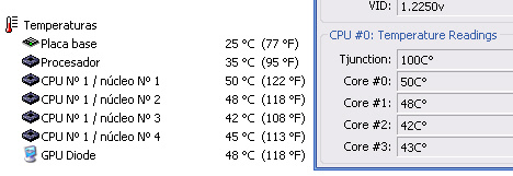

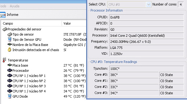

    La distancia es de 29.5 cm. Bueno, ya he trasvasado los discos duros e instalado el win64, estoy aún metiendo todas loas aplicaciones.
    Aun lo tengo abierto y faltan unos cuantos cables, no he querido cerrarlo porque creo que algo he debido de hacer mal -aparte de comprarme esa caja con ese disipador, cuanto más lo pienso, más me parece haberla cagado sublimemente- Las temperaturas me parecen muy elevadas.
    He hecho también la prueba sin el ventilador del disipador para ver si afinaba un poco más.
    Sin ventilador:
    Recién encendido:
    Después de dos minutos pasando el spybot:
    Con ventilador:
    Recién encendido:
    Así quedo al final:
    La pasta que le puse.
    No sé si será que el disipador está mal puesto, o la pasta termica, o porque está en vertical. La verdad, no sé qué hacer, cortar la barra e intentar montarlo en vertical, comprarme otra caja, comprarme otro disipador, afiliarme a la iglesia de la cienciologia.

    [quote]Muchas gracias compañero. De las temperaturas te puedo decir poco desgraciadamente, pero sí es cierto que no se ve una gran diferencia entre ventilador y sin ventilador. (una media de 7 grados ahora que hago la media).
    Y esta de momento se te perdona por la, provisionalidad, pero si no, unas bridas hombre, que tienes eso lleno de cables impidiendo circular el aire de la caja.
    A ver que nos cuentan.

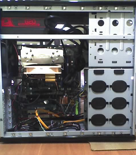

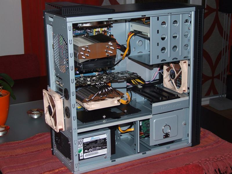

    En fin, eso que te ha pasado también me ha sucedido a mi para el silent PC que me he hecho para mis otras tareas, aunque el resultado es mejor que poniéndolo en vertical. Claro que yo he utilizado otros componentes.
    Antec solo.
    Corsair hx520w.
    Noctua nh u12f (disipador + ventilador).
    Nexus real silent 92mm.
    Y luego el equipo que ya poseía.
    Core 2 e4300.
    Gigabyte GA-p35-ds3.
    Leadtek 8600GT pasiva.
    Samsung 250 Gb SATA.
    Básicamente he sacado el ventilador de la Antec que no es lo que se dice silencioso, le he sacado el ventilador al Noctua y se lo he puesto a la caja. El disipador lo he puesto en horizontal como tu Thermalright de tal manera que el calor generado lo absorba el ventilador de la caja y la fuente, me ha dado mejores resultados en horizontal que en vertical.
    Por último, el Nexus lo he puesto a 5v para que cree una corriente de aire que mueva el calor del Hd y este es en conclusión el silent PC que he hecho.
    Tengo en proyecto utilizando espuma fonoaacústica (como la que se usa en estudios de grabación, coches, etc) e insonorizar todo, sobre todo el ruido del Hd.
    Última edición por neo_spain; 11-12-2007 a las 22:41
    Pues aparte del disipador es más o menos. ¿entonces tu crees que está disposición, bien montada, seria factible? Estoy venga a darle vueltas y no sé qué hacer. Me han dejado una sierra de metal, de esas que se usan para diseccionar cadáveres, pero no acaba de gustarme lo de mutilar la caja.
    Básicamente he sacado el ventilador de la Antec que no es lo que se dice silencioso.
    Si, solo es silencioso en la velocidad más baja, si me quedo con esta caja en cuanto pueda lo cambio por un ixtrema 11db de esos.
    Le he sacado el ventilador al Noctua y se lo he puesto a la caja. El disipador lo he puesto en horizontal como tu Thermalright de tal manera que el calor generado lo absorba el ventilador de la caja y la fuente, me ha dado mejores resultados en horizontal que en vertical.
    Esto me interesa, si pudieses colgar una fotografía o hacerme un pequeño diagrama, o indicarme como dispondrías tu lo mío te lo agradecería mucho.
    Por último, el Nexus lo he puesto a 5v para que cree una corriente de aire que mueva el calor del Hd.
    Yo tengo un Nexus delante, la verdad es que es que -aparte del tricol a partir del nivel 2- Es lo que más ruido hace, no es un ruido molesto, como un pequeño zumbido, pero en el silencio del Noctua y del de la fuente Corsair -la primera vez tuve que comprobar que estaban encendidos- Se oye. ¿al bajarle el voltaje le bajas las revoluciones y por lo tanto el caudal de aire? ¿cómo se hace esto?
    Por cierto, tu problema es que te habías tenido que comprar un disipador cuadrado para no tener problemas, como el ninja (que, por cierto, te había recomendado).
    Y no te creas que no me he acordado de esa recomendación, ¿dónde andan ahora que tengo problemas los que me metieron lo del Thermalright en la cabeza? Han hecho mutis por el foro (nunca mejor dicho) los muy mamones.
    De todos modos, ahora tengo dos problemas:
    Uno seguro y acuciante: las temperaturas del procesador, que espero tengan que ver con una mala colocación del disipador o la pasta térmica (solo le puse una capa fina al micro) y no con el hecho de que ese disipador al estar en horizontal no cubra bien la superficie del micro.
    Y otro, de que no estoy tan seguro, que seria lo de no poder montar el tr en vertical en esta caja. Para este tendría dos soluciones:
    1.- Meterme a hacer bricolaje, cortar la barra e intentar que el disipador encaje pese a la fuente, apretujándolo, o subiendo un poco la fuente (queda como un centímetro entre la fuente y el techo).
    2.- Montarlo en horizontal y aguantar hasta que pueda vender esta caja para comprarme otra. (la primera opción invalida la segunda claro).
    Y una tercera alternativa:
    3.- Llegar a la conclusión de que en horizontal, bien montado, y con otro ventilador frontal estaría bien ventilado y dejarme de movidas.
    He estado probando el max y el ZBrush y da gusto, en el ZBrush puedo abrir una malla de 25 millones y seguir modelando con casi apenas lag, y eso que solo tengo 4 Gb de Ram y una tarjeta regular.
    Las temperaturas máximas son de 50-51 y la media de unos 36-40, como quizás no reinstale el disipador hasta el fin de semana ¿estás temperaturas serían perjudiciales para el micro?

    Creo que de momento voy a desmontar el disipador y a aplicarle de nuevo la pasta termica. Solo se la puse al micro y no sé si le puse poca.
    Cuando lo separe le haré una fotografía a ver qué os parece. Por mal que estuviese la disposición general, esas temperaturas deberían ser más bajas, tiene que ser algo relacionado con el contacto micro-disipador. La prueba es que son igualmente altas con o sin ventiladores, la caja esta completamente abierta.

    Ya te digo. Creo recordar que dije que os estrangularia con los guantes de látex como tuviese algún problema con el Thermalright. No, en serio, ha sido culpa mía, al ser componentes tan populares asumí que alguien antes que yo había montado esto.
    Unas fotografías del desaguisado, los cables son provisionales, (en estas no tengo la excusa del móvil, están tomadas con una buena cámara, es que las hice con el culo).
    Se aprecia cómo se puede girar el disipador, se desliza sobre la pasta, no sé si será muy normal, apreté los tornillos a tope ¿quizás el soporte en x no estará del todo en su sitio?
    En verde, una idea que menseocurrio, cortando la barra claro, cuando lo desmonte tomaré medidas y fotografías, por agotar las posibilidades.

    Las temperaturas con el disipador como esta ahora: En idle: Cpu 0 - 38º. Cpu 1 - 38º. Cpu 2 - 31º. Cpu 3 - 31º. Después de diez minutos con el orthos al 100%:
    Cpu 0 - 67º.
    Cpu 1 - 67º.
    Cpu 2 - 51º.
    Cpu 3 - 51º.
    (De ahí no pasa).
    ¿Alguien me puede indicar donde encontrar una tabla con las temperaturas típicas (mínimas y máximas) de un Q6600 sin overclockear, si es con un tr 120 pues mejor.
Nombre: idle.jpg
Visitas: 67
Tamaño: 887.3 KB
ID: 62460   Clic en la imagen para ver su versión completa.
Nombre: full.jpg
Visitas: 55
Tamaño: 947.6 KB
  22. #72
    1,179
    Las dudas de un manazas montando su pc
    He encontrado esto, no es el mismo micro, pero para hacerse una idea igual da. article: Thermalright ultra 120 extreme.
    Por lo que veo en Intel, el x6800 (es con el que hacen la comparativa), tiene un TDP de 75w y el Q6600 de 95w. Es diferencia, pero ¿tanta?
    Esas temperaturas me parecen muy altas, deben ser casi como las del inbox.
    Edito: aquí tienes otra, esta vez con el Q6600:
    temperaturas.
    Cpu 0 - 67º.
    Cpu 1 - 67º.
    Cpu 2 - 51º.
    Cpu 3 - 51º.
    (De ahí no pasa).
    Oh dios mío que loco. No pongas el disipador atravesado que no cubre toda la superficie del micro y lo vas a terminar jodiendo.
    La Antec p182 que pones ahí ponen el disipador lateralmente porque puede expulsar el aire por la parte superior fácilmente cosa que no ocurre con una fuente.

    67ºc es mucha temp para ese micro + ese disipa, y encima con torre abierta la torre esa yo la habría intentado devolver. Para la próxima vez haz más caso a los que te dicen que compres una torre amplia, sobre todo si vas a meter una Quad Core + GeForce.
    2 hilos, de varias páginas para al final improvisar con inventos, muy mal, el disipa va en vertical, alineado al ventila de salida de la torre, no en horizontal, y mucho menos en diagonal prueba a montar el equipo fuera de la torre, sobre una mesa, prueba a montar mejor el disipa, y compara las temperaturas la pasta térmica, no pongas mucha, pónsela solo al micro, y al posar el disipa encima, deslízalo un poco sobre el micro para que se pegue a la pasta.
    Última edición por cabfl; 14-12-2007 a las 01:30
  25. #75
    Jul 2003
    2,001
    Esas temperaturas son altas Dexter. La colocación que has elegido, es la mejor en vista de que no puedes ponerlo de la forma normal, pero aun así son temperaturas excesivas, y coincido con Cabfl, te han dicho otras configuración de caja con ese mismo disipa y ese mismo micro que estaban probadas, y no has hecho caso.
    En alguna ocasión he visto que la peña aprovecha el venti inferior de la fuente para dirigir el aure caliente del micro y/o gráfica hacia ese ventilador para que lo expulse, pero, aun así, se me hacen unas temperaturas excesivas, desde luego estas al límite de lo tolerable, pero si encima subes el micro, la pasta tarda unos días en asentar y producir una disipación correcta, aun así, veo demasiada temperatura, no sé que tal tendrás el resto de ventiladores, pero recuerda que no solo se trata de meter aire en la caja, sino también de sacar el aire caliente, estudia a ver si vas a tener una mala compensación entre aire que entras y poco aire caliente que saques de la caja. Un saludo.
    Solo comprobé que se movía y estando apagado hombre, y lo encendí una vez girado a la derecha para comprobar las temperaturas, el hecho de que, al estar en esa posición, los núcleos 3 y 4 estuvieran a una temperatura normal (27º) me dió que pensar que quizás la base no este haciendo buen contacto.
    Con lo de la p182 me refería a que, si alguien lo ha plantado así, montarlo en horizontal no debe de afectar al contacto entre disipador y micro, no hablaba del flujo de aire que ya imagino será distinto.

    nuevo modelo de Lian Li, fabricada totalmente en aluminio y unos acabados muy buenos.
    Todo poseedor de una Lian Li sabe de la calidad de que gozan estas torres, que, aunque llevan ya unos años en el mercado, aún siguen estando a la vanguardia de toda su competencia.
    Este nuevo modelo de Lian Li, goza de una calidad esplendida.
    La nueva PC-a16 viene preparada para la refrigeración liquida.
    El panel frontal esta todo compuesto por rejillas anti-polvo removibles.
    El rak para discos duros lleva unos anillos para absorber el ruido que provocan las vibraciones del disco duro.
    Panel extraíble con la placa base, para poder acceder mejor al hardware, y realizar una instalación de hardware más cómoda.
    Dimensiones: 215 milímetros x 440 milímetros x 490mm.
    Material: aluminio.
    Color: negra.
    Bahías 5.25 externas: 6 unidades.
    Bahías 3.50 internas: 3 unidades.
    Ventiladores: 2 por 120 milímetros unidades.
    Peso: 6.8kg.
    Panel frontal: usb 2.0 por 2, iExplorer 1394 por 1, micrófono x 1, ear x 1
    144 EUR en colmod, portes gratis.
    Lo que me gusta:
    Que no pasa de 150 euros y que en Coolmod me regalan los portes.
    Que es de una marca que parece tener bastante renombre. Tiene una pinta muy solida. He leído un par de análisis y la ponen muy bien.
    Que la tienen en stock y podría pedirla mañana mismo.
    Lo que no me gusta:
    Que se ve un poco fría y desnuda, no parece tan pijotera como las Antec.
    Es un poco feucha.
    Que lleve también los 3 ventiladores incluidos.
    Que es más cara y que nunca he comprado en colmod.

    Una ronda de dudas, que no decaiga. Sobre la p-182. A ver si alguien que la tenga o que lo sepa me puede decir si: Los 51 cm de alto son incluyendo la chepa del ventilador o solo la carcasa.
    Si la puerta, aparte de poder girarse 270º, se puede quitar o desmontar.
    Si creéis que la fuente Corsair, con el ventilador abajo, estaría bien en ese compartimento (aunque en la fotografía que puse antes venia con una fuente como la mía, así que, supongo que, estará bien ventilada).
    ¿Qué quiere decir que los controles de los ventiladores van fuera? ¿dónde van?
    Y un par sobre conceptos básicos:
    Tengo unas temperaturas aproximadas de: [35/41 - 35/41 - 28/31 - 28/31] navegando o usando aplicaciones normales, y [48/58 - 48/58 - 35/40 - 35/40] durante una sesión de modelado salvaje en ZBrush (no pasa de ahí y siempre en momentos puntuales, durante segundos, dando un brochazo o al subdividir).
    ¿Son temperaturas seguras para un Q6600? ¿seria perjudicial que lo tuviese así unos días hasta que cambie de caja? ¿o lo desmonto y le miro lo de la pasta? Es por no tener que desmontarlo y montarlo en horizontal y repetir la operación la semana que viene para montarlo en vertical en la otra caja.
    Y. (esta si que es mecánica básica) ¿hay una forma limpia y eficaz para quitar la chapita de las salidas de la placa base?
    Yo las he quitado de varias cajas, pero dejándolas hechas unos zorros. Al fin y al cabo la que lleva la caja no suele servir para nada después. Pero ahora tengo la de la dq6 encajada perfectamente en la Antec solo (no pensé que tuviese que quitarla claro) y no quisiera cargarmela o doblarle los bordes.
    Justo encima del ventilador trasero, en la fotografía que has puesto, esa pieza medio gris.
    ¿Hay una forma limpia y eficaz para quitar la chapita de las salidas de la placa base?
    Las de la caja yo las sacaba con un golpe seco con el culo de un destornillador en uno de los bordes. Salían solas y perfectas. De todas maneras, por facilidad saca la chapita que tienes ahora en la dq6 si no tendrás lio para montarlo en la nueva caja.
    Ah vale, me imaginaba que seria ahí. El de abajo ira en uno de los lados supongo.
