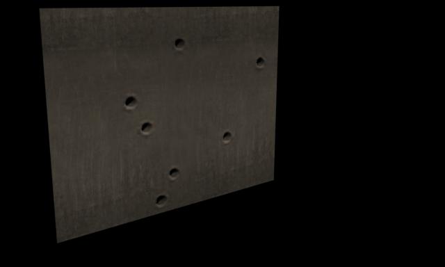

  33. #83
    Dec 2005
    939
    Mi propio impact system en Houdini
    Ahí va una con ruido. Dentro de un rato pongo una animación con todo esto más luces en cada impacto, la nueva novedad. Por cierto, Slime, me ha contestado en odforce Alvin yet. Si no recuerdo mal, le ayudaste a hacer su propio script de los impactos para 3ds Max, ¿no? Se ve que está empezando con Houdini.

  34. #84
    Mar 2003
    3,104
    Ahí va una con ruido, dentro de un rato pongo una animación con todo esto más luces en cada impacto, la nueva novedad.
    Yo le metería más ruido, que hay que fijarse mucho para ver que los agujeros no son idénticos, si que ayude a Alvin para montar su sistema de impactos en 3dsmax, ahora voy al hilo ese de odforce, curiosamente está mañana me mando un mail Marc horsfield diciendo que alguien estaba hablando de mi en sus foros. Saludos.
  35. #85
    Dec 2005
    939
    Si, Marc también ha respondido. Aquí dejo la animación. He añadido más ruido e implementado el light instancing. A ver qué os parece. http://www.miguelperezsenent.com/med...s/impacts4.avi.

    Yo creo que le falta ruido y algo más de variación de tamaño, si es que la tiene. Por cierto, que en los fragmentos de piedras más grandes se aprecia que no rotan y queda un poco raro.

    El fogonazo va primero y el impacto después (ya sabes 300.000 km/s).

    Caronte, no te entiendo. Ya tengo el sistema por chops que me calcula automáticamente las zonas de subdivisión desde el frame 1 nada más seleccionar la geometría de colisión.
    En cuanto a la diferencia de tamaño de los impactos. Yo los hago con un attribute transfer, seleccionando ahí el radio de los agujeros, y me parece que no me deja cambiarlo por diferentes puntos.
    Se me ocurre hacerlo copiando esferas en los puntos de colisión y seleccinando con ellas los necesarios en la geometría como bounding object. Lo malo de esto es que el group, si dos esferas se superponen, en la zona que están superpuestas, no me selecciona puntos.
    Estoy buscando soluciones.

    Muy bueno Miguel me encanta. Sigo tus pasos desde la sombra. Caronte se refiere a que el instanciamento de la luz debe ir ligeramente antes que la modificación de la geometría. Un saludo.
    Y lo va. Un frame antes.
  43. #93
    14,031
    En el momento en que el fogonazo es visible, ya se ve un poco el agujero. Yo retrasaría el impacto 1 o 2 frames más, aparte del que dices que tiene (que supongo que, se lo come la progresión de apagado a encendido).
    Yo haría los agujeros mucho más variados (pero mucho) porque si no parece que en vez de una pared sea metal.

    Aquí está la variación en el tamaño. El problema con este método es que, si hay dos impactos superpuestos sale mal. Sigo buscando soluciones o alternativas, se me ocurren algunas, pero pesadas. Lo tendré que hacer en pops, ya que los grupos tienen la opción de preserve group.

    Aquí estoy otra vez. He cambiado la forma de hacer que los agujeros tuvieran un tamaño variable. Ahora creo que funciona bien. También he cambiado el ruido y he sustituido bastantes nodos por Vex para agilizar la simulación.
    Dejo una imagen del sistema en una simple caja. Voy a hacer una escena algo más compleja con objetos volando y eso.

    La forma de los agujeros mola bastante, una cosa, aumentas la resolución de la geometría en las zonas donde aplicas el ruido? Con un subdivide o similar?
    Si es así, has tenido problemas al renderizar esa geometría?
    Lo digo porque yo me he encontrado a veces con ese problema, aumentar la resolución en una parte y entonces se producían artefactos en el render, debidos a un Smooth mal hecho ya que se generan polígonos de más de 4 vértices.
