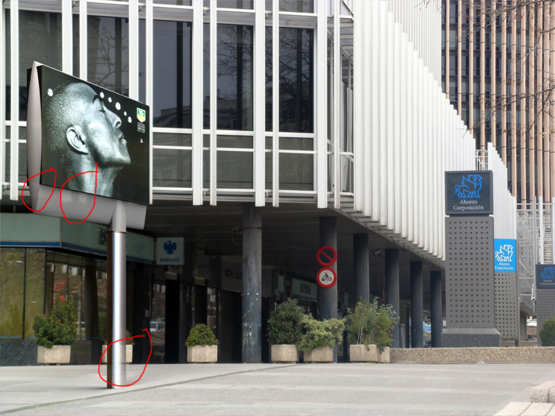

    Estoy probando con el dichoso mate y la integración. Me gustaría saber cómo diablos puedo evitar que refleje la fotografía del environment en el poliester y en el poste.
    ¿Alguien me daría alguna pista?
    (la fotografía es chunga, pero es que, esta mañana amanecí? Cubierto).
Nombre: jodida_integracion_maldita.jpg
Visitas: 96
Tamaño: 406.0 KB

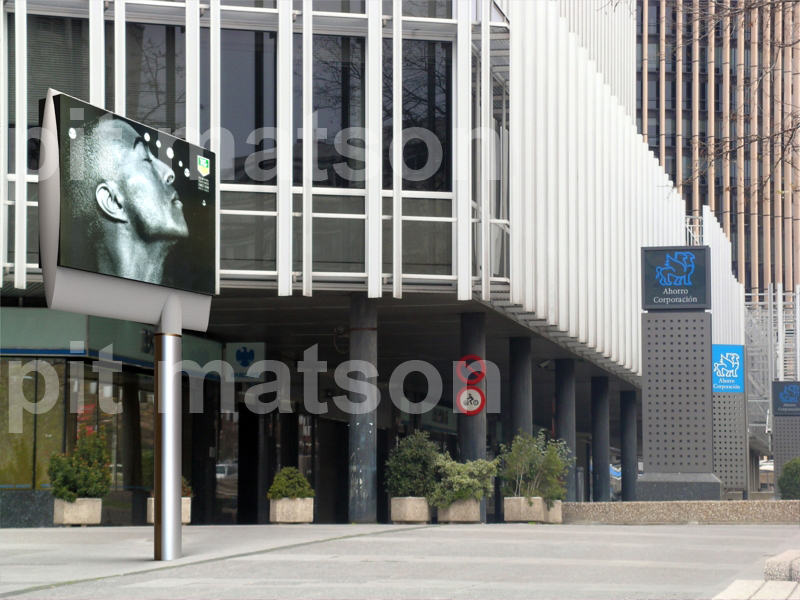

    A veces, antes de publicar un problema, lo que tengo que hacer es pensar 15 minutos más.
Nombre: Integracion_maldita_0.jpg
Visitas: 86
Tamaño: 405.2 KB

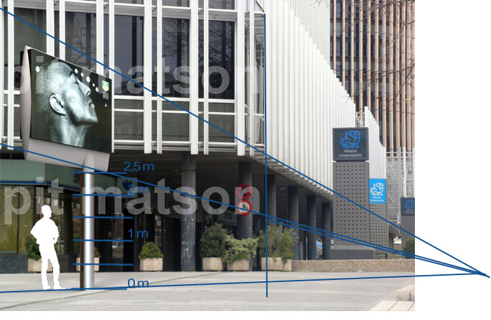

    Pit, en esa integración, hay un problema de escala? ¿no? Bueno, no hay referencias de personas, pero da la sensación de que el poste no llega a los dos metros.

    Hey, eso ya se ve con otro color. Es lo que tiene la integración, mejora en mucho el resultado.

    Bueno te está quedando muy bien integrado. Pero yo la sombra del suelo la veo un poco rara. Bueno todavía no está terminado, más que nada era por criticar algo.
    S? Lo que pasa que detrás del poste hay una farola, que es la que da la medida (por comparación). Pero para las pruebas de materiales basta.
    Cuando lo ponga a escala, la farola aparecerá por atrás, y tendrá que retocar en Adobe Photoshop donde se vea, pero eso lo dejaba para el final. Ahora quería averiguar cómo funcionaba lo del matte en Vray.
    Es que no lo había usado nunca en este motor.

    Edito: en tu observación descubres que eres arquitecto.
    La deformación profesional, que me tiene frito.
  10. #60
    6,420
    Mobiliario urbano
    Chequeo tu archivo, Drakky, y estoy de acuerdo con lo que marcas. Es decir, que la falta de referencias tiende a hacernos ver un error de escala (aunque un poco de error sí que hay, como señalas), es decir, que hay que tener cuidado con tener referencias medibles.
    Este mediodía he estado por aquí tirando fotografías para hacer más pruebas de materiales con los mupis y he tenido cuidado de que no quedarme sin algo a lo que agarrarme. Gracias, tío.
Nombre: 0001 copia.jpg
Visitas: 66
Tamaño: 100.4 KB
