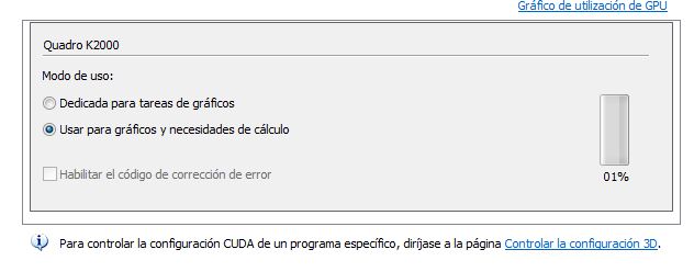

    Muchas gracias AlphaCAD, Ya he limpiado mis drivers de vídeo, y también miré el enlace para entender un poco mejor sobre cómo funciona Cuda con After Effects y el modo fast draw. Pues no le vi mucha aceleración en todo caso. Tal vez yo pensaba qué aceleraba considerablemente el tener que moverme por las composiciones en After Effects y con soltura, como fue el caso al comprar la Quadro con el Maya. Pero a lo mejor para eso, se necesita de procesador o de ya no sé qué cosa no sé qué hacer, ni tengo idea como solucionar eso.
    Mirando opciones en las opciones de mis drivers, (click derecho propiedades/Nvidia/)me queda en duda, me salen dos opciones y a lo mejor estoy dejando en una opción que no es.
    Modo de uso:
    -Dedicada para tarea de gráficos.
    Usar para gráficos y necesidades de cálculo (esta viene activada por default y ahí la tengo).
Nombre: 00.JPG
Visitas: 65
Tamaño: 28.7 KB
    O a lo mejor debo actualizar estos drivers de OpenGL? Sería necesario? O se actualizan solas, al instalar los drivers de vídeo?
    https://developer, Nvidia.com/OpenGL-driver.
    Ya no sé qué hacer.
