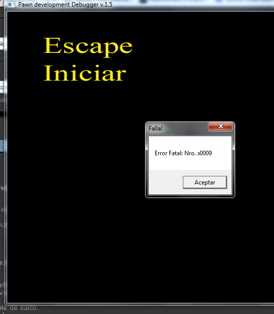

    Error fatal. Cuando presiono g o escape, error.

    Eureka, problema encontrado. Ahora ha solucionarlo. Prueba este.

    Error fatal, al presionar g o escape, sale ventana de error. Si presiono el botón aceptar del error, sale una ventana de Windows de dejo de funcionar, o algo así y a veces repite el sonido otra vez.
