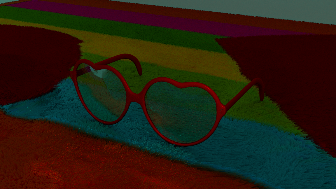

    Por cierto, para qué vale el nodo layer weightú.

    Hace que el factor del mix cambie dependiendo de si las caras están o no apuntando a la cámara.

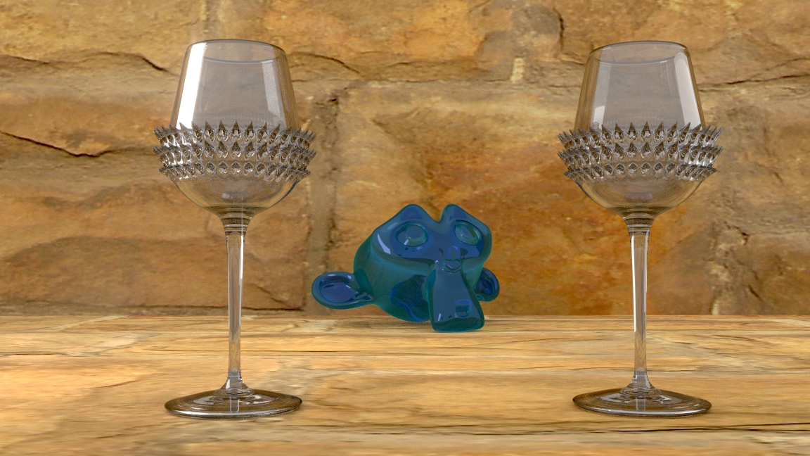

    Bueno, pues haciendo pruebas como siempre, esto de los nodos de Cycles es un total. No tengo ni idea de lo que estoy haciendo ni de que parámetros debo cambiar para conseguir mejores renders.
    Dejo un Blend para que lo mejoreís si queréris.
    Solo tiene una textura de imagen para la pared empaquetada. Saludos.

  7. #857

    Soliman: el material cristal yo creo que está bien. Me he fijado en los nodos del material de la piedra. Utilizas el nodo Invert para dar relieve ¿no? No lo conocía. Quizás si le metieras normal map también lograrías más textura. A mí, personalmente, lo que más me gusta para conseguir relieve son los mapas de desplazamiento, pero claro, necesitas subdividir mucho la Maya y eso es una gran desventaja.

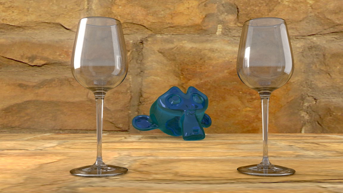

    Le dejo una prueba con las copas de Solimán. Espero que les gusten. Saludos.

    Las veo un poco verdes (de color) y la sombra no me acaba de gustar.
    Intenté quitarle esa sombra qué hace, pero no conseguí que quedará bien. No sé si será cuestón de los rebotes o de que carajo.
    A ver si algún monstruo nos ilumína con los datos del Branched Path Tracing y cuáles son los valores necesarios para conseguir una iluminación que no dé, ese tipo de sombras. (y si hay que poner Ambient Occlusion, o que tipo de lámparas o planos emisores son necesarios o si es mejor poner una Environment Texture, etc.

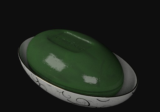

    Sigo con los retos que me quedan. Bueno se parece a un jabón o se parece a otra cosa. Lo de los nodos creo yo que hay que investigar bien las superficies de las cosas reales y saberlo lidiar con los nodos. Deben de a ver cómo infinitas posibilidades. Que imagen podría usar como superficie de aspereza para él normal? Me parece eso bastante importante. Como será el jabón de mi baño? Creo que es de los que se da a un botoncito y no darle más vueltas
    Edito: Más imágenes. Mi árbol de nodos esta teniendo más retoños.será la primavera

    Parece un poco más real. Me he bajado unas cuantas texturas de CG Textures; arañazos y circulitos.
    Intenté quitarle esa sombra qué hace, pero no conseguí que quedará bien. No sé si será cuestión de los rebotes o de que carajo.
    A ver si algún monstruo nos ilumina con los datos del Branched Path Tracing y cuáles son los valores necesarios para conseguir una iluminación que no dé, ese tipo de sombras. (y si hay que poner Ambient Occlusion, o que tipo de lámparas o planos emisores son necesarios o si es mejor poner una Environment Texture, etc.
    Hola Solimán. Los del color es intencional use un color ramp para la refracción del cristal. En cuanto a la sobra de la base? Creo que es por lo grueso del cristal tal vez se pueda mejorar aumentando los rebote de la transparencia o los samples para una mayor calidad.

    Bueno ahora sí que seguro parece un auténtico jabón, solo falta ubicarlo con la imagen de fondo del reto. A ver quién dice lo contrario. Dejo ahí los nodos por si tienen alguna utilidad. Saludos.

    Lo veo un poco plástico. El jabón es menos brillante y con un brillo más sutil creo que el S se mezcla muy poco prueba aumentando la mezcla a ver qué tal. Saludos.

    Le he subido la mezcla del ss a 0.1 y el roughness del Glossy a 0.1.

    Me gusta más. Prueba con un jabón rosa y unos color crema (casi blanco) a ver qué tal.
    En algunos tutoriales hacen dos objetos uno dentro del otro y al más externo le dan algo más de transparencia y simulan la profundidad de la luz. Otra forma es usar el nodo de Light Path-> Ray Lenght y con el puedes controlar la profundidad que la luz penetra en el objeto. Saludos.
