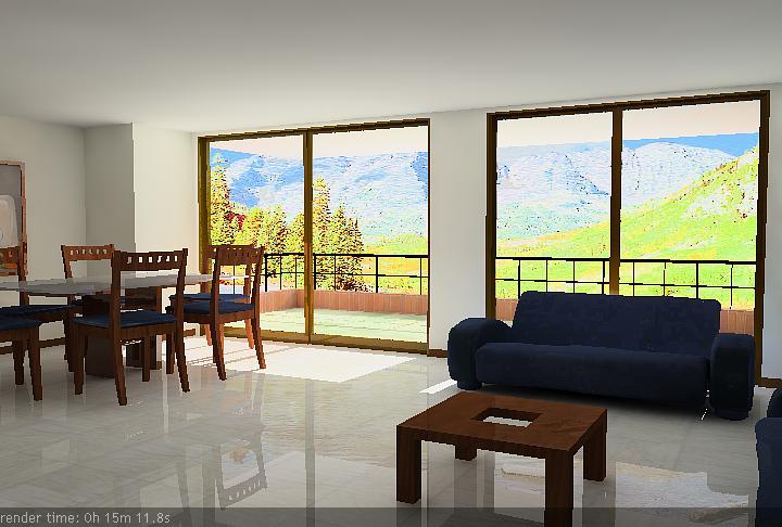

    Hola desde hace unos días estoy leyendo el foro y aprendiendo con el tutorial de Dideje, que por cierto, esta de pelos. Aquí les dejo una imagen de un salón en el que estoy trabajando, no tiene activado el a y además no sé porque me salió quemado el fondo, si alguien me puede ayudar se lo agradezco.
    Lina.
Nombre: livingRoom4.jpg
Visitas: 557
Tamaño: 57.8 KB

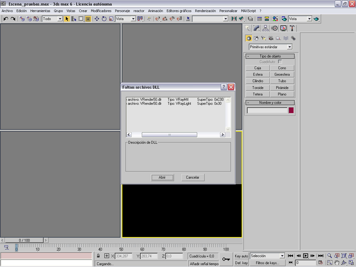

    Hola a todos. Acabo de incorporarme al foro, y este hilo es realmente fantástico. Muchas gracias a todos y en especial al maestro Dideje.
    Tengo la versión max6, y me bajé la versión free Vray 1.09.13 para max6 en ChaosGroup, pero soy totalmente novato en lo de añadir plugins al max.
    Mi problema es que, al cargar el primer archivo max que dejó Dideje en este hilo, me pone que me faltan archivos (*.dll) de vrender50 (adjunto archivo con el mensaje que sale).
    Otra duda que tengo es que no sé si esa versión free que instalé(ocupa solo 2.6 Mb) es el paquete total, o hay que instalar materiales, luces, necesito unas nociones generales sobre cómo se instala el paquete Vray.
    Agradecería mucho vuestra ayuda, porque estoy deseando empezar con este tutorial.
    Millones de gracias.

    Perdonen mi ignorancia, pero soy nuevo en Vray hace 10 minutos, que es a, y donde bajo más tutoriales, a ver si logro algo así gracias, este está bueno.

    Hola a todos, ya he probado los consejos de este hilo, y aquí os dejo dos imágenes una siguiendo los consejos aportados y el otro con alguna variación, consejos por favor.
